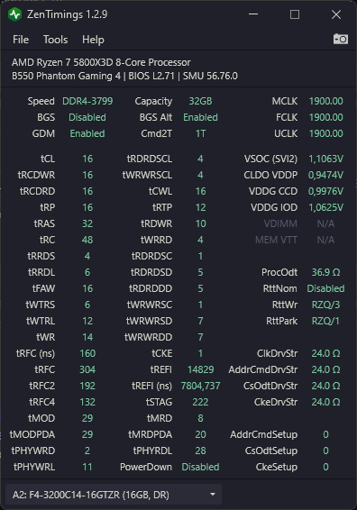

Auch mit 1,065 IOD noch diverse Fehler bei TM5...
Was würde ich dafür geben nicht alle Nase lang Fehler zu haben dort...
Ich bin für heute mal raus, morgen Abend teste ich weiter.
Bin für weitere Vorschläge offen:
Mehrfach Fehler 2, 12, 1x 10...
Error 2, 12 is a timeout issue, somewhere something ends too quickly or you lack voltage and cells are not recharged in time
- a sync issue with other words which's first culprit is voltage somewhere or resistance somewhere
Error 10 mostly affects the first 5 main timings
- noticed it can be tRCDWR to RD. can be tRP too, but it also can be the last two tRDWR & tRDRD which don't play well with your main tRCDWR/RD

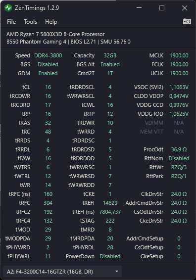

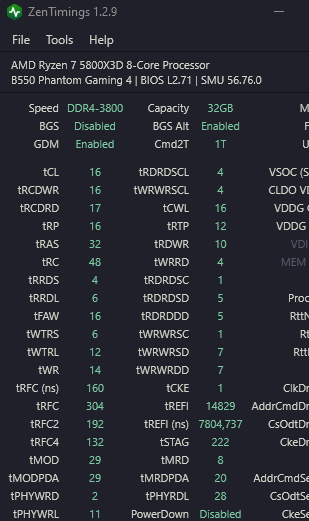

Ich habe tatsächlich nicht viel mehr gemacht, als von cm87 gesagt.
Ich habe die Werte auf 0/3/1 fixiert (Disabled/3/1, vorher "Auto"), CADs hab ich auf Auto belassen und den tRCDRD Wert hab ich auf 17 gesenkt.

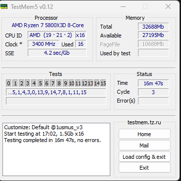

Danach läuft TM5 mit dem 1usmus_v3 nun sauber durch.
Und VDIMM hab ich wieder auf 1.40 abgesenkt.
So sehen die Timings nun aus.
Karhu folgt nun.

Nee Du, da fehlen aber noch 22 Durchgänge von TM5 und zusätzlich 10.000% Karhu.

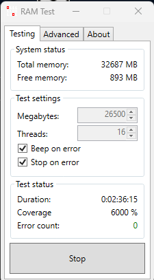

Ansonsten wäre es natürlich echt klasse.
Bei Karhu bin ich derzeit bei ~3600% ohne Fehler.
Ich seh grad in der 1usmus Config steht Cycles=3...
Ich fix das mal...
Ich muss aber gestehen, dass ich geneigt bin bei ~5000-6000 Cycles heute zu beenden, da ich auch noch bissel was zocken wollte.
Dann morgen, wenn ich beim Kunden bin - dann kann ich Karhu bis zum erbrechen laufen lassen und/oder TM5 ^^
In Anbetracht der 3 Cycles oben starte ich wohl mit TM5...
Aber bis dahin kam ich zuvor tatsächlich nie ohne Fehler, die Fehler traten immer schon im Cycle 1, 2 oder 3 auf...
Insofern bin ich verhalten optimistisch...
Bei mir stehen 25 Cycles in der TM5 1usmus_v3-Config.

Mit bisher fehlerfreien ca. 6000% Prozent breche ich für heute ab... morgen geht es in die Runde zwei.
Jetzt ein wenig Real-World-Testing mit Gaming :-)

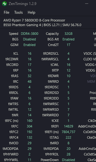

Karhu folgt nun.

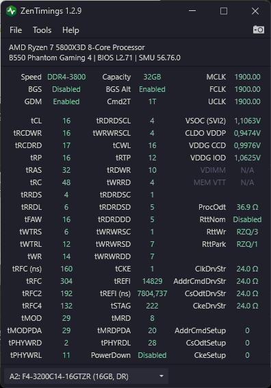

Dh Du hast genau nix geändert ausser tRCDRD erhöht, das DER kritische Wert schlechthin ist. So geht's natürlich auch 😉
Reaktionen: Tanzmusikus
Ja gut... fair enough...
Reaktionen: BreadPit
😉 Würde jetzt die anderen Tips berücksichtigen - VDDG Spannungen runter ( VDDP 905, CCD 875 - 975, IOD 975 - 1075 ) CADs runter - jedenfalls Addrcmdsetup 20, die anderen imho auch. RttNom 7 würd ich bei DR auch fix machen, Park 1 vs 3 vs 4 scheiden sich die Geister 😉
Ach ja, und tRTP 6 / tWR 12 sollt gut gehen. Sonst 8 /16
tWRTS 4
tRDWR 8
Reaktionen: Tanzmusikus und TuXiFiED
