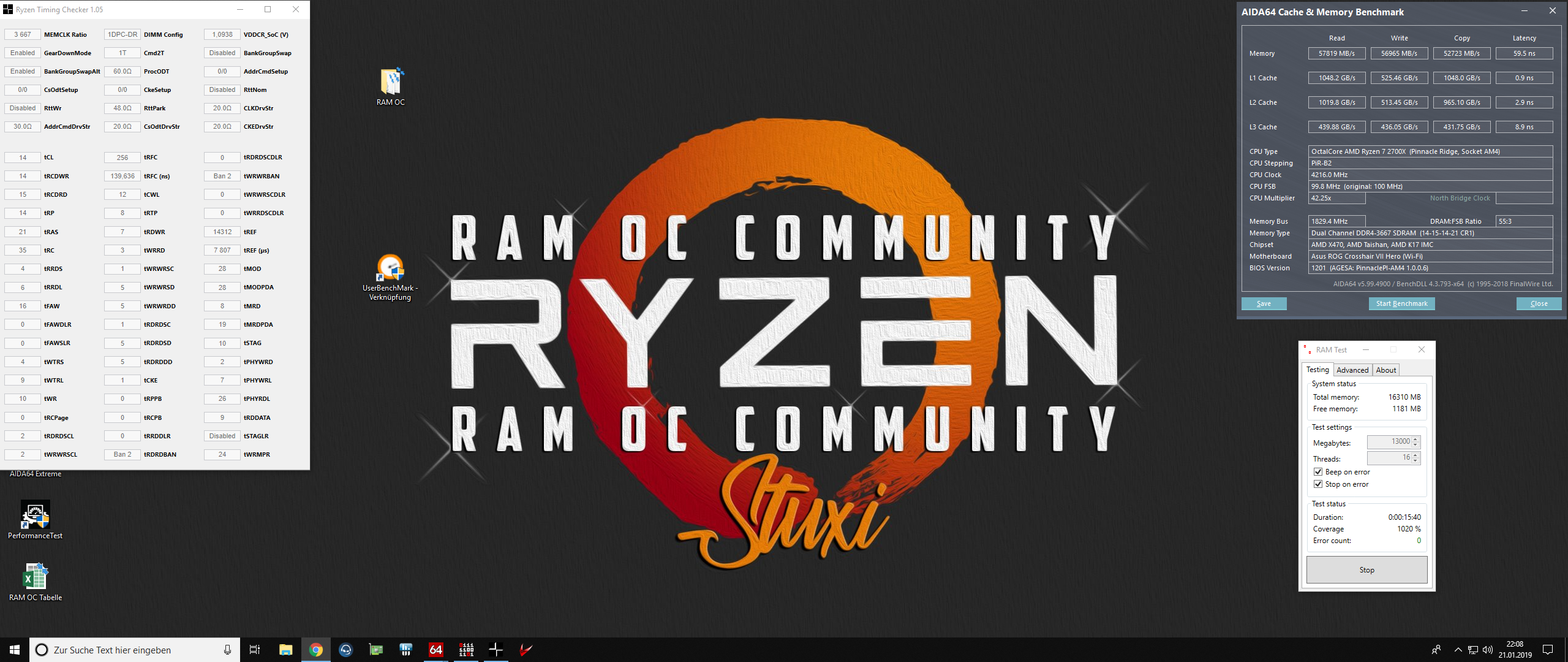

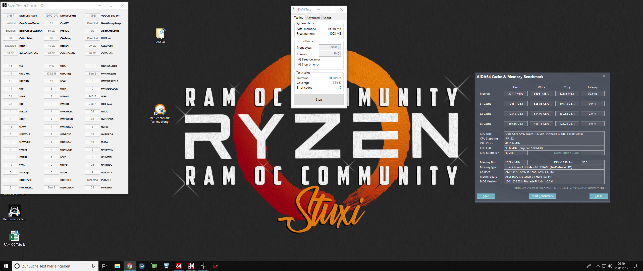

Ich arbeite jetzt weiter an den 3666MHz. 3733 nerven mich jetzt
Dann erstmal straffere Timings bei niedrigerer Taktstufe testen
Irgendwas passt halt noch nicht bei der Latenz.. Aber mei. Eins nach dem anderen
Edit: RTC sagt ich habe Dual Rank?!
Soviel dazu..
@RYZ3N Das wär doch was. 3666 DR
@cm87 jetzt weißt du ja wo dein Ziel mit dem Kit von @stinger2k liegt
Edit2: Ich bin ja einerseits versucht abzubrechen und noch weiter anzuziehen, andererseits wärs schön wenn die Settings auch 10k schaffen :/ Was meint Ihr?

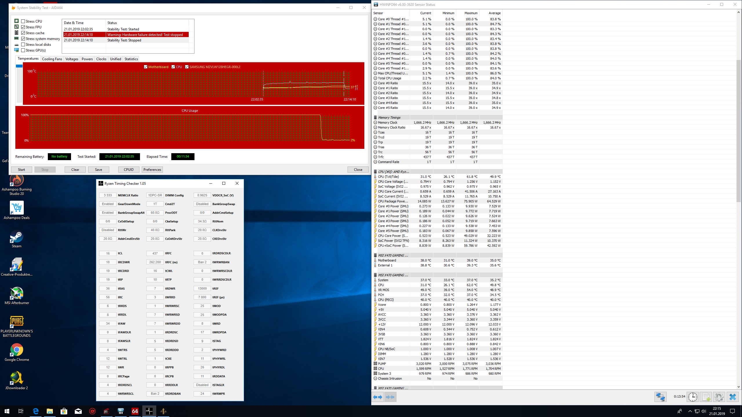

dMopp schrieb:3333 schaffe ja sogar ich, also los los![]()
Ich gebe mir Mühe 😁
cm87 schrieb:Also die 3333 kannst gleich mal in Angriff nehmen.
Bei so hohen Takt hatte @stinger2k ja zuerst auch Probleme mit den CAD Werten. Und auch genau die selben CAD Werte bzw. Ähnliche... Ich müsste meine 3533cl14 auch nochmals testen. Denke auch, dass ich da Probleme haben könnte, wobei auch zwei Durchgänge gelaufen sind. Bei so hohen Takt empfehle ich sogar zwei 10000er runs. Hab bei meinen 3533 immer sehr spät Fehler bekommen. Zweite run lief aber nur bis ca. 5000... ich vertrau solchen CAD Werten nicht mehr über den Weg

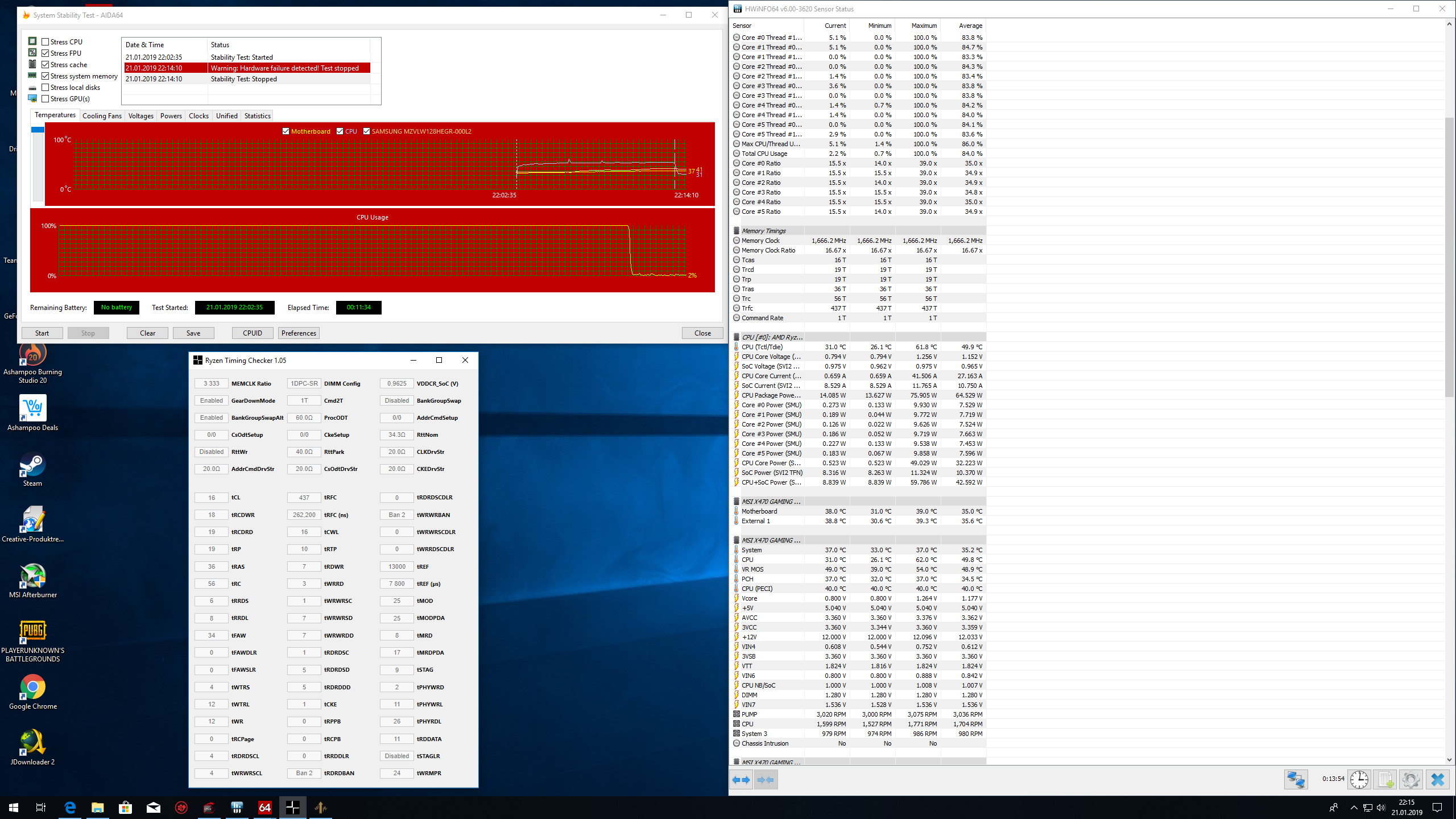

Ja die CADs. Die werden nochmal beäugt 😄
Aber alle Meine Werte liefen sowieso schon immer über 2x 10k.
Werde die Tage dann mal weitermachen. Die 21 sieht schon lecker aus
wird halt wahrscheinlich nicht zu halten sein.. Aber wir werden sehen

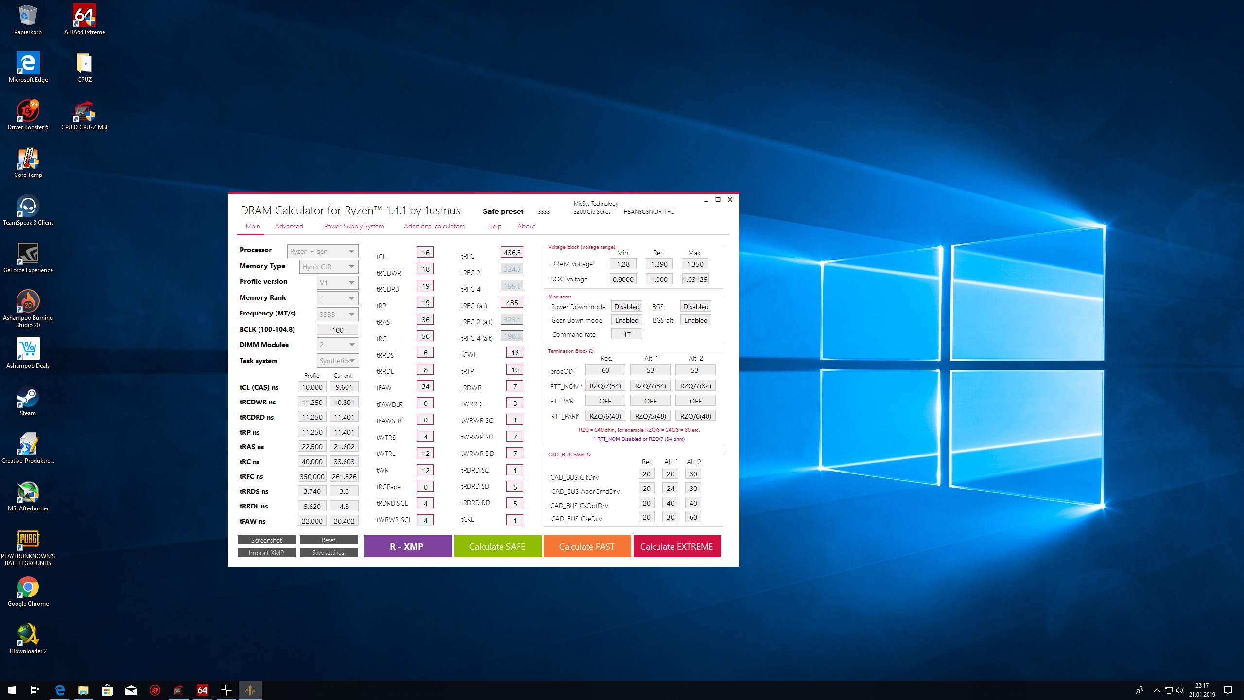

Prof-Falmer
- Mai 2001
- 920
Kannst auch einfach für 3333cl16 einfach die MSI TryIt Funktion nutzen
So nutze ich derzeit meine, da ich gerade nicht zum richtigen OC komme, habe allerdings 3600cl19 CJR
