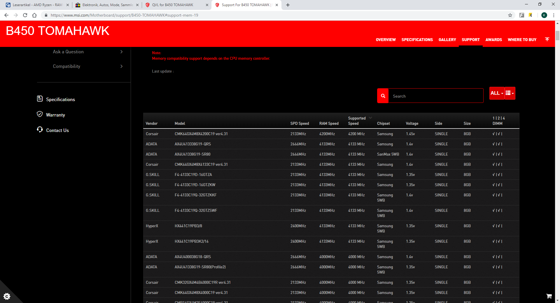

Kurze Frage, ich habe mal in der QVL Liste meines Mainboard geschaut, welche Geschwindigkeiten supported werden.
Bedeutet das, dass Ram mit bis zu 4200Mhz auf meinem Mainboard laufen kann oder was kann ich mir darunter vorstellen? Bin wohlgemerkt auf "Memory by Rx 3x00" gegangen
Ja.
