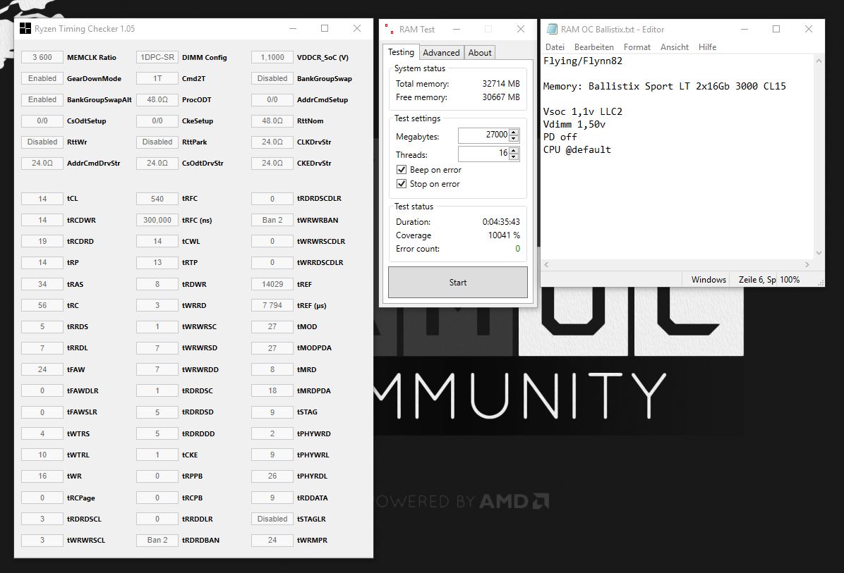

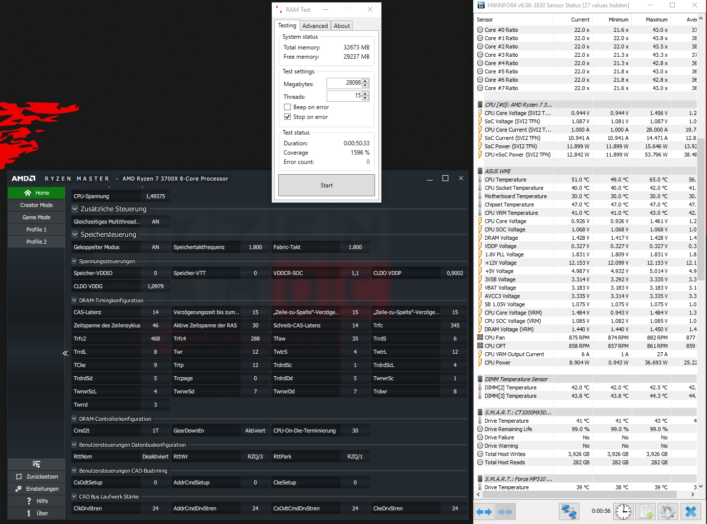

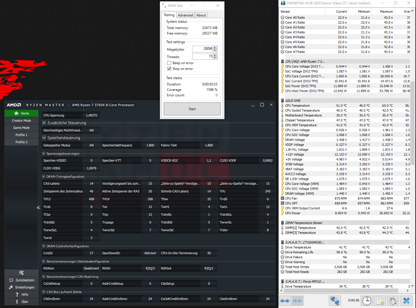

alkaAdeluxx schrieb:
Ich weiss nicht ob ich es hier im Thread gelesen habe, aber Ryzen kann nur gerade CL Werte übernehmen war die Aussage.
Vlt. ist der GearDownMode aktiviert ..?
Wie es aussieht laufen die Ballistix mit dem 3700X bei den selben Werten (ausser Widerständen) wie mit dem 2700X davor.
Wirklich weniger Vdimm ist leider nicht möglich, davor waren es 1,5v und jetzt gehen anscheinend 1,48v. Mit 1,46v habe ich sehr schnell Fehler bekommen, den run jetzt habe ich bei 6000% abgebrochen um noch etwas mehr testen zu können.
Insofern eher enttäuschend weil ich auf deutlich weniger Vdimm gehofft hatte. Aber mit dem aktuellen Bios und nach der Frickelei immerhin überhaupt mal ein Ergebnis.

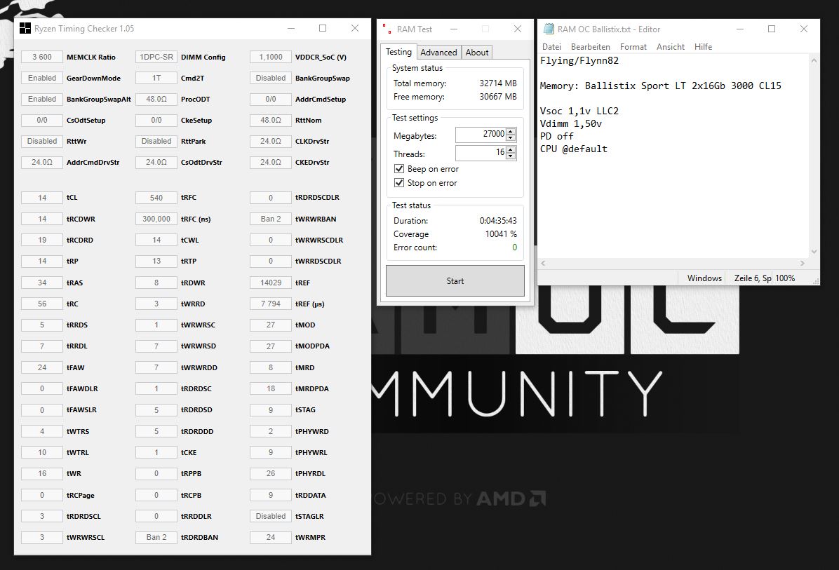

@iGameKudan
Früher hatten wir das bei den DR meistens off.
Reaktionen: SVΞN, TexHex, iGameKudan und eine weitere Person
@Flynn82 Ah, Danke für die Info. Hatte mich schon gewundert. :D
Ich bin desübrigen gerade dabei, wieder mein Setup mit GearDownMode off ans Laufen zu bekommen.
Tatsächlich hatte ich gestern das Problem, dass einfach GDM=off sehr schnelle Fehler in Karhu gebracht hat - spätestens nach 800%, meist aber schon weit früher.
Habe dann heute morgen nochmal alle Timings zurückgedreht - prinzipiell laufen die 3733MHz auch mit GDM off problemlos. Nun halt nochmal alle Timings nacheinander ausloten... :heul:

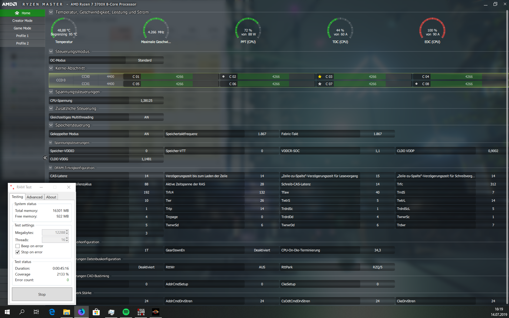

So siehts aktuell aus:
800144

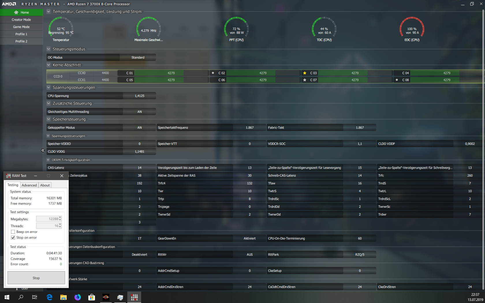

Etwas geringer wie folgendes Setting bin ich gestern dann stehen geblieben (nur tFAW auf 14 und tRFC auf 250, ansonsten gleich):
800145

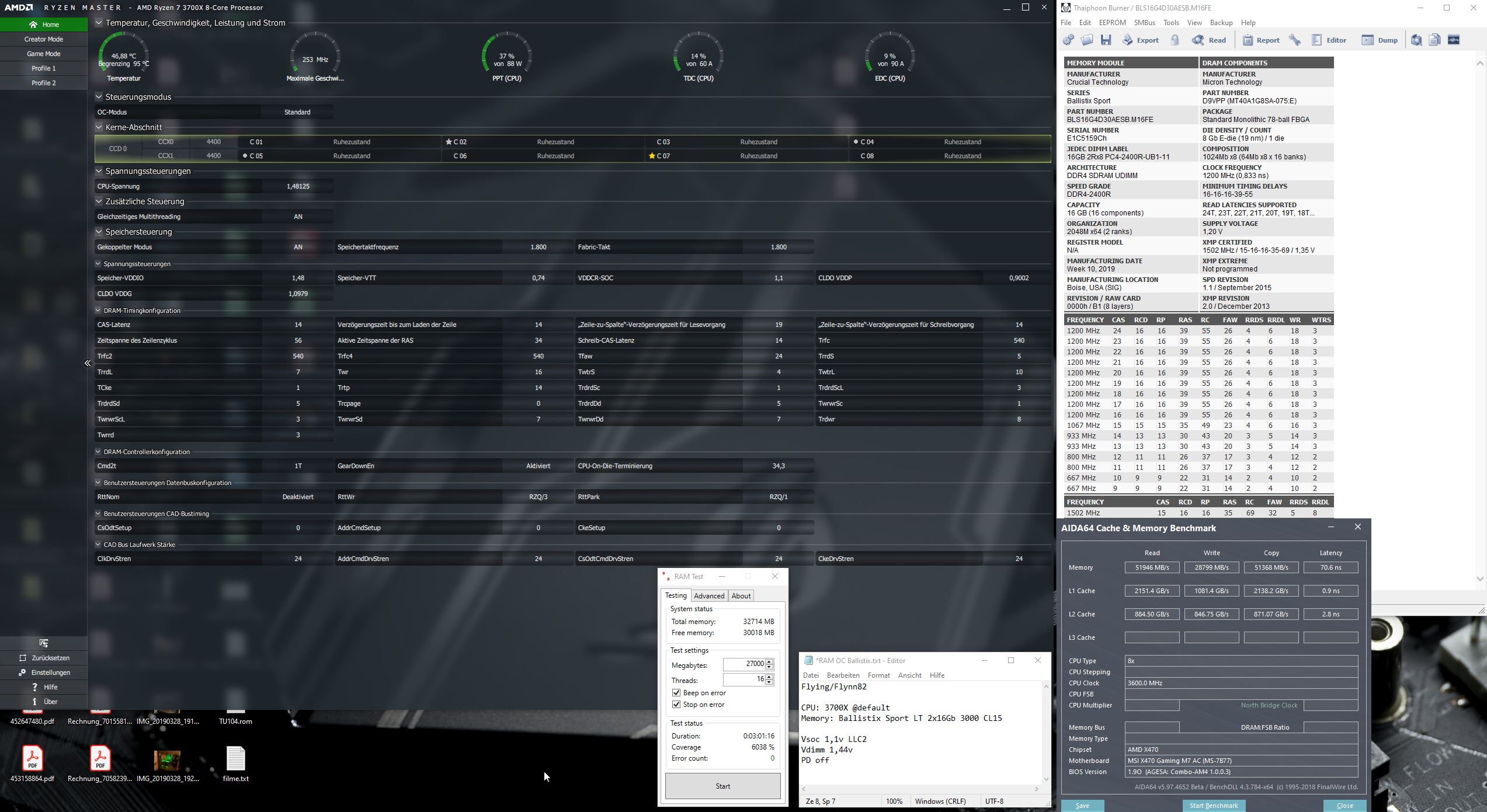

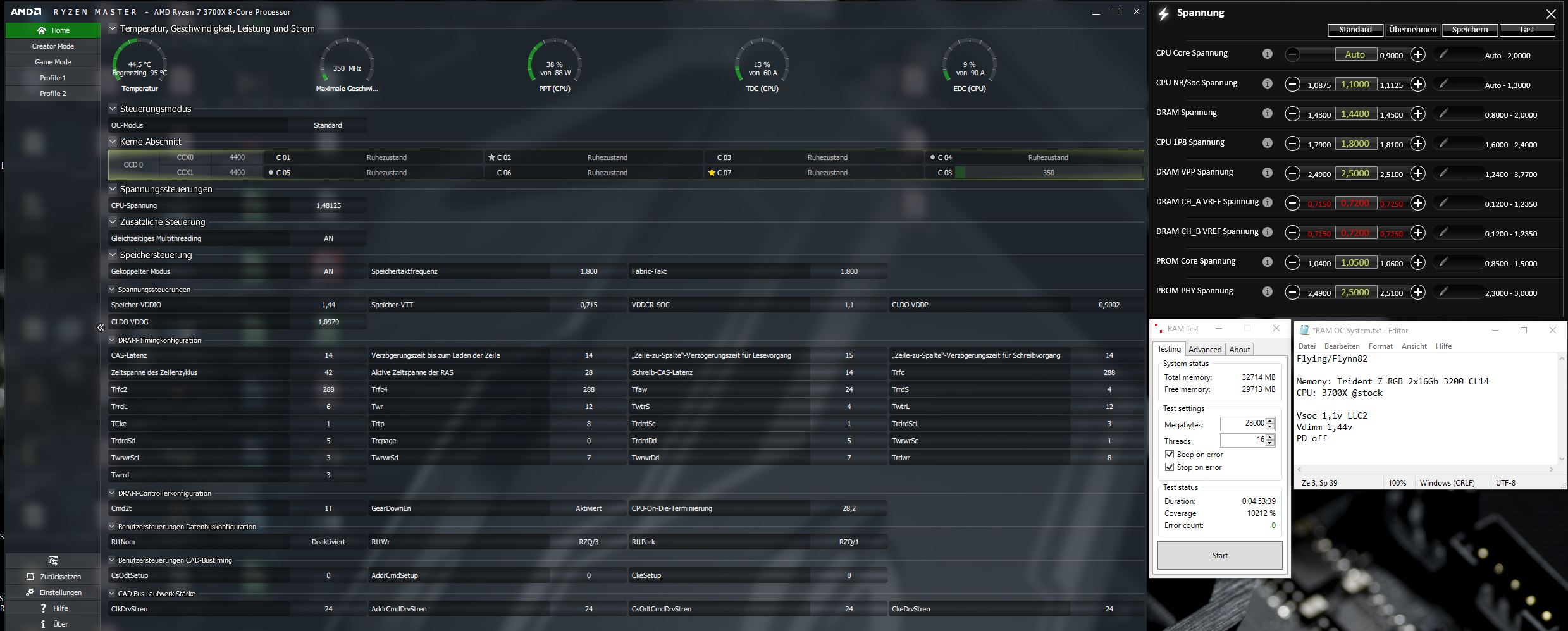

Jetzt noch das vorläufige Ergebnis für die 2x16Gb Trident B-Dies.
Hatte mir weniger Spannung erhofft, aber andererseits ja auch recht stramme Timings.

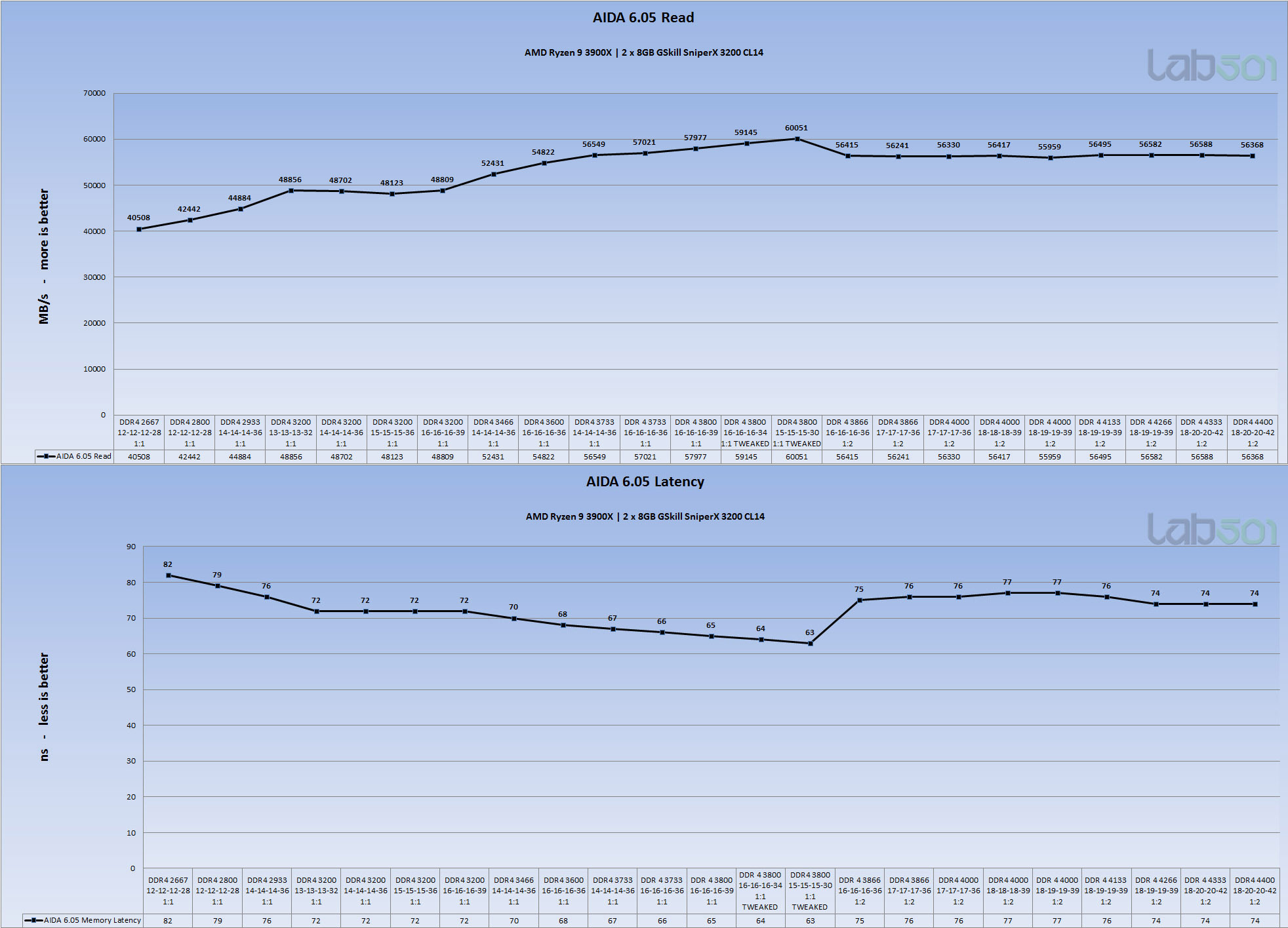

@Cl4whammer! Also der Speichercontroller der CPUs ist genial. Da gibt es wenig auszusetzen. Tiefe ProcODT und geringe VSoC möglich.
Sweetspot dürfte um die 3800 bis 3900 liegen, sofern die IF mitmacht. Wichtig ist, dass man das Kit auch gut optimiert. Mal mit 3600 oder 3800 anfangen und optimieren.

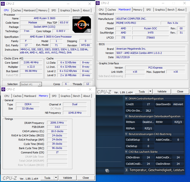

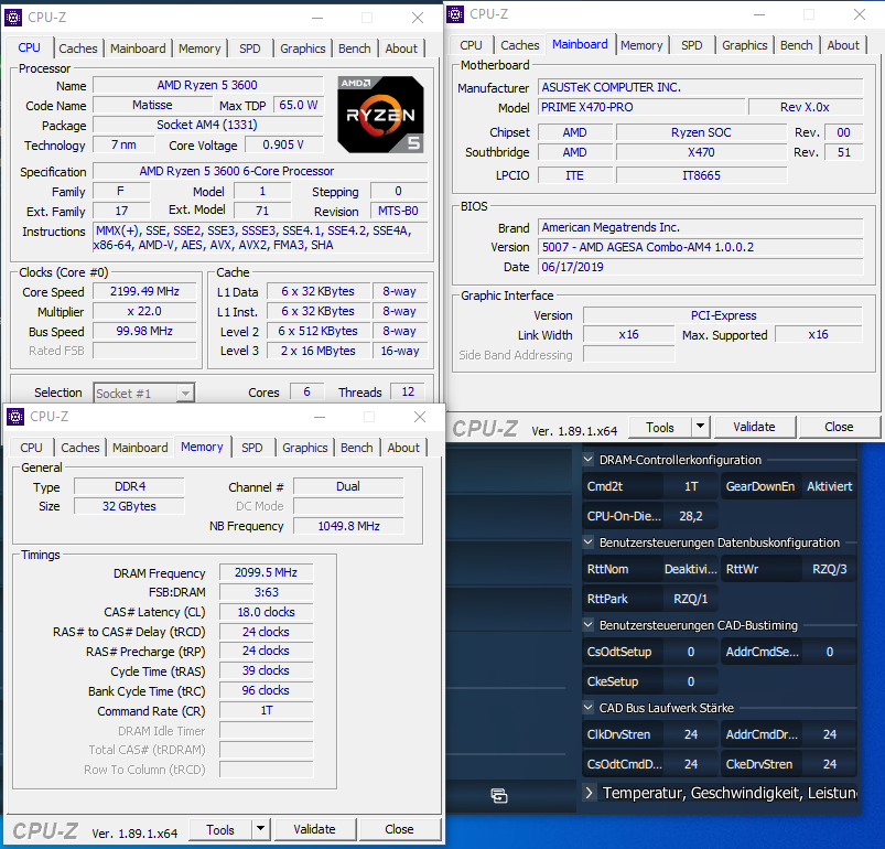

Habe jetzt meinen 3900x auf einem MSI MEG X570 Ace am laufen. Speicher ist der gleiche den Flynn82 auch verwendet. 32 GB 3000er Ballistix LT SPort. Habe angefangen dem Speicher ein wenig die Sporen zu geben, bin damit aber noch eher unerfahren und habe ein voreingestelltes Profil geladen mit moderaten Timings.
Er läuft jetzt bei 3600 Mhz bei 1.4v und 18 / 20 / 20 / 38 / 82 / 1T.
Werde hier versuchen es noch besser hinzubekommen, bräuchte aber denke ich eure Hilfe. Ich muss mich da nochmal einlesen. Soll ich irgendwas für euch testen? Haben ja anscheinend noch nicht viele den 3900x.

sweetspot denk ich auch eher bei 3800, drüber steigen ja wieder die Latenzen
Reaktionen: KCX und cm87
