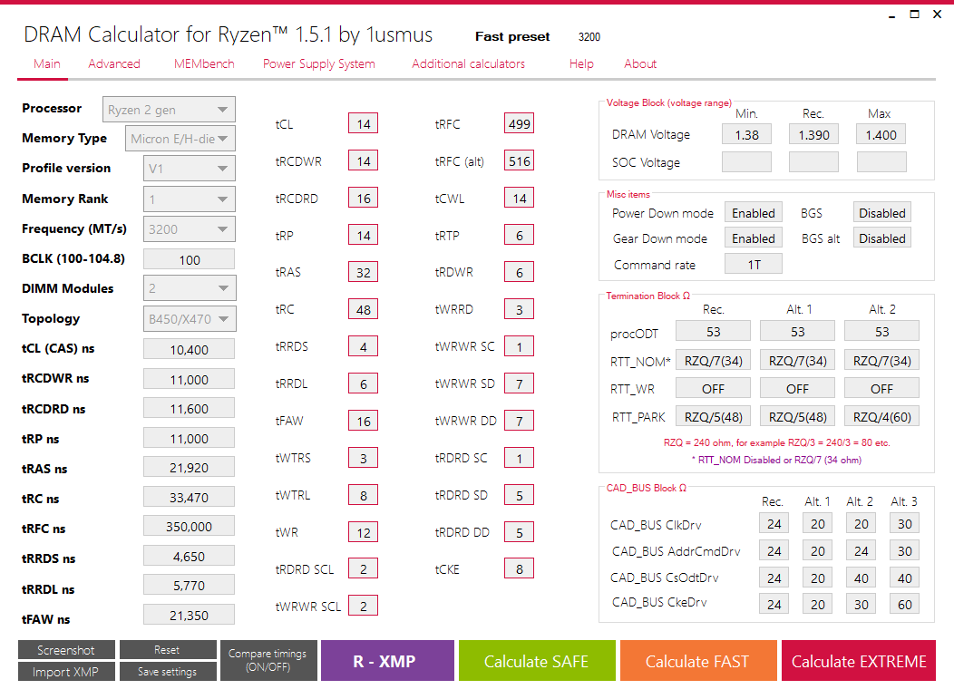

@Zertruemmerdog Ich hab den gleichen RAM, und bekomme den momentan nicht auf meinem MSI B450 Gaming Pro Carbon mit dem 3700x über 3000.
Hab die Werte aus dem Ryzen DRAM Calculator versucht, aber entweder hab ich Fehler im AIDA bereits nach kurzer Zeit, und wenn ich an den Widerständen etc drehe bootet der Rechner gar nicht, CMOS Clear notwendig.
=> Hast Du zurückhaltende, "sichere" z.B. 3200 CL16 Settings für mich, die ich mal testen kann?
Danke, Gruß JPsy
Danke, Gruß JPsy
Ja, A2, B2.
Also ich hab folgende Werte versucht:
Zuerst CL 14, 14, 16, 14, 28
1,38V
CR 1T möchte das beta Bios nicht annehmen, also 2T.
SoC 1,0
procODT 53
Power down disabled
Gear down enabled
RTT_Nom 34
RTT_Park 48
RTT-WR off
BGS off
=> Fehler im AIDA nach kurzer Zeit, also Spannung rauf
Spannung 1,39-1,42V
=> weiterhin Fehler AIDA
Dann hab ich versucht CL15 zu nehmen:
15. 16. 16, 35, 68
1,38V
ProcODT 60
=> kein Boot, CMOS Clear
Spannung noch erhöht bis 1,4
=> weiterhin kein Boot, CMOS clear
Bin dann zurück auf 3000 CL15 aus dem XMP.
=> Was mir beim schreiben gerade auffält, für sichereren Boot hätte ich da ProcODT verringern müssen, statt hoch auf 60?
Gruß JPsy
DRAM Claclulator:

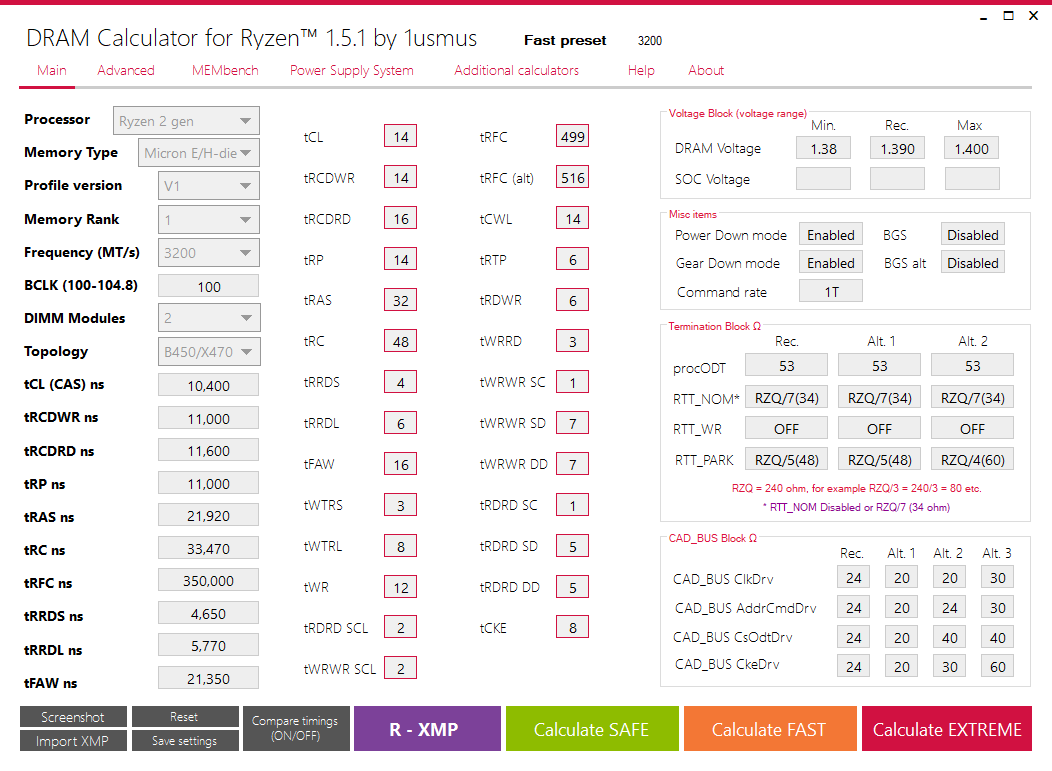

DRAM Claclulator:

huch ich hab einfach die 3533 fast preset werte übernommen mit allen wiederständen etc und das lief dann auf anhieb. power down auch auf aktiv setzen.JPsy schrieb:@Zertruemmerdog Ich hab den gleichen RAM, und bekomme den momentan nicht auf meinem MSI B450 Gaming Pro Carbon mit dem 3700x über 3000.
Danke, Gruß JPsy
anscheinend hast du auch nicht das xmp aus taiphoon importiert.
Dann kann das nix werden. Hast ja die falschen Widerstände.JPsy schrieb:
