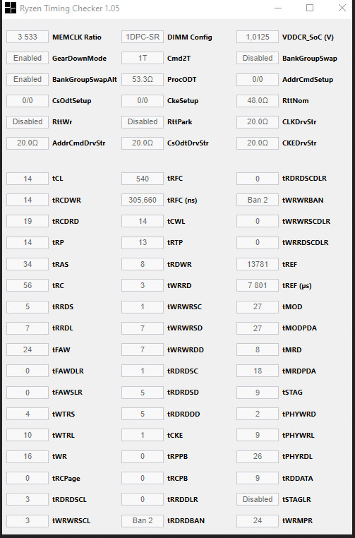

Die Hynix CJR Module hab ich hier ja schon gepostetZeroStrat schrieb:Aber die Werte rahmst du zu Hause ein?![]()
Derzeit bin ich mit den Kingston bei 4400 und 1900:
VSoC bei 1,0V - VDIMM mal bei 1,50V (muss ich noch ausloten, wie weit ich da runter gehen kann, bzw. wie stark ich tRFC noch anziehen kann.)

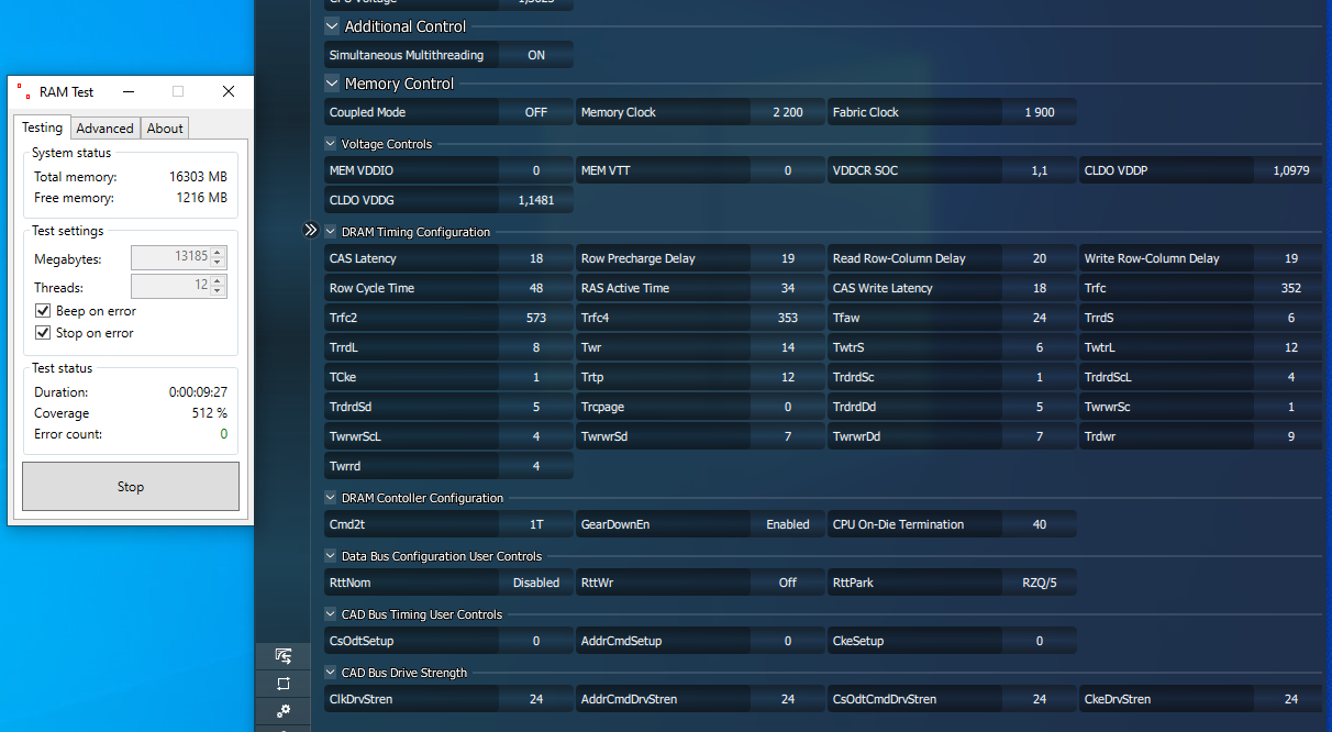

cm87 schrieb:Versuch mal bei den Timings folgende Werte:
16-19-16-16-32-48
Hast du weitere Subitimings auch schon angepasst? Auf Discord gibt es übrigens eine gute Übersicht bez. Timings für die Micron E-dies. @Stuoningur hat da was zusammengestellt.
Danke dir!
Hab soeben die Werte übertragen und PC bootet und passt alles mit 16-19-16-16-32
Subtimings werd ich mich bei Zeiten erstmal aufn Discord erkundig, aber nochmals vielen Dank!
Spannung mit 1,45 sollte auch kein Problem sein oder?
LG Doxi
@doxix3 ja schön zu hören
1,45V sind nicht das Problem - vlt kommst ja noch ein wenig runter mit der Spannung (je nach Taktstufe).
Hier mal ein Anhaltspunkt zu den Subtimings (Haupttimings mal ignorieren!):

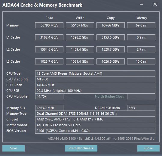

Sweetspot sehe ich derzeit bei 3800CL14/15 mit IF bei 1900. Schon daran gearbeitet? Muss bei 4400 natürlich noch die Timings anpassen, hab da noch zu wenig Erfahrung, wann mir da die Timings in die Quere kommen 🤷♂️ZeroStrat schrieb:@cm87 Ich fahre 3600MT/s. Bei mir könnten die Timings etwas schärfer sein.

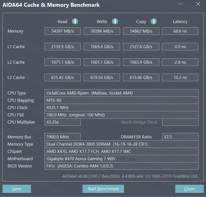

Das ist ziemlich cool.Dai6oro schrieb:4x 8GB @ 3800Mhz @ IF 1900Mhz @ CL16-16-16-36 (bei 1.375V) auf einem MSI Ace X570 (Daisy Chain)
Der 1900mhz IF takt liegt am Mainboard oder CPU das der so leicht erreicht wird?
4x8GB vs 2x16gb sollte keinen unterschied machen oder?
