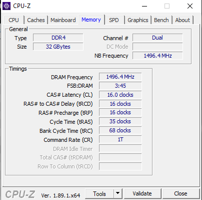

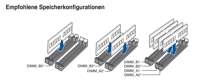

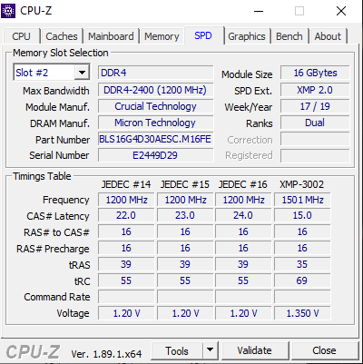

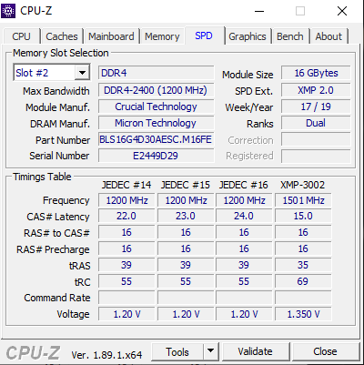

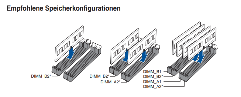

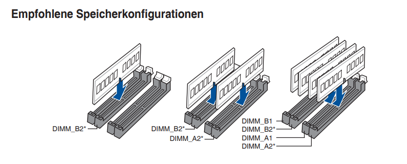

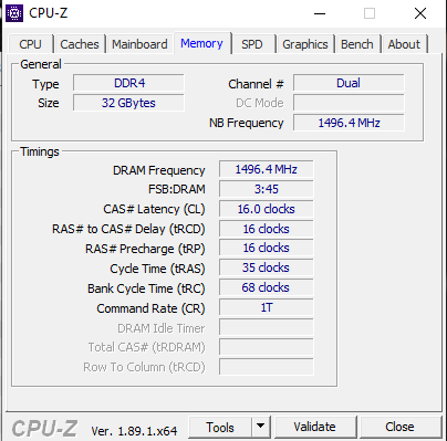

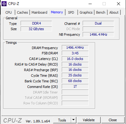

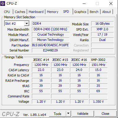

Mainboard ist das Asus X470-F Gaming mit aktuellem BIOS->5007, CPU ist ein Ryzen 5 2600 @ 4,1 GHz bei 1,425 V. Wenn ich das XMP Profil für den RAM im Bios lade läuft dieser im Windows nur mit CL16, anstatt der eigentlichen CL15. Wie kann das sein? Im BIOS wird auch CL15 angezeigt. HWInfo und auch CPU-Z zeigen 16-16-16-35 an:
Die zwei 16er Riegel in die DIMM-Slots B2 und A2 zu stecken war doch soweit richtig!?
VG & danke

Ryzen Systeme akzeptieren wohl nur gerade Werte.
Zertruemmerdog schrieb:
Gear Down mode deaktivieren.
Das schmeckt bei einigen Ram/CPU Kombis aber auch nicht immer und wenn man GD on Cl16 fahren kann und GD off Cl15 nicht, dann ist klar, wo die Reise hingeht. :D
Ich teste nachher mal Cl15 aber meine Hoffnungen sind nicht sehr groß.
