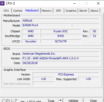

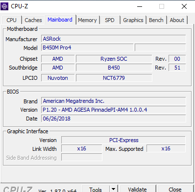

@RYZ3N
Ich habe jetzt das BIOS zurück auf P1.20 und dann wieder auf P2.00 geflasht.
Dann habe ich das XMP-Profil geladen. Das wird aber nicht angenommen.
Die Werte mit der Hand eingetragen. Er bootet aber immer mit 2133.
Die CPU Frequenz mal auf manuell und 3500 gestellt. Nimmt er auch nicht.
Mein abgespeichertes Profil mit 3200 geladen.
Das wird angenommen und der PC läuft damit.
Sehr seltsam. Was nun?

OK. Ich flash nochmal P1.20 und teste. Wenn das funktioniert mache ich einen Clear Cmos und flash wieder das aktuellste.
Das P1.20 habe ich heute mit USB Stick geflashed. Das P2.00 danach über die Internetfunktion.
Reaktionen: ZeroCoolRiddler
Lad dir mal beide auf den Stick, vielleicht gibt es Probleme über's Netz?
OK, mach ich.
Ich habe das Ryzen Master Tool und das Asrock A-Tuning Tool deinstalliert.
Dann habe ich das UEFI auf default zurück gestellt.
Das Bios P1.20 über den USB Stick geflashed.

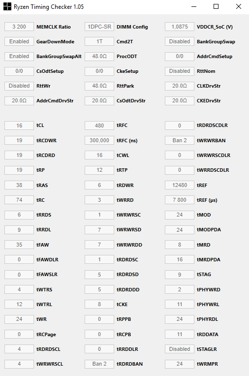

Das XMP 3000 Profil geladen.
Wird im Bios angenommen.
Das Safe Preset vom Dram Calculator für 3200 händisch ins Bios getippt.
Neu gestartet.
Es geht mit Bios P1.20.
Reaktionen: SVΞN und ZeroCoolRiddler
Ich würde dir dringend empfehlen bei P1.20 zu bleiben.
Ich würde erst mit einem möglichen neuen BIOS wieder updaten.
So wie's aktuell aussieht, scheint P1.20 auf deinem Board ja ordentlich zu funktionieren.

Die 3200er Fast Preset settings funktionieren ohne Probleme. Ich gehe jetzt erstmal auf das Bios P1.50. Ich glaube ab Bios P1.60 hatte ich Probleme mit den Eingeben der Timings. Dann probiere ich mal 3333.
Bios P1.50 nimmt auch schon keine Timings und XMP Profile an. Wieder zurück auf P1.20.

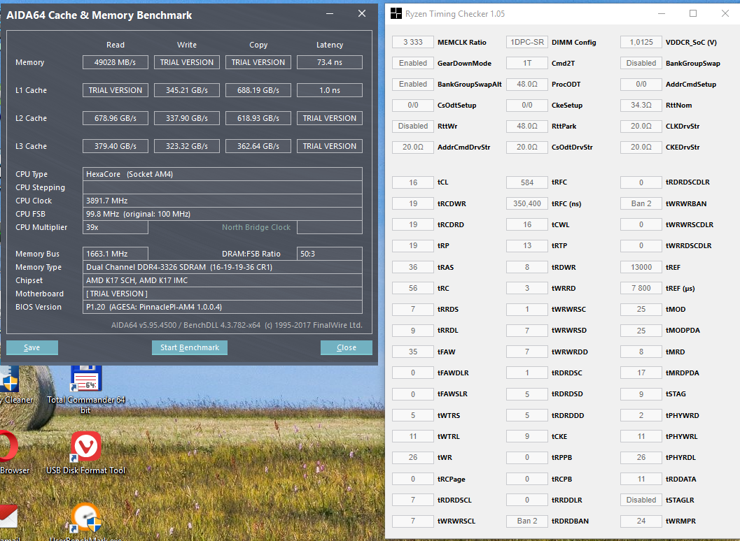

Hier mal meine 3333 Settings.
Die vsoc habe ich auf 55hex eingestellt.

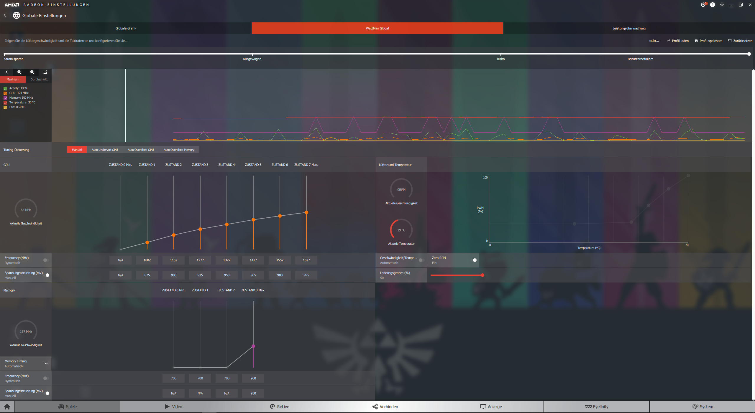

Soo habe am Wochenende ein bisschen mit dem Wattman rumgespielt und bin jetzt erstmal bei folgendem Ergebnis geblieben:

Beim HBM Takt fingen ab 985 MHz an teilweise bunte Kästchen im Benchmark zu erscheinen. Bin dann auf 970 MHz zurück, aber hier hatte ich dann einen Absturz beim Zocken, deshalb jetzt bei 960 MHz.
Bei der Spannung und Takt nahm ich die Werte von @greeny112 aus Beitrag #625. Habe dann die höheren Werte aus seinem Beitrag #650 versucht, doch hier leider auch ein Absturz beim Zocken.
Ist das Glückssache, ob man ein "besseres" Modell bekommt, dass man mehr Leistung rausholen kann, oder spielen da andere Faktoren eine Rolle? Und ist es überhaupt sinnvoll so hart an die Grenze der Karte zu gehen, oder sollte man da lieber ein Stück drunter bleiben, um die Karte zu schonen für eine längere Lebensdauer?
Sollte ich bei den aktuellen Settings bleiben, oder gibt es hier noch Optimierungspotential? Wenn ja, wie soll ich dabei vorgehen?

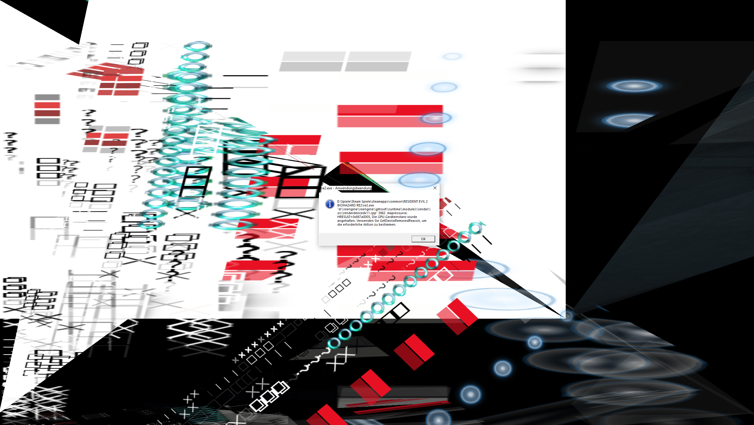

Ergänzung: Ok, läuft mit den aktuellen Settings doch nicht stabil. Gerade folgenden Absturz beim Zocken bekommen:
Zu viel HBM Takt? Habe ihn mal weiter reduziert auf 950 MHz.
