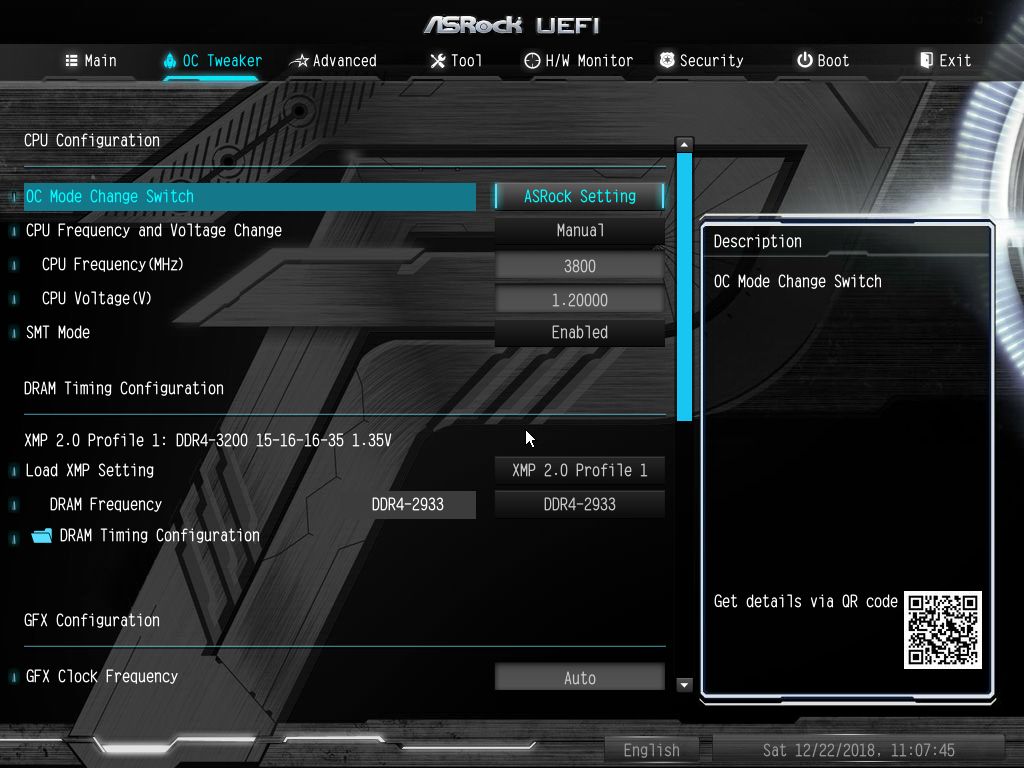

Das Mainboard macht aber keine Probleme. Im Bios P1.20 konnte man die Timings noch im Bios eingeben.
Im AMD Forum hat sich auch schon jemand über das neue Bios beschwert.
Ich hoffe ja auf ein Update von Asrock. Dann mache ich auch wieder alles übers Bios.
Es wäre mal interessant ob noch andere Asrock B450m pro4 owner das Gleiche Problem mit Bios P2.00 haben.

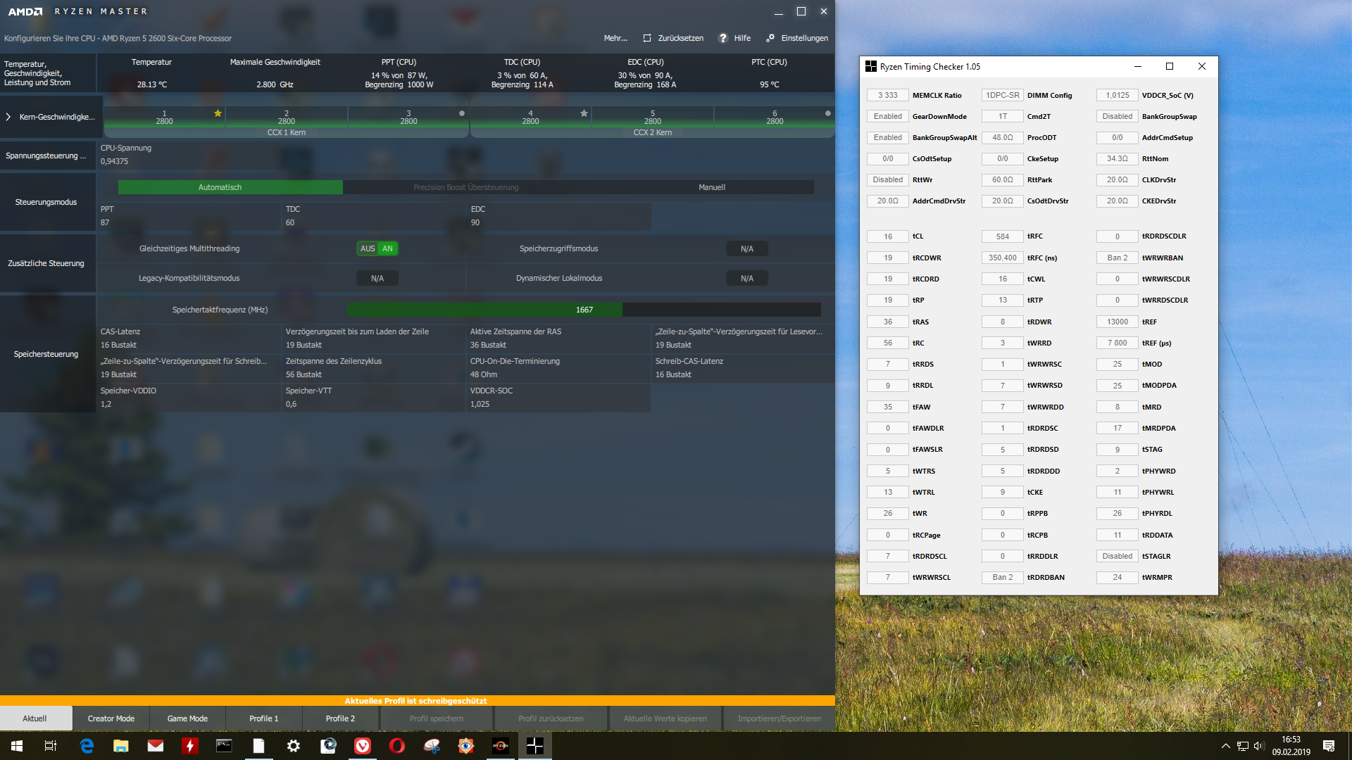

Ich denke es ist normal das die Werte von Ryzen Master im Bios übernommen werden.
Normalerweise muss man nach den übernehmen der Werte den PC neu starten.
Man kann auch nicht alle Werte einstellen, nur die Haupt Timings (siehe Bild).
Reaktionen: SVΞN
Reaktionen: ZeroCoolRiddler
sieht es so aus.

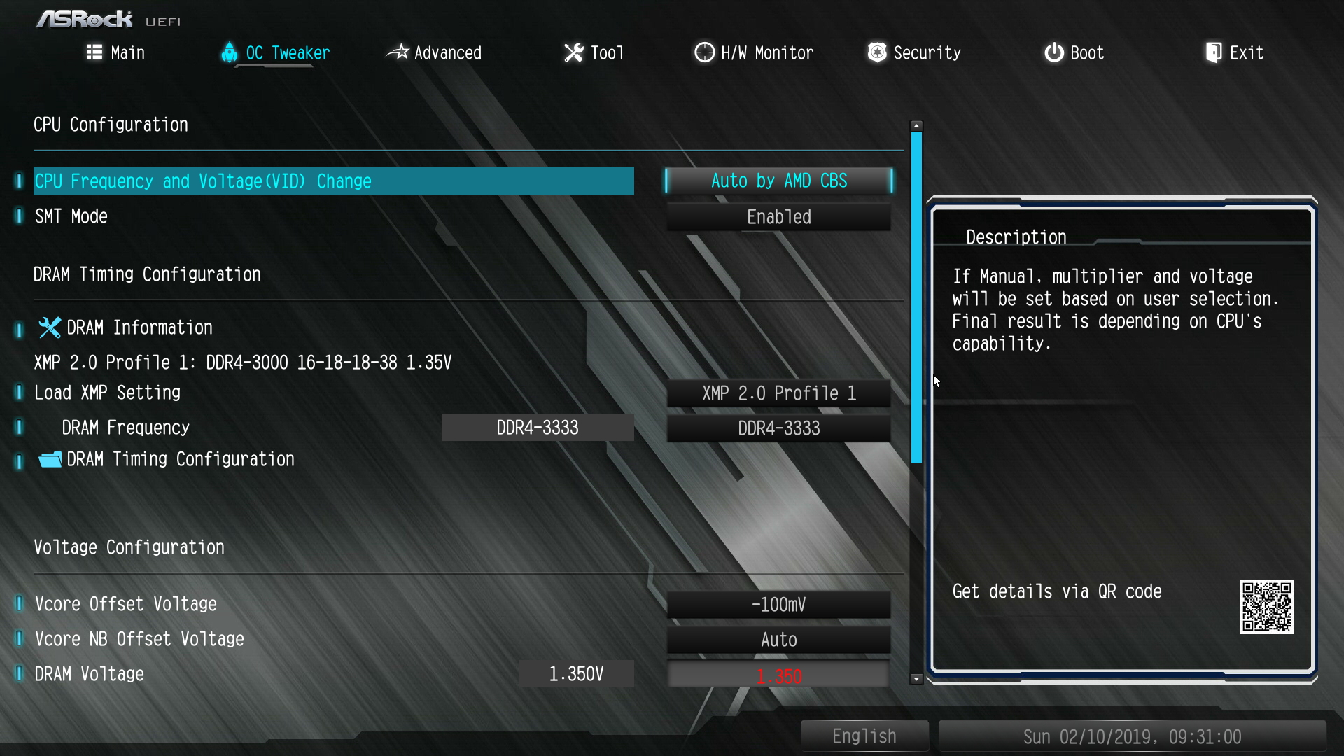

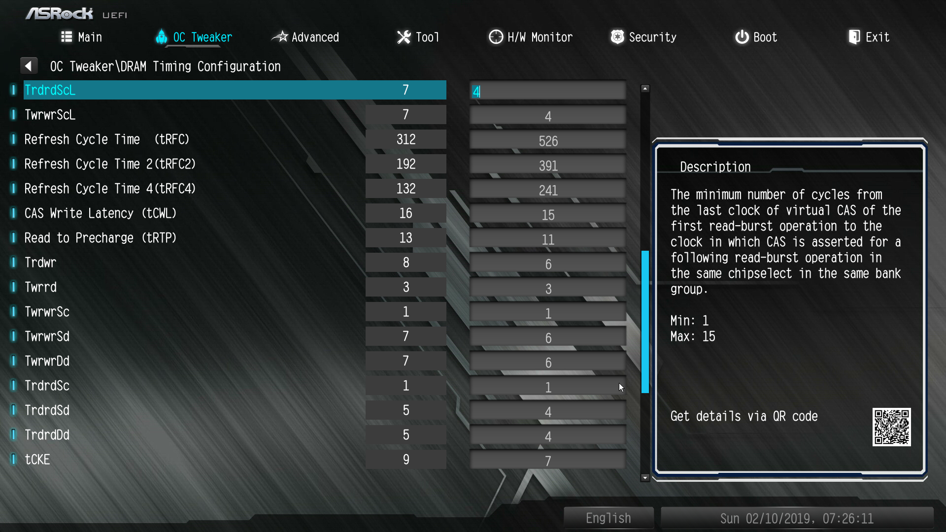

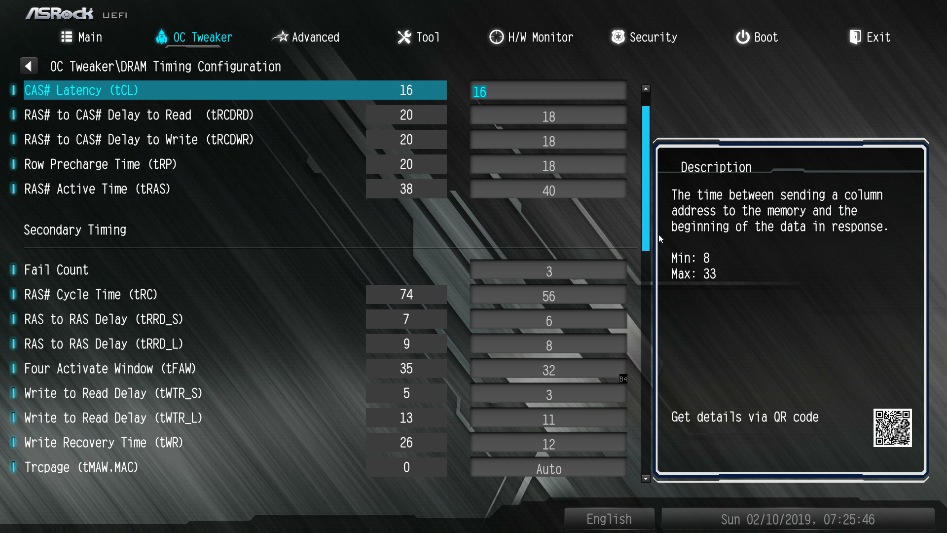

Wenn ich in den rechten Feldern die Timings eingebe, dann ändert sich in der linken Spalte nach einem Neustart nix. Deswegen mache ich das mit AMD Ryzen Master.
Selbst wenn du die neuen Settings speicherst? Das ist dann tatsächlich merkwürdig.
