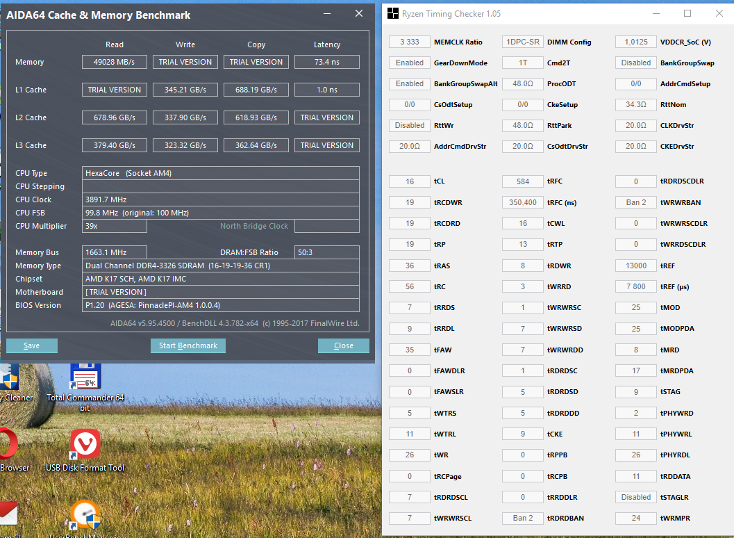

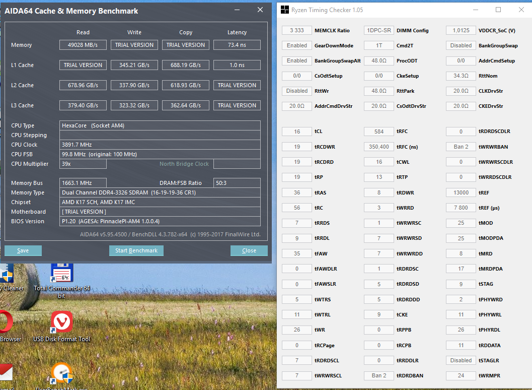

Hier mal meine 3333 Settings.
Die vsoc habe ich auf 55hex eingestellt.
Zeigen die hex Einstellungen für die VSoc Spannung bei dir Wirkung? Ich kann da einstellen was ich will, da passiert nichts. Einzig über Offset lässt sich das bei mir regeln.
Sind die Timings aus dem Calculator?
Die hex Einstellungen zeigen Wirkung. Bin gerade bei 54hex. Die 3333er Werte sind von meinem früheren Versuch mit dem Ryzen Master Tool. Bei trFC bin ich aktuell bei 512. Läuft soweit. Ich habe aber nur ein paar Runden APEX gezockt.

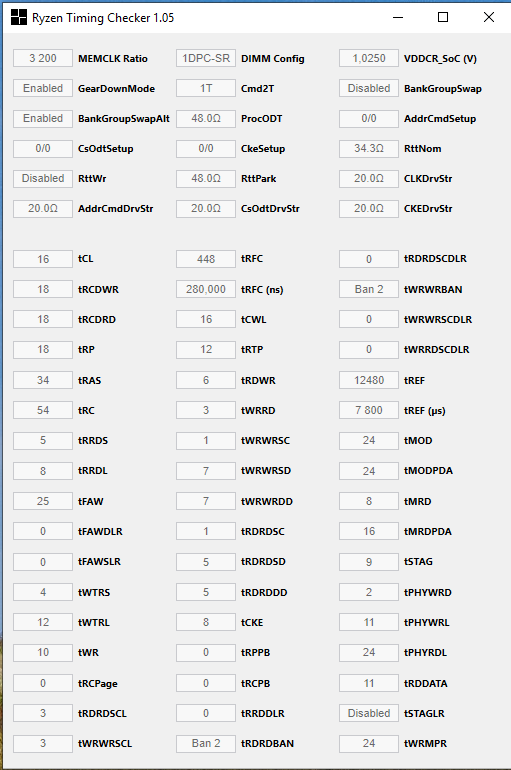

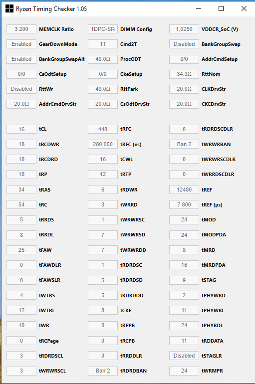

Ich habe es mit dem Bios L1.92 jetzt geschafft die 3200 Fast Preset einzustellen.
Musste aber wieder Ryzen Master benutzen. Wenn ich die Timings im Bios eingebe bootet der Rechner wieder nur ins XMP 3000 Profil. Erst wenn ich im Ryzen Master Tool einen Wert, z.B. tcl von 16 auf 14 ändere, übernimmt das Bios die 3200 Fast Timings.
Ich habe die DRAM Spannung von 1.35V auf 1.40V erhöht weil TM5 und HCi ein paar Fehler angezeigt haben.
Mit 1,4V hat es keine Fehler mehr angezeigt. Den Memtest habe ich bis ca. 600% laufen lassen.
Leider lässt sich die DRAM Spannung nur in 50mV Schritten ändern. Oder gibt es da noch eine Möglichkeit für 10mv Schritte?
