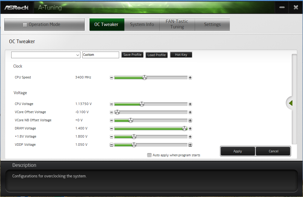

Ja, ich habe schon alles durch exerziert. Zurück auf P1.20, CMOS Clear, wieder auf P2.0 und jetzt habe ich das L1.92 von J Z laufen. Wenn 1.4V unproblematisch sind, dann lasse ich das erstmal so bis wieder ein neues Bios rauskommt.

Ich habe bisher die Erfahrung mit meinen Samdung B-Die Kits gemacht, dass 1.45V ohne Probleme im Alltagsbetrieb laufen. Auch ohne zusätzliche Kühlung und wenig Airflow.
Während HCI Memtest muss ich sowohl bei Ryzen als auch Intel einen aktiven Lüfter verwenden, ansonsten gibts ab ~220% Fehler, was so grob nach einer Stunde ist.
Das passiert so in etwa bei 47°C.

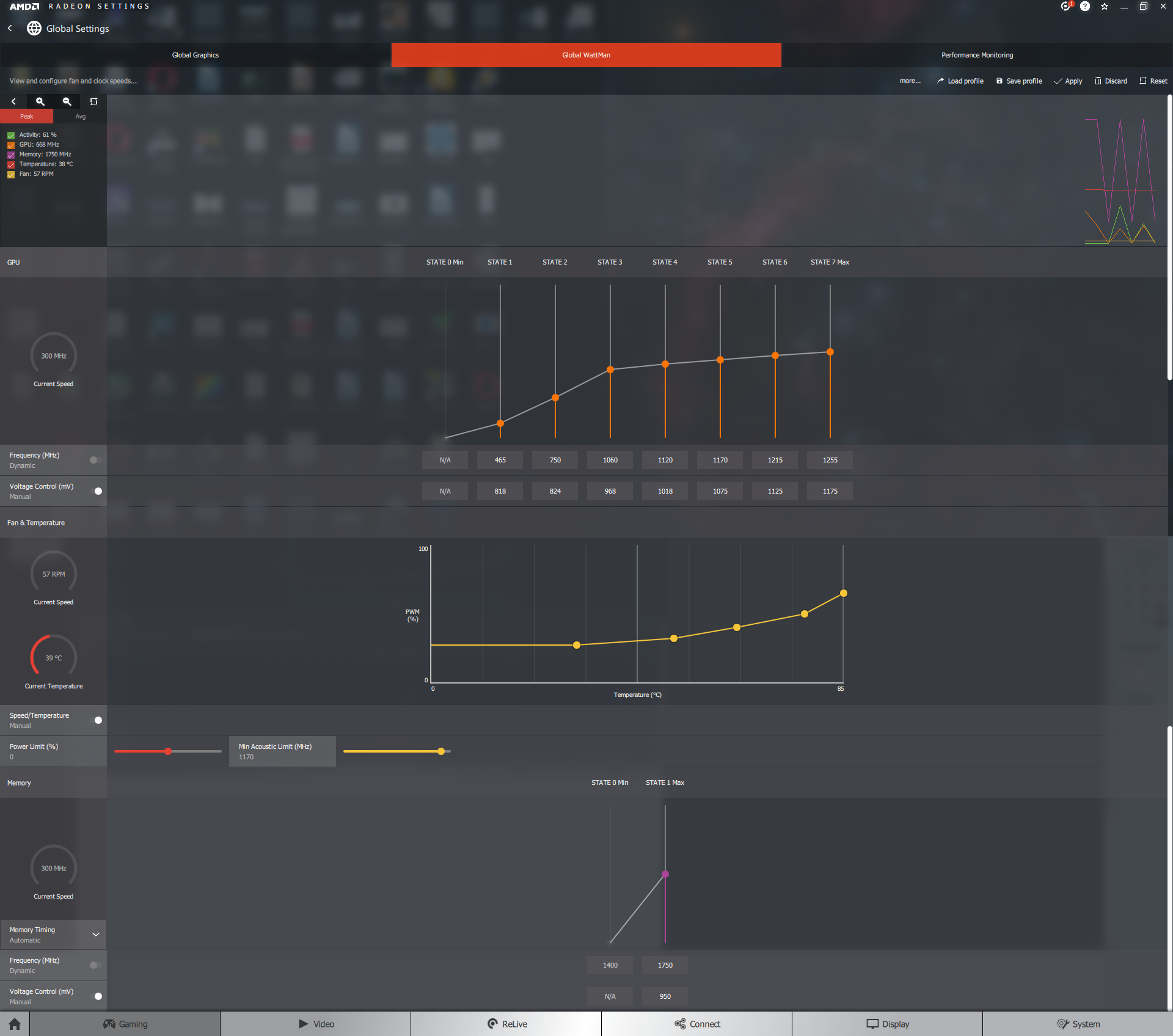

Ich habe mir deinen WattMan Screenshot einmal näher angeschaut und sowohl der Takt- als auch Spannungsverlauf von P1 bis P7 sind sehr unhomogen. Da würde ich zuerst einmal ansetzen.
Ich würde wie folgt vorgehen.
P-State: | Spannung (alt): | Spannung (optimiert): |
P0 | --- | --- |
P1 | 818 mV | 800 mV |
P2 | 824 mV | 825 mV |
P3 | 968 mV | 950 mV |
P4 | 1018 mV | 1000 mV |
P5 | 1075 mV | 1050 mV |
P6 | 1125 mV | 1100 mV |
P7 | 1150 mV | 1125 mV |
So würde ich zumindest im ersten Schritt vorgehen.
Im zweiten Schritt würde ich noch einmal - 25 mV auf jedes P-State von 4-7 geben.
Also ...
P4: 975 mV
P5: 1025 mV
P6: 1075 mV
P7: 1100 mV
In Schritt 3 würde ich das Power Limit von +10% auf +20% setzen.
Sollte bis zu dem Punkt alles glatt laufen, könntest du bei +/- dem selben Verbrauch landen, aber eine ganze Ecke mehr Performance rausholen.
Solltest du das Power Target bei +10% lassen, gehe ich davon aus, dass das den Verbrauch im vergleich zum aktuellen Setting um gut 10% senken wird.
Was noch Klasse wäre, wenn du auch die Taktfrequenzen der P-States auf manuell stellst, damit ich die Taktfrequenzen je P-State sehen kann. Denn auch die sind aktuell sehr unhomogen und ich würde die auch anpassen wollen. Da benötige ich aber noch einen Screenshot von dir.
Jetzt kommt's natürlich darauf an wie zickig deine RX 470 ist. Aber in der Regel machen die - 100 mV je P-State mit.

Ned Flanders schrieb:Vielen Dank! Ich mach mich nachher Mal drann das zu testen!
Meld mich heute Abend
Alles klar mein Freund und denk bitte an den Screenshot der Taktfrequenzen [auf manuell] im WattMan.
Viel Erfolg.
- Aug. 2004
- 12.346
RYZ3N schrieb:und denk bitte an den Screenshot der Taktfrequenzen [auf manuell] im WattMan.
Hier nochmal mit den Standard Settings der Karte und allen Werten einsehbar.
Wie testest Du auf Stabiliät? 3D Mark im Loop?
- Aug. 2004
- 12.346
3D Mark und SP laufen durch... Ich reduzier mal noch weiter...
- Juni 2007
- 23.713
Ich würde nochmal um 25mV reduzieren und mir dann noch einmal kurz mitteilen ob’s stabil läuft.
Ist das Power Target schon auf +20%?
Ich schaue mir jetzt mal die Taktraten an und poste dir spätestens morgen die Frequenzen für P1-7.
Nur noch P4 bis P7 um 25mV reduzieren untenrum sieht das schon gut aus.
