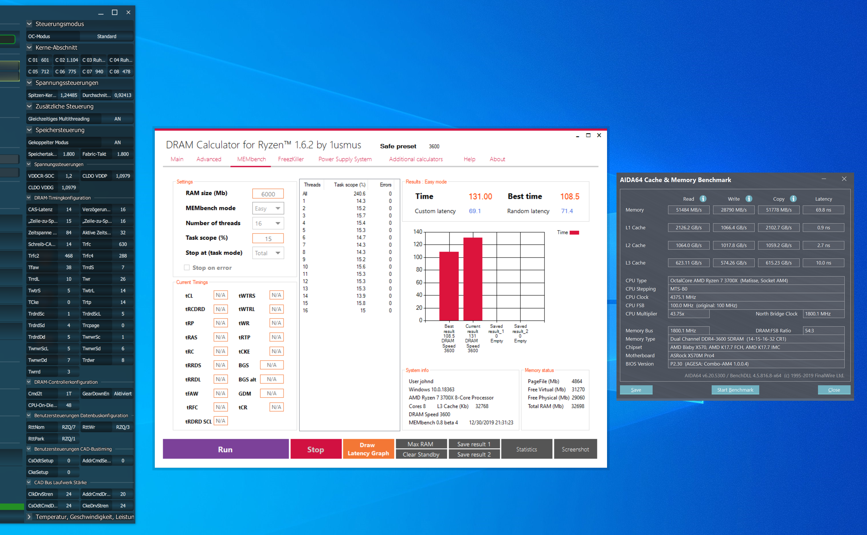

Hi, hab da ein sehr mekrwürdiges Problemchen...
AMD 3900X + 2x16GB Trident Z CL14 RAM + Asus Crosshair 7 Hero
Chipsatz, Bios, Windows usw. natürlich alles aktuell. Das System lief seit Ewigkeiten stabil. Keine Probleme.
Auch in letzter Zeit nichts verändert, vor einer Woche war großes Win 10 Update.
Fehler:
PC startet, bis zum Bios keine Probleme, Windows lädt und meistens komme ich bis zum Desktop, nach wenigen Sekunden PENG
Den Fehler konnte ich eingrenzen...
Ich kann die Spannung vom RAM einstellen, Command Rate 1T , Gear Down enable und Power Down disable geht auch, abers sobald ich die Timings anfasse passiert der Fehler.
Ich bin schwer verwirrt
alles geht, nur kann ich keine brauchbaren Timings wie CL14 oder CL 15 nutzen, sonst instant Crash zum Q Code Fehler obwohl sich in letzter Zeit absolut nichts geändert hat...
Edit: hab mal wieder den DRAM Calculator genommen und alles von Samsung b-die V1 3200 Fast eingestellt und scheint fürs erste zu laufen. Das ging sonst nie.
Interessant fand ich den einen Ohm Wert von 120, hab meinen RAM immer alle mit 20 oder 24 Ohm gehabt.
Sehr merkwürdig das alles
Aida sieht ok aus oder? nur die Latenz war schon mal besser...

Da hat sich aber ganz sicher irgendwas geändert.
Eine Hardwarealterung selbst bei höherer Spannung ist in dem Zeitraum ja auszuschließen und wenn die Settings bisher mit den Timings absolut stabil liefen und plötzlich nicht mehr, muss sich was getan haben.
Windows Update, Chipsatztreiber, BIOS, Ryzen Master, irgendwas im Autostart was da sonst nicht war?
Aida ist soweit in Ordnung und lässt keine Analyse zu.
Liebe Grüße
Sven
Liebe Grüße
Sven
Das Windows-Update war 1 Woche her sonst ist nix geändert worden.
Der Fehler war ja auch merkwürdig, statt Blueacreen gab's ein schwarzes Bild und der PC war in einem Zustand als hätte er sich im BIOS aufgehängt.
Mit den anderen scharfen Timings läuft es seit dem. Der RAM läuft besser als vorher, also Dank dem höchst mysteriösen Fehler hab ich nun schärfere Settings als vorher.
Vielleicht bilde ich es mir nur ein, aber die Frametimes in MHW scheinen glatter zu sein.
Nur zur Info, das System war vorher stabil und gut am laufen.

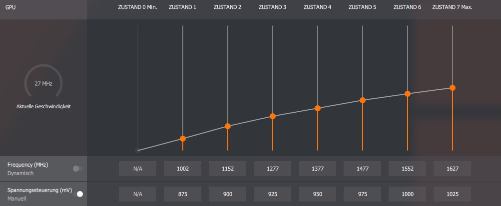

Hallo @SV3N , kommt da noch was bezüglich Vega56?SV3N schrieb:RX VEGA - GPU OC und UV per Radeon WattMan (Profil).
Hallo meine Freunde,
heute geht's mit dem Thema "GPU OC und UV per Radeon WattMan" in die nächste Runde und ich möchte euch eines meiner Profile zur Verfügung stellen, welches sich als sehr gute Ausgangsbasis für weitere OC und UV Versucher erwiesen hat.
Anmerkung: Dieses Profil wurde mit [und für] meine Sapphire Nitro+ Radeon RX VEGA 56 erstellt. Solltet ihr also eine andere RX VEGA 56 besitzen, können die "realen" Taktraten geringfügig abweichen.
Dieses Profil soll vor allem Einsteigern in Sachen OC/UV eine gute Ausgangsbasis bieten.
Ziel: Das Ziel war eine ausgeglichene und homogene Taktkurve über die P-States, P1 bis P7 zu erreichen und den Verbrauch durch eine reduzierte Spannung [trotz +50 Power Target] so gering wie möglich zu halten.
Settings:
Ergebnis:
- P1: 1.002 MHz@875 mV
- P2: 1.152 MHz@900 mV
- P3: 1.277 MHz@925 mV
- P4: 1.377 MHz@950 mV
- P5: 1.477 MHz@975 mV
- P6: 1.552 MHz@1000 mV
- P7: 1.627 MHz@1025 mV
- Power Target +50%
Der Verbrauch der GPU lag dabei bei ~ 200 bis 210 Watt.
- 1.580 MHz @Superposition (1080P Extrem Preset)
- 1.582 MHz@The Witcher III
- 1.585 MHz @3DMARK
Bei mir läuft das gleiche Profil mit ~ 40 MHz mehr real Takt (~ 1.620 MHz) und noch weniger Spannung (P7@975 mV). Höhere Taktraten und geringere Spannungen müsst ihr aber für eure GPU individuell ausloten.
Download: WattMan RX VEGA 56 powered by RYZ3N (Version 1)
Demnächst folgt noch ein Effizienz- und Max.-OC-Benchmark-Profil.
Viel Spaß damit!

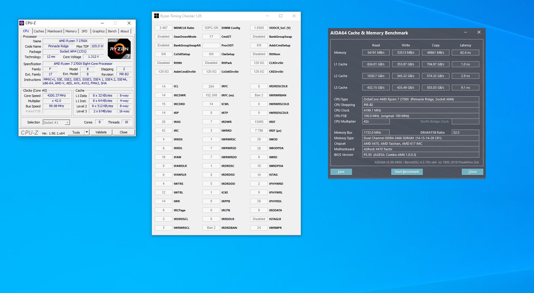

A
alffrommars
Ich hab mir die 3000er Ballistix zugelegt aber die lassen sich irgendwie Null übertakten mit meimem MSI X370 Gaming Pro und nem 7 1700
<--- 7 1800
Wenn ich die auf 3200 stelle dann spinnt schon Windows bzw. Programme rum und es kommt zu BSOD.
Anscheint ist bei der CPU / Northbrige da schon schluss? Die Spannung ist da bei auto schon über 1.1 Volt.
Da ging der Corsair 2400er auf 2800MHz deutlich besser zu übertakten.
Allerdings ist der Ballistix trotzdem deutlich schneller (bei Messungen) als der Corsair.
Komisch is auch das die XMP Profile nur 2800 und 2933 "eingestellt" haben?
Riegel stecken auf A2 bzw. B2.

Mit dem Calculator bin ich stabil bis 3400 gekommen, läuft jetzt seit dem letzten post auch so die ganze Zeit über.
Die Benchmarkwerte haben sich dadurch ziemlich verbessert gegenüber dem 2400@2800 aber viel merken tut man nix von
Naja war ja auch nur Spielerei ... wenn die 3xxx Ryzen günstiger werden wird der RAM seine OC Performance besser ausspielen hoffe ich g
