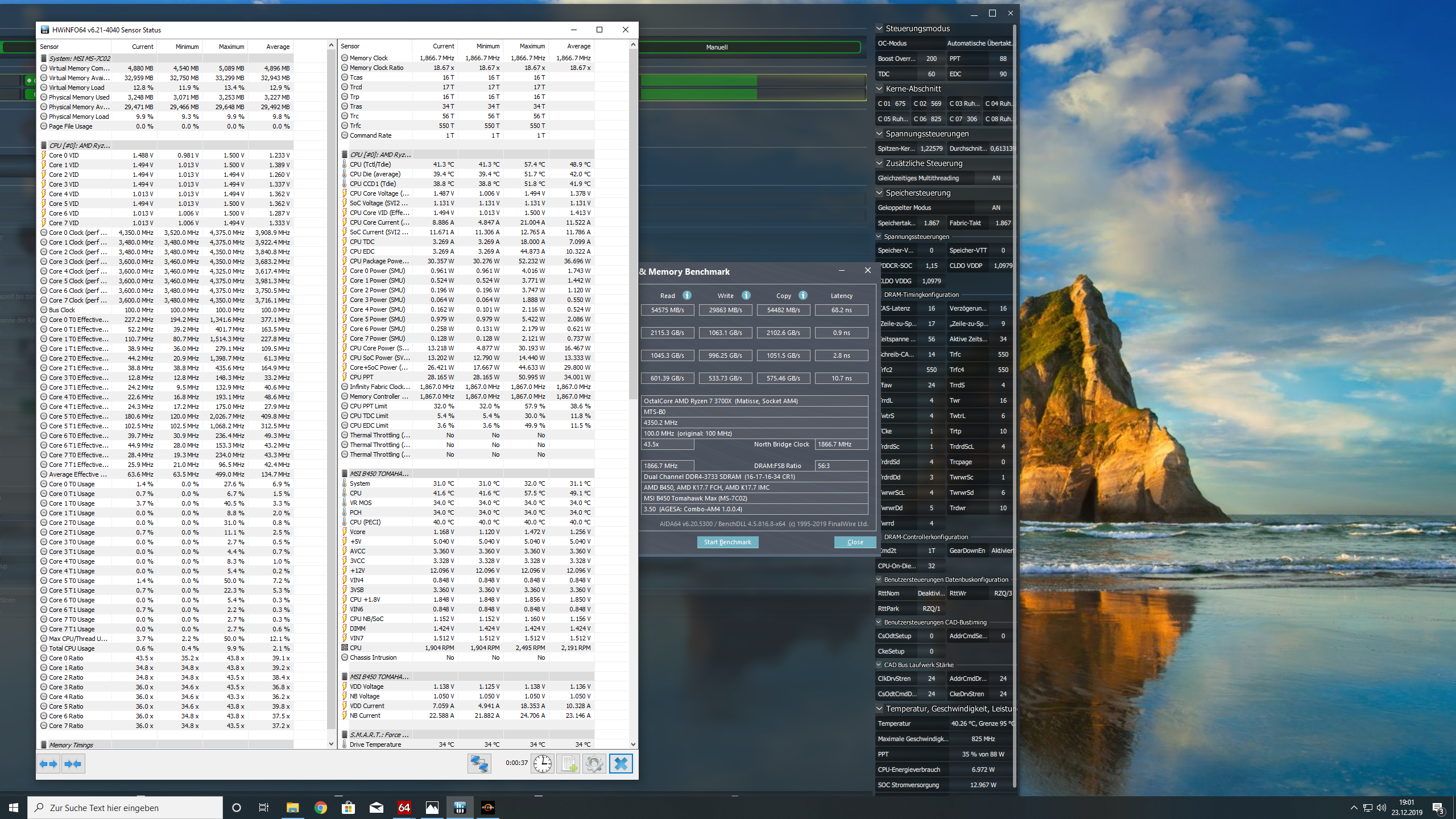

habe Freitag mein quasi Weihnachtsgeschenk zusammengebaut und dank eurer Anleitung etwas am RAM OC herumgespielt. Das System besteht aus dem 3700x auf dem B450 Tomahawk max und den 2x16 GB Ballistix Sport und einer 2080TI. Es wurden die neusten AMD Chipset Driver und das BIOS installiert, MSI Zusatzsoftware jedoch noch nicht. Folgende Werte habe ich dabei erzielt:
Jedoch stehe ich an dem Punkt an dem ich glaube da wäre mehr drin, die Spannungen haben ja noch etwas Luft. Nur lande ich mit Timings eher zufällig verbessern bei bluescreens als zu ein Ziel zu gelangen.
Die Riegel an sich würden auch 3800Mhz machen, aber den passenden IF mag meine Cpu wohl nicht, oder ich habe nicht die passende Voltage dafür gefunden.
Hoffe ihr könnt weiterhelfen.
Mir ist auffallen das der Rechner bei diesen Setting im AIDA Memory und Cache Stress Test nach einer Zeitspanne in den Sleep fällt, kommt mir etwas komisch vor.

TRFC auf 560, niedriger bringt beim 3700x nix (ist eh capped). Ansonsten würde ich generell etwas mehr entschärfen und dafür auf 3800 gehen. Kannst die laschen von @ZeroCoolRiddler nehmen oder die „FAST“ aus dem dram calc mit v1 versuchen.

@Salamimander das ist ja das Problem habe noch keinen Boot mit IF auf 1900 MHz hinbekommen.
TRFC 550 sind von @ZeroCoolRiddler scharfen Timings für 3733.
Hatte dann auch mal versucht die ein oder anderen niedrigeren Subtimings aus den 3800 Superscharfen Timings zunehmen
hast du denn die laschen 3800er versucht? Ggf ja wirklich Pech, dann halt 3733 schärfen.
Also kleiner Zwischenbericht:
Scharfe Timings 3733 CL16 ~1,4v bootet bei mir zumindest schon einmal.

Das verstehe ich nicht. Ich habe gerade TRFC1 (ja habe da mehrere 1,2 und 3) am laufen mit 3700X.

Meinte TRFC1 natürlich, die anderen Auto. Und hier im Thread ist die Max Schreibrate ja dokumentiert. Wenn du die erreicht hast, kannst du maximal copy verbessern, was die aber wirklich real nix bringt

Ich verstehe trotzdem nicht, auf was ich jetzt achten muss, wenn ich mit 1900 fahren möchte.. Muss ich da was anderes noch einstellen um das Verhältnis 1:1:1 zu behalten, oder wie funktioniert das?

Um das 1:1 beizubehalten musst du passend FCLK mit anheben.
