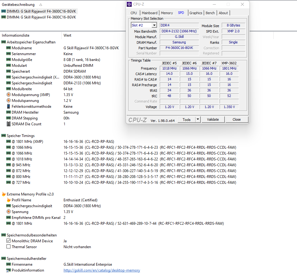

Nein. Das ist doch nur der Screenshot von meinem RAM, welcher einen XMP besitzt (Dein RAM anscheinend nicht).
Der Block mit dem Pfeil existiert bei Dir nicht. Lies einfach die Zeile darunter. Das sollte es erklären.
Ich kann Dir keine klaren RAM-OC Vorschläge/Tips geben, sondern nur vage Anregungen oder technische Tips.
Hoffentlich melden sich hier noch die erfahrenen RAM-OC'er bei Dir.
Die können vermutlich auch mehr mit dem RAM-Chip "Micron B-die" anfangen.
Die unterschiedlichen Chip-Typen takten & timen (fast) alle ein bisschen anders.

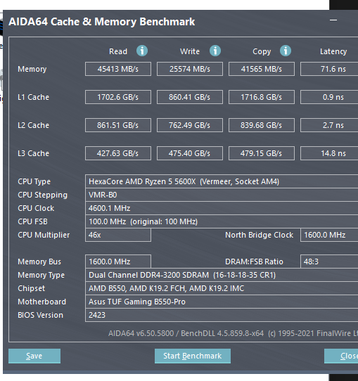

csch92 schrieb:Wie findet ihr meine Ram timings? komme von CL 22 ist ein Corsair Vengeance Pro RGB
Ich persönlich finde die Latency mit 71,6 deutlich zu hoch für einen Ryzen 5000. Beim L3 sollte auch mehr machbar sein. Was hattest du denn vorher?
auf Stock habe ich etwas mit über 80. also hab ich mit dem OC über 10 ns weniger bekommen kostenlos. wen ich mehr übertakte dann stürtzt mein Rechner komplett ab und muss ein Reset machen. da wäre ein Neuer Ram woll der einzige ausweg. was ich sowieso mir bald kaufen werde. frage mich nur welchen. es muss nicht unbedingt Corsair sein kann auch etwas mehr kosten, da der Ram das einzige ist was ich Ändern möchte am System.

Ob sich das wirklich lohnt?
Selbst wenn Du mit Samsung B-die auf DDR4-3200 CL14 (wie ich) oder sogar auf DDR4-3600 CL16 erreichst, bekommst Du dadurch nur minimale Mehrleistung (z.B. ein paar MinFPS mehr).
Und dafür würdest Du wieviel Geld ausgeben wollen?
Ich würde wenn, dann Zeit investieren in die Optimierung Deines Gesamtsystems (z.B. UEFI-, Windows- und Treiber-Einstellungen).
Schalte zuerst den den Schnellstart in den Windows-Energieoptionen ab. Vorbeugend ist das immer gut!
Dann deaktiviere im UEFI testweise PBO (Performance Boost Overdrive, auch XFR genannt).
CPB (Core Performance Boost, ehemals auch Turbo 3.0 gennant) kann aktiviert bleiben.
Und dann gibt's noch CPPC o.s.ä. - das sollte (glaube) aktiviert werden.
Spannungen anpassen (RAM, CPU, SoC, usw.) könnte ebenfalls helfen.
Eventuell könnst Du so mit der Optimierung noch mehr aus dem RAM rausholen & ein stabiles System behalten.

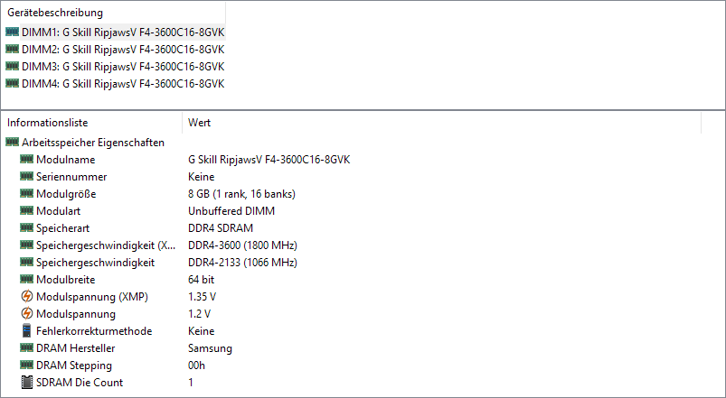

Mahlzeit zusammen, bin grad dabei mich in die Thematik RAM OC einzulesen, trotzdem wollte ich mal fragen ob es überhaupt sinnvoll ist dieses Thema mit meinem neuen System anzugehen.
Habe schon ne Weile nach meinen Speichern gesucht aber irgendwie finde ich die immer nur welche mit der Endung 16GVK und meine sind 8GVK.
Nichtsdestotrotz die frage ob ich aus meinen speichern noch ein paar frames mehr für spiele herausholen kann, beispiel Forza Horizen 5.
Schon mal danke für eine Antwort.

Alles easy.
16GVK ist ein 2er-Kit bestehend aus zwei 8GVK.
Ich habe zwei Kits a 16GVK verbaut. 😉
Laufen bei Dir die 2x 8GB DDR4-3600 nur mit CL18 auf dem Ryzen 5600X ?
Da sollte doch wesentlich mehr drin sein, mindestens die CL16, wenn nicht gar CL15 oder CL14.
