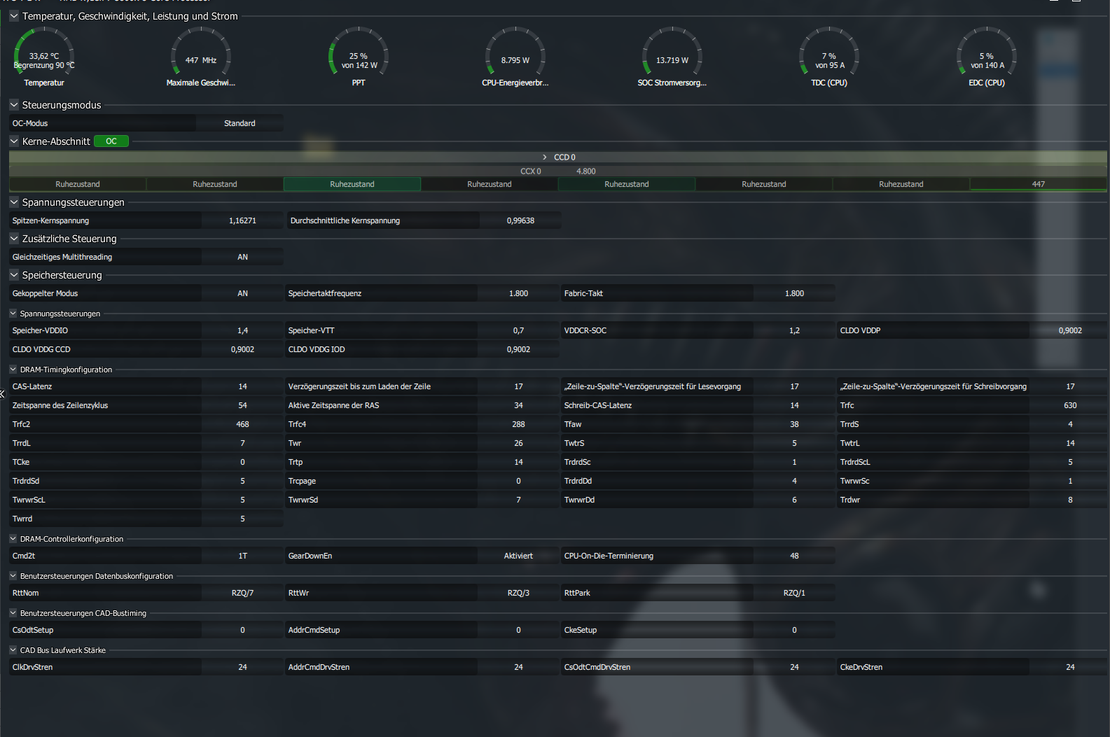

System :
5800X
Crucial Ballistix 32GB, DDR4-3600, CL16-18-18-38 (BL2K16G36C16U4B)
Aorus B550 Elite V2
Lese mich schon seit Stunden ein aber irgendwie komme ich nicht so richtig weiter.
Die vorgegebenen Einstellungen vom Calculator konnte ich auch nicht komplett übernehmen, weil der PC nicht booten wollte.
Und da mein Bios sich nicht mit einem Schraubenzieher zurückstellen lässt, muss ich bei jedem Fehler die GPU ausbauen, die Batterie rausnehmen und 5 Minuten warten bis ich endlich einen neuen Versuch unternehmen darf. Mittlerweile ist es mir das nicht mehr wert, weswegen ich ein wenig vorsichtiger vorgehe.
In allen Guides steht nur etwas von Timings aber nicht über die Frequenz.
Meine Fragen :
- Muss ich das XMP Profil deaktivieren, damit ich den RAM richtig übertakten kann ? Wenn ich nämlich die Frequenz im Bios einstellen will, übernimmt er das nicht. Nur die Timings.
- Wie kriege ich 3600Mhz auf 3800Mhz oder höher ? An welchen Schrauben muss ich drehen damit die Frequenz höher geht ? Wenn ich im Bios die Speichertaktfrequenz auf 1900 stelle, dann läuft mein Ram beim nächsten Neustart mit 2600Mhz oder so ähnlich.
Meine Einstellungen sehen wie Rotz aus aber mehr ist gerade nicht drin. Einen Mehrwert hat mein Müll-Setting natürlich auch nicht.
Normalerweise kannst du es auch "aktiviert" lassen
Wichtigste Frage: Welche IC's hast du? Samsung B-Die (siehe Calculator) sind es definitiv nicht.
Es sind entweder Micron Rev B (Singlerank) oder Rev E (Dual Rank).
Wenn die IC's bestimmt sind, kann man dafür gängige Widerstände (insb. RTT's) auswählen.
Timings gibts im Ram-OC Thread genügend, passend wären sowohl die für Rev E als auch Rev B.
Reaktionen: commandos2

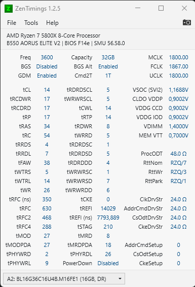

commandos2 schrieb:
Wie finde ich das denn heraus, bzw wie kann ich die ICs herauslesen ?
Lad dir ZenTimings, da sieht man direkt ob Single(RevB)- oder Dualrank (RevE).
Vielleicht lässt es sich auch vom RAM-Sticker ablesen.., aber ZenTimings ist sowieso sinnvoll für eine vernünftige Übersicht.
Wenn dein PC nach dem RAM-OC zu wenig Takt meldet, hat dein Board mindestens ein mal neu gestartet und die Einstellungen zurückgesetzt, weil er den RAM nicht trainieren konnte.
Kann ein FCLK-Hole sein, zu straffe Timings, falsche Widerstände, falsche RAM-Slots, oder was anderes :D
Das B550 von Aorus hat leider keinen Switch und mit dem Schraubenzieher scheint es auch nicht zu funktionieren. Habe das gleiche auch von anderen auf Reddit gelesen. Das macht einen einfach nur noch wahnsinnig.
Also ich kann kein REVB oder REVE erkennen. Vielleicht bin ich ja neben blöd auch noch blind. Wer weiß.
Habs im Anhang hinzugefügt.
Ram Slots wurden nach Mainboard Empfehlung verwendet (A2,B2)
-Slots passen
-Es ist rev E (Siehe M16FE / DR)
-tCL 16
-tRCDRD 19
-tRAS 40
-SOC zu hoch, auf 1.1v runter!
-VDDP 0.9v
-VDDG CCD 0,96v
-VDDG IOD 0.99v
-Rtt's : RttNom 0 / RttWr 3 / RttPark 1
-ProcODT 36.9 Ohm
-IF1900 / Memtakt 3800
Wenns nicht geht, das gleiche mit 1867/3733
Ansonsten: Lesenswert!

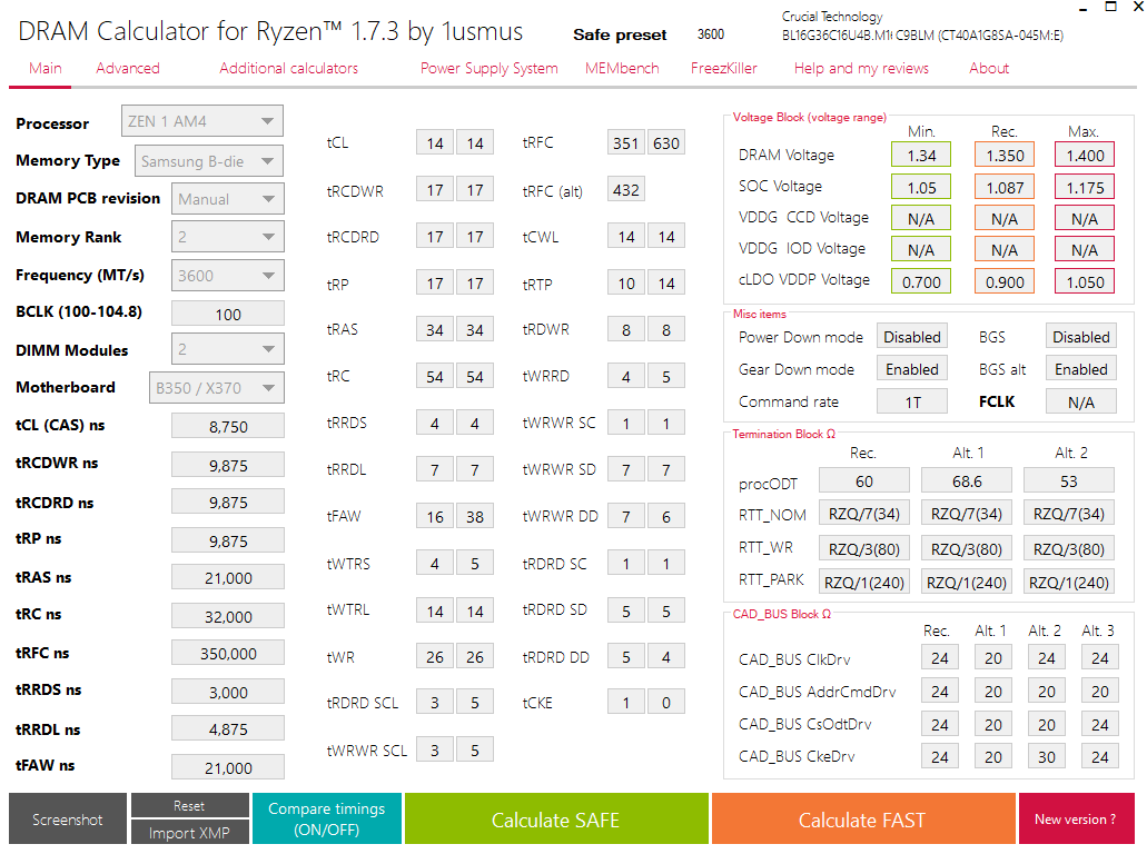

Mir ist auch gerade erst aufgefallen, dass man die Einstellungen in der linken Spalte ändern kann. Jetzt machts auch Sinn, wieso nichts geklappt hat.
Für die zukunft nehme ich dann Micron E/H-die für "Memory Type" und "X570/strx4" als Motherboard, weil es dem B550 am nächsten kommt. Prozessor würde ich "Zen 2AM4" nehmen.
Kannst du vllt. noch ein paar Worte zu DRAM PCB revision sagen ? Da werde ich nicht ganz schlau. Einfach auf Manual ?
Dram Calculator deinstallieren.

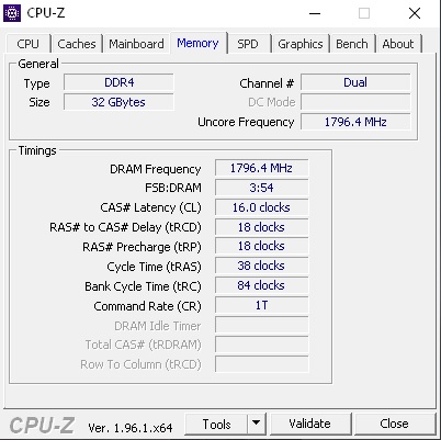

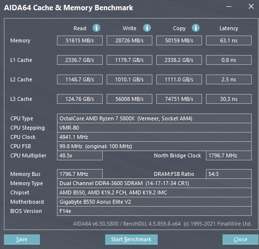

Hallo liebe Gemeinde!
Schaut ihr euch bitte mal den Speicherdurchsatz bei der Schreibleistung hier an?
Die Rams sind leider Gottes single ranked, aber so viel Unterschied? Das ist schon auffällig finde ich.
Laufen im XMP Profil mit 3600Mhz, nichts übertaktet und PBO ist aus.
Was ist hier falsch oder wo könnte ich optimieren?
Du meinst Write bei Memory?
Das ist normal, erst ab einem 5900X hast du den vollen Wert. Der 5600X bekommt da technisch bedingt nur die Hälfte.

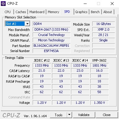

Super.
Da scheint aber der XMP-Eintrag zu fehlen, schau mal hier:
Ah, wie man auf Deinem Screenshot sieht, hat Corsair für Deinen DDR4-3600er RAM gar kein XMP programmiert.
Interessant: Micron B-die Single Rank (SR) wurde verbaut.
