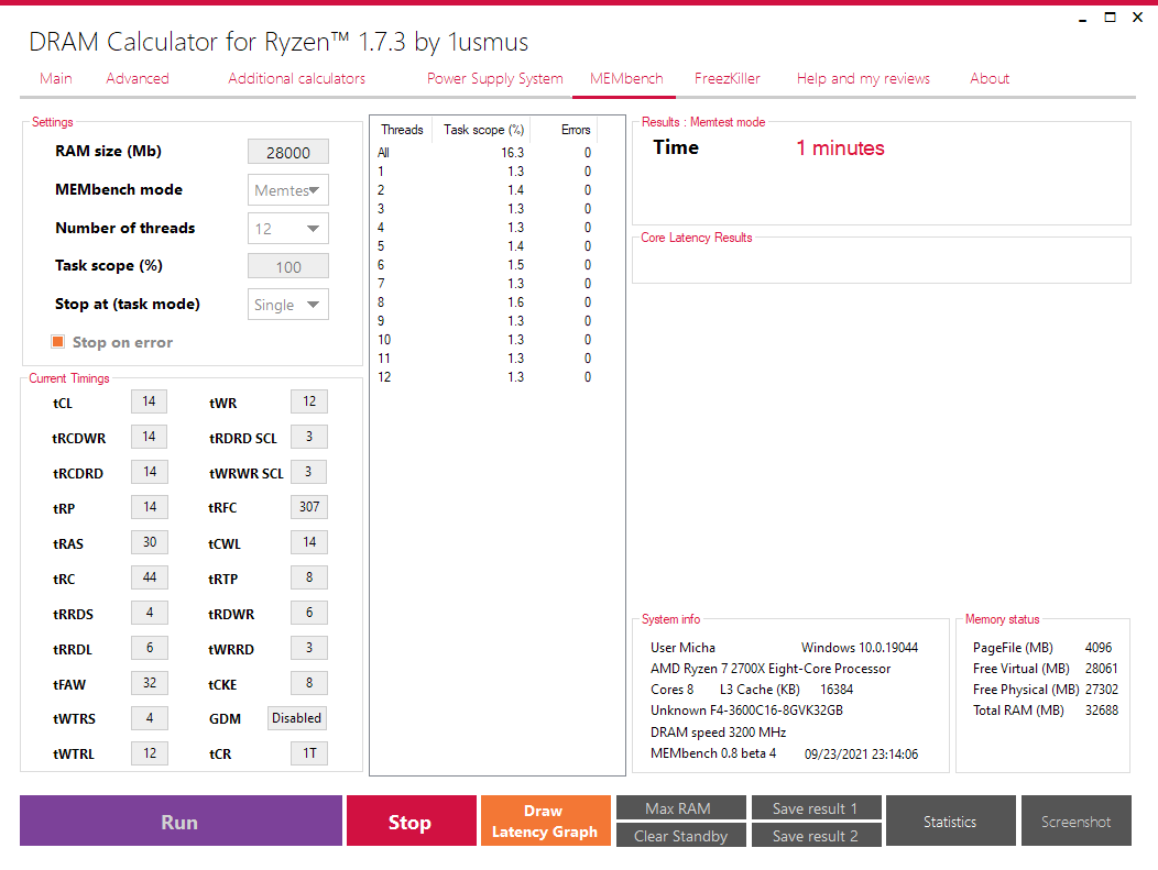

Den Ryzen DRAM Calc Memtest musst so einstellen, dass der auch den Memtest macht* (keinen Benchmark).😉
Zur Info: Es werden mehrere Threads des HCI-MemTests benutzt, welches in der freien Version auf bestimmte RAM-Größe begrenzt ist.
  • Alle anderen Programme & Progrämmchen für den Memtest beenden/schließen.
  • Gehe nun auf [ MEMbench ] -> dann stelle [ MEMbench Mode ] auf "Memtest".
  • Nun schaue rechts bei [ Memory Status ], was an "Free Physical (MB)" verfügbar ist (z.B. 28312 MB).
  • Dann "RAM size" auf etwas weniger z.B. "28000" fixieren.
  • Stop at Taskmode sollte "Single" sein, sonst ist der Test frühzeitig beendet (siehe 3. Bild).
  • Evtl. kann man den Taskscope auf 400%, 1000% oder 2000% erhöhen. Das sollte den Test verlängern.
*siehe Bild im Anhang

Tanzmusikus schrieb:
Edit:
Den Ryzen DRAM Calc Memtest musst so einstellen, dass der auch den Memtest macht* (keinen Benchmark). 😉
Nun schaue rechts unten bei [ Memory Status ], was an "Free Physical (MB)" verfügbar ist (z.B. 28312 MB).
Stop at Taskmode sollte "Single" sein. Evtl. kann man den Taskscope auf 400%, 1000% oder 2000% erhöhen.
Ah ok, danke. Dann hatte ich die Einstellungen soweit alle schon richtig. Mir war nur nicht bewusst, dass ich auch mehr als 100 % eingeben kann und damit die Laufzeit verlängere :D
Werde dann am WE mal die ganzen Tests länger laufen lassen und berichte dann nochmal.

Die "3600" MHz bei TM5 ist die Frequenz des Ryzen-Prozessors. 🤭
RAM-Speed soll lt. D.R.Calc "DDR4-2666" sein.

Update:
Hab jetzt wieder mein altes RAM Kit verbaut und aus Spaß mal Thaiphoon mit deinen Einstellungen und aktiviertem XMP Profil gestartet und siehe da, es funktioniert! Also liegt es doch eindeutig am RAM, oder? @Tanzmusikus
Reaktionen: RPX100 und Tanzmusikus
Reaktionen: Turr1caN
Das neue RAM-Kit ist verbaut. Mit den geänderten Einstellungen und im XMP Profil leider auch hier CRC-Fehler :(
Jetzt weiß ich nicht ob das Problem doch woanders liegt oder wie hoch die Wahrscheinlichkeit ist, dass ich zwei defekte Lieferungen hintereinander erhalten habe.
Die Wahrscheinlichkeit gibt es - ist aber sehr gering. 😉
Dann könnte es noch am UEFI, der Hardware des Boards oder am Memory-Controller (IMC) in der CPU liegen.
Ich denke aber, dass das Funktionieren des XMP nicht notwendig ist. Vergiss es bitte mit dem XMP!
Wichtig wäre nun die passenden manuellen Werte für Deinen RAM zu finden.
Poste bitte mal die Thaiphoon Infos der beiden Module (mit DDR4-2133 bzw. Auto-Werten)!

Hab wieder verschiedene Screenshots genommen, weil bei jeder Abfrage, wie bei meinem Eingangspost, ein anderes Ergebnis auftaucht. Mit deaktiviertem XMP und deinen vorherigen Einstellungen sieht es so aus:
Dann scheint es da definitiv ein Problem (Defekt?) im System zu geben und hat nichts mehr mit "Systemoptimierung" zu tun, sondern mit Fehleranalyse und ggf. Fehlerbehebung (z.B. Austausch von Hardware).
Da hilft am Einfachsten das Gegentesten mit Austausch einzelner Komponenten.
Wenn man selbst die Austauschkomponenten nicht beisammen hat oder von Freunden/Familie borgen kann, dann wäre es ggf. hilfreich eine/n erfahrenen PC-Laden/Werkstatt zu beauftragen die betreffende Komponente(n) ausfindig zu machen.
  1. Wird der RAM mit nur zwei Modulen fehlerfrei (inkl. CRC) von Thaiphoon Burner erkannt?
  2. Wird der alte RAM noch fehlerfrei (inkl. CRC) von Thaiphoon Burner erkannt?
Wenn nicht, weiß ich erstmal auch nicht weiter. Mach doch dann ein eigenes Thema für die weitere Analyse auf.
