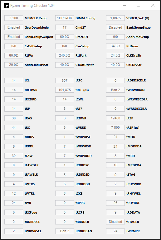

Immer einen Screenshot von RTC hochladen. Sehe die anderen Widerstände nicht.
Procodt müsstest ma mit 48 Ohm testen ob ein Boot möglich ist. Wenn nicht, auf 53 stellen und testen. 60 wirst du nicht brauchen. Auch VSOC müsste zwischen 1,0 und maximal 1,05V liegen. Außer du hast eine schlechte CPU.
Schau dir auf alle Fälle die Widerstände an.... RttNOM und Park usw. Sowie die CAD Werte
Unter 1,05V geht bei mir garnix mit SocV. Eingestellte 1,05V ergeben laut Timing Checker etwas weniger anliegend, glaub 1,04V
Mein bester Karhu Run bisher mit SocV 1,068 (Bios 1,081), procODT 68 ohm, die anderen alle 24 Ohm.

Ich teste nochmal und mach später ein Timing Checker Bild
Hmm... Naja, ich schau mir dann mal die Widerstände an. DR verhält sich da immer ein wenig anders, aber mit den Widerständen kann man da viel rausholen.
Kann bei mir mit nicht ganz ausgeloteten Widerständen mit VSOC auf 1,0125V zurück gehen und Procodt auf 48 Ohm. Bei 3533 MHz (noch nicht ganz stabil, dürfte ein Boardlimit anliegen). Mit eigentlich ziemlich verwirrten CAD Werten, welche nicht im Calculator zu finden sind.

Ich teste nochmal und mach später ein Timing Checker Bild.
Irgendwas ist da faul, gerade die zitierte Passage macht mich stutzig. Welches Kit hast du noch gleich?
Ich habe ja selbst 32 bzw. 64GB Dual Ranked und wenn ich das XMP mit DDR4-3200 nutze, bin ich weit entfernt von procODT 60 Ohm.

Trident Z Silber/Rot F4-3200C14D-32GTZ
Also SocV unter 1,05V geht nix, Mainboard testet RAM und bringt Fehler RAM OC Fail.
Ähnlich bei procODT mit weniger als 60 Ohm (3200MHz)
Hatte bisher die Safe Settings mit 3333 MHz, sehr ähnlich wie RYZ3N.
Hier nochmal mein funktionierendes 3200 MHz Set
Im Bios eingestellt: SocV 1,10V und DRAM Spannung 1,37V. Power Down Disabled
Ich glaube das neue Bios ist schuld dass die Widerstände im Timing Checker nicht angezeigt werden.
Ist ein Boot mit Procodt bei 48 bzw. 53 möglich? Ja, dann hast du doch besseren RAM. Lass mal die Fehler bei Karhu weg.
Wo liegt der niedrigste Punkt bei VSOC, wo ein Boot möglich ist? (auch ohne unmittelbarem freeze unter last)
RttNOM passt
Restlichen Rtt Werte aus Calculator?
CAD Werte woher?
Minimum für Boot sind im Moment bei 3333 MHz procODT 60 Ohm und im Bios eingestellte SocV ca. 1,07.
Ich probiere mal gerade procODT 80 Ohm und SocV AUTO. Einfach mal schauen was passiert.
Nach meinen vielen Tests scheint es mir: umso mehr procODT und mehr SocV ich habe desto länger hält Karhu durch.

Ja alle Rtt Werte vom Calculator. CAD Werte waren glaub von jemand mit dem selben RAM Kit.
24 20 40 40 funktioniert bei mir besser als alles 20

Ich hab mal deutlich weniger SocV genommen 1,0 V. Ein Wert der nie funktioniert hat, nicht mal richtig gebootet ist. Es geht plötzlich, Rechner normal gestartet, allerdings hat Karhu nur 110% geschafft.
procODT 60 Ohm, CAD Werte 20 Ohm, Rtt Werte wie bisher, DRAM Spannung 1,365V also alles nach 3333MHz Calculator
Timing Checker funktioniert mit dem Bios leider nicht richtig
Edit: hatte SocV leicht erhöht im Bios, 1,01V, Karhu lief nun länger durch. Allerdings zeigt mir HWMonitor und Timing Checker andere Werte an, zusammen mit dem Bios hab ich 4 versch. Werte für anliegende SocV.
Bei mir scheint starker V drop zu sein, wie bei CPU's wo man mit LLC gegensteuert.
Werde weiter SocV in kleinen Schritten erhöhen, warum diese niedrigen Werte bei mir plötzlich funktionieren weiß ich nicht :freak:

So ich war ja verwundert warum plötzlich SocV von 1,0V usw. funktioniert.
Dies geht nur solange die CAD Werte alle 20 Ohm betragen, merkwürdig...
