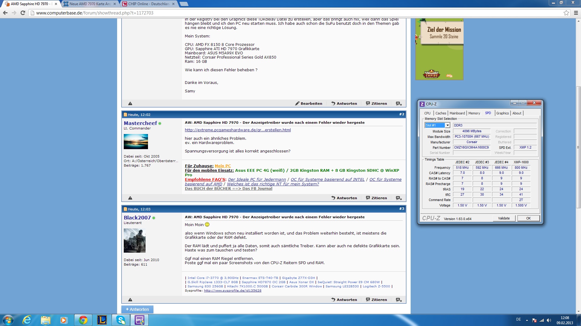

Poste ggf mal ein paar Screenshots von den CPU-Z Reitern SPD und Memory.
Erst einmal Danke für die Schnellen Antworten.
^Oben habe ich ein paar screenshots gemacht.
Also ich glaub nicht das es an den RAMs liegt da ich die schon drinnen hatte als ich noch eine andere GPU hatte.
