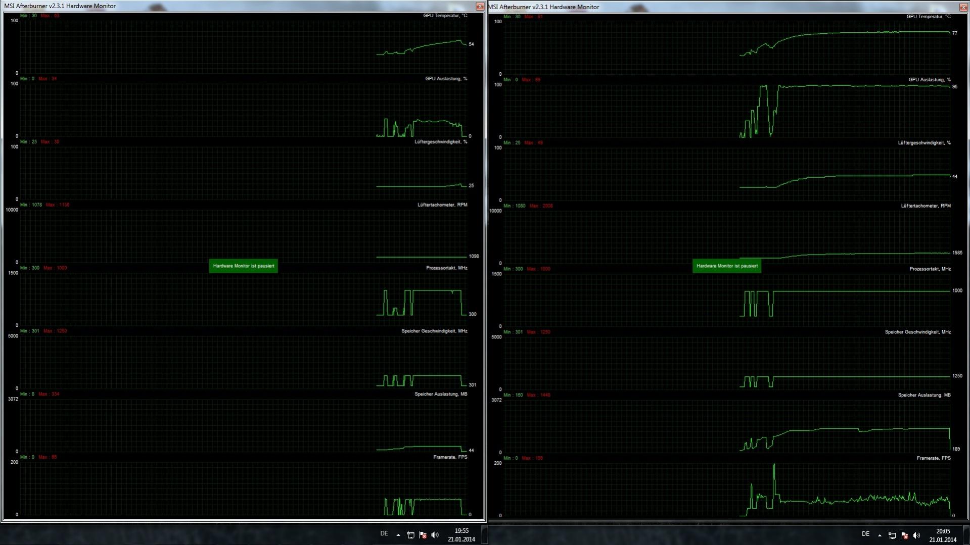

Ich teste mal ein paar Spiele und poste nachher die Temperaturwerte.
Nachtrag 21.01.2014 20:08
Habe jetzt Dota 2 (links) und BF 3 (rechts) getestet. (Beide Games FullHD(1920x1080)+Max Details).
Der Grafiktreiber ist bei Dota abgeschmiert,bei BF nicht...
