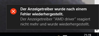

Hallo

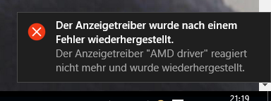

bei mir stuerzt immer der Grafikkartentreiber ab sobald ich ein paar mehr Tabs aufhabe mit youtube usw.
Ich bin ausserdem Pokerpro und habe deshalb so 6-8 Pokerclients offen wenn ich spiele. Einige davon sind nicht besonders gut programmiert/ sehr ressourcen aufwaendig und dort kommt es bei einem Client oft vor das der AMD Treiber konstant abstuerzt und neustartet. Ohne den Client offen ganz selten mal ein Treiber Absturz/Neustart. Auf meinem alten PC hat das soweit alles ohne Probleme funktioniert (Nvidia Graka).

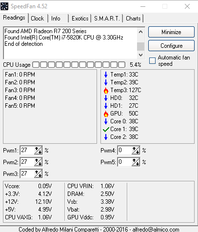

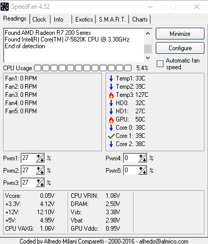

Ich weiss jetzt nicht ganz was fuer informationen ihr genau bruacht um mir helfen zu koennen. Ich poste einfach mal den speedfan Screenshot und alles was ich noch so zusammen bekomme ^^
Das wurde alles von speedfan ausgelesen
Win9x:NO 64Bit:YES GiveIO:NO SpeedFan:YES
I/O properly initialized
Linked ISA BUS at $0290
Linked Intel C610/X99 SMBUS at $0580
Scanning ISA BUS at $0290...
SuperIO Chip=IT8620E
Linked ISA BUS at $0A40
Scanning Intel SMBus at $0580...
Scanning ISA BUS at $0A40...
IT8620E found on ISA at $A40
Found Samsung SSD 850 PRO 512GB on AdvSMART
Found WDC WD10EFRX-68FYTN0 on AdvSMART
INFO : SCSI DISABLED by user or because iaStorA.sys is installed
Found AMD Radeon R7 200 Series
Found Intel(R) Core(TM) i7-5820K CPU @ 3.30GHz
End of detection

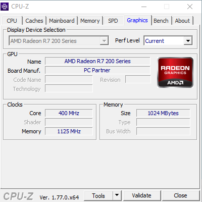

Treiber ist uptodate, auch schon neu installiert. Hat nichts gebracht.
Im speedfan Screenshot sind alle Luefter auf 0rpm, meine Graka hat glaub ich nur so ein Alu Kuehlgehaeuse drum und 2 luefter die ich sehen kann (Prozessor und hinten am Gehaeuse) funktionieren.
Keine Ahnung warum dort was mit 127 Grad angezeigt wird. Hab eben den PC ausgemacht und mal ueberall nachgeschaut, dort ist jetzt nichts abnormal Heiss. Die Graka halt etwas warm aber schien mir auch normal. Ist auch kein bisschen geschwankt die Temperatur bei Temp3, also wahrscheinlich ein Bug oder?

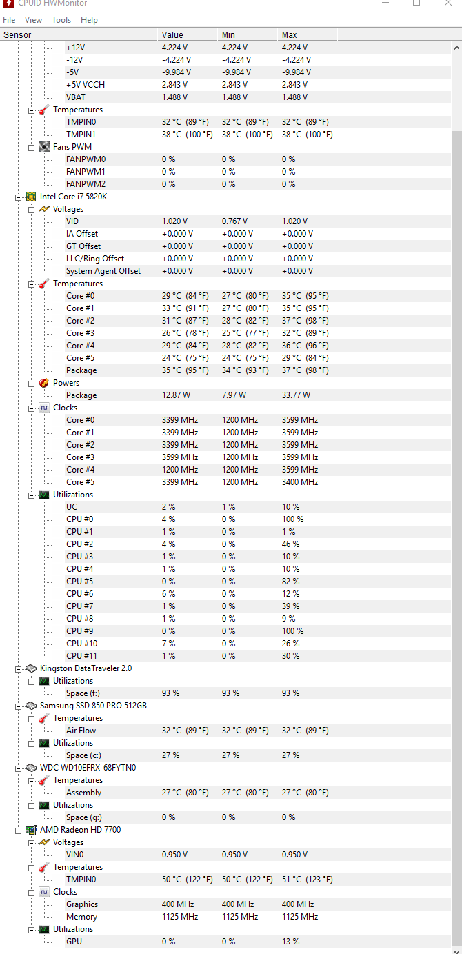

Lad die mal HW Monitor runter, nur um sicher zu gehen wegen deinen Temperaturen.

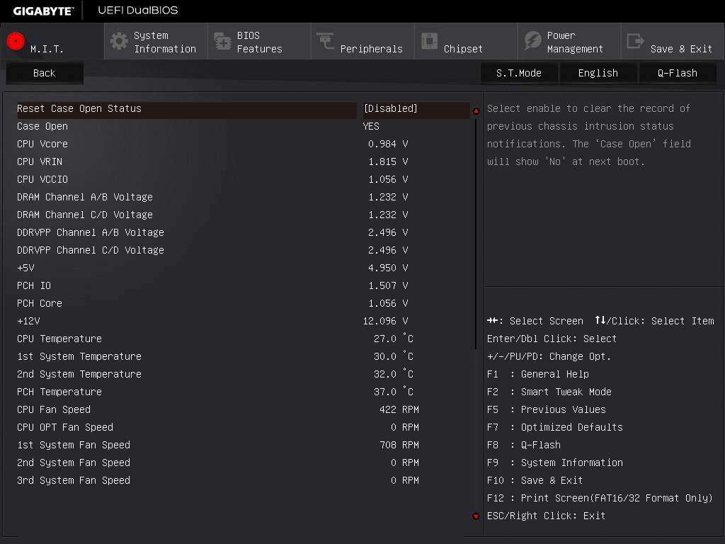

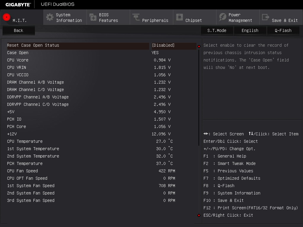

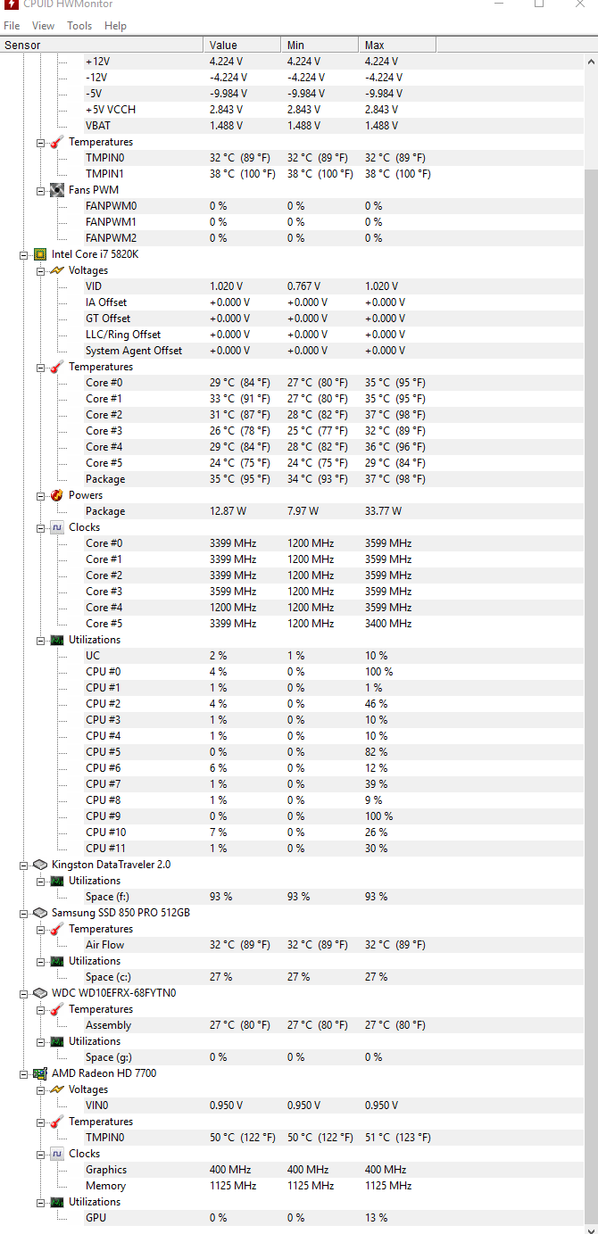

Mich würde eher mal interessieren, welche Spannungen im BIOS angegeben sind. Die 3V Schiene sieht in Speedfan extrem kritisch aus, und keine der Spannungen, die in HWMonitor stehen sind auch nur annähernd an irgendeinem Optimum.

Im BIOS stehen in der Regel 3,3 5 und 12V Spannung. Die 2,843V ist offenbar die 3,3V Spannung, die 4,224 und -4,224 sind offenbar die +5 und -5V, und die -9,984 sind wohl die -12V Spannung. Und alle Spannungen sind viel zu niedrig und weit außerhalb der Toleranz. Wenn man hingegen nach Speedfan geht, sind die 5V und 12V Spannungen gut, aber die 3,3V ist definitiv zu hoch.
ok also geh ich jetzt ins bios und stell das richtig ein?
hat es denn irgendwas sinnvolles zur folge das zu wenig spannung drauf ist? (PC ist nur kurz gebraucht. teste gerade ob alles ok ist und ich damit alles machen kann bevor ich den uebernehme. also sozusagen kein plan ob das schon mal irgendwie getaktet wurde)
Du sollst da lediglich die Spannungen auslesen, da das Spannungen sind, die du eh nicht modifizieren kannst. Und wenn die Spannung spinnt, können diverse Fehler auftreten von A bis Z. Siehe defekter Akku in einem Handy. Denn das, was HWMonitor ausliest ist schon besorgniserregend.
Ja, das sieht doch schon besser aus. Keine Ahnung, was HWMonitor da für komische Werte ausgelesen hat. Denn, wenn die 12V Leitung entgleist, kann die GPU auch fehlerhaft laufen.
Junge was wird den bei dir 127 Grad heiß? :D
Welchen Treiber hast du den drauf? :-)
Kommt nach dem PC Neustart (nach der Installation des Treibers) Im Crimson Rechts unten auch eine Meldung das die *Standartwerte aufgrund eines unerwarteten Systemfehlers hergestellt wurden?*
das steht da.
ist gerade wieder abgestuerzt.
soundcloud + youtube + paar andere tabs war offen.
Junge, wenn man keine Ahnung hat sollte man sich vielleicht erstmal informieren.
Das zeigt Speedfan immer an, wenn von einem Sensor keine brauchbaren Werte kommen/falscher Sensor ausgewählt ist.
