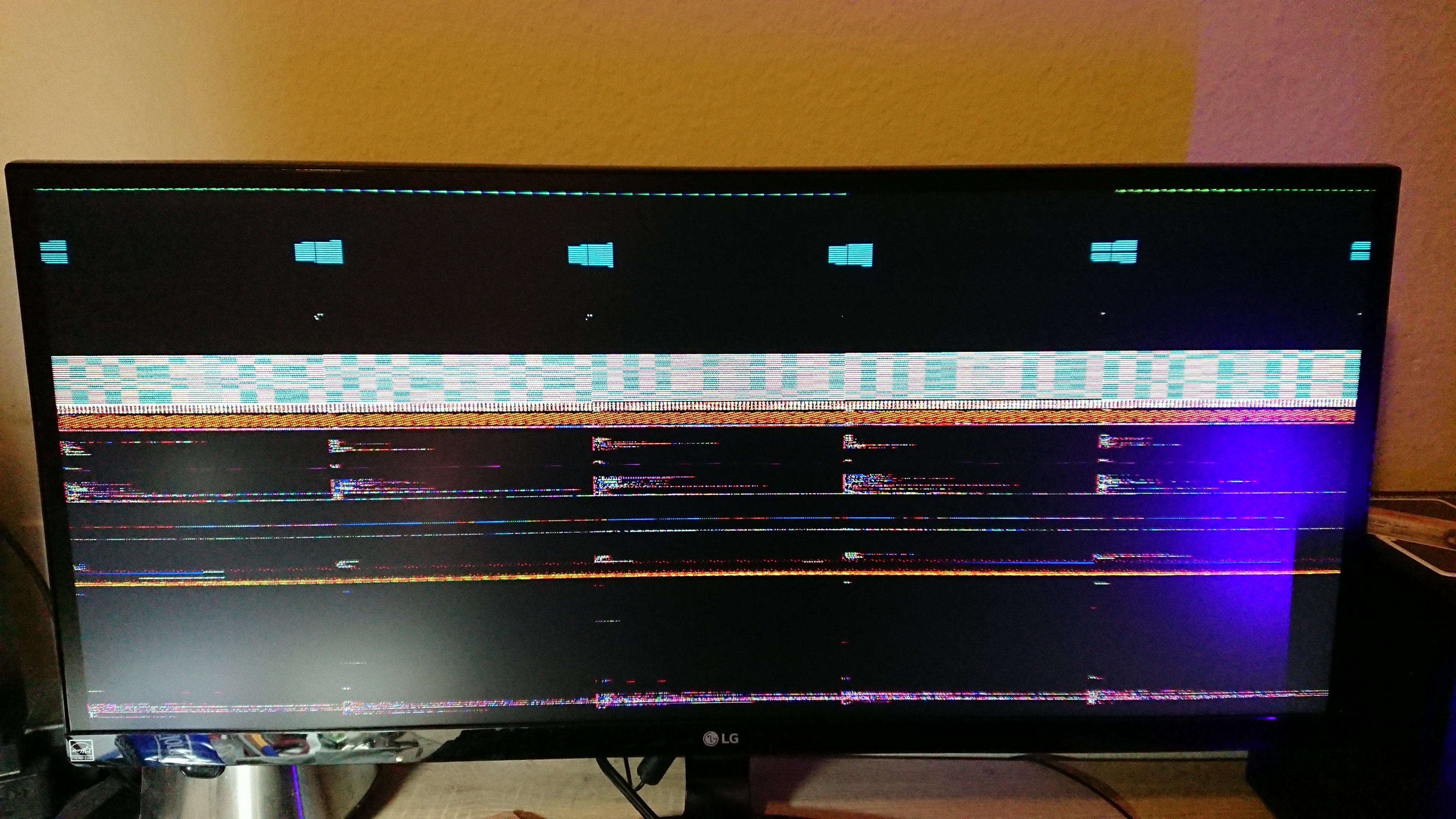

An die Runde hier: Wie sehen bei euch Abstürze aus wenn ihr zu sehr übertaktet übertaktet?
Habe meine Vega 56 Powercolor Ref.Design @64er Bios unter Wasser, früher ohne Wasserkühlung ist der Treiber einfach abgestürzt, Bildschirm schwarz, und nach ein paar Sekunden war das Bild wieder da mit geringer Auflösung.
Jetzt hängt sich der PC komplett auf, der Ton bleibt stehen und ich muss neustarten. Bild im Anhang.
@Interspieder : Das sieht für mich eher nach eineer zu hohen Speichertaktung aus. Bei mir wird eher der Schirm schwarz und nach ein paar Sekunden wird der Treiber zurückgesetzt wenn der core zu weit übertaktet ist.
Das vermute ich auch, vielleicht komme ich einfach an eine Grenze bei der es einfach nicht weiter geht. HBM ist bei ca. 55°C unter Last-Gaming, vorher war er weit aus wärmer. Vielleicht gibt es deswegen den Hard-Crash und nicht den Soft-Crash per Treiberabsturz?

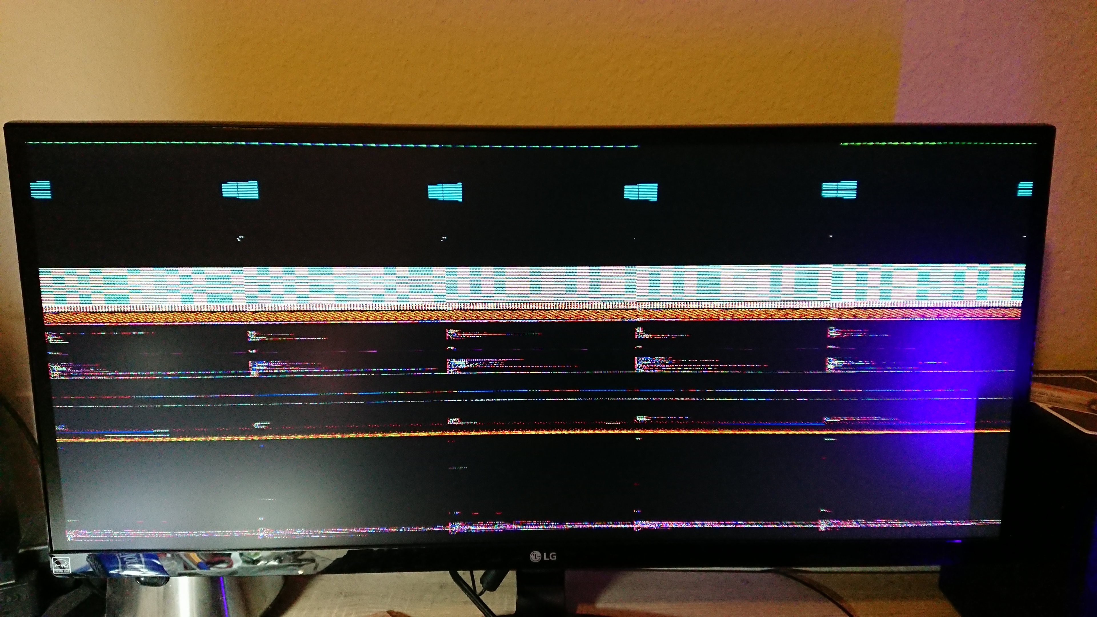

Mein HBM läuft momentan auf 1100Mhz da alles drüber gewisse Games crasht. Wenn ich 1150mhz oder mehr auswähle crasht auch mal Windows.
Core crash hatte ich bisher noch nie.
am einfachsten sind Core fehler zu sehen im tool GPUTool wenn man da nen "Test for Stability" macht kommen Gelbe error pünkten. Allerdings muss ich dazu schon auf 1720mhz und 1250mV hoch damit die auftauchen.
Bei mir wirds ab 1050 MHz HBM Takt unstabil. Komischerweise läuft der Superposition Benchmark bei 1150 MHz ohne Probleme durch, sogar 1195 MHz hat geklappt, bei normalen Spielen stürzt die Grafikkarte aber ab 1050 MHz ab.
Ich wollte eigl. nur hören ob mir nicht meine Grafikkarte am abnippeln ist, aber das habe ich bis jetzt aus den Kommentaren noch nicht rausgehört :daumen:

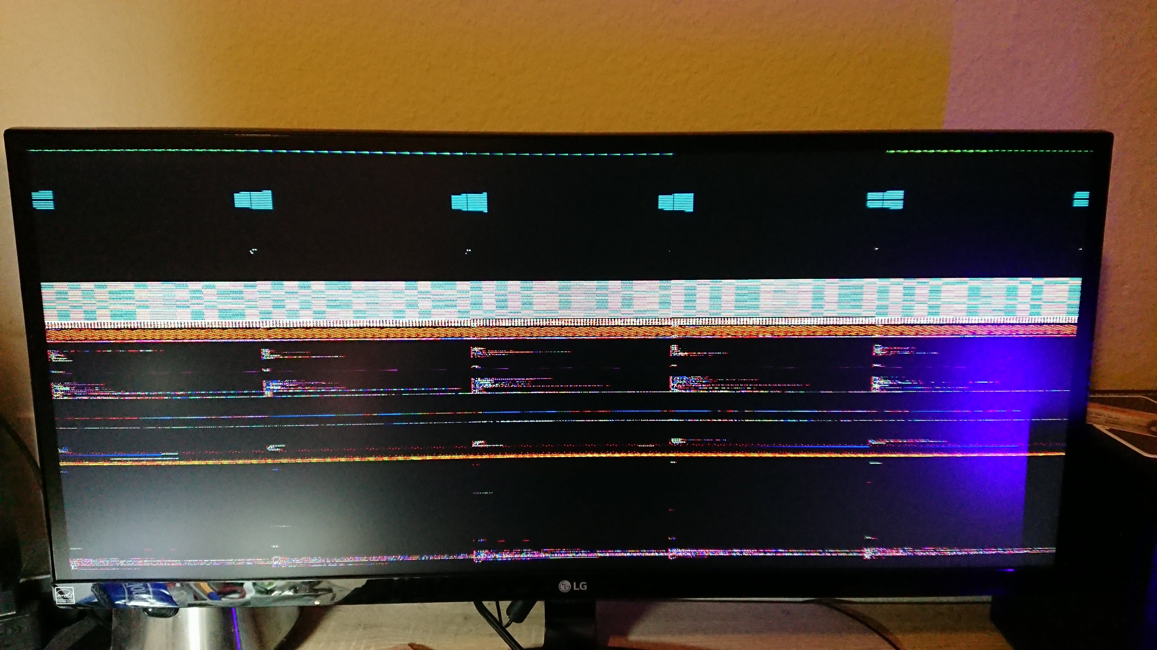

Interspieder ich hatte genau den gleichen absturz, gleiches bild. ich habe darauf hin den AMD HDMI Audio Treiber nicht mehr mitinstalliert seid dem bin ich frei davon. Auch habe ich im Geräte Manager alles was mit HDMI zu tun hat deaktiviert.
Reaktionen: Interspieder
Wow, das könnte wirklich sein, ich hatte schon öfter Merkwürdigkeiten im Ton festgestellt. Ich installier sobald ich dazu komme die Audiotreiber neu bzw deinstalliere die AMD Audiotreiber. :love:
besser gesagt. ich hatte den gleichen absturz über eine seeeehr lange zeit, bis ich drauf gekommen bin hats fast ein jahr gedauert. kannst auch mal deine registry checken lassen. ich benutzt dafür CCleaner. nunja nachdem ich jedoch alles wie oben gesagt, deinstalliert habe was mit HDMI anfängt bin ich befreit davon.
Der AMD HDMI Treiber installiert sich gerne mal von alleine. es hilft da nur das deaktivieren des Geräts.

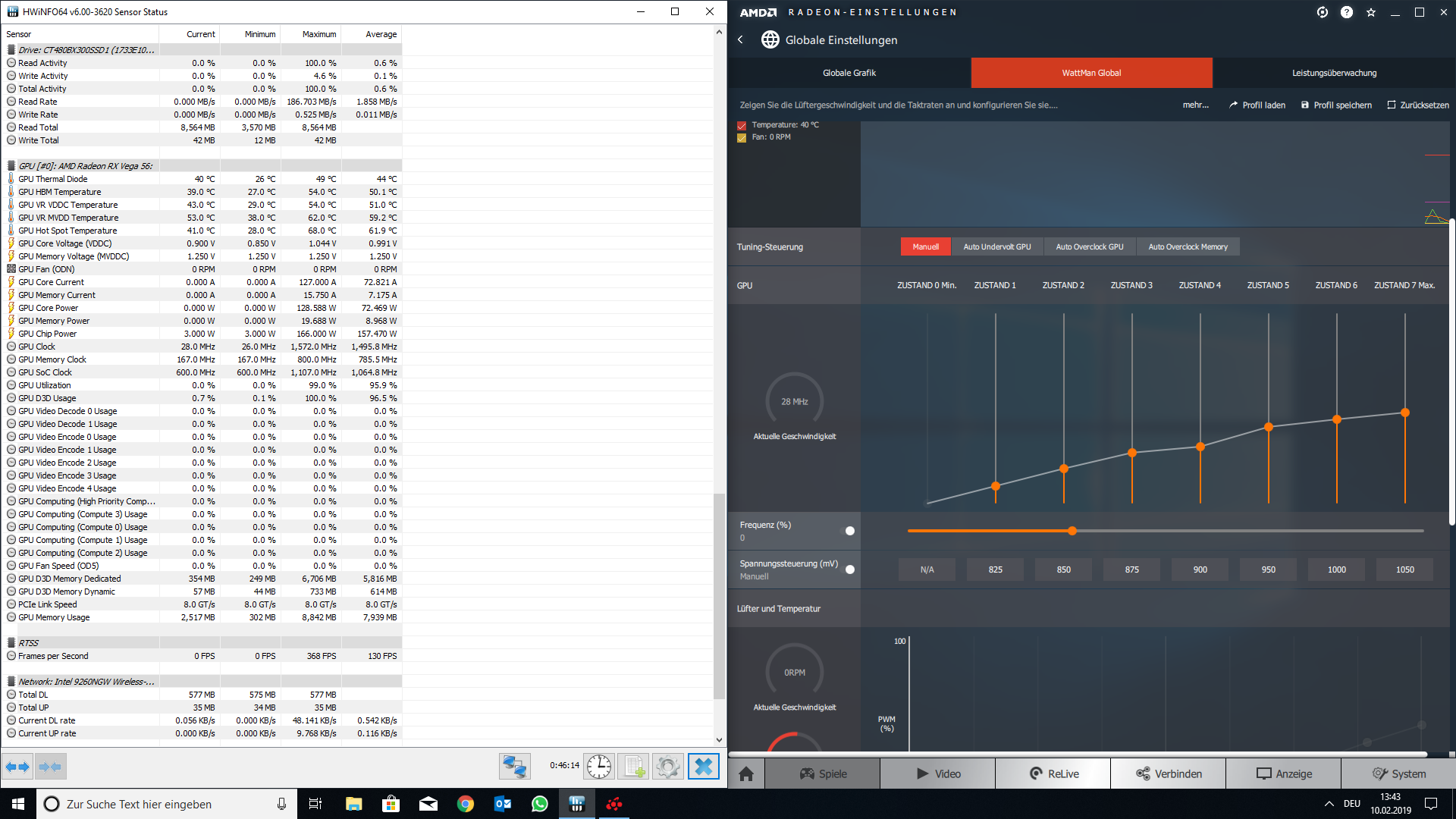

Habe mal ein wenig bei Metro 2033 Redux (4K Ultra) Benchmark mir die HBM2 Verknüpfung auf den P2 State angeschaut.

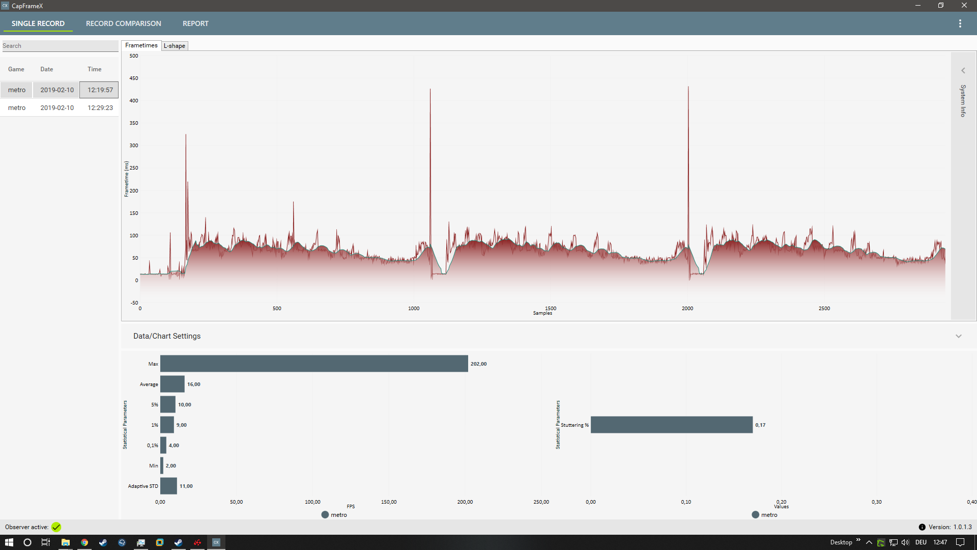

P7-1522MHz@1000mV-P6-1482MHz@990mV-P5-1442MHz@980mV-P4-1347MHz@950mV-P3-1267MHz@950mV-P2-1137MHz@900mV-P1-992MHz@850mV-HBM@1000MHz-950-Fix-50 PT

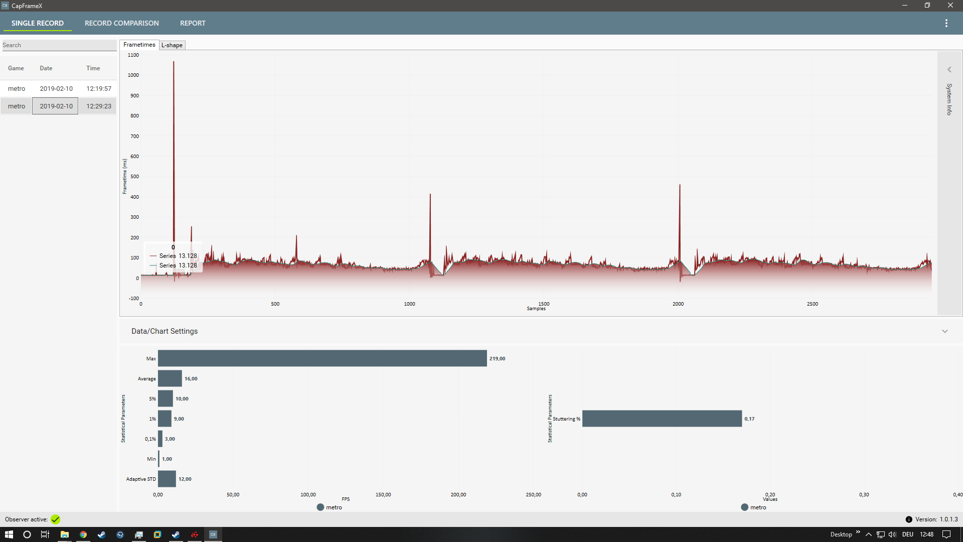

P7-1522MHz@1000mV-P6-1482MHz@990mV-P5-1442MHz@980mV-P4-1347MHz@970mV-P3-1267MHz@960mV-P2-1137MHz@950mV-P1-992MHz@900mV-HBM@1000MHz-950-Fix-50 PT
Man sieht deutlich, dass die Frametimes bei der HBM2 Verknüpfung zu P2 wesentlich ruhiger sind, im Gegensatz zu P3.
Auch in anderen Games, taktet der HBM2 bei niedriger Auslastung nicht mehr auf 800 MHz und verbleibt bei den angepeilten 1000 MHz.
Aber selbst bei Vollast (Metro 2033 4K Ultra) scheint es so weniger Spikes zu geben.
Habt ihr das bei der Vega 56 / 64 auch oder ist das eine Eigenheit bei den Frontiers?
Naja sehen...ich musste mir jetzt den Post 5 Minuten ansehen um zu verstehen was du überhaupt meinst.
Da sich die Skalierung der Graphen ja deutlich unterscheidet, sehe ich nix. Die Positionen der Spikes ist doch identisch. Die Daten des Charts sind auch bis auf die Min und 0,1% Werte identisch.
Ist der Unterschied so gravierend dass du das beim spielen merkst?
nach einer stunde resident evil 2. core clock war immer so bei 1550mhz. Mit dem Speicher kann ich theoretisch auch noch auf 965 gehen stable. Bei 980mhz ist schluss mit vega 56 bios.
Und komplett übertakten fällt sowieso weg, da ich nur ein 500w netzteil habe.
Die Skalierung ist wirklich nicht identisch.
Messbar scheint es nicht zu sein.
Ich merke es vor allem bei Insurgency: Sandstorm ohne 2x SSA.
Dort schwankt die Auslastung gerne von 65% bis zu 100 %.
Dort wird dann gerne mal beim UV Profil 1 der HBM2 auf 800 MHz runtergetaktet.
Beim UV Profil 2 verbleibt der HBM2 immer bei 1000 MHz.
War auch nur eine Beobachtung.
Viele Benchmarks, können das Spielgefühl bei Framedrops nur schlecht wiedergeben.
Mache demnächst mal einen FrameX Vergleich bei Insurgency: Sandstorm.
