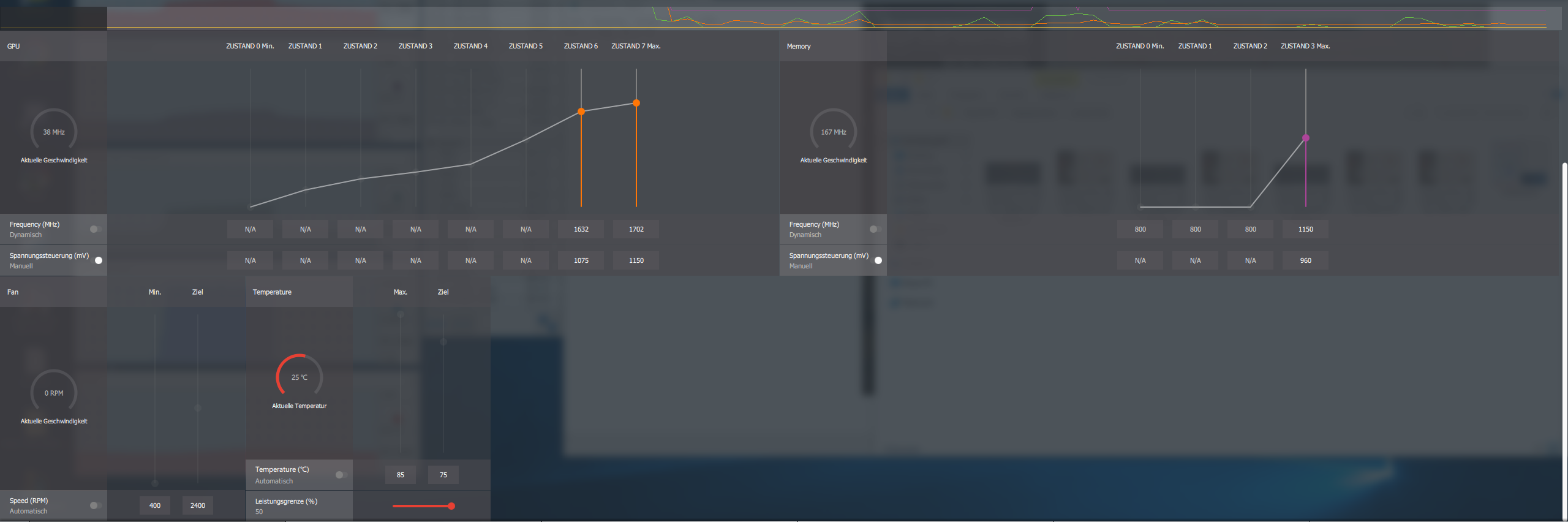

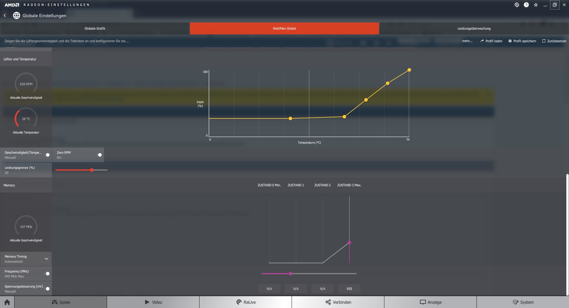

Ich komme nicht mehr weiter mit meiner Vega 64..
Es handelt sich um ein Referenzmodell. Stock hält sie den Takt, zieht gemäss Wattmann-Overlay 230W und läuft bei 83-85 Grad.
Wenn ich die Karte sehr dezent um 0.25mv undervolte, Memory Clock auf 980Mhz erhöhe und Powertarget auf 50% schiebe stürzt die Karte nach einigen Spielstunden ab.
Ich hab bereits versucht den Takt zu verringern, dies brachte auch nur Abstürze..
Ich werde aus der Karte nicht schlau, ich habe diese Gebraucht gekauft von einem Kunden der sie (bzw. 6 stück davon) zur wissenschaftlicher Berechnung verwendet hat. Daher wurde die Karte wahrscheinlich 1 Jahr ziemlich belastet. Könnte daraus ein Defekt entstehen?

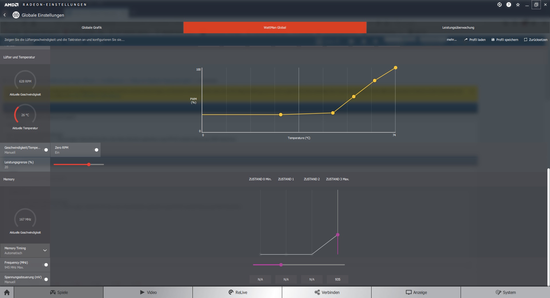

Nun mit Screenshot wie das aussieht während KCD offen ist:

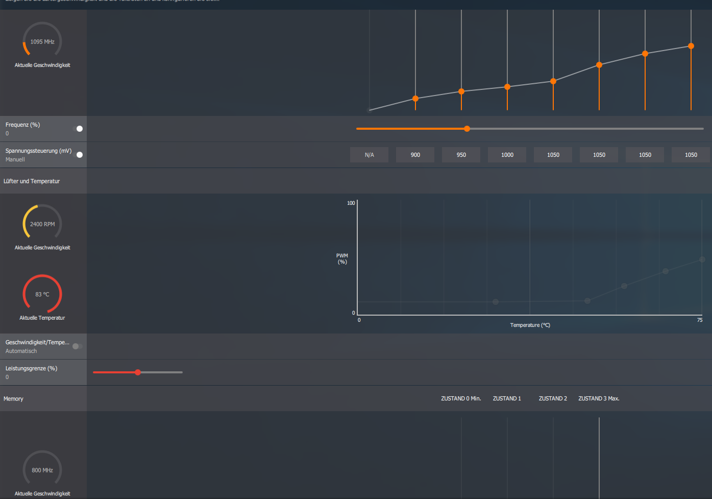

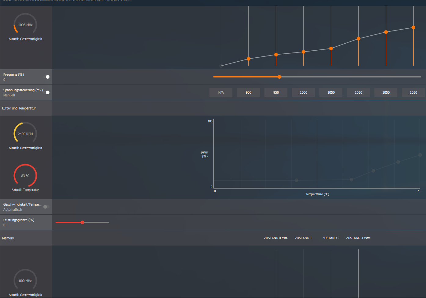

Dass deine Karte durch ein Jahr intensiven Einsatz beschädigt ist, denke ich nicht. Die wurden dafür gebaut, das 5 Jahre lang auszuhalten^^
Ich glaube, dass deine GPU Spannung zu niedrig ist (bin unter Wasser und benötige 1065mV für den Standardtakt). Da du Temperaturmäßig schon an der Grenze bist, kannst du eig. nur mit dem Takt nach unten.
Weiters kann es sein, dass der Treiber beleidigt ist, weil mehrere Pstates auf 1050mV gestellt sind, und das deine Probleme hervorruft; Da variiert allerdings das Verhalten von Treiberversion zu Treiberversion...
Am sinnvollsten wäre es, wenn du von P3 aufwärts jeden Pstate einzeln anpasst (Frequenzeinstellung = manuell, eine andere Spannung für jeden Takt; kann sein dass du um bis zu 60mhz runter gehen musst in P7) und testest (State "als maximum setzen" Funktion in Wattman verwenden)
Der Metro Last Light Redux Benchmark, Witcher 3 ohne FPS Limit und Quake Champions (F2P) finden eine zu geringe Spannung (durch einen Crash) sehr schnell. So kannst du die Spannungskurve an die Charakteristika deines Chips anpassen.
Wenn du die Spannung von P4 (der erste slot wo du 1050mV eingetragen hast) veränderst, solltest du die "HBM Spannung" ebenfalls auf diesen Wert setzen, da das dem Standardverhalten der Karte entspricht.

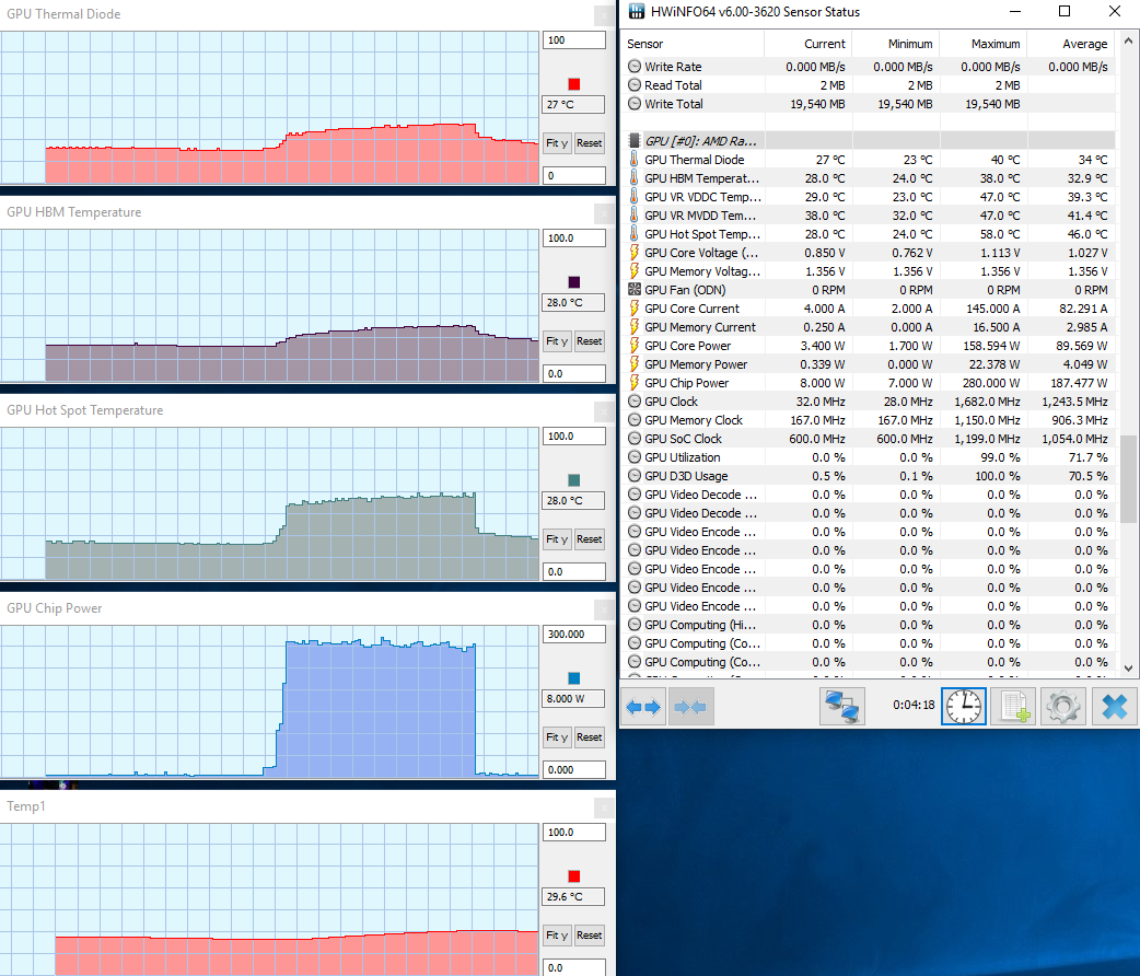

Seit gestern ist meine Vega 56 unter Wasser, nach den ersten Versuchen bin ich echt begeistert wie gut die Vega unter Wasser arbeitet. Vorher konnte ich maximal 1060MHz auf dem HBM fahren (Samsung) und hatte ~1650MHz auf dem Core. Jetzt konnte ich einen Superposition Run mit 1150 MHz auf dem HBM fahren, den Core habe ich aber noch nicht angefasst.
Die Temperaturen unter Load sind bei mir immer (!) unter 50 Grad, sowohl der HBM als auch der Core. Habe fett Wärmeleitpaste aufgetragen und selbst die Hotspot-Temperatur ist knapp über 50. Da hat sich das fett auftragen gelohnt. Im Superposition Extreme erreiche ich Werte knapp über 4800, mit dem Referenzkühler auf Maximaldrehzahl war bei 4300 Punkten maximal Schluss.

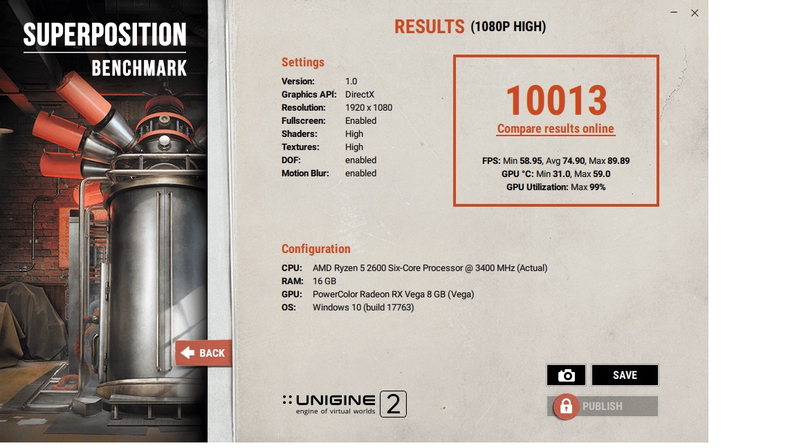

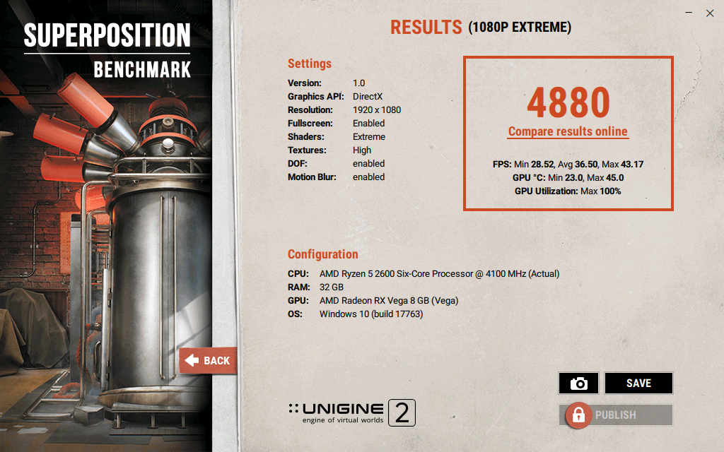

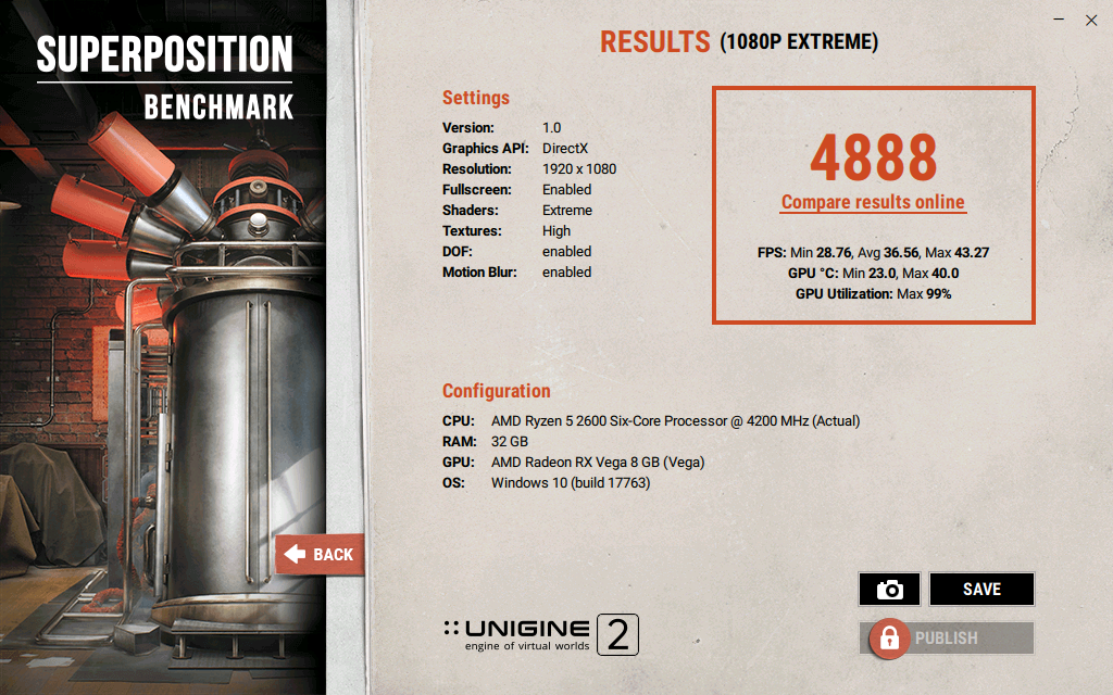

So, wie versprochen hier mal ein Durchgang in Superposition.
Der HBM ist mit 38°C besonders kühl, die HotSpot Temp mit 58°C noch im Rahmen. Die 1150mv auf dem Core sind sehr optimistisch, ich denke da geht noch einiges weniger, aber das bedarf Zeit und Geduld.
Heute probiere ich nochmal einbisschen aus und stell meine Ergebnisse vor, bin aber schon gespannt wie ein Flitzebogen.
Edit:

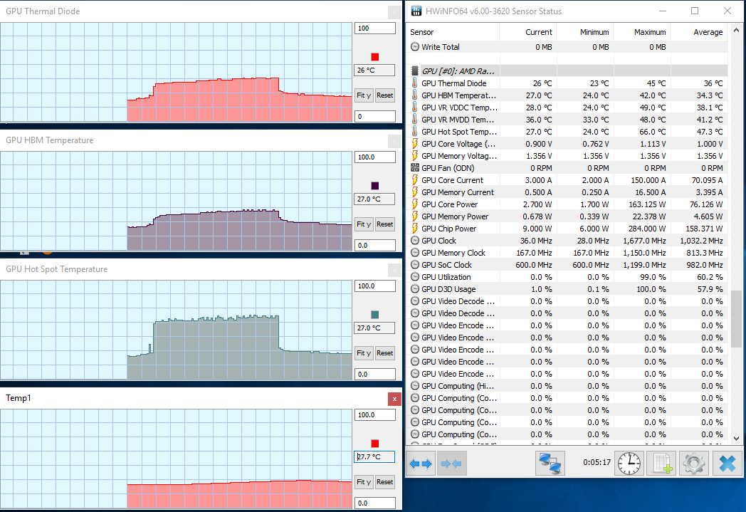

Jup, grad mal drüberlaufen lassen. Einstellungen sind grundsätzlich wie beim Durchlauf davor, nur HBCC aktiv (wobei der sich ja nur auf die Performance auswirken soll wenn die 8GB HBM volllaufen? Hab das Feature bis jetzt noch nicht beachtet.)
Außer, dass sich die Grafikkartentemperaturen alle um fast 5°C verschoben haben merke ich keinen Unterschied (das kann aber auch an wärmeren Umgebungstemperaturen liegen), die 8 Punkte in Superposition fallen mMn unter Streuung der Messergebnisse.
Danke für den Testlauf. Ich habe schon öfters gelesen, dass HBCC unter Superposition viel bringen sollte. Hat bei mir allerdings nie wirklich einen Unterschied gemacht.
Kann auch sein, dass das mittlerweile durch Treiberoptimierungen verbessert wurde und HBCC keinen Unterschied mehr mach.
https://www.reddit.com/r/Amd/comments/765wyj/vega_64_hbcc_on_vs_off_superposition_1080p/

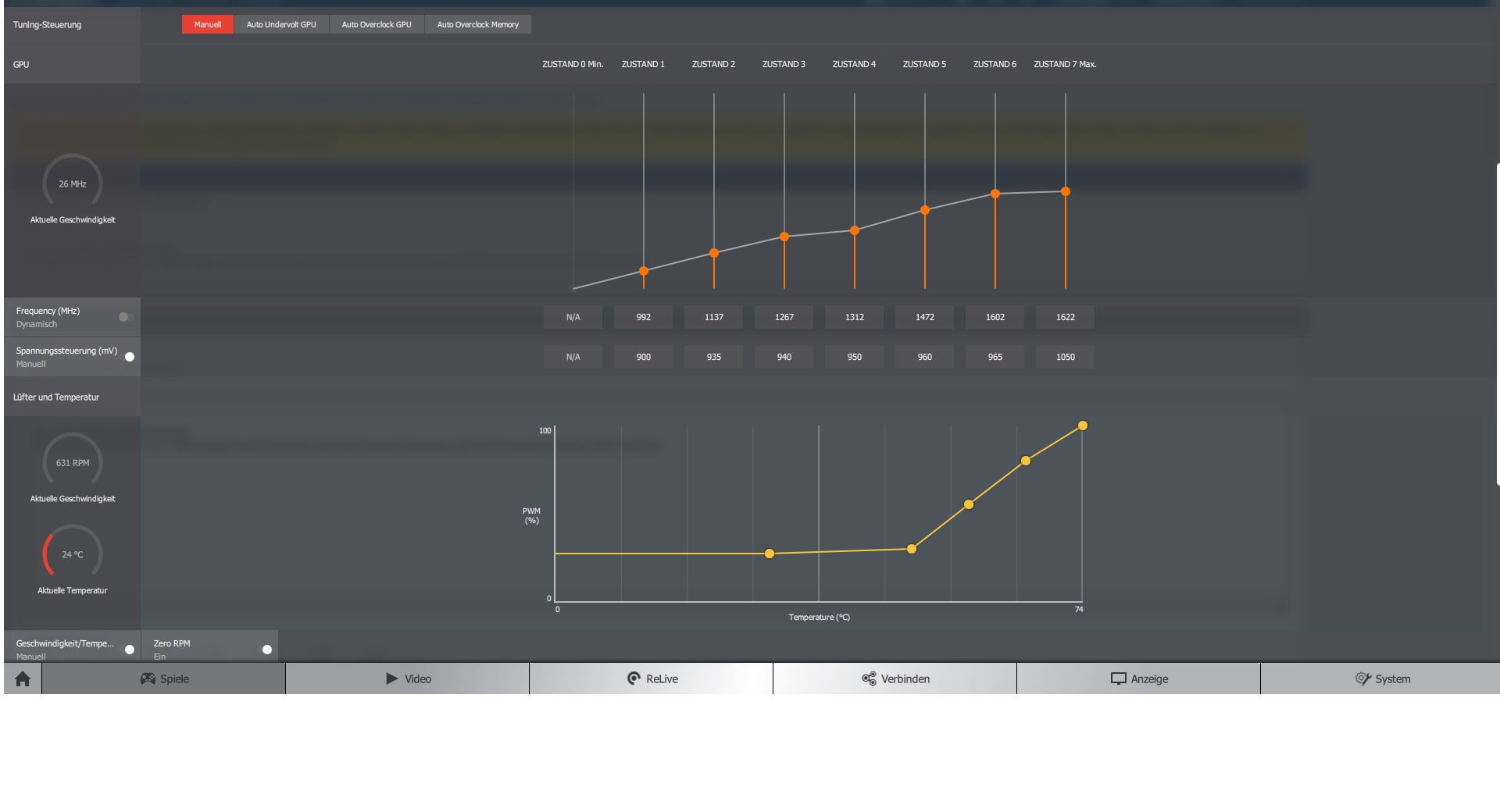

Salve,
heute eine Red Dragon Vega56 bekommen eingebaut und mich gleich mal an das UV gemacht, da ich mit meinem alten Netzteil (Be Quiet Pure Power 430W CM L8) noch einen Monat über die Runden kommen muss.
Deshalb erstmal "Sprit" sparen und das Netzteil nicht überfordern, statt nur Performance
Hat auch alles schön funktioniert, Karte läuft und gab bis jetzt auch noch kein einziges Mucken vom Netzteil.
Kann man das so lassen, oder soll ich noch weiter optimieren am P7?

Kommst du damit über die 1600 MHz?
Ich vermute, du könntest die Leistungsgrenze noch etwas senken, ohne große Einbußen zu haben. Beim P7 könnte vielleicht ein wenig noch gehen, aber ich rechne da nicht mehr mit viel. Meine läuft auf 975 mV und kommt nur unter optimalen Bedingungen (namentlich Shadow of the Tomb Raider, bei dem irgendwie mehr Takt ankommt, als bei anderen Spielen) auf die 1500 MHz - sogesehen glaube ich nicht, dass dein P6 funktioniert.
