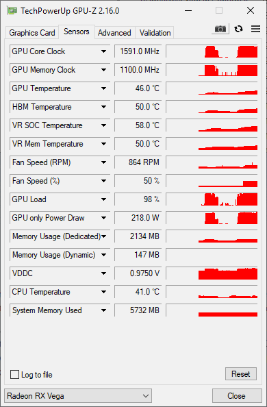

Ich habe nun auch ein paar Tage Odyssee mit meiner Vega 64 Air Boost hinter mir. Hatte 19.2.2 drauf und HBM ging nicht über 980 MHz, UV brachte nichts und die Karte war in allem außer Stock unglaublich instabil. Treiber regelmäßig gecrasht, Bluecsreens, das volle Programm. Habe sogar Windows neu installiert und auch das hat nichts gebracht.
Zum Glück hatte ich deinen Post im Hinterkopf und habe dann mal 19.1.1 probiert: siehe da, die Karte läuft mit 1100er HBM stabil und UV geht nun auch. Der Chip scheint einfach nicht der beste zu sein, ich bin aber zufrieden mit ähnlichem Stromverbrauch etwas mehr Leistung als Stock zu erzielen. Momentan will ich nicht deutlich mehr Storm drauf geben da mein Netzteil nur 480W hat und ich die VRMs nicht optimal kühlen kann. Sobald die Karte unter Wasser ist kommt auch das Liquid BIOS drauf ;)

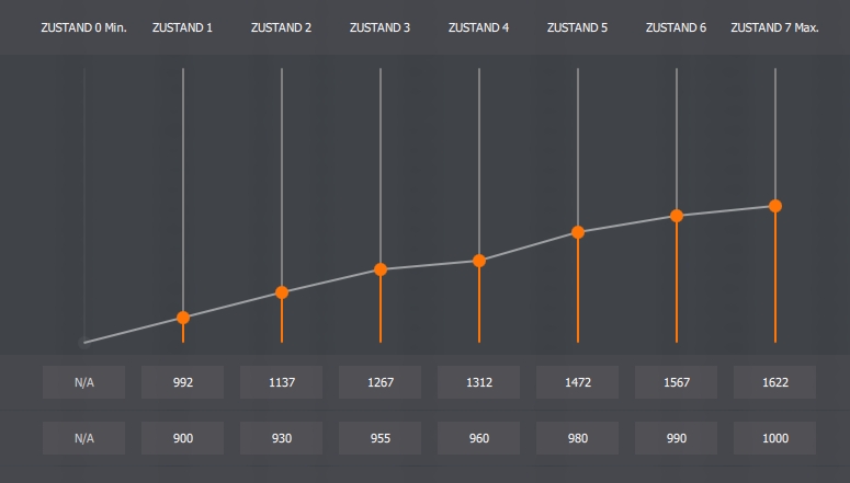

Die Karte ist in State 7. Vega hat sehr viele Sensoren eingebaut, die den Takt dynamisch an die Last und die angelegte Spannung anpassen. Das was man im Treiber einstellt, sind reine "Wunschpunkte".
Danke für die Info.
Sollte ich dann in Wattman noch irgendetwas optimieren, damit sie evtl. etwas höher taktet?

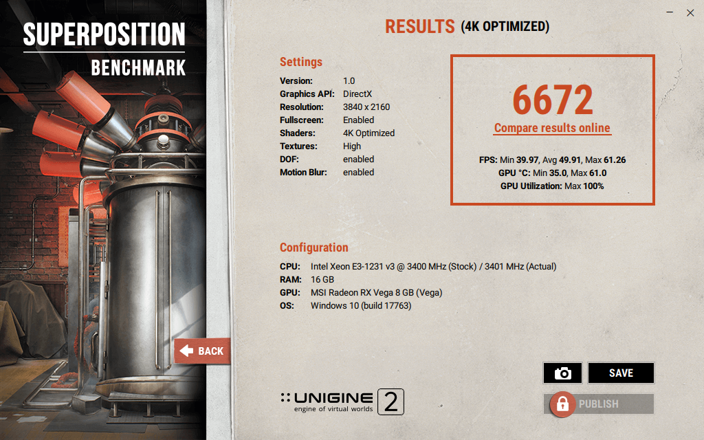

Ich komme mit Luft @stock auf 59 GPU, 61 HBM, 71 VR VDDC, 72 VR MVDD und 79 Hot Spot - wenn ich nen Superposition-Durchlauf mit 4k optimiert mache. Beim Spielen geht das alles bei den Max-Werten noch deutlich höher in meinem Silent Base 600 (aber mit 140 vorne rein und 120 unten rein, 140 oben raus und 120 hinten raus). Da beissst sich die Graka mit der CPU etwas, mit dem Olymp-Kühler auf nem Asus Z170P ist das alles etwas zu eng beieinander. UV bringt nix, kann ich gleich PT ins Minus schieben, das bringt etwas.

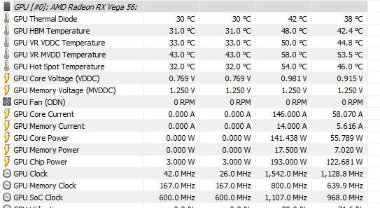

Hab' mal meine Vega auch benchmark'd:
Werte währenddessen:
Realtakt ~1472mhz (max. 0,9688 VDDC) max. 75°C
HBM 945mhz (0,95V) max. 81°C
Lüfter war bei max. 2500rpm
Du musst halt einfach das Optimum zwischen eingestellter Spannung und dem maximalen Takt finden. Du kannst den Takt im P7 einfach in 5 Mhz Schritten weiter erhöhen und dann gucken in welchem Realtakt das während eines Benches resultiert und ob die Karte noch stabil läuft.
