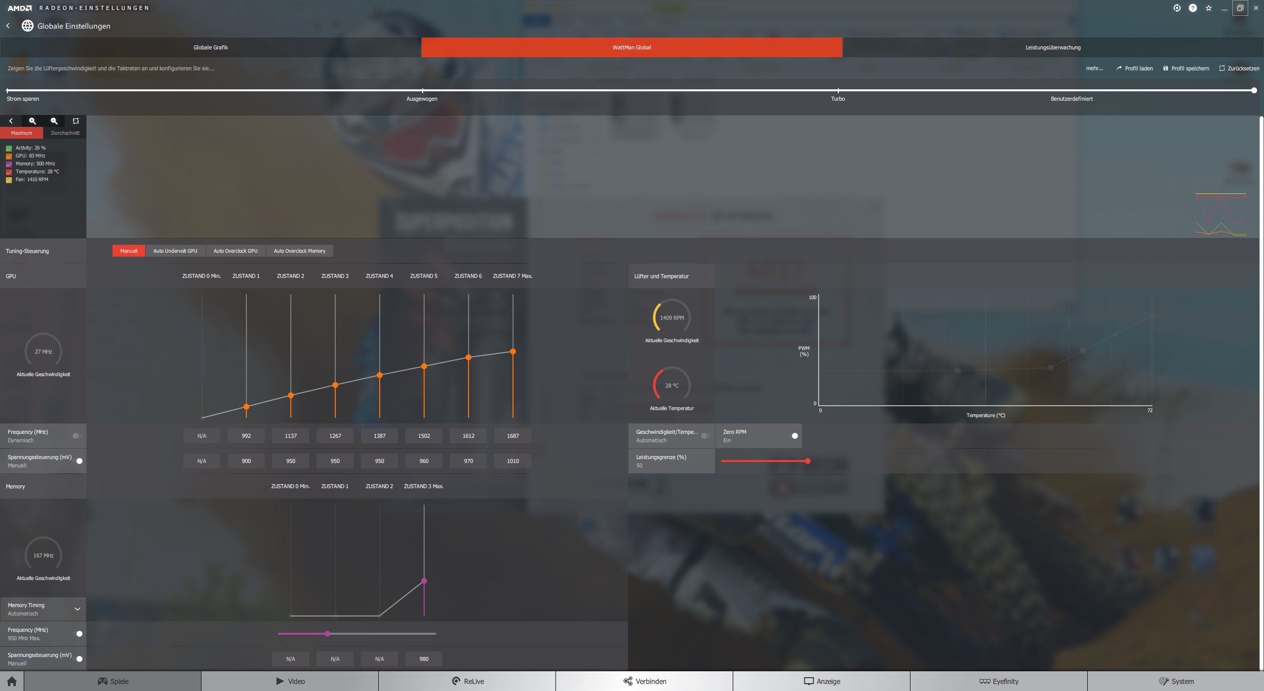

Kannst ja einfach mal versuchen meine Einstellungen zu übernehmen. Die habe ich aus einem Forum wo so ein Freak unterwegs ist (nicht negativ gemeint - eher anerkennend) .. der schläft mit einer Vega hab ich das Gefühl :p
Es würde auch noch mehr gehen.. aber für den 24/ Betrieb und da ich eh nur auf 1080p momentan bin mehr als ausreichend denke ich.

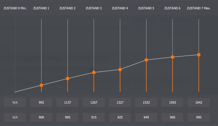

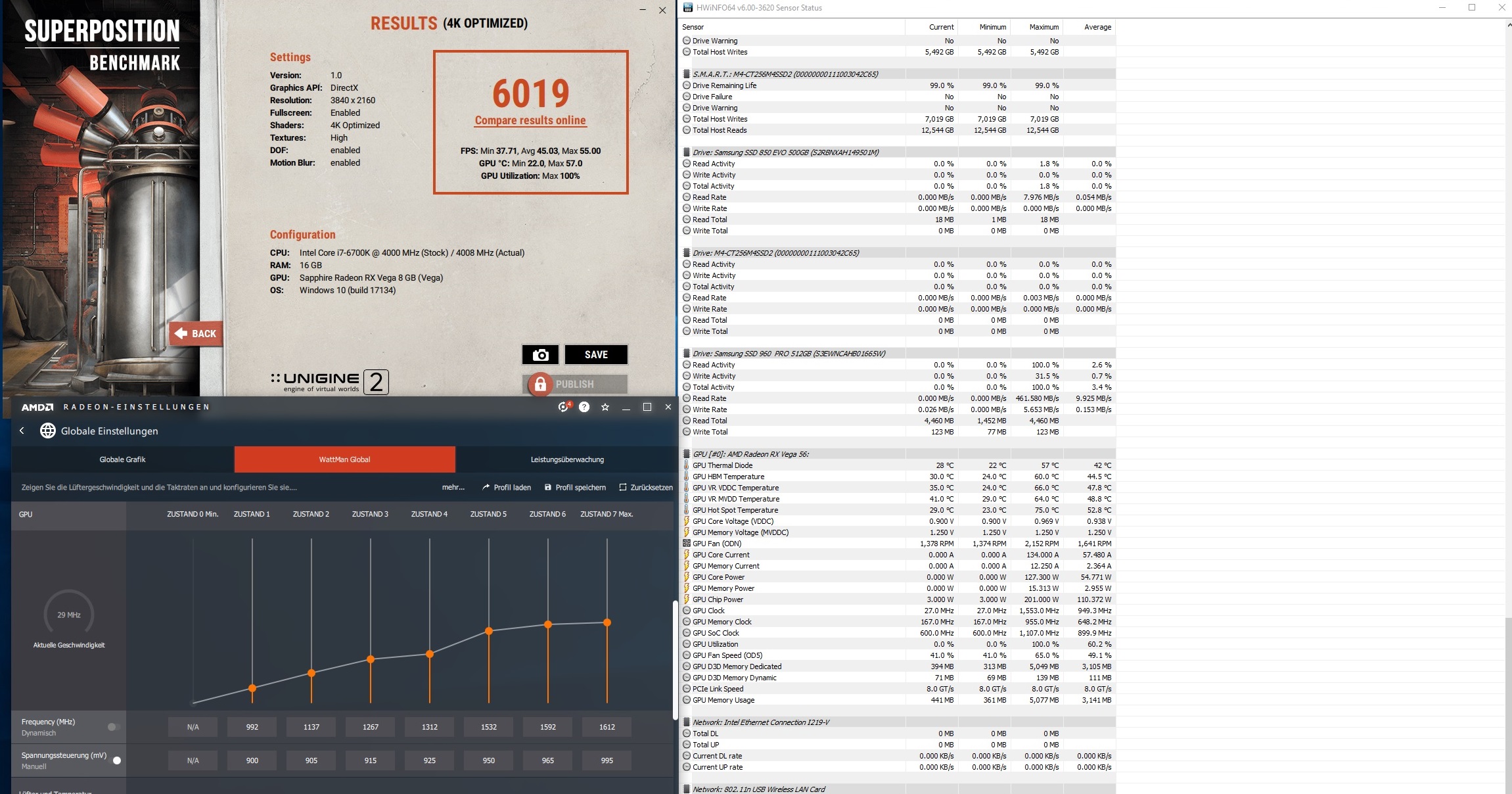

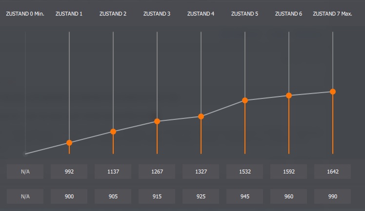

Habe jetzt auch mal die Einstellung von Kirby übernommen.
Komme auf 4501 Punkte bei Superposition in 1080p Extreme bei einem Verbrauch von 190-200W
Leider ist mein Takt wie festgetackert bei 1580MHz.
Wie man in Kirbys Screenshot sieht, schafft er es nicht auf State 7, sondern bleibt bei State 6 hängen.
Der Sprung auf State 7 mit nochmal 40MHz mehr ist natürlich nicht zu verachten.
Was schlagt ihr vor zu optimieren?
Mehr Saft um die 1622 zu erreichen, oder etwas genügsamer mit zB. nur 1600 MHz sein?

Ich muss mich aber korrigieren, der Takt ist immer bei 1568-1572 Mhz.
Also irgendwie zwischen den States 5 und 6.
Alles bisher nur mit Superposition gebenched.
Apex läuft aber stabil.
Ich komm in 1080p extreme auf 4486 gerade.
Beim Takt komme ich glaube ich nicht über 1535 wie ich das gesehen habe im Bench.
Die Karte ist in State 7. Vega hat sehr viele Sensoren eingebaut, die den Takt dynamisch an die Last und die angelegte Spannung anpassen. Das was man im Treiber einstellt, sind reine "Wunschpunkte".
Reaktionen: Kirby01978

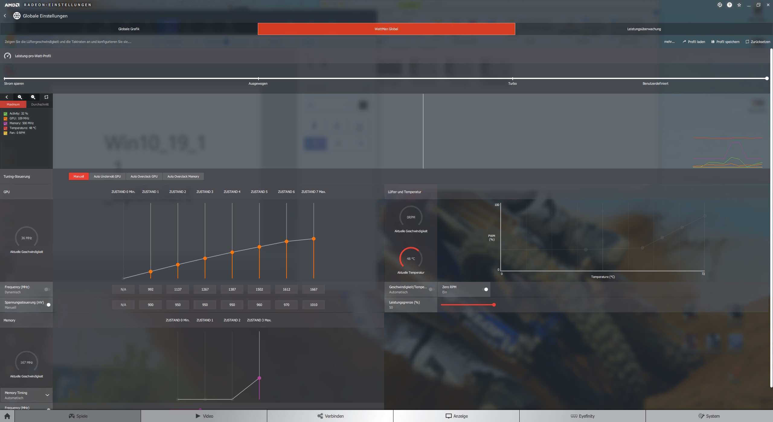

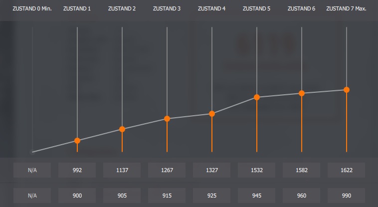

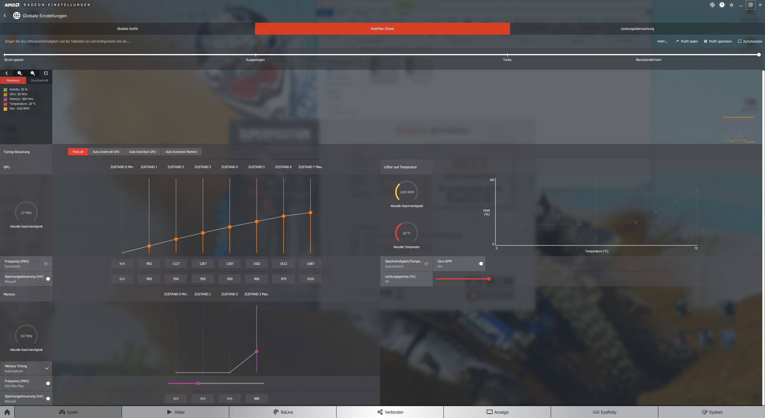

Nochmal ein wenig probiert. Komme mit den folgenden Werten nun auf 4521 (4534 ohne Chill) im Superposition.
Takt liegt bei 1547-1552 Mhz
PL immer noch +20 / HBM 940Mhz bei 925mV.

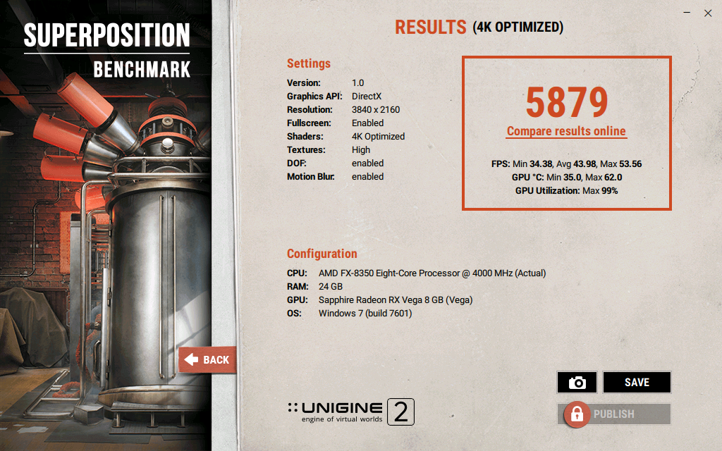

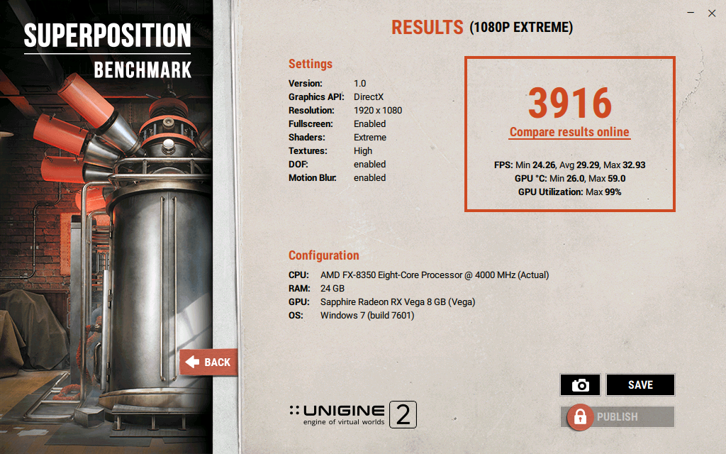

liegts an meinem Win 7 oder meinem FX 8350 oder am Treiber 18.12.3
ich kommen nicht über 4000 :heul:
wieso bekomme ich bei 4K optimiert mit höherer Auflösung mehr Punkte
das passt doch nicht zusammen :freak:
An deiner CPU liegt es definitiv nicht bei dem Benchmark würde ich sagen.. Die CPU wird ja 0 ausgelastet.. Ich hoffe ich irre mich da nicht :p Was Win7 oder Treiber angeht - kann ich leider nichts zu sagen... ich würde aber raten auf Win10 umzusteigen.. so oder so und wegen DX12 :)
mit DX 12 ist BF 5 aber unspielbar !!
aber Win 10 kann ich probieren habe ich schon auf einer seperaten SSD muss ich nur umstöpseln

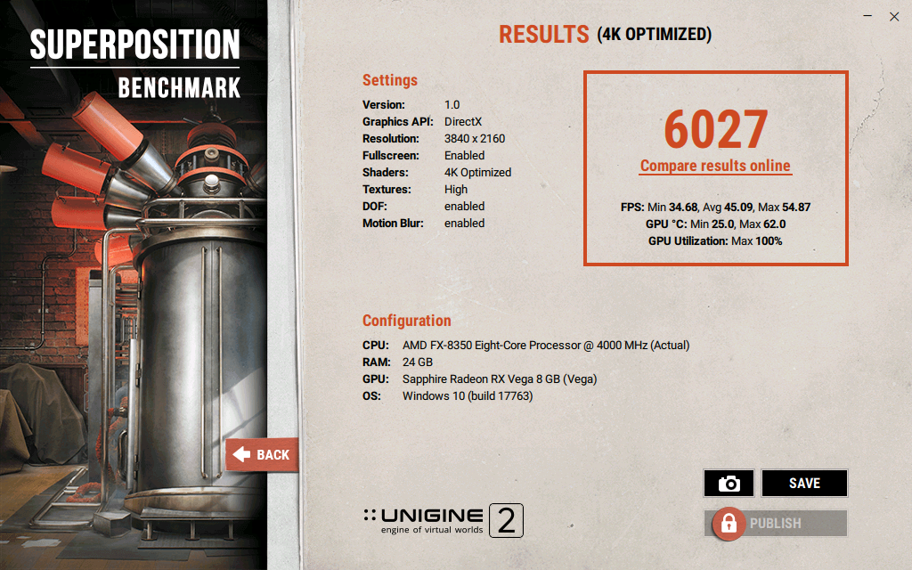

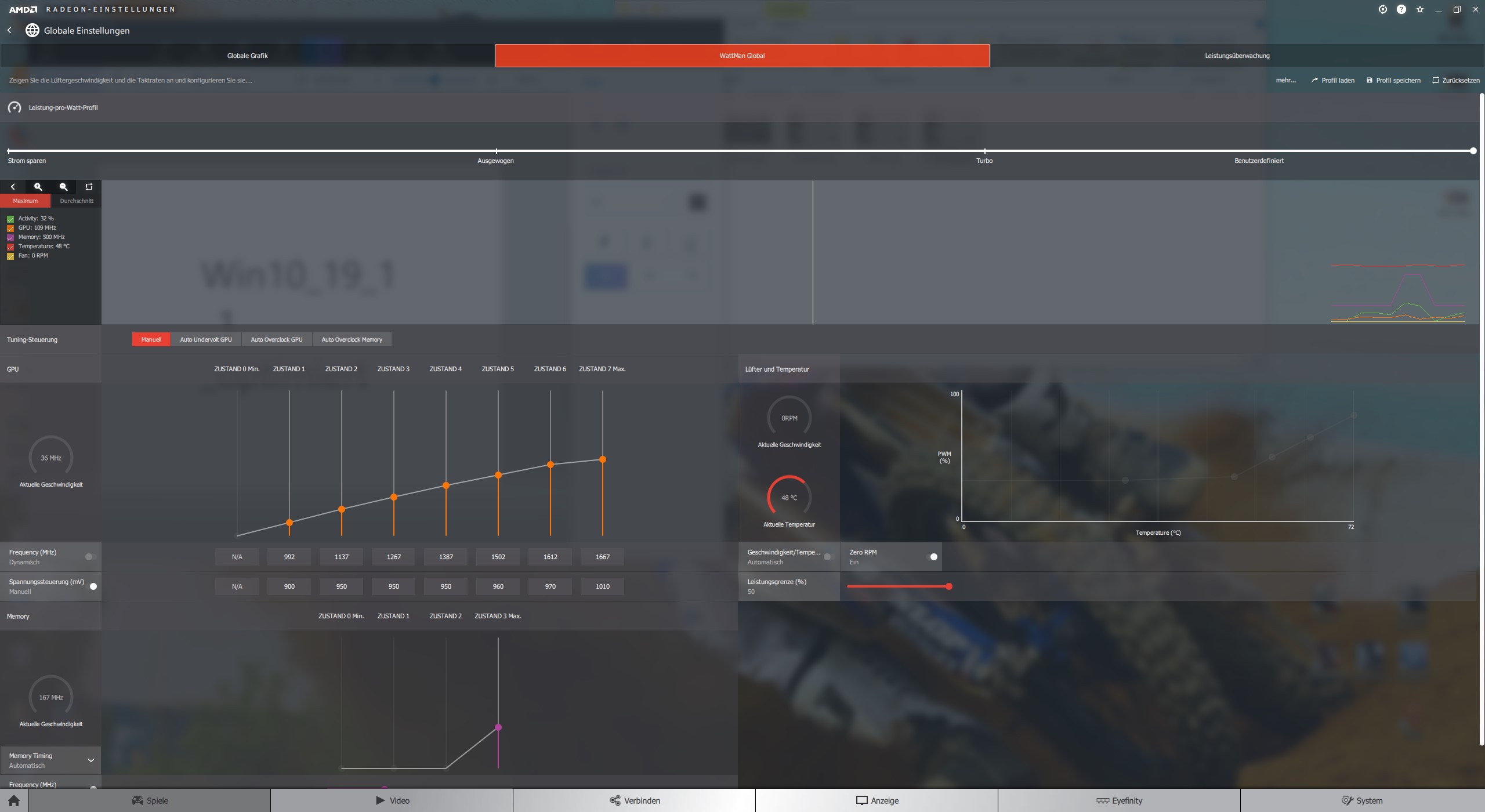

probiere jetzt aber erst mal den 19.1.1
also am Treiber liegt's nicht-----mit dem 19.1.1 fast identische Punktezahl

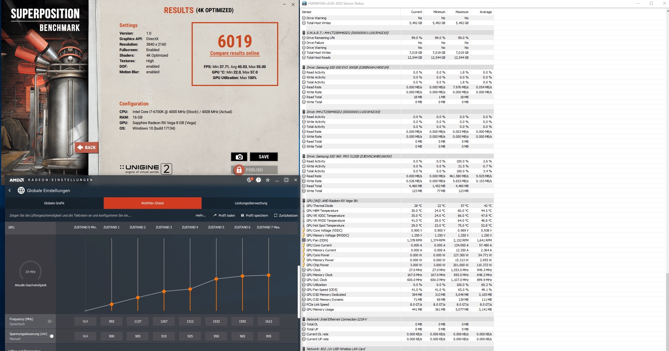

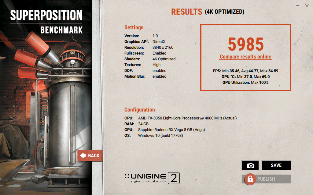

jetzt teste ich beide Treiber unter Win 10
so nun mit Win 10
