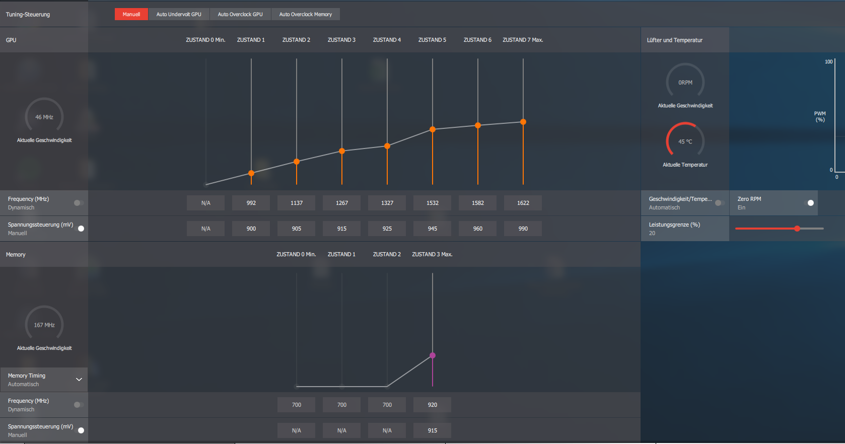

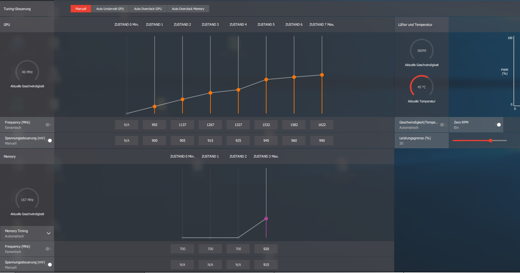

Könnt ihr hier mal drüber schauen ob das so passt?
P3 muss gleich HMB3 sein, oder?

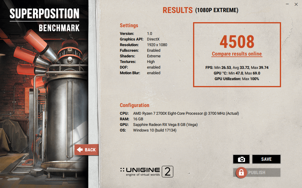

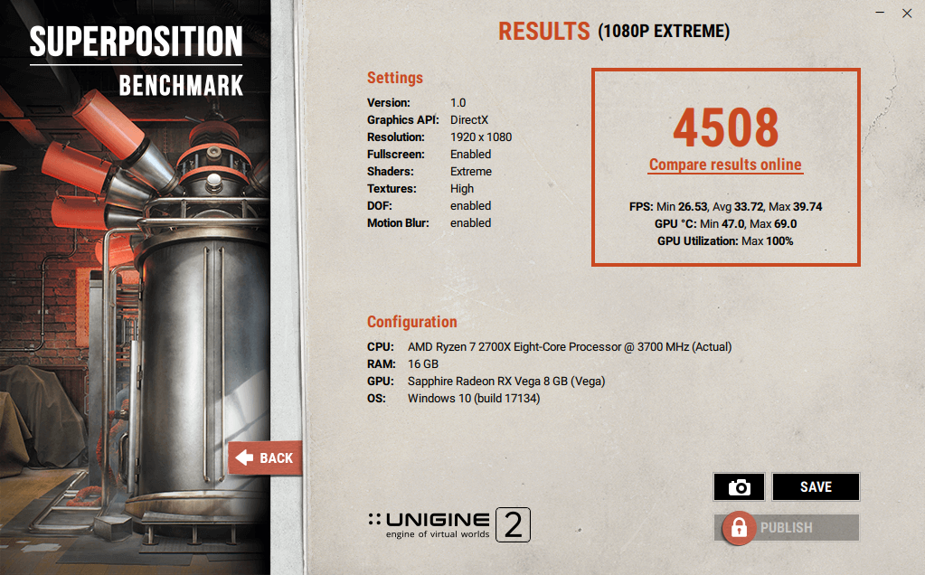

Ergibt 4505 Punkte in Superposition 1080p Extreme:
Die Taktraten dabei waren immer so um 1570MHz.
Wo müsste ich ansetzen, wenn ich "mehr" wollen würde?
Mehr Leistung weniger Verbrauch.
hast eine Samsung oder Hynix HBM?
HBM takt höher ziehen.
Richtig, wenn du deinen HBM noch etwas mehr geben kannst würde er es dir danken. Aber nicht wundern, dann geht dein Core boost etwas runter.
HBM P3 muß nicht Core P3 sein, kann aber!
Core P4 oder P5 geht auch ohne Probleme.
Habe leider Hynix erwischt.
Hatte ihn auch schon höher, jedoch bekomme ich ab 950/940 Artefakte.
Wie hoch kann/sollte ich denn mit der Spannung vom RAM gehen?
Die Spannung vom RAM stellst du da nicht ein, auch wenn es so aussieht...
Sehe es so, du stellst den Wert ein in welchen state der HBM P3 greifen soll.

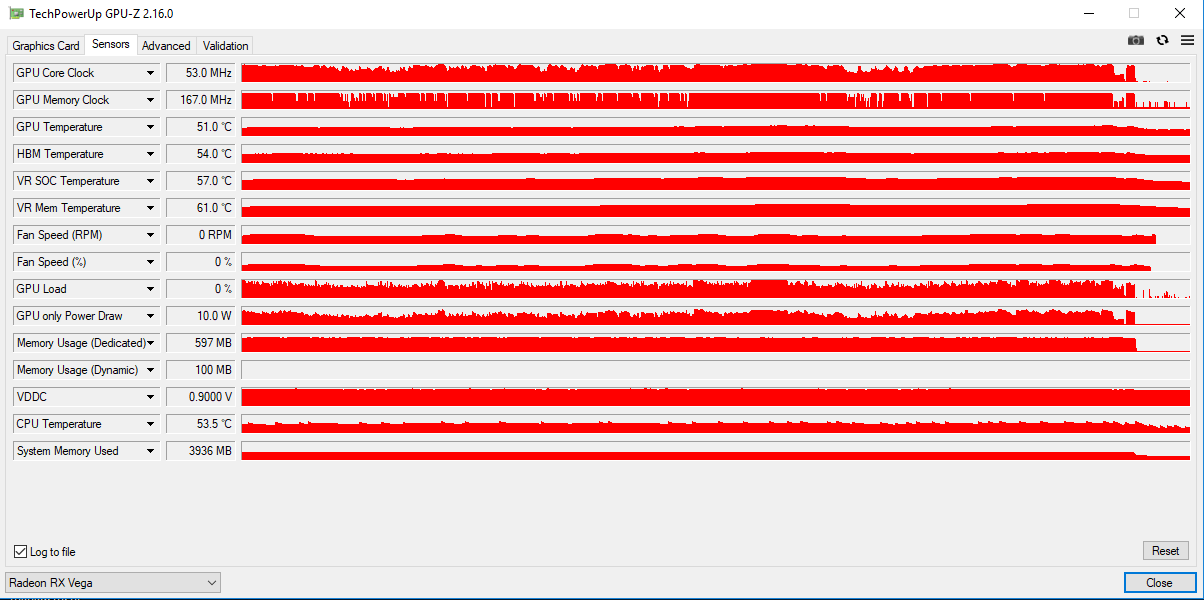

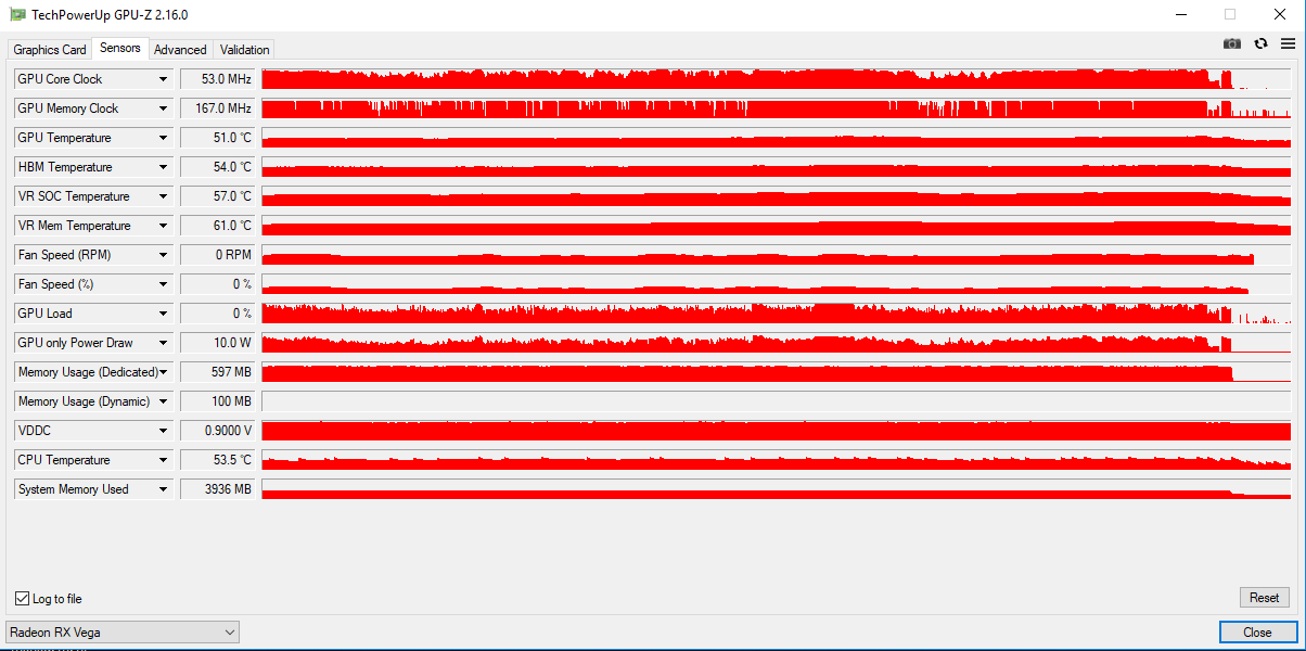

Kann mir hier noch jemand helfen?
War bei einer Runde Apex.
GPU-Load ist nie ganz auf 99%
Im Maximum zieht sie nur 180W, aber eigentlich immer nur ca. 150W
Core Clock geht teilweise runter auf 900 Mhz.
HBM relativ konstant auf 935MHz, jedoch teilweise mit Drops auf 167 Mhz
GPU-Temp 67°C, HBM-Temp 68°C, VR SOC Temp 79°C, VR Mem Tem 78°C
Da mein 2700X nicht limitiert auf 1440p würde ich sagen, die Karte läuft nicht ganz auf 100% :/
Das Spiel selbst läuft übrigens stabil ohne Lags.
Wieso findest du das dann komisch @Infect007? Es gibt auch mal Menüs oder Szenen die nicht die volle Leistung erfordern, dann wird halt runter gedreht. Muss z. B. nur erstmal was geladen werden und die CPU arbeitet, dann taktet die Karte runter, wird sie gebraucht wieder hoch. Alles andere wäre verdammt schlechte Programmierung. Sie macht also genau das was sie soll. Wenn du deshalb Einbrüche hättest wäre es was anderes aber hier gibts einfach gar kein Problem.
