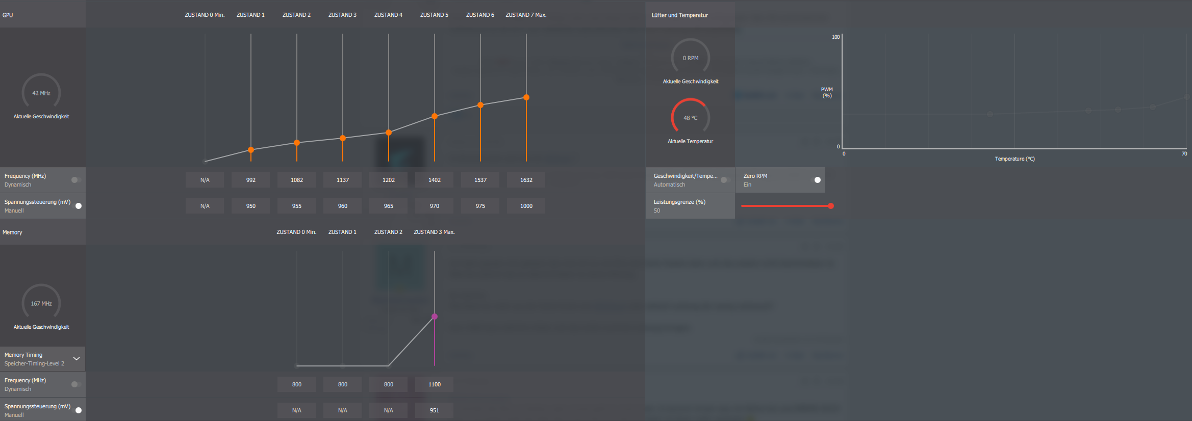

Hier mal meine Settings, wahlweise kann man beim HBM auch runter gehen auf 1000, brauch ich bei Dead by Daylight z. B. wegen roten Blinklichtern :D
Ansonsten ca. 200 Watt laut Treiber (also real etwas mehr), ca. 1550MHz real anliegender Takt. Mit automatischer Lüfterkurve ca. 60-65°C bei 1600RPM, wahrnehmbar aber beim Gaming idR unauffällig.

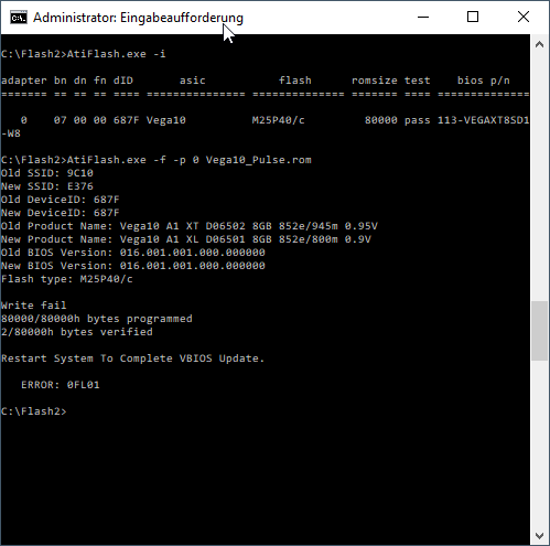

Ich habe glaube mal gelesen das man eh nur ein Bios der Karte flashen kann und das andere nicht beschreibbar ist. Welches jedoch das zu überschrieben ist, keine Ahnung.
@ charmin
Möchtest du mehr aus der Karte holen wie @Default oder default Leistung bei wenig verbrauch?
Sein HBM kann definitiv höher und das sollte nochmal Leistung bringen.
@Machhiersauber

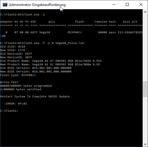

Ich konnte das Bios ja flashen, aber zurück geht es nicht mehr. Es kommt immer was mit Write Fail und ERROR: 0FL01
Naja, zumindest läuft das 64er Bios noch. Nur von hier aus kann ich keins mehr wechseln :(
das macht aber kein sinn weil ich hab das stromspar geflasht und @suRe hat das normale geflasht.
also ich habs zurückgeflasht. Allerdings via CMD!
"ATIFLASH -i (um die Grafikkarten zu identifizieren, also welche 0 und welche 1 ist)
ATIFLASH -f - p 0 oder 1 new.rom
geht es dann immer noch nicht, wieder den unlockrom Befehl ausführen, mit der Nummer der Karte dessen Bios unlocked werden soll.
ATIFLASH -unlockrom 0 oder 1
dann sollte es spätestens gehen. "
bzw natürlich über AMDVBFLASH in der neuen version^^
@Fuchiii
Kannst du mir zufällig mal dein normales Vega Pulse Bios schicken? Ich muss da mal was probieren.
Hier noch ein Screenshot vom cmd-prompt.

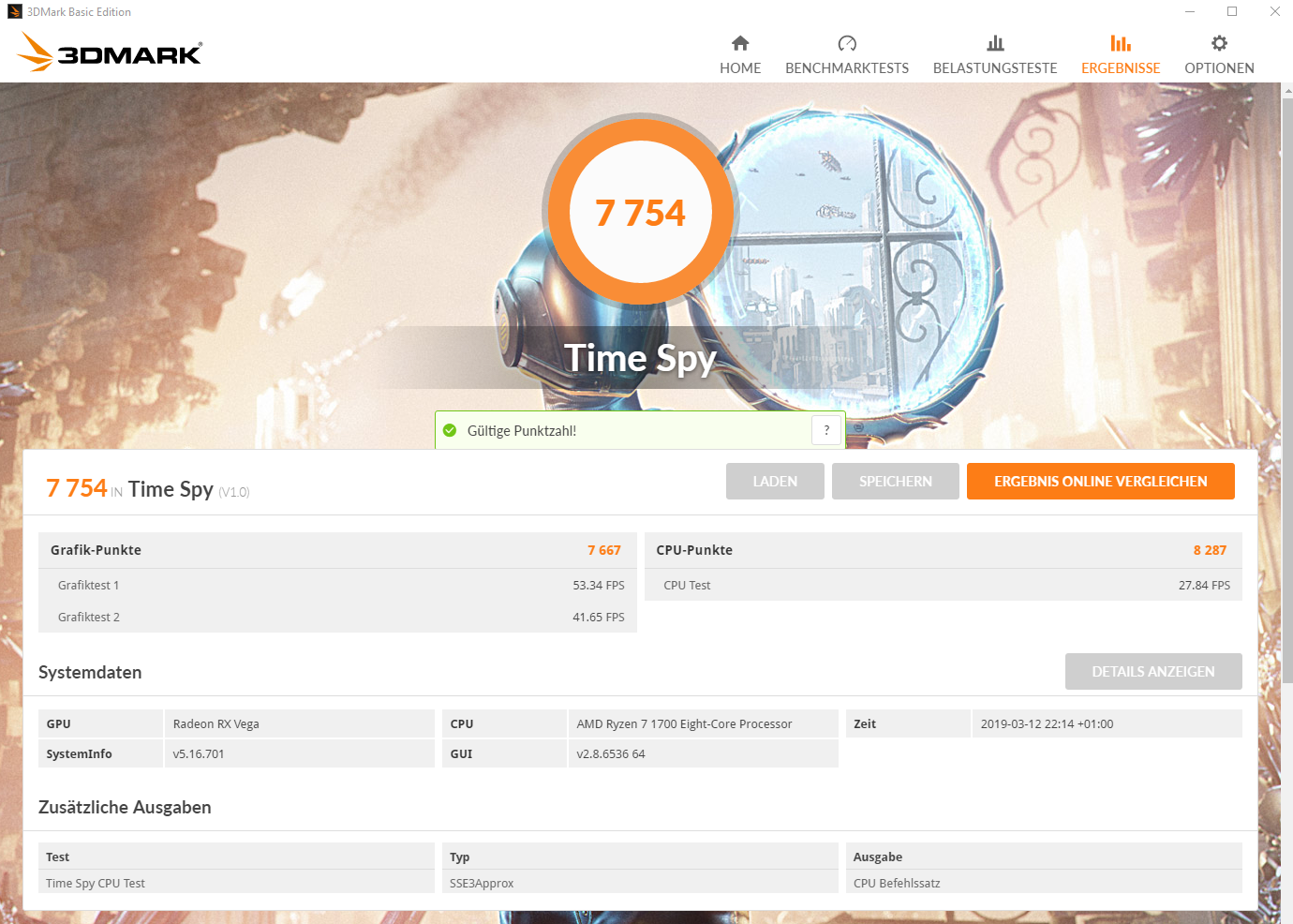

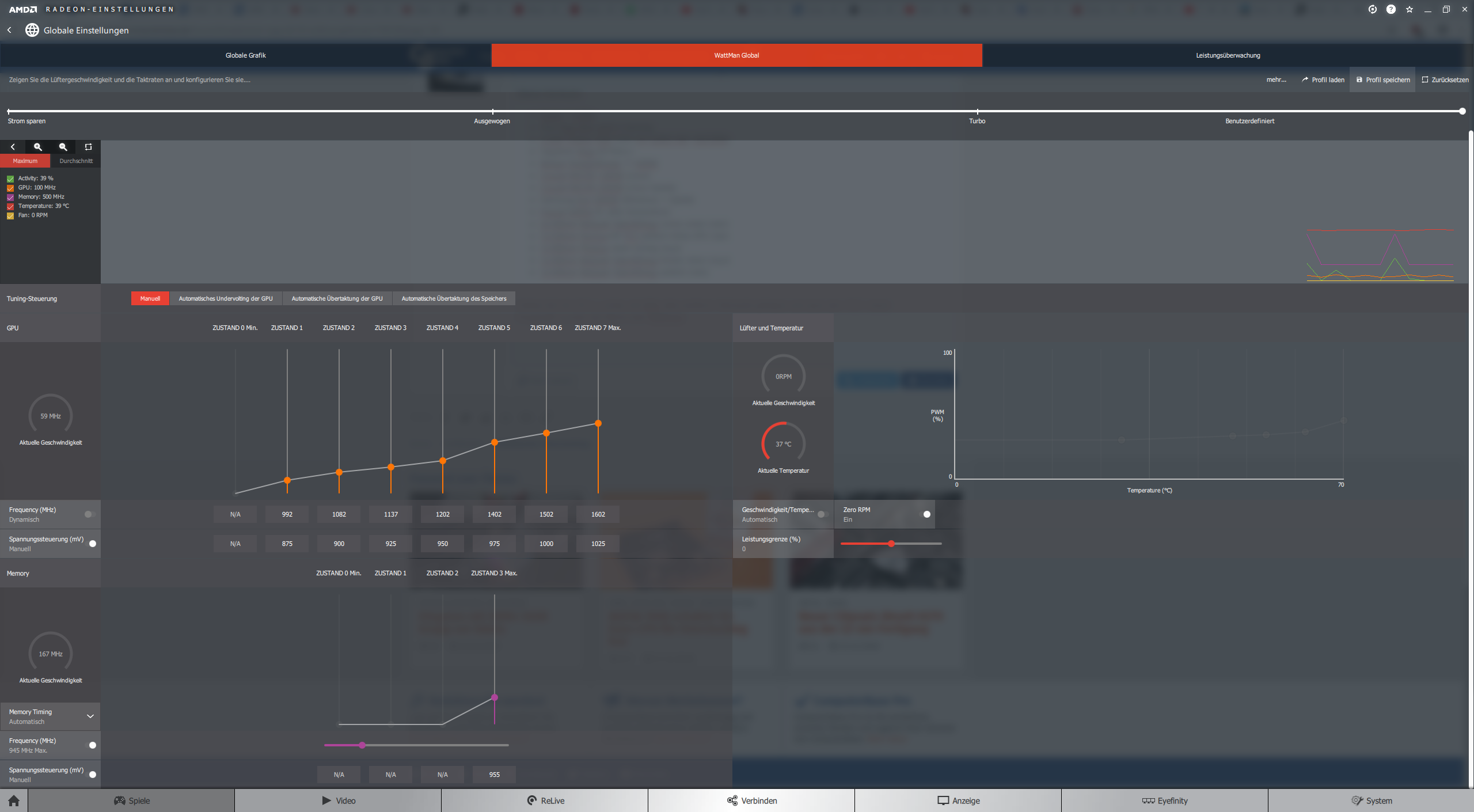

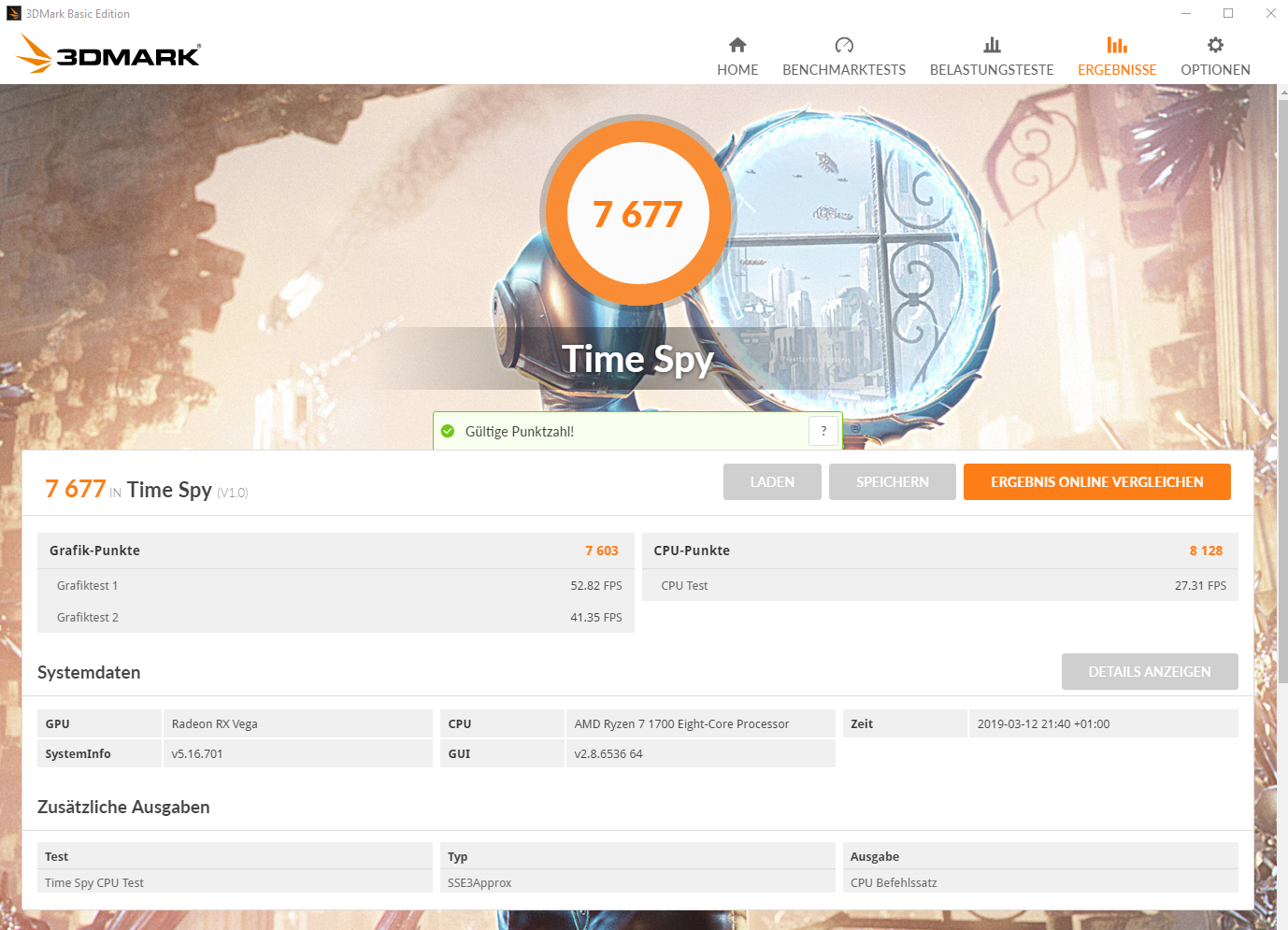

@Nero1

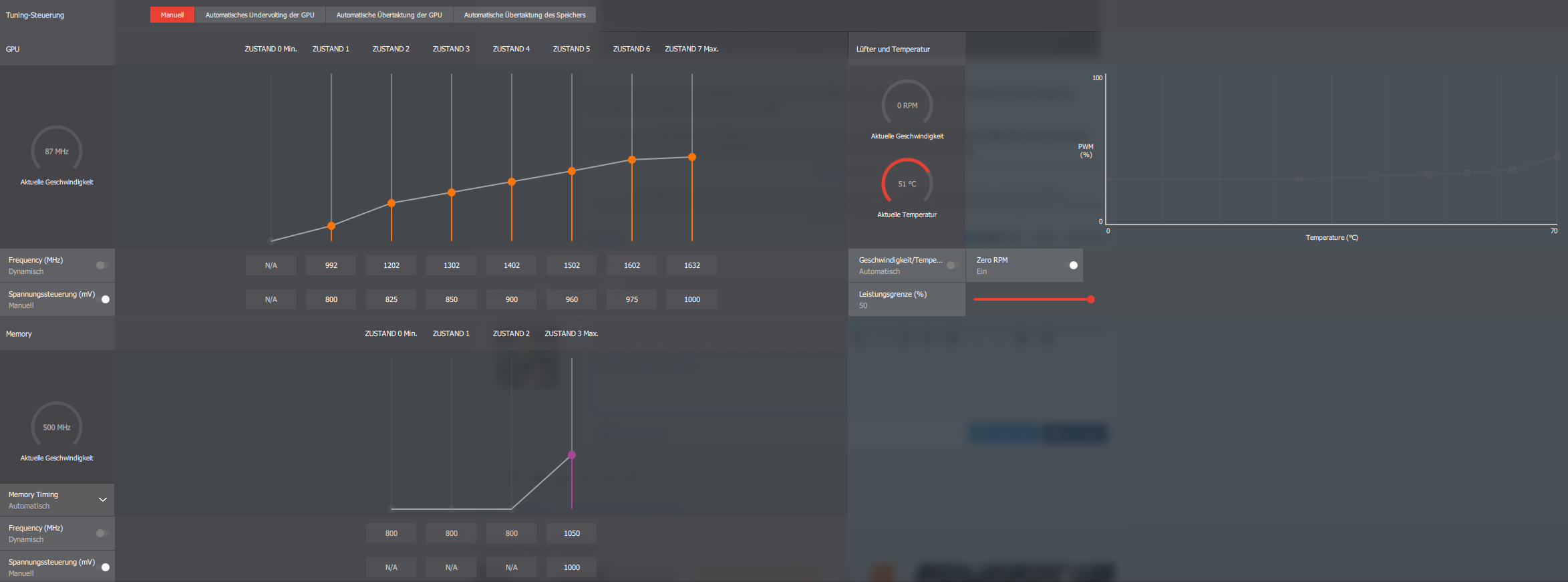

Habe mal die Werte angepasst (mit automatischer Lüfterkurve ist das ganze sehr viel erträglicher). Nur meine Temps hauen nicht so hin.
@Machhiersauber
Verbrauch ist nicht soo relevant, Lautstärke und Praxistauglichkeit ist mir wichtiger.

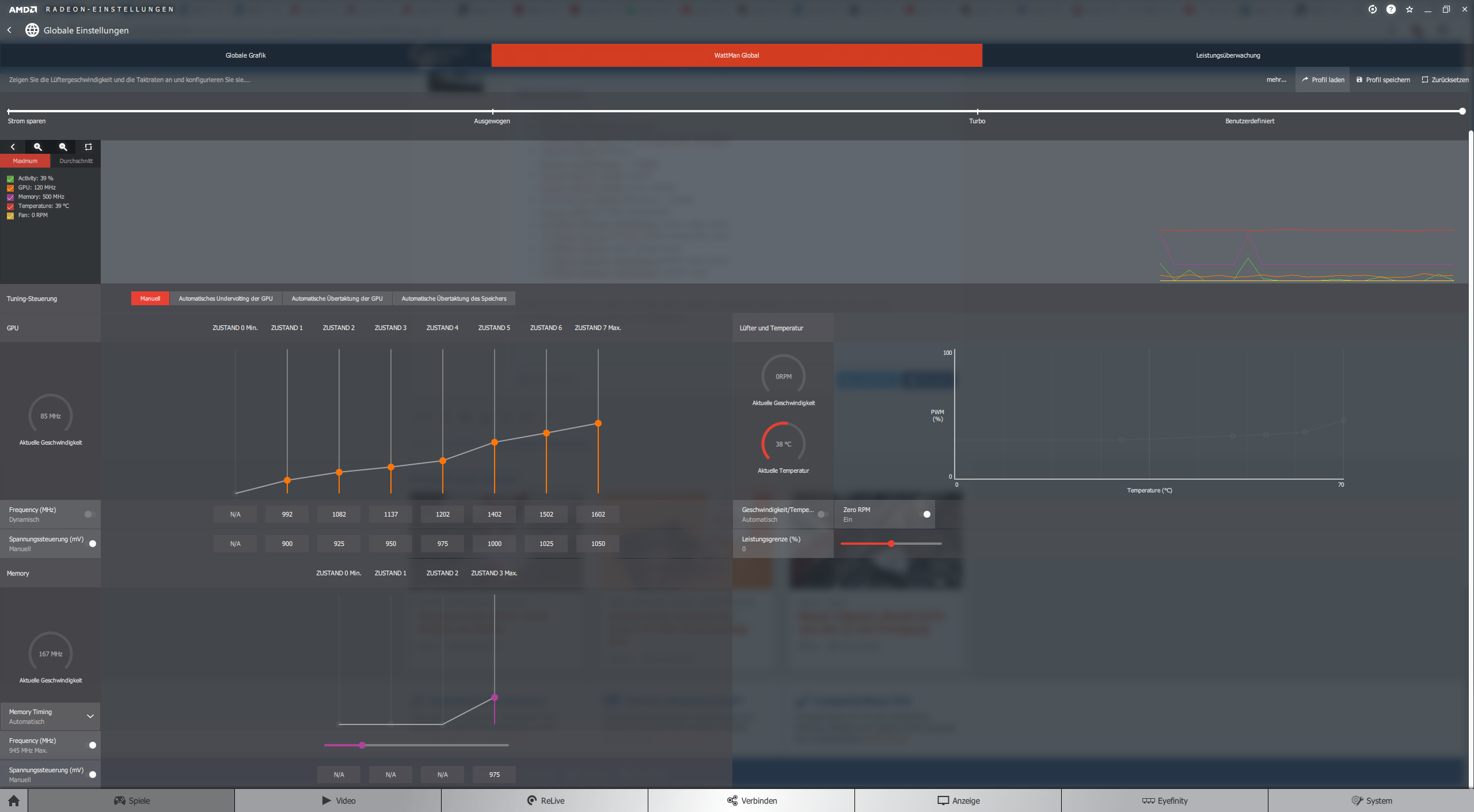

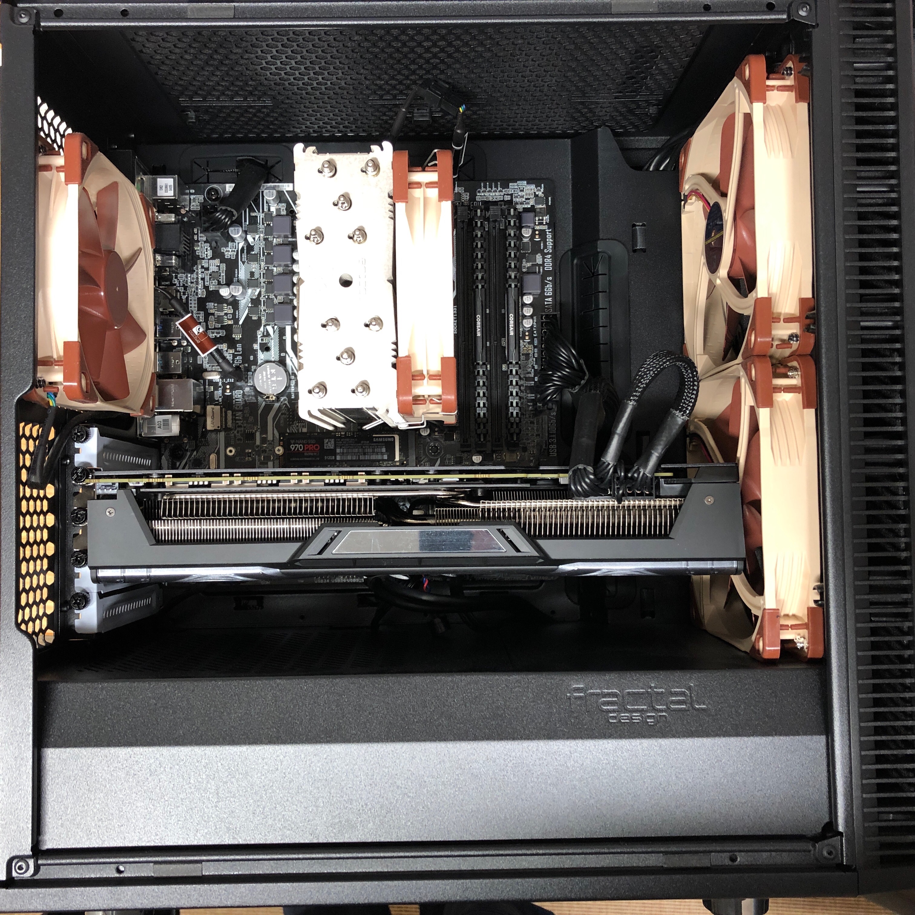

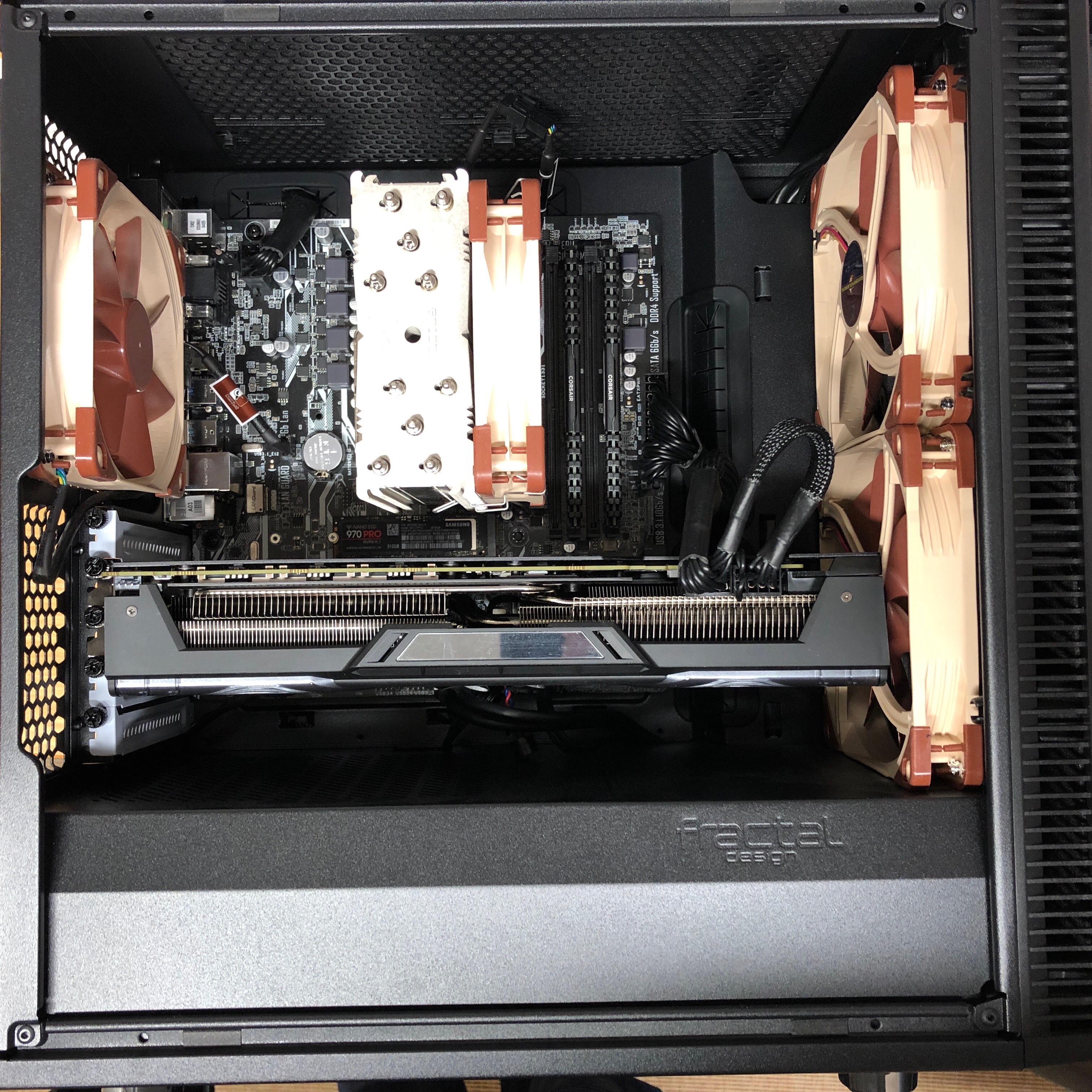

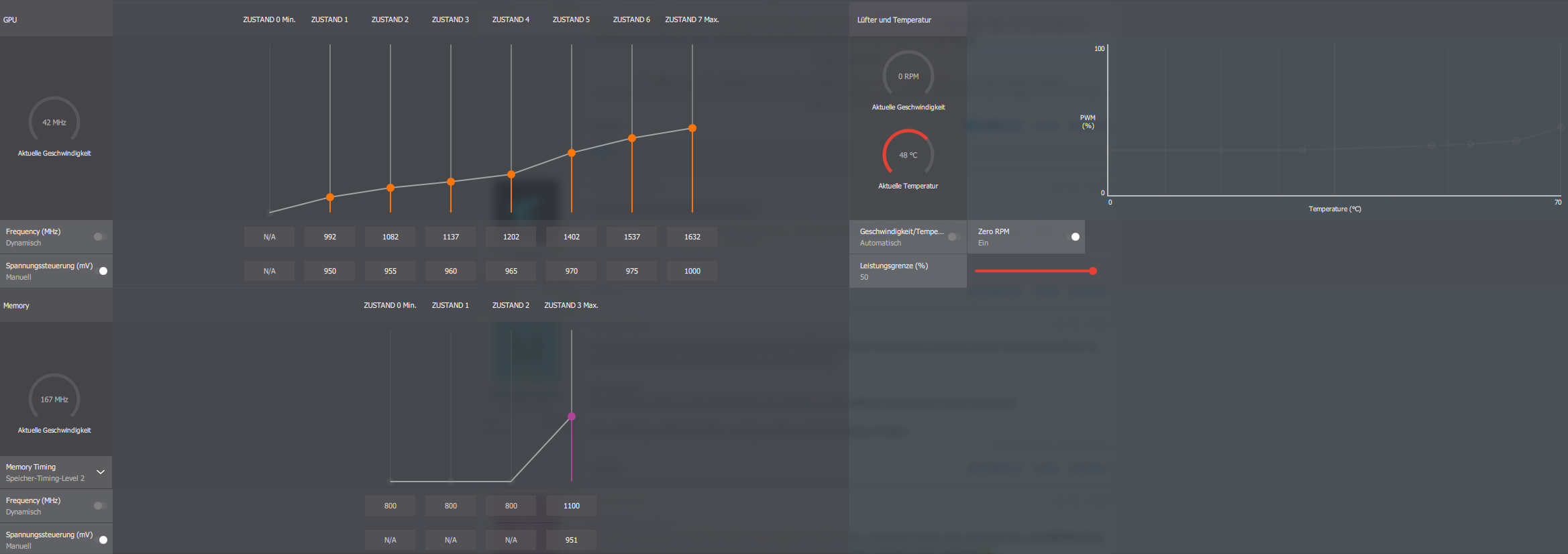

Habe auch mal eine Messreihe mit meiner 64 Nitro+ gemacht.
Meine Hardware:
  • Ryzen 7 2700x
  • Asus Rog Strix x470-f Gaming
  • G.Skill Tridenz RGB 3200 (F4-3200C14D-16GTZRX)
  • Sapphire Vega 64 Nitro+
  • BeQuit StraightPower 11 650W
  • Crucial MX100 128GB (Linux)
  • Crucial MX100 256GB (Linux-Spiele)
  • Samsung Evo 500GB (Windows + Spiele)
  • Fractal Define XL (alte Generation)
  • 2x140mm BeQuiet SilentWings vorne unten (rein)
  • 1x120mm Noctua NF-P12 seitlich Höhe GPU (rein
  • 1x180mm Phobya oben schräg (raus)
  • 1x140mm BeQuiet SilentWings hinten oben (raus)
  • 1x140mm BeQuiet SilentWings seitlich (rein)
Treiber lief mit 19.3.1, vorher mit DDU alles entfernt, Netzwerk gekappt und dann den 19.3.1 drauf.
Eingestellt wurden die Werte über Wattman.
Getestet wurde jeweils als erstes Superposition mit 1080p Extreme, im Anschluss danach direkt 3DMark TimeSpy.
Aufgenommen wurden die Werte mit HWInfo.
Designator​
Stromsparen​
Ausgewogen​
Turbo​
1​
2​
Max GPU Thermal Diode [°C]​
62​
64​
71​
67​
66​
Max GPU Hot Spot Temperature [°C]​
75​
80​
88​
82​
81​
Max GPU HBM Temperature [°C]​
66​
67​
73​
70​
69​
Max GPU Clock [MHz]​
1410​
1529​
1561​
1557​
1549​
Max GPU Memory Clock [MHz]​
945​
945​
945​
945​
945​
Max GPU SoC Clock [MHz]​
1000​
1056​
1091​
1107​
1107​
Max GPU Core Voltage (VDDC) [V]​
1,094​
1,094​
1,094​
1,013​
0,988​
Max GPU Chip Power [W]​
182​
241​
276​
241​
236​
Superposition Punkte​
4312​
4633​
4737​
4706​
4733​
TimeSpy Punkte​
6961​
7379​
7498​
7448​
7417​
Bin natürlich noch nicht fertig und den HBM habe ich jetzt vorerst noch gar nicht angepackt (will erst den Clock stabil bekommen, danach kommt dann der HBM).
Gespielt habe ich bisher noch nichts, die einzelnen Werte wurden aus jeweils 3 Läufen gemittelt (allerdings stammen die Temperatur/Clock/Power-Werte nur von Superposition und bei TimeSpy wurde nur das Benchmark-Ergebnis verwendet).

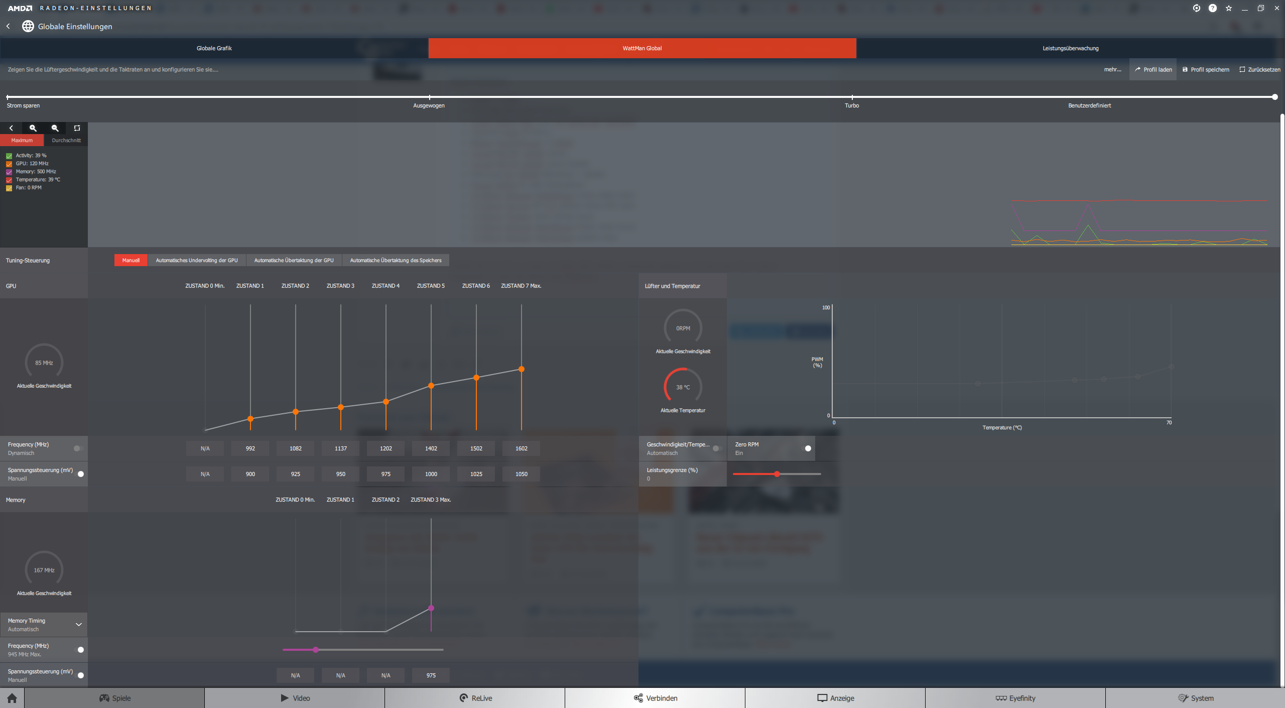

Im Anhang findet ihr die Wattman-Screens.
Bisher tendiere ich zu Einstellung 1, was meint ihr? Denke das könnte mir erhöhtem HBM dann stabiler laufen als die 2.

suRe schrieb:
@Fuchiii
Du bist im rechten Bios richtig?Also das was von der Slotblende wegzeigt....nimm die Bios-Schalter Position die zum Slotblech hinzeigt...da kannst du wie wild hin und her flashen wie du willst:daumen:
@charmin du hast auch die Spannungen nicht angepasst wenn ich das richtig sehe. Deine 1000mV beim HBM haben nichts mit dem zu tun und dadurch kommt dein Core ab State 3 nicht mehr unter 1000mV. Oder falls da noch ein Offset greift nicht unter 1050, das kann ich mir immer nicht merken xD übernimm mal meine Spannungen. Wenn die nicht stabil sind geh etwas hoch oder mit dem Core noch etwas runter. State 2 HBM riegelt bei 950mV ab, du musst ohne Registry Mod also mindestens 951mV im State 3 haben damit in den gewechselt wird. Diese Spannung sagt aus, dass der Core nicht unter diesen Wert fallen darf, sobald dieser anliegt. HBM State 3 ist glaube auch mit Core State 3 gekoppelt, heißt ab CS3 liegen Minimum 951mV an. Darauf sind auch meine Spannungen ungefähr ausgerichtet. Sicher nicht bis ins letzte Quäntchen optimiert aber für mich ausreichend. Gehst du damit runter sollten auch die Temperaturen stimmen, je nach Last kann es aber dennoch sein, dass du auf 70 Grad kommst, was ich aber immer noch sehr human finde.
@DrCox1911 würde auch Einstellung 1 nehmen,allerdings den Takt freien lauf lassen...bei P6 und P7 kannst ja mal versuchen ~1600 und ~1700 einzustellen (+-20)..bei 1050mv müsste der Takt noch höher gehen.

Beim rechten Bios ist irgendein Schutz drin,einmal kriegt mans beschrieben und das wars dann.

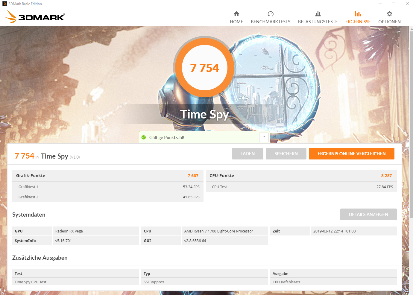

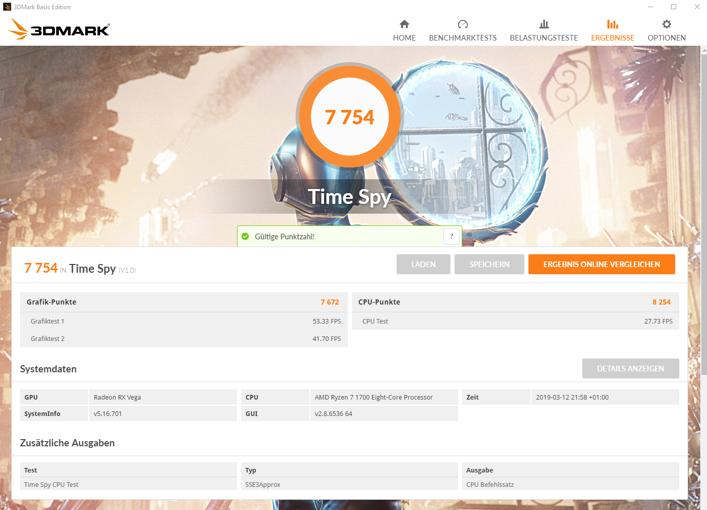

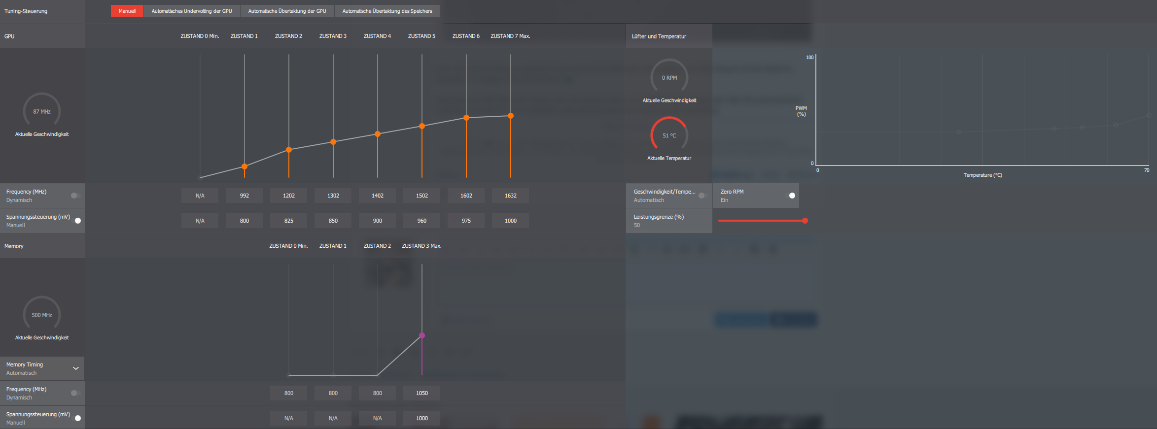

@Nero1

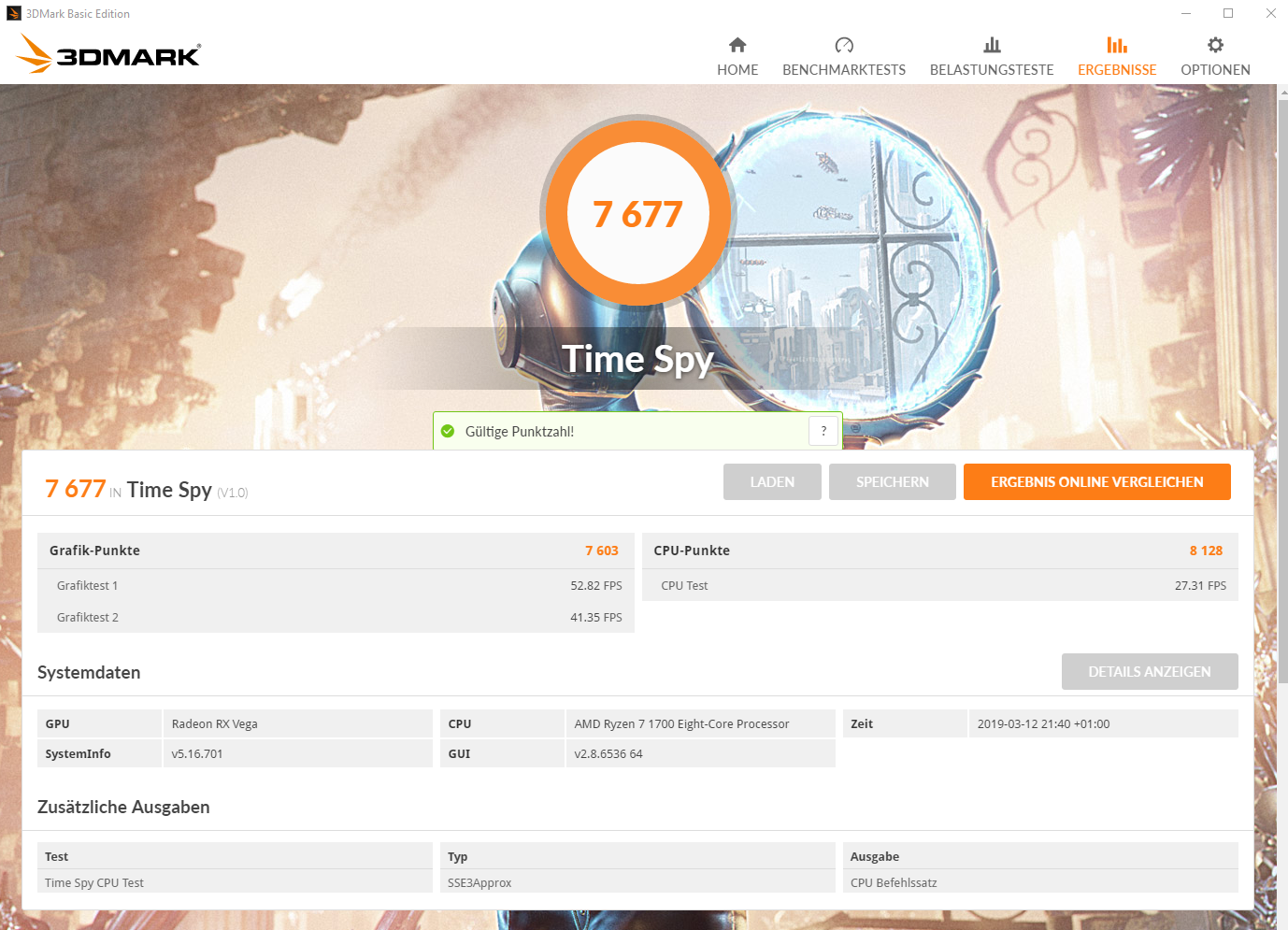

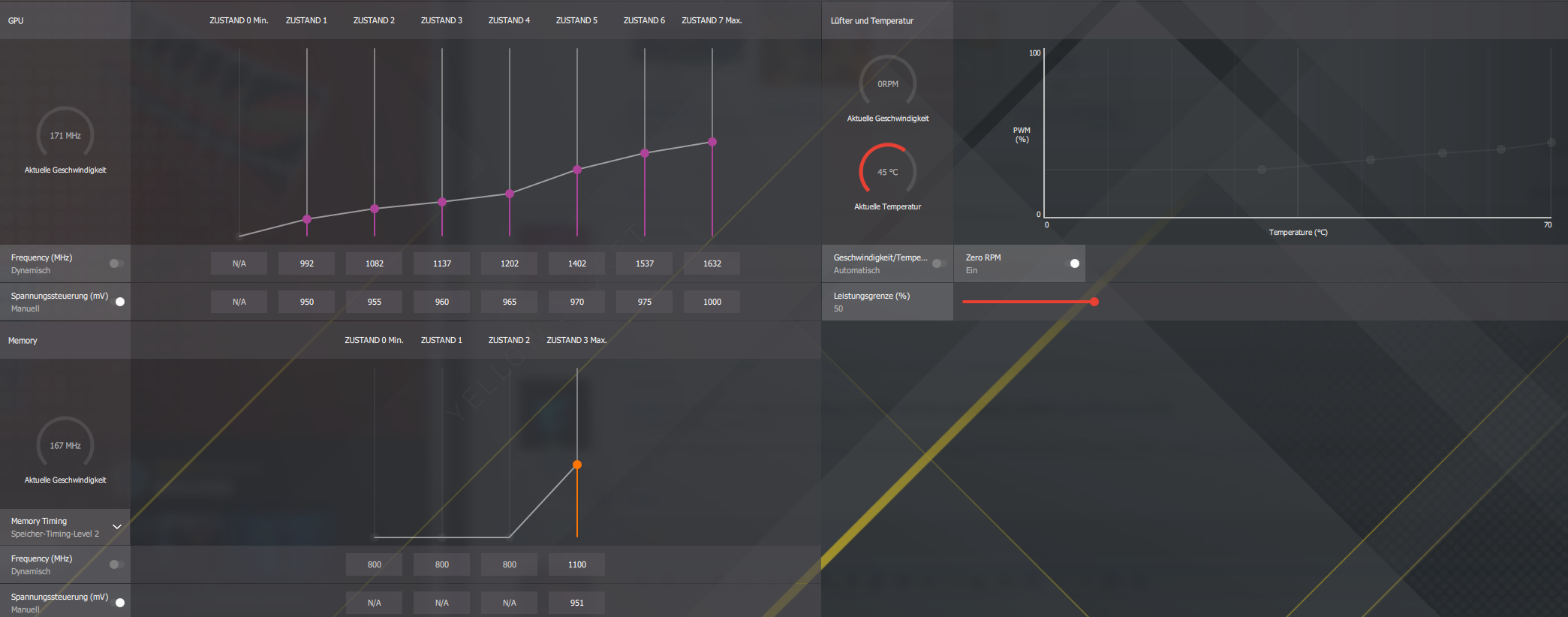

zwischen deinen und meinen Settings gibt es keinen Unterschied im Ergebnis (5 Punkte im TimeSpy). Die #5 waren meine Setting nur mit 1100Mhz HMB, #6 sind deine Settings. :)
@charmin was hat das jetzt damit zu tun? Ich rede von den anliegenden Spannungen. Die TimeSpy Punkte sind mir doch Wurscht :D Du bist mit den Temperaturen nicht zufrieden und ich hab nur darauf verwiesen, das evtl an den Spannungen noch gedreht werden kann, mehr nicht. Da ich noch einen 50mV Offset im Kopf hab dürfte deine Karte mit 1000mV Uncore Voltage („HBM Spannung“) real über dem Volt liegen und ein paar grad mehr auf die Temperaturen klatschen. Ein Abenken der UV sollte dahingehend Besserung bringen. Was dann am Ende bei Time Spy rauskommt ist ne andere Nummer.

@Nero1
Klar, die Punkte sind erstmal egal. Aber laut Auswertung sind Temperatur und Watt quasi identisch. Sorry, ich werde aus den Zusammenhängen noch nicht so ganz schlau. Aktuell liegen deine Settings an. Aber so wie ich es verstanden habe ich jetzt erstmal alles gut, soweit die Anwendungen stabil durchlaufen. Richtig oder richtig? :D
Wie performt die Vega eigentlich auf deinem LG? So einer steht bei mir auch noch auf der Wunschliste.
EDIT:
Denke ich da in die falsche Richtung, oder könnte ich jetzt noch versuchen die P7 Spannung abzusenken und die Temps weiter runter zu bekommen?
