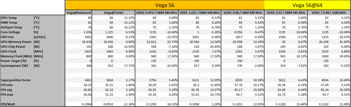

So, da ich aktuell ja keine Wahl habe und erstmal mit dem XFX 64er Bios vorlieb nehmen muss, habe ich mal angefangen, die "Effizienz" des Bios etwas näher zu untersuchen. Mein Ziel war und ist es nach Möglichkeit den Sweet Spot aus Performance/Watt zu treffen. Dabei hatte ich bereits ein bisschen mit der Vega experimentiert.
Ich war mit dem Setting VDDC 0.98 / HBM 940 ziemlich zufrieden, wenn auch das 0.95 / HBM 940 effektiver ist.
Core-Clock wurde nicht angefasst.
Anbei meine Ergebnisse (alle delta-Prozentwerte beziehen sich immer auf Vega@balanced). Werte sind mit HwInfo64 ausgelesen, Systempower mit einem Voltcraft. Möge es jemandem nützen ;-)
763276
Schön zu sehen, dass man bei dem 64er Bios ungefähr 100 MHz mehr HBM Takt braucht um ungefähr das gleiche Ergebnis zu erzielen, der Stromverbrauch jedoch etwas höher ist (wohl wegen der 1.35V auf dem HBM - statt 1.2V). Die Abweichung liegt aber innerhalb der Messungenauigkeit.
