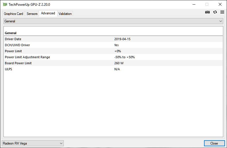

Meine Asus Strix AREZ Vega 56 Gaming OC hat zum Beispiel im Performance Bios bereits ab Werk ein PT von 260W (AMD Vega 56 Referenz ist 165W) das heißt ich habe hier schon ein um 95W höheres PT und im UV Betrieb noch genug Luft nach oben um selbst in Benchmarks nicht zu limitieren.
Das PT Limit euer Karte könnte ihr u.a. mit GPU-Z auslesen:
@D3Spieler Sprich, wenn bei mir in GPU-Z 220W steht wo bei dir 260W steht und ich +142% Powertaget einstellen kann lande ich bei 470,8 Watt die meine Vega 56 theoretisch ziehen darf? :evillol:

Ich glaube er meint +42% bzw. 142% in Summe, +142% wäre in der Tat ein bisschen heftig. :D
Ergo +42% auf PT bei 220W Board Power Limit wären das dann nach Adam Riese 312W bis die Karte anfängt zu drosseln.
Je nach OC und UV macht es bei dir schon Sinn den PT zu erhöhen. Nur bei meinen 260W ab Werk würde es nichts bringen, komme selbst in Benchmarks nicht in die Nähe davon, wie gesagt mit meinen 950mV. Mit 1,2V sieht die Sache schon anders aus. :D
