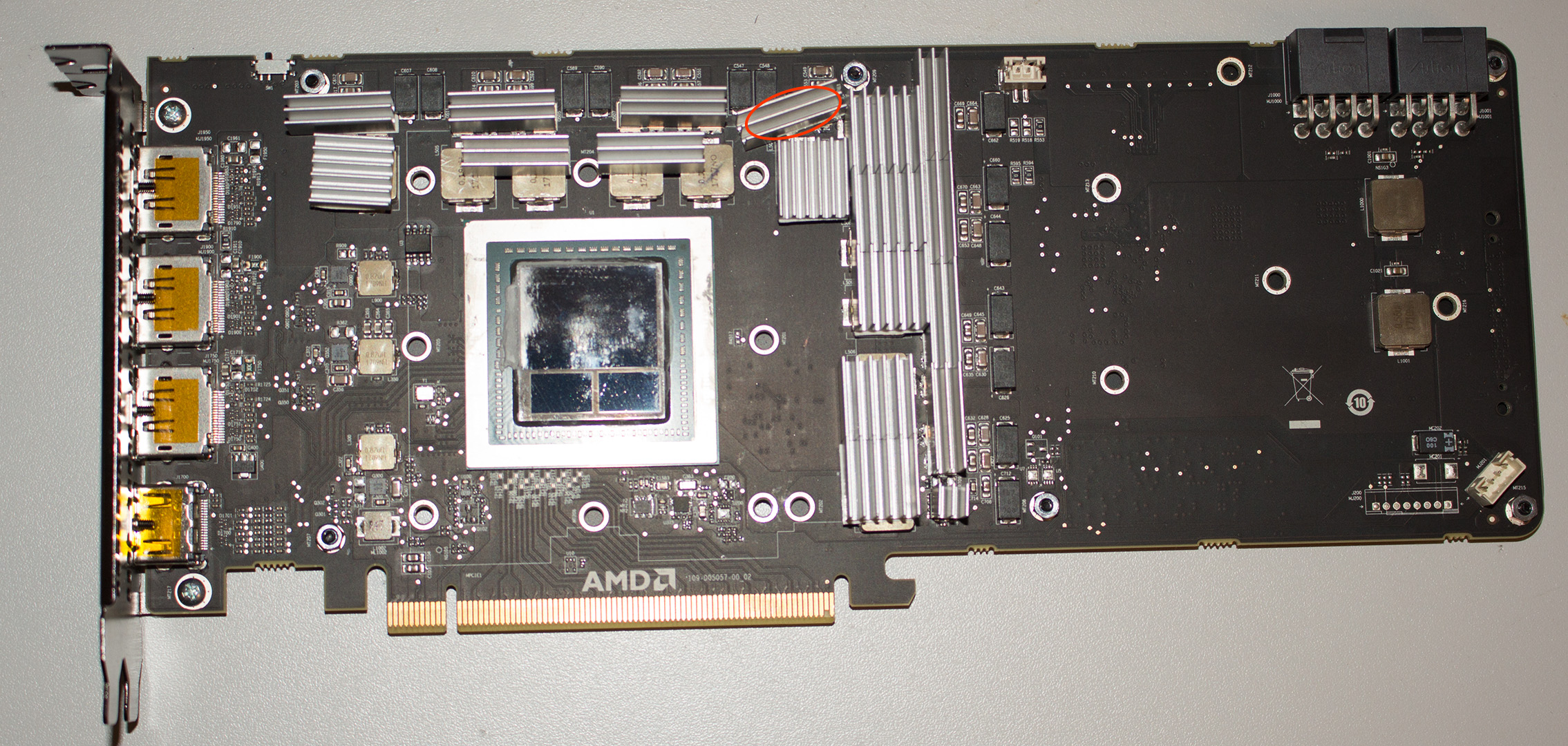

Wun Wun schrieb:

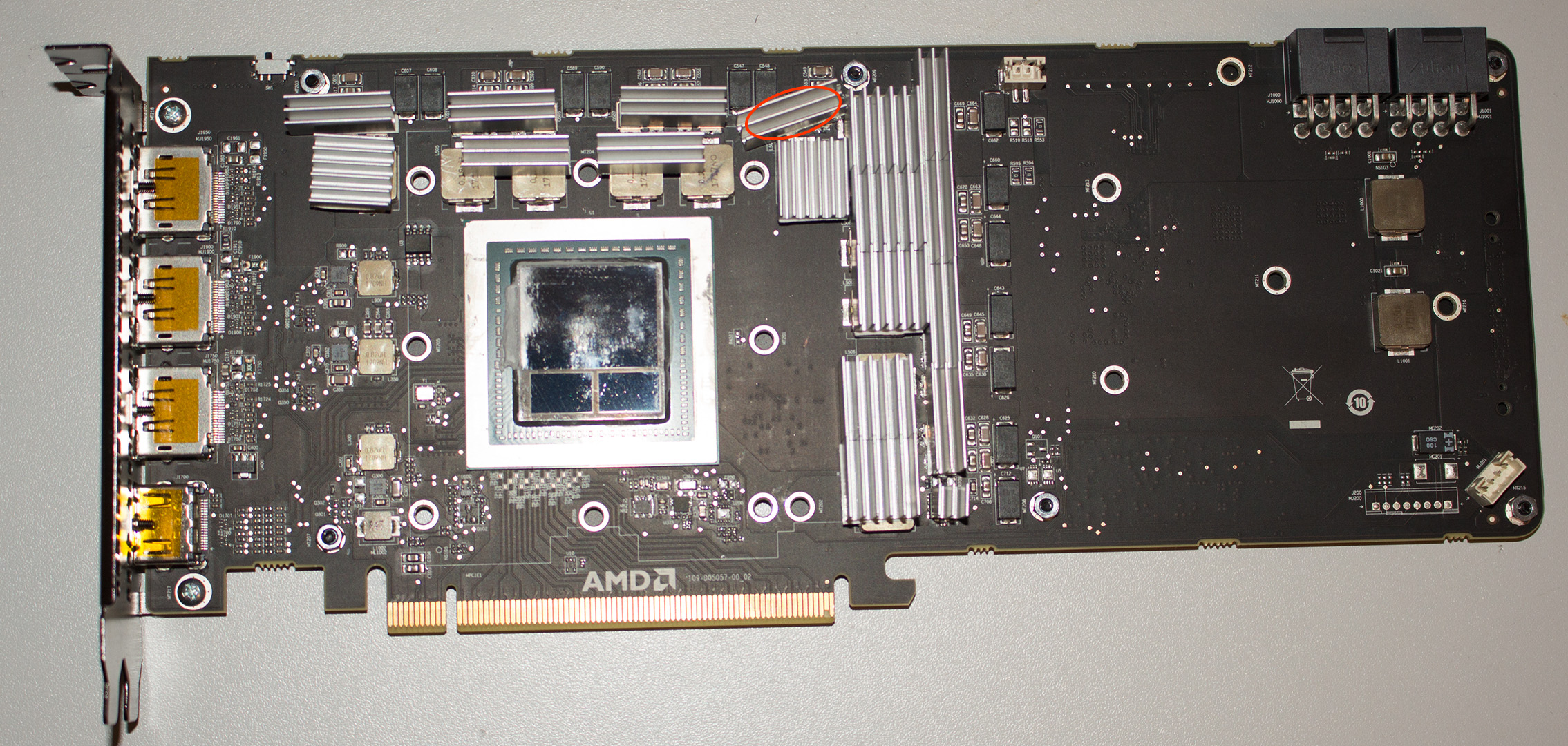

Ich hab mich im Grunde an den Guide hier gehalten, sieht also bei mir fast genauso aus (bis auf einen kleineren bei der roten Markierung) wie hier:

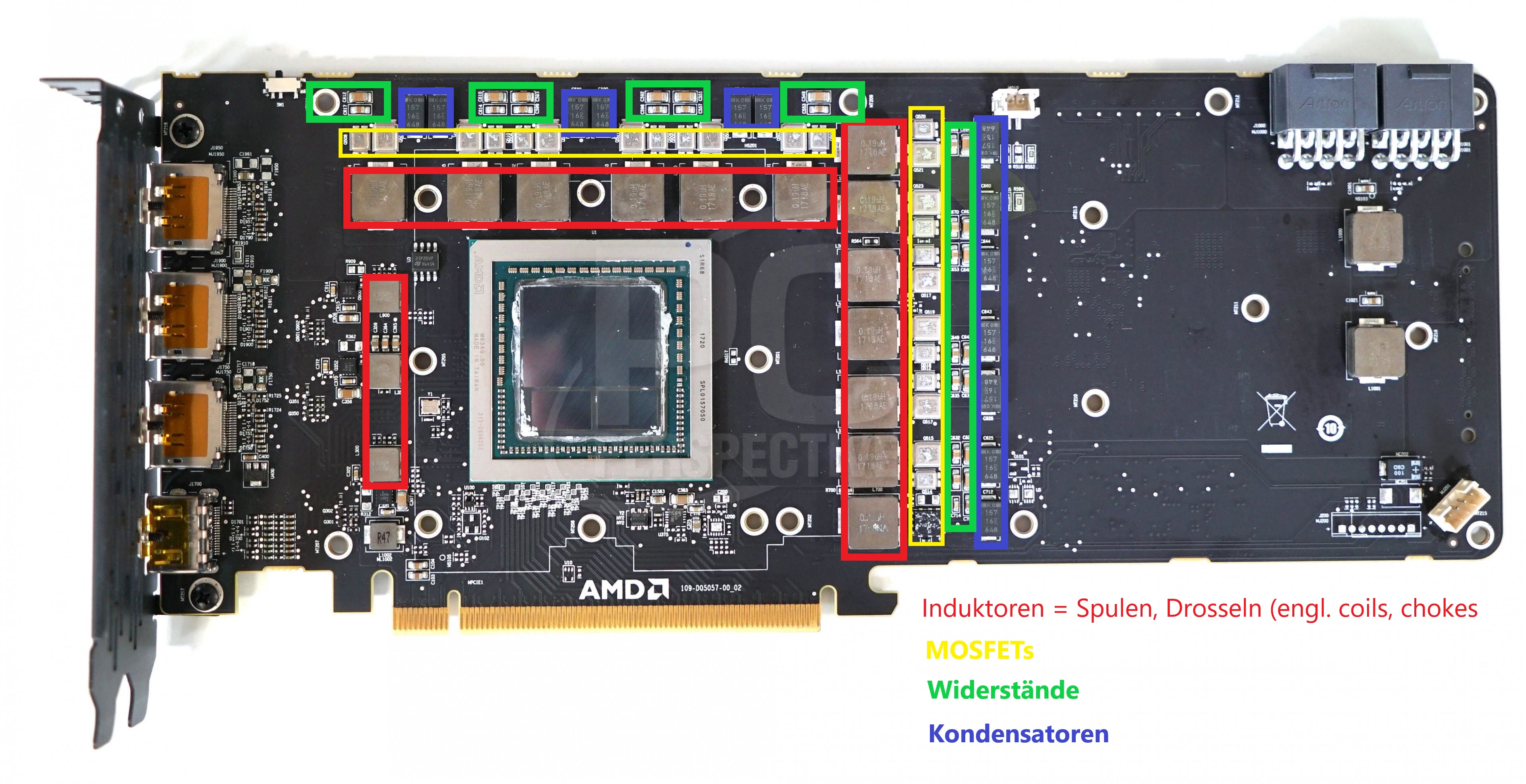

Wenn du die Kühlkörper so wie auf dem Bild aufgetragen hast, dann hast du die größeren rechteckigen Kühlkörper auf die falschen Bauteile geklebt.
Zur Veranschaulichung habe ich dir mal was aufgemalt:
Die zu kühlenden Bauteile sind die MOSFETs, die sich hier auf dem Board Layout gelb markiert zwischen den Induktoren (rot) und den Widerständen / Kondensatoren (grün/gelb) befinden.
Ohne jetzt dabei zu tief in die Materie zu gehen, die Spannungswandlung erfolgt aus einem Schaltkreis bestehend aus Induktoren, Kondensatoren, MOSFETs und einem PWM Chip. Die MOSFETs haben im eingeschalteten Zustand zwar einen sehr sehr geringen Widerstand von ca 0,01 Ohm aber es fließen dort sehr hohe Ströme in Pulsen (PWM), der kleine Widerstand im MOSEFT reicht schon aus um bei Last eine hohe Verlustleistung zu erzeugen, als Folge werden diese sehr heiß.

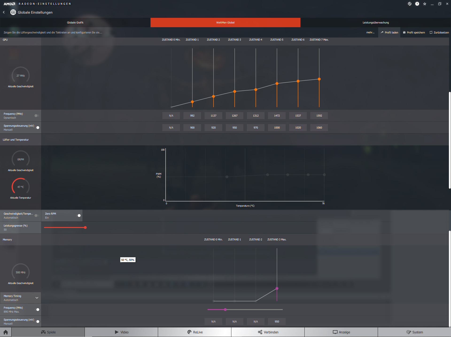

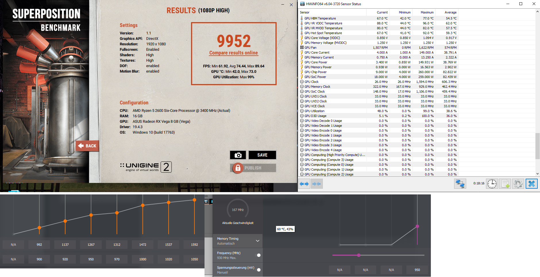

ich habe wenig, eher gar keine Erfahrung mit UV/OC. Nachdem ich ein paar Videos gesehen habe, wollte ich es bei meiner neuen Asus Strix Vega 56 aber mal ausprobieren.
Bisher habe ich nur die Leistungsgrenze auf Max gestellt, den Takt auf dynamisch, die Spannung reduziert (in der Spitze auf 1060 mV) und den Memory-Takt auf 890 Mhz.
Der FurMark Stresstest läuft damit ohne Abstürze, allerdings wird die Karte ziemlich warm (bis 80°C) und die Lüfter werden laut.
Was meint ihr zu den Werten? Ist das ok/Durchschnitt und sinnvoll? Oder sollte ich irgendwas massiv ändern?
Mir geht es bei dem Ganzen nicht darum, bei konstanter Temperatur und Stromverbrauch ein Maximum an Leistung zu erzielen.
Eigentlich möchte ich die Performance der Vega 56 auf einem recht konstanten Level halten und Stromverbrauch sowie Wärmeentwicklung reduzieren. Und damit dann auch die Lautstärke.
Bin ich da gedanklich auf dem Holzweg? Ist das so alles gar nicht realisierbar?
Ich hätte auch noch die Möglichkeit, auf eine Asus ROG Strix 1070 zu wechseln. Macht das mehr Sinn im direkten Vergleich? Die Vega ist minimal günstiger (20 Euro), hatte aber 5 kostenlose Spiele dabei.
So sieht´s übrigens konkret im Wattman aktuell aus:

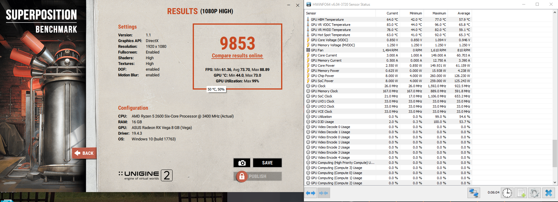

Beobachte auch die Spannungswandler-Temperatur (mit HWinfo oder so) denn da hat die Asus immer ne Schwachstelle. Besonders mit Furmark und hochgesetztem Powerlimit.
Stabilitätstests erfordern mehr, Furmark sagt nicht so viel aus. Anfangen solltest du mit ein paar Benchmarks...Superposition, 3DMark. Dort siehst du dann auch immer schön die Leistungsveränderung anhand des Scores. Ich teste gerne mit Superposition 1080p High.
Dann mit Spielen.
Ok, danke.
Ich habe gerade Superposition mit den gleichen Wattman-Einstellungen durchlaufen lassen. So sieht das Ergebnis aus:
EDIT: Mein Fehler. Das war mit den Default-Einstellungen. Der Wattman hatte beim Neustart nicht das erstellte Profil geladen.
Im Moment startet Superposition nicht mal den Benchmark-Durchlauf. Er lädt kurz und geht dann wieder zurück auf den Startbildschirm.
781153

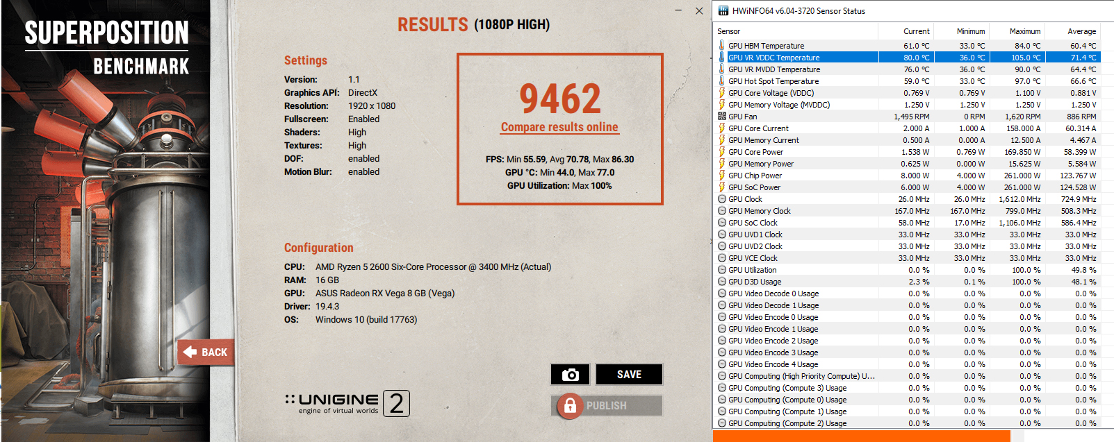

EDIT 2: So sieht´s mit meinen bisherigen Wattman-Einstellungen aus:
781166
781167

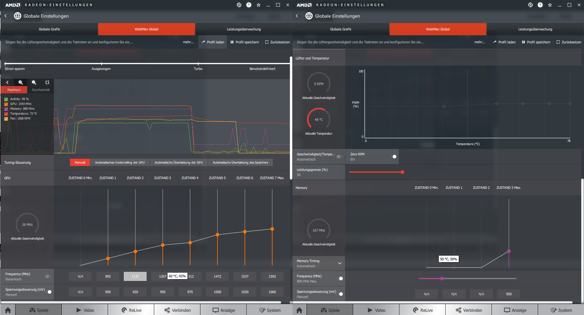

EDIT 3:
Und so sieht´s mit mehr Memory-Takt aus.
Der Rechner wird unter Superposition zwar längst nicht so laut wie bei FurMark, aber natürlich auch nicht leise.
So richtig einordnen kann ich die Ergebnisse allerdings nicht. ;)
Sollte ich alles so alles? Oder in welche Richtung sollte ich die Werte ändern, damit es leiser und sparsamer wird? Oder macht das keinen Sinn?
Ihr merkt, ich bin bei dem ganzen Thema komplett neu. ;)
781170
Ich habe jetzt ein wenig The Division 2 gespielt. Nach wenigen Minuten ist mir das Spiel immer wieder gecrasht. Außerdem sind die Lüfter nach wie vor deutlich hörbar.
Ich habe schrittweise die Spannung wieder erhöht - auf P7 bin ich inzwischen bei 1100 mV angekommen.
So richtig anfreunden kann ich mich mit den Lüftergeräuschen nicht. Ich überlege, ob ich nicht besser eine Sapphire RX 590 Nitro+ nehmen soll. Die gibt´s gerade für 209 Euro inkl. Division 2 und World War Z.
Die dürfte ein gutes Stück leiser sein als die Vega 56, oder?
Für WQHD etwas schwach auf der Brust, aber ich werde auf absehbare Zeit eh erstmal bei Full HD bleiben.

Ich bin jetzt noch mal auf Default-Einstellungen gegangen und versuche, mich mit dem Heaven Benchmark heranzutasten. Benchmark läuft in Endlosschleife, die Taktrate habe ich um 6% runtergesetzt (auf P7 sind´s 1497 MHz).
Ich komme allerdings nicht stabil unter 1.000 mV. Ich bin in 20er-Schritten von 1.200 runtergegangen und im Bereich 1000-1030 geht´s los mit den Crashes.
Memory-Takt steht aktuell noch auf 800 Mhz.
Sehe ich das richtig, dass meine Karte dann einfach beim Undervolten relativ schnell am Limit ist? Einzige Alternative wäre, die Taktrate und damit die Leistung weiter zu drosseln, richtig?
EDIT: Ich habe noch ein Stündchen an Reglern gedreht und geschoben, während der Heaven Benchmark lief.
Ich komme mit der Spannung nicht so richtig weit runter. Ich bin jetzt bei P7=1060 MHz. Alles darunter führte früher oder später zu Crashes.
Beim Takt bin ich in 0,5%-Schritten von -6% auf -4% (P7=1512MHz) gegangen. Crashes gab´s dadurch keine und wahrscheinlich wäre noch mehr möglich. Ich bin jetzt aber knapp unter 75°C und möchte nicht, dass es wärmer wird.
Memory-Takt steht auf 925MHz. Bei 950MHz gab´s recht schnell den Crash.
Was meint ihr - sind das brauchbare Werte?
