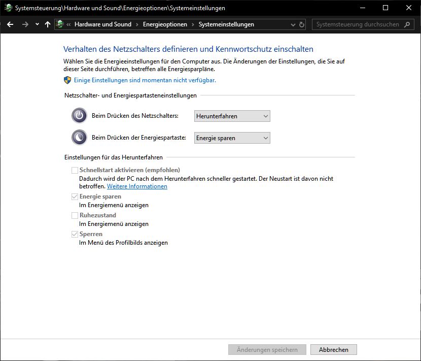

Hab es deaktiviert, heruntergefahren und neugestartet, Profil war wieder nicht geladen.
780132
Übersehe ich etwas? Muss ich irgendwo im Treiber noch was einstellen dass er das abgespeicherte Profil automatisch lädt?
Hat es evtl. was mit der Treiberversion zu tun?
780134
Schnellstart/Fastboot auch im BIOS deaktiviert?
Ach was echt jetzt? Muss ich schon auf BIOS Ebene runtergehen und Einstellungen ändern damit die Software ein simples XML Profil beim Windows Start lädt? Das darf doch eigentlich nicht wahr sein. :hammer_alt: :D

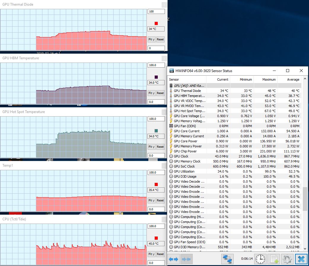

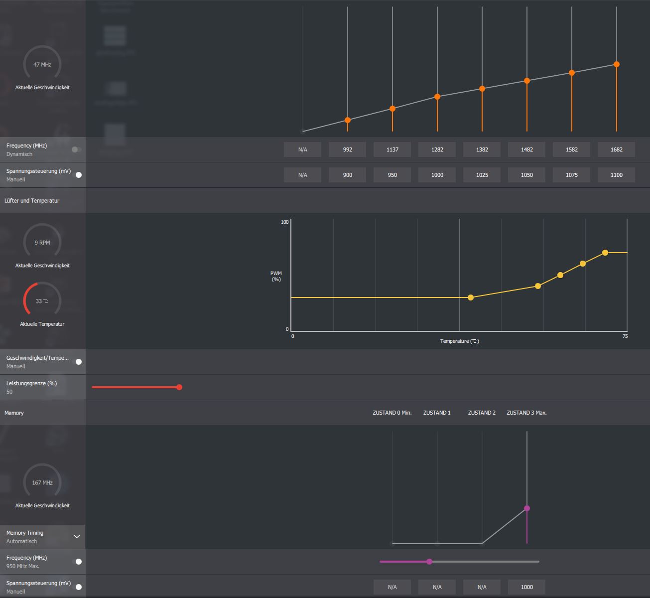

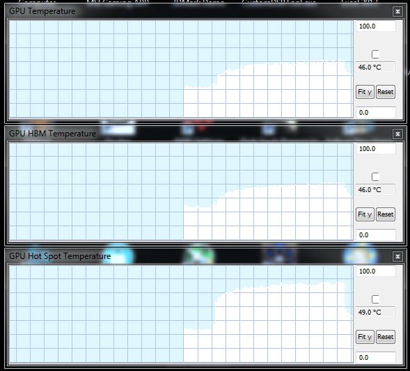

@Wun Wun Ich hab mal meine WattMan-Werte und meine Temperaturen angehängt. Es liegen 1632MHz am Core an (in Superposition oben rechts angezeigt und wenn man in Wattman über den Graphen geht.) Ich geh gleich ne Runde zocken und schau ob's auch ingame stabil ist.

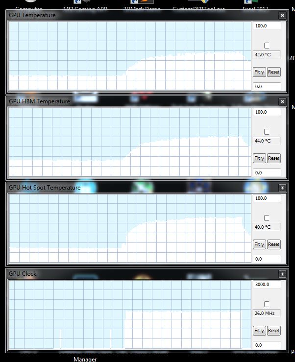

Beim Graphen von HWInfo drauf achten: Die angezeigte Temperatur links im Kästchen ist die aktuelle Temperatur (also nach dem Benchmark). Die Temperaturen während des Benchmarks muss man links in der Übersicht ablesen unter "maximal". Also GPU Core 48°C, HBM 45°C, Hotspot 67°C usw.

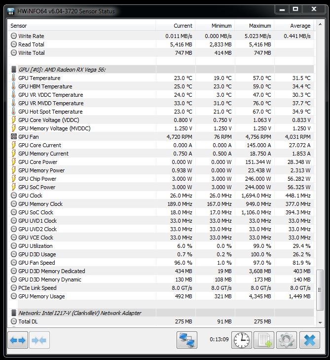

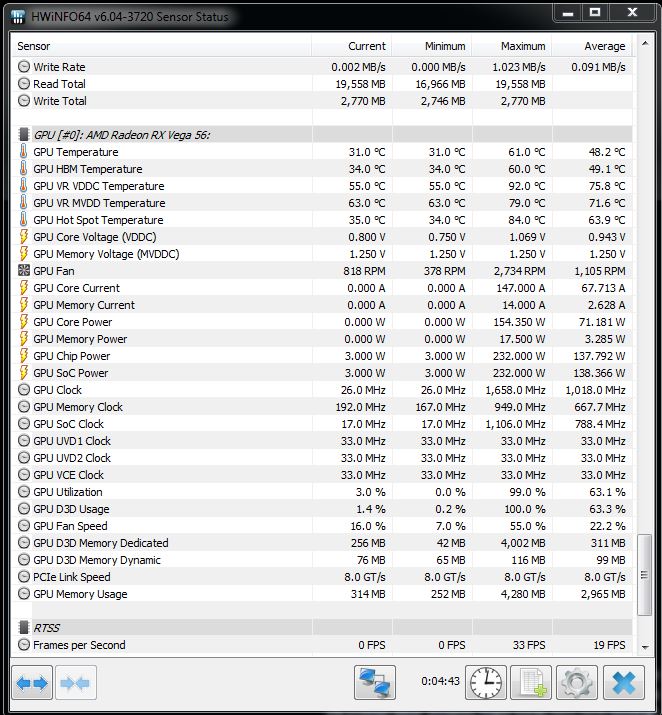

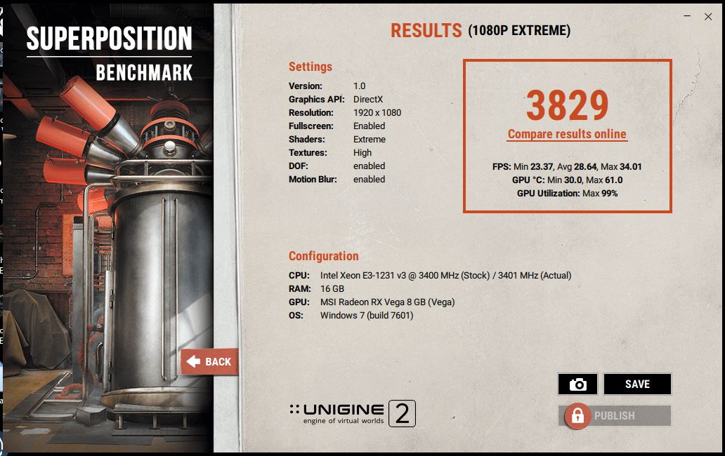

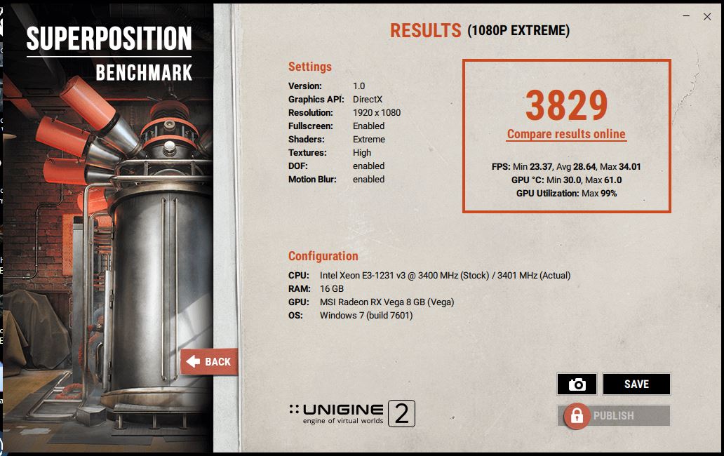

Ich hab die gleichen Werte nochmal mit 100% Fanspeed laufen laufen und komm damit auf ~1610 MHz, also ca. 10 mehr als mit normalen Drehzahlen. Das ergibt bei mir ziemlich genau 4000 Punkte. Ich kann mir nicht vorstellen, wie eine Differenz von 20 MHz, also nur gut 1% an Takt, 600 Punkte (15%) ausmachen kann. Der HBM lief bei dir auch wirklich mit nur 950 MHz? :D
Wun Wun schrieb:
Ich hab die gleichen Werte nochmal mit 100% Fanspeed laufen laufen und komm damit auf ~1610 MHz, [...]
Jup, 950 MHz und kein Herz schneller. Ich vermute tatsächlich, dass deine Vega zu heiß wird, selbst mit Fanspeed auf 100%. Was sagt denn HWInfo wenn du das mitlaufen lässt beim Benchmark?
Sieh es so, so wie ich dich verstanden hab wolltest du eh später auf einen Morpheus wechseln, da weißt du ungefähr wohin die Leistung hingehen wird :)

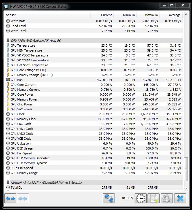

Die Diagramme sind etwas schwer lesbar, das sind die Peaks:
GPU Temp 57 °C
HBM Temp 59 °C
Hot Spot Temp 67 °C
Erscheint mir jetzt nicht allzu hoch :confused_alt:

Merkwürdig, deine Temperaturen sind mehr als OK, ich hätte sogar gesagt, du hast Freiraum nach oben. :confused_alt:

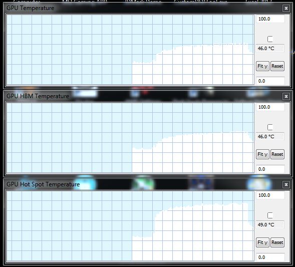

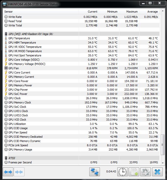

Mittlerweile ist der Morpheus drauf, aber aus den Ergebnissen werde ich nicht so recht schlau.
Bei den gleichen Taktraten von 1600/950 komme ich auf nochmal ~300 Punkte weniger :confused_alt:
Da ich diesmal die Lüfter eher praxisüblicher laufen ließ, ist die Karte auch etwas wärmer, könnte das der Grund dafür sein? Hot Spot- und "VR VDDC"-Temps (was auch immer das ist) sind ja doch recht hoch.
Ist da grundsätzlich Temperaturmäßig etwas zu hoch? War mein erster Umbau dieser Art und ich hoffe doch, das ich alle wichtigen Teile bei der Kühlung berücksichtigt habe :D

Warte, du hattest vorher eine Blowerkarte, also die unterste Schublade was Kühllösungen angeht, hast dabei aber bei 100% Fan durchaus gute Werte und nun wo du den Morpheus eingebaut hast, sind durchweg die Temperaturen schlechter? :o
Auch so find ich's dafür, dass da ein riesiger Morpheuskühler draufsitzt einfach zu warm.
Achja, deine Spannungswandler sind kurz vor'm kochen (92°C), ich glaube bei dem Morpheus gabs extra kleine Kühlkörper die man da befestigen kann (und soll). Hast du das gemacht?
Das ist die Temperatur der Spannungswandler.
So lange diese unter 100°C bleibt ist alles im grünen Bereich und es wirkt sich eigentlich nicht auf die Leistung aus.
Ach bei 92°C laufen die sich gerade mal ein, 120°C hab ich schon gemessen. Stock Powertarget wohlgemerkt.

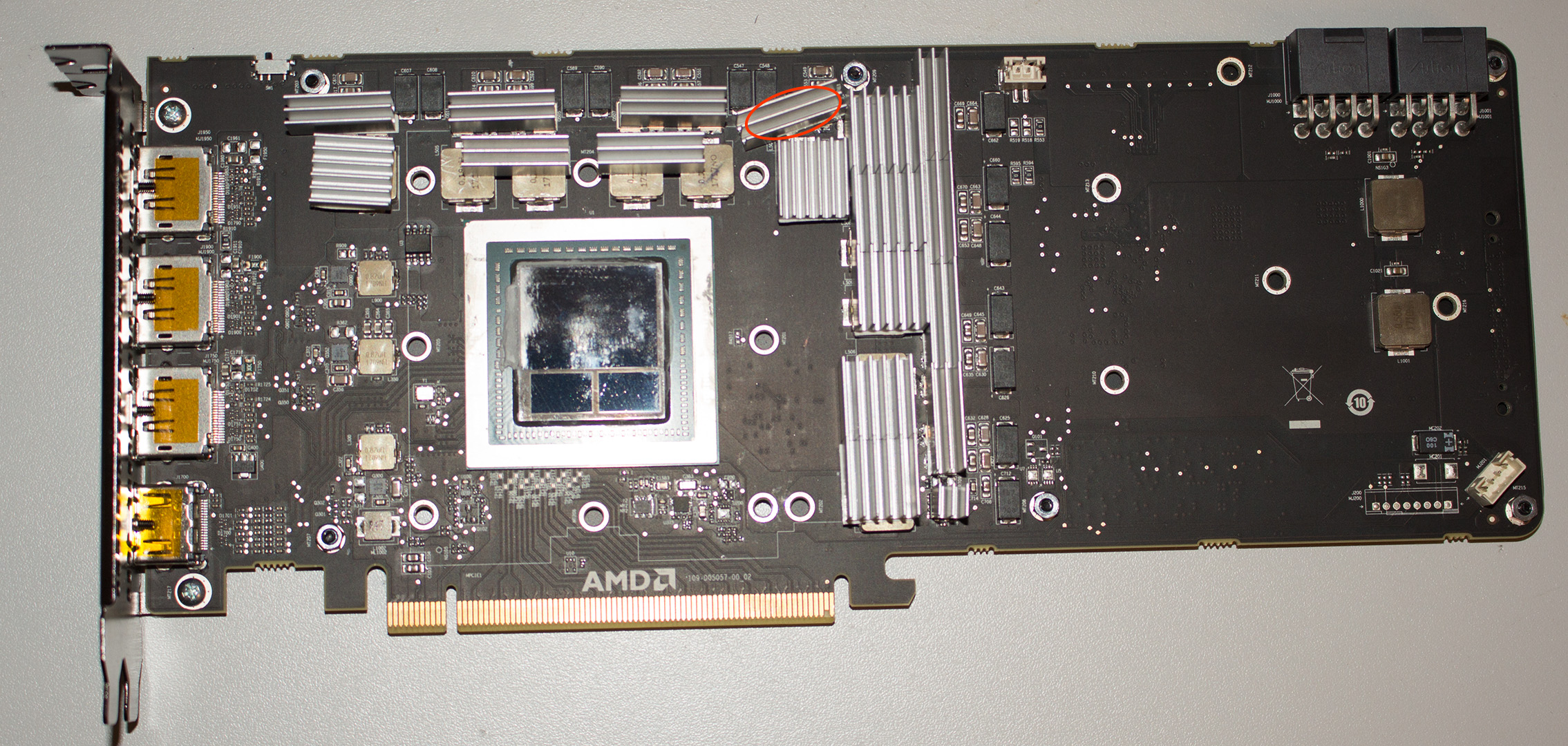

Für die VRMs ist ein großer Heatsink dabei, wie hier rechts:
780445
Der passt aber nicht auf die Vega, deshalb hab ich mehrere kleinere genommen.
780446
Ich hab mich im Grunde an den Guide hier gehalten, sieht also bei mir fast genauso aus (bis auf einen kleineren bei der roten Markierung) wie hier:
780449
Lüfter sind zwei Silent Wings 3 mit max. 1450 U/min; dass die VRMs und die Karte so insgesamt also wärmer werden als mit dem Referenz-Kühler mit seinen fast 5000 U/min, wundert mich jetzt nicht unbedingt, dafür ist die Karte so auch bei offenem Gehäuse und 100% fast nicht zu hören. Solange die Temperaturen also nicht problematisch sind, könnte ich damit und auch mit ein paar Punkten weniger leben.
Wenn die vorher mit 47° C unter Volllast unterwegs waren beim Referenzkühler und jetzt 92°C haben beim Aftermarket Kühler würde ich das aber als problematisch sehen und als ersten Ansatzpunkt für die schlechteren Ergebnisse trotz deutlich besseren Kühlers nehmen.
