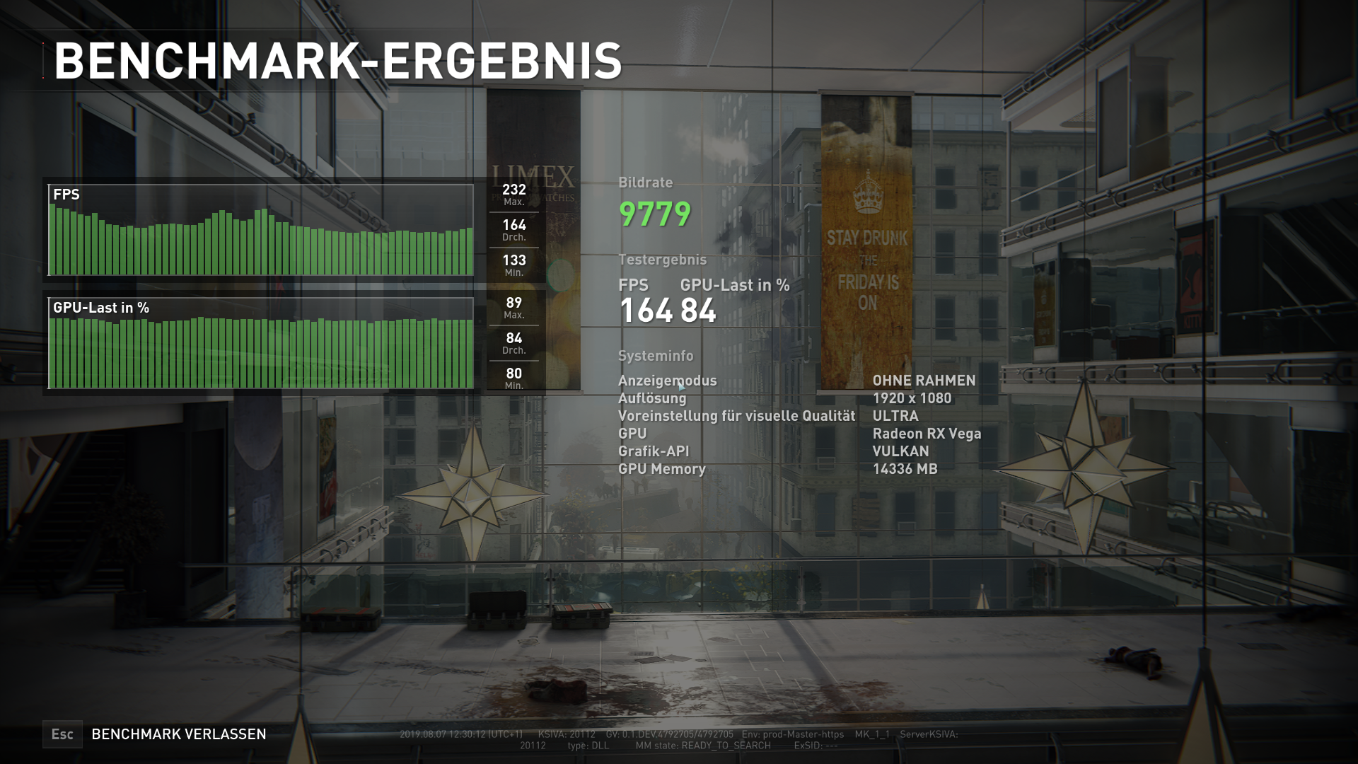

Ich komme auch so an die Stock Leistung einer Vega 64 heran ... , anstatt den Takt hochzusetzen habe ich die Timings angezogen beim Speicher , über 900 MHz beim HBM bringt zumindest in den synthetischen Benchmarks relativ wenig , was wiederum etwas gebracht hat war , die Lüfterkurve etwas hochzuziehen , zumindest bei World War Z und dessen Benchmark , bei 9779 und 1037mv bin ich da jetzt ca 1-2 % höher , aber das ist vermutlich Chip abhängig . Es gibt welche die haben mit 975 mv bereits 1500 Mhz im Superposition , meine GPU braucht dafür 1037

Das gilt nur für Instant Replay , nen Benchmark aufnehmen geht auch undervolted
wie hier
oder hier
