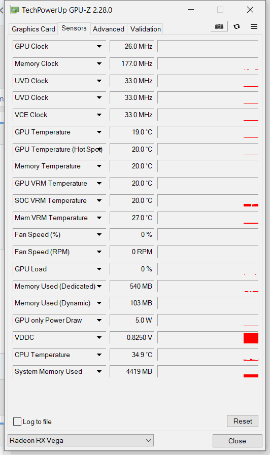

@Faust2011 Sieht doch soweit gut aus und ist bei mir ähnlich. Kann nacher mal benchen.

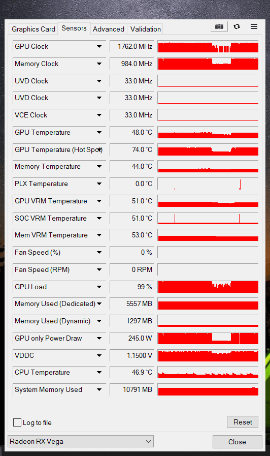

Ich weiss aber, dass der Hotspot bei mir auch 70 Grad+ warm wird wenn richtig Last auf der Karte ist (Benchmark), was absolut unbedenklich ist. Der kann wohl 100C oder mehr ab. Findet sich bei mir in GPU-Z direkt unter "GPU Temperature":
@snickers303 Danke. Ich hatte eine ältere Version von GPU-Z und hab gerade auf 2.28.0 ein Update gemacht, trotzdem ist da keine Hotspot-Temp wie bei Dir.
@Faust2011 Schau doch mal in HWInfo rein, da wird er auch angezeigt.
Ja, da seh ich die Temperatur auch, danke. Ich werde mal ein Auge drauf haben.
@Faust2011 Gerade mal Forza 4 angeworfen, weil es die Karte schön auslastet. Hotspot geht wie erwartet auf über 70C, was aber gar nichts ist. Von daher alles bestens bei dir ;)
Reaktionen: Faust2011

Holy Maccaroni 1762 Mhz.... deine Vega56 taktet aber ordentlich hoch @snickers303
Allerdings bei Standard-Spannung. Richtiges undervolting habe ich noch nicht probiert. Aber vorhin eine Stunde Outer Worlds gespielt und keine Probleme.

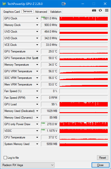

Wie hoch takten denn so in der Regel die Vegas? Meine habe ich ja inzwischen auf Wakü umgebaut und mit 1.2 Volt als Max in P6/P7 kann ich sie hierhin führen:
  • GPU Clock max = 1801 MHz
  • Power Draw max = 270 Watt
  • VDDC max = 1.1875 Volt
Das erreicht sie aber nur bei "leichter Kost" wie bspw. Unigine Valley. Bei Superposition geht der Takkt nicht ganz so hoch.
Reaktionen: snickers303
