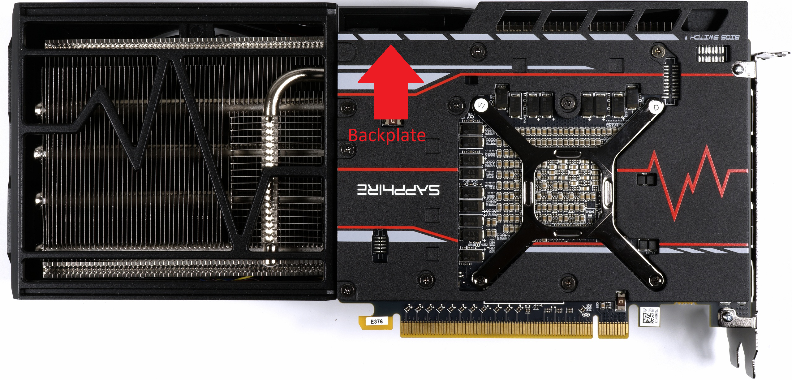

Und eine sehr spezifische Frage. Die Vegas scheinen dort wo eine Backplate sein söllte, ein offenes Loch zu haben. Warum ist das so? Warum sitzt da keine Backplate und/oder entsprechende Kühlelemente? Hat man hier bewusst die Karte so gebaut, das dort die warme Abluft frei entweichen kann? Bei den meisten dürfte in diesem Bereich ja der Lüfter der CPU sitzen, der diese Warmluft für gewöhnlich, mittels dem hässlichen beigebraunen Kühler nach außen befördert? Daraus schlussfolgernd: dort eine Ghettofizierte Backplatte mit Custom-Kühlrippen anbringen == doofe Idee?

und wie meinst du das mit der Backplate?

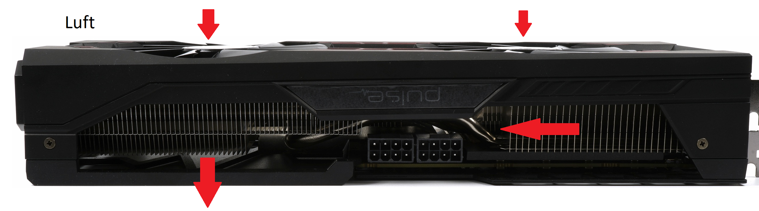

Ganz einfach..das ist der Kühlaufbau der Karte....
Das Lufdesign der Karte in etwa:
Mehr zum genauen Design der Pulse kannste im Detail auf Igors Lab nachlesen.

Ich möchte das absolute Performance-Maximum raus schlagen, auf Kosten was auch immer. Natürlich minus der Option, die Karte komplett abzufackeln.
Bei der Backplate fasse ich eine Ghetto-Mod ins Auge und wollte eigtl. nur in Erfahrung bringen, ob das bei der Pulse schon mal einer gemacht hat?
Hab ich schon. Während ich bei den Lüftern mehr oder weniger im Bilde bin, trifft das nicht auf die Backplate zu.

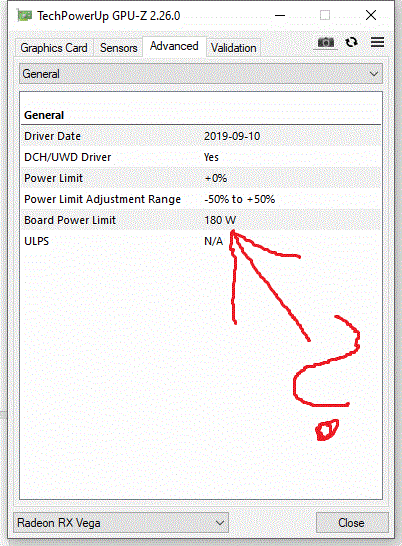

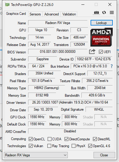

Samsung Speicher ist vorhanden. Eine Frage bleibt wegen dem BIOS-Switch übrig. Ich bekomme im ganzen Internet(kein Scheiß), keine vernünftige Aussage, in welcher Position der Bios-Switch sein muss, damit der Boost Modus aktiviert ist. Die Aussagen darüber, wie man anhand CPU-Z, oder anderer Software, den Zustand definieren kann, sind auch unklar. Oft beziehen sie sich auf Karten anderer Hersteller, oder sind oft schlicht falsch. Das hat bei mir jetzt zu einem so hochgradig verwirrten Eindruck geführt, dass ich zu = 0% sagen kann, ob meine Pulse jetzt im Spar, oder Boost Modus ist.
Der Schalter ist auf der rechten Position(von zwei möglichen Positionen), also NICHT Richtung Slotblech, sondern Richtung Kartenmitte.
Schau in GPU-Z in die Sensoren den Verbauch unter Vollast an.
Die ist im Boost bei 180Watt gekappt.
Im Save-Bios..bei ich glaub 165 Watt. :)
Also.. Hab nachgeschaut - muss von den Ausgängen der Grafikkarte wegzeigen, also in das Gehäuse rein^^
Das da?...
Edit: Jo, das da. Im Ernst Leute. Komplizierter als alle meine Vorgänger bezüglich dieser Frage einen Benchmark machen zu lassen, um das Powerlimit zu ermitteln, das dann eventuell nicht mal erreicht wird, geht's wohl nicht?

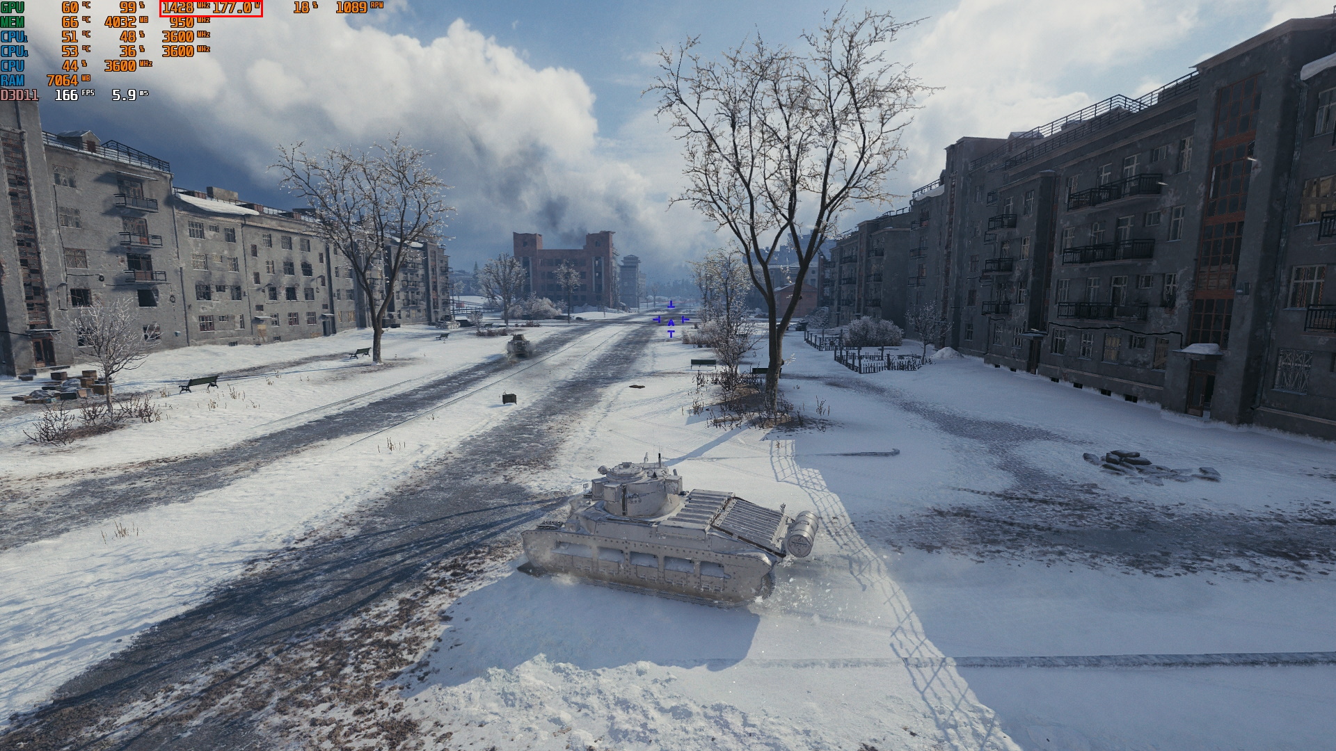

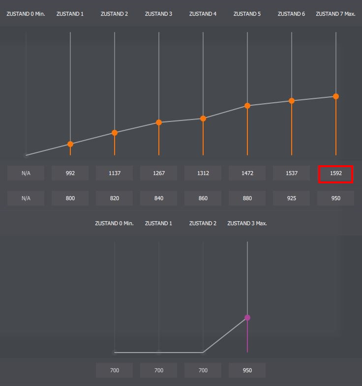

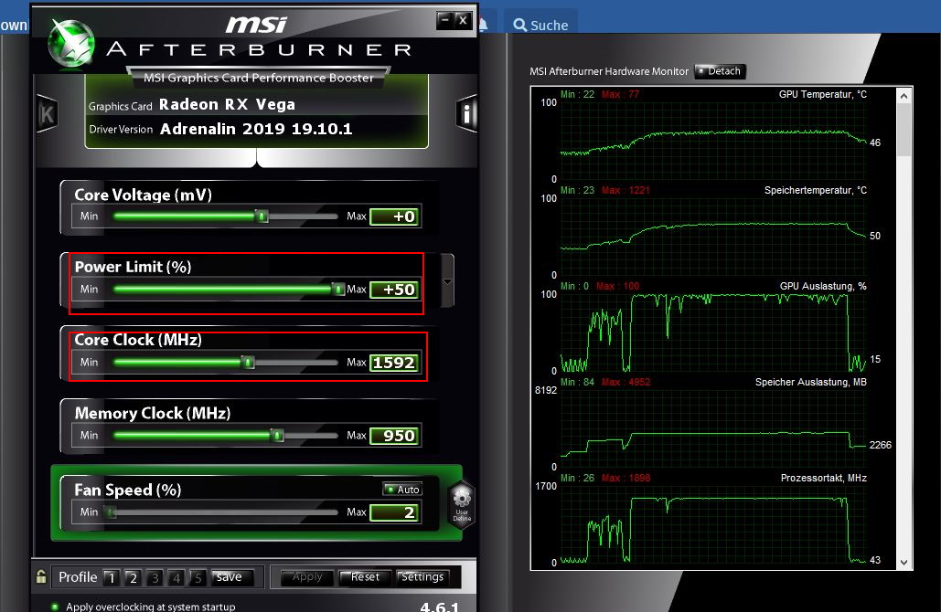

Liebe Freunde der Vega 56, ich bin mit meinem Latein am Ende und frage euch um Rat bezüglich des Taktverhaltens meiner Pulse 56. Ich habe in Wattman und Afterburner als maximalen Takt 1592 Mhz eingestellt. Warum erreicht die Karte dann nur maximal ca. 1430 Mhz?
Das Powerlimit oder eine Temperaturschwelle werden nicht erreicht. Im Watmann und Afterburner habe ich das Powertarget schon um 50% erhöht. Mit noch nicht mal 180 Watt bin ich von diesem doch aber noch weit entfernt.
Ich verstehe es nicht und weiß nicht weiter.
Ich habe im Wattman auch darauf geachtet, dass die verschiedenen "Zustände" auch nicht die gleichen Spannungen bekommen.
Ich hoffe, mir kann jemand weiterhelfen. :)

Meine erste Idee wäre, dass die 950mV zu gering sind. Probier mal 1000mV aus, dann 1050mV und guck ob sich die 1430MHz in Richtung 1592MHz entwickeln ;)
Reaktionen: je87
Müsste die Karte dann nicht einfach abschmieren?

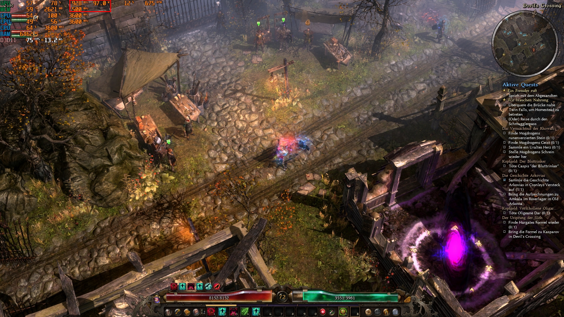

In Grim Dawn sieht es noch schlimmer aus. :o
Hier taktet sogar der Speicher nur mit 500 Mhz anstatt der 950. o.O

Ardan Redburn schrieb:
Für mehr Takt braucht derChip mehr Spannung..wie schon geschrieben.
So sehen z.B. 1680Mhz auf einer Red Dragon V56 aus:
https://www.computerbase.de/forum/threads/vega-56-wattmanprofil.1904217/#lg=post-23332872&slide=0
Einfach bischen rumtesten,lass dem Spieltrieb seinen Lauf :-)
Okay. Danke. Ich finde es immer gut, wenn man mir auch eine Erklärung gibt.
Ich bin davon ausgegangen, dass wenn die Spannung für einen angepeilten Takt nicht ausreicht, die Karte crasht.
Mein aktueller Sweetspot sind 1490 Mhz bei 1025 mV und 215 W bei 20% erhöhtem Powertarget. Das ist zwar 100 Mhz unter den angepeilten 1592 in Wattman, aber ab diesem Punkt scheint mir die Leistungsaufnahme massiv anzusteigen. Damit natürlich auch die Wärme und der Lärm der Lüfter bei knapp 68-72°C.
Ne, das war früher so.
Heutzutage stellst du nicht mehr die Spannung ein die an dem Core anliegt, sondern die Target Spannung und die Graka stellt dann selbst nach wie sie will.
Darum gibts keine crashes mehr wie früher sondern der Takt sinkt einfach.
Es sei denn du übertreibst es mit dem Target Takt auf eine Exorbitante weise, dann crasht sie gern mal.
