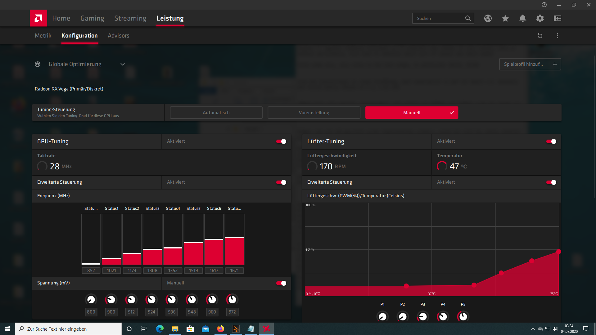

Also ich habe mit 900mhz gestartet bei default gpuclock (+0%, 1622mhz@P7) und danach die Tomb Raider Dox Demo gezockt, bin dann in 10er Schritten hoch, bei 939mhz ist das Game mit Fehlermeldung abgeschmiert, bin dann auf 934mhz zurück und lief dann 3/4 std. stabil.
Habe danach noch bisschen an der Gpuclock rumgeschraubt. Mit +5% und +4% hab ich ingame nen schwarzen Bildschirm bekommen bzw. HDMI-Signal verloren, kam dann aber wieder und ich erhielt in Windows wieder die Fehlermeldung vom Game. Ich denke, dass das wohl eher auf meine UV-Einstellungen zurückzuführen ist?
Da mir die Lautstärke der Karte am wichtigsten ist, möchte ich auch ungern die Spannung wieder hochdrehen.
Mit 1671mhz(+3%) und 972mv@P7 sowie 934mhz VRAM läuft es im Moment stabil.

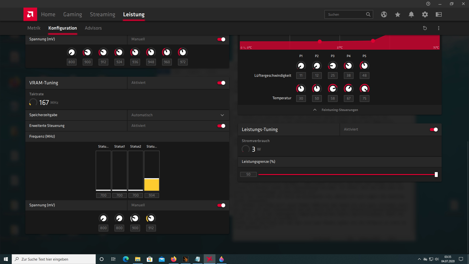

den Haken bei der Spannung vom HBM kannst du wieder rausnehmen (912mV) da man das Sowieso nicht beeinflussen kann...! Die Spannung ist - soviel Ich weiss, sowieso gelocked -

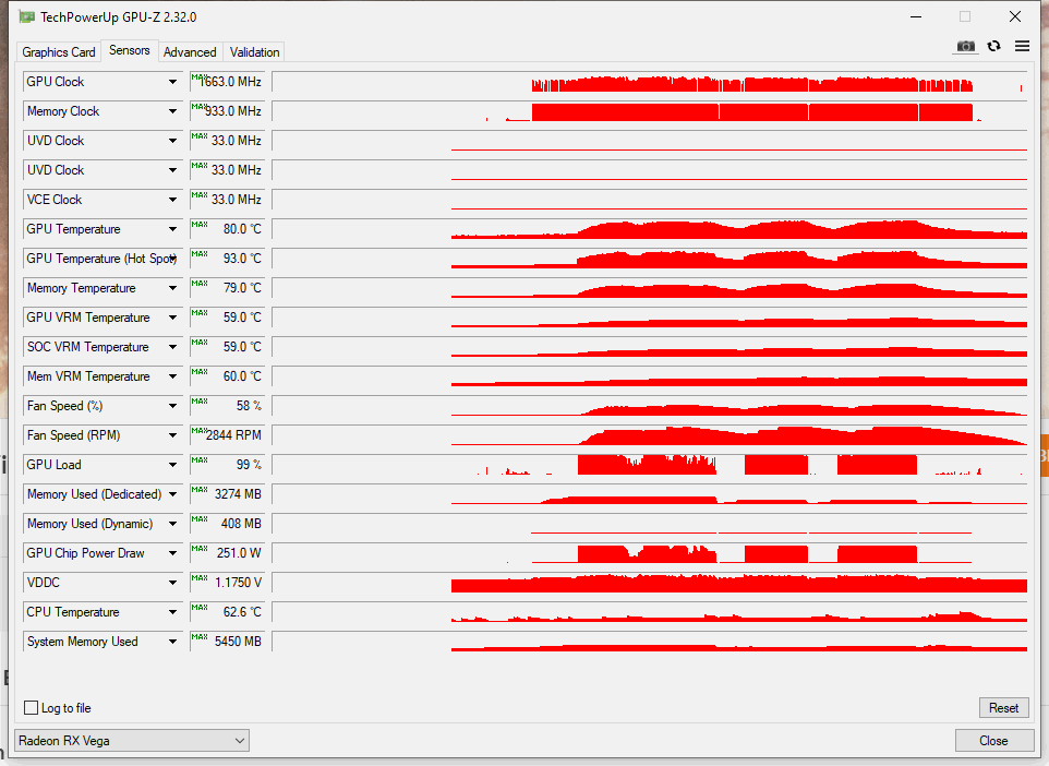

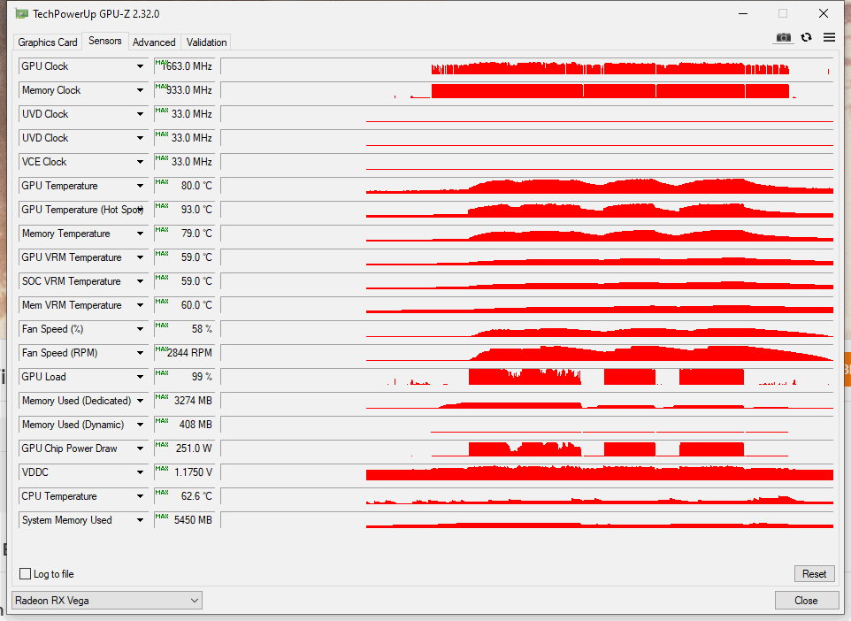

Mit Haken weg bei der Spannung unter VRAM-Tuning regulieren sich auch die GPU-Spannungen automatisch bzw. ersteres stellt doch irgendwie die Basis dar, die die GPU-Spannungen nicht unterschreiten. Sieht man auch am Screenshot mit Timespy:
Sehr hoher GPU-Clock weil ich Powerlimit nicht runtergesetzt habe, hohe Temps, Fan Speed, Power Draw und VDDC.
Stellt sich nur die Frage, ob noch mehr RAM OC drin ist, wenn ich die VRAM-Spannung (auch wenn sie es nicht ist, sonst bräuchte man ja auch kein 64er Bios) hochstelle auf z.B. 948mV. So wie ich das verstanden habe, laufen die ersten 4 GPU Power States dann aber auch mit 948mV...

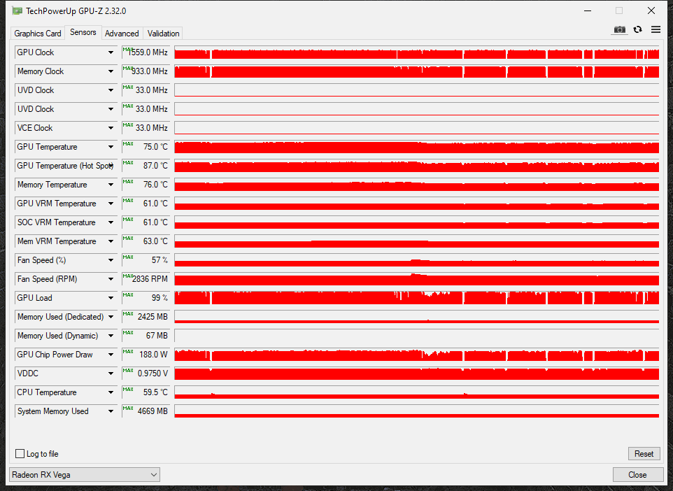

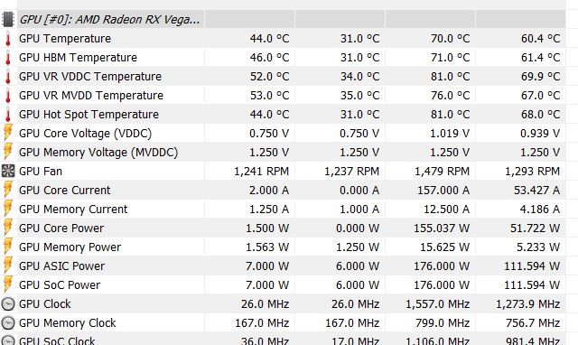

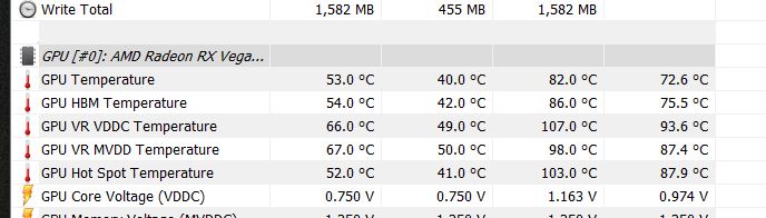

nachdem ich meine Karte (Vega 56 Asus Strix) jetzt ziemlich lange auf "Auto UV" habe laufen lassen, weil sich Wattmann ständig zurückgesetzt hat, habe ich gestern erstmal die Wärmeleitpads und Paste der Karte erneuert (bekannter Fix den die Strix dringend nötig hat).
Habe auch leichtes UV betrieben und konnte die Temps am Hotspot und am RAM im Spielbetrieb um 30°C senken:

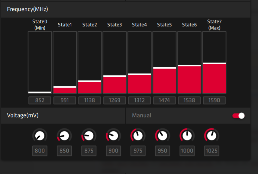

Meine Settings sehen bisher so aus, sonst keine Änderungen PT 0%:
Was hier schon auffällt ist, dass State 4 975mV hat und State 5 950mV. Das habe ich so nicht eingestellt, sondern eigentlich P4 950 und P5 975.
Was mir jetzt aufgefallen ist, egal was ich für P4 und P5 einstelle, sobald ich auch "Apply Settings" drücke dauert es ein paar Sekunden, dann stellen sich vor meinen Augen 975 und 950 ein.
Jemand ne Ahnung woran das liegen könnte? Mache ich was falsch?
Edit: Okay ich habe eben bemerkt, dass ich garnichts ändern kann. Also keinen P State und auch nicht das Powertarget, es setzt sich sofort auf die oben gezeigten Settings zurück.
