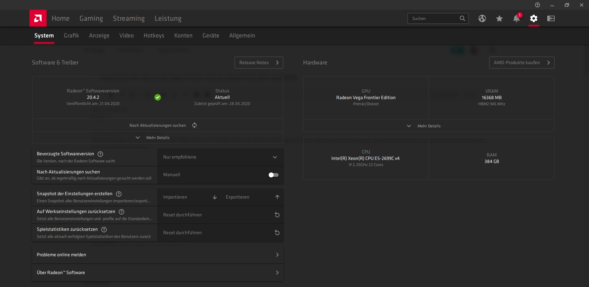

Juhuu!

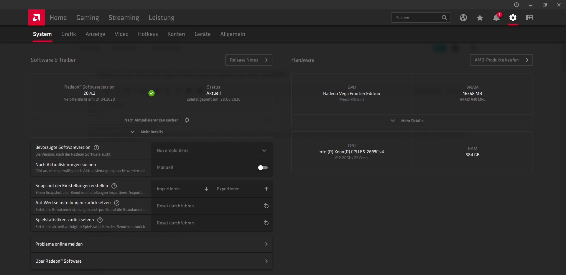

Es gibt einen Trick um wieder alle Gaming Features mit der AMD Vega Frontier Edition (Liquid) nutzen zu können!

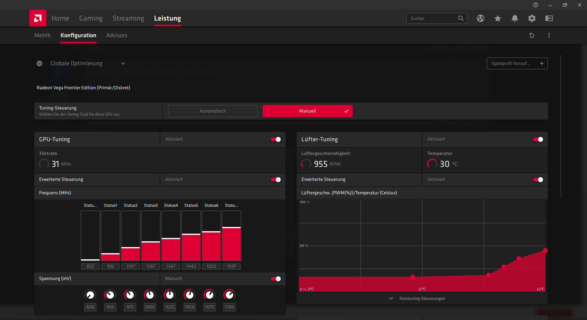

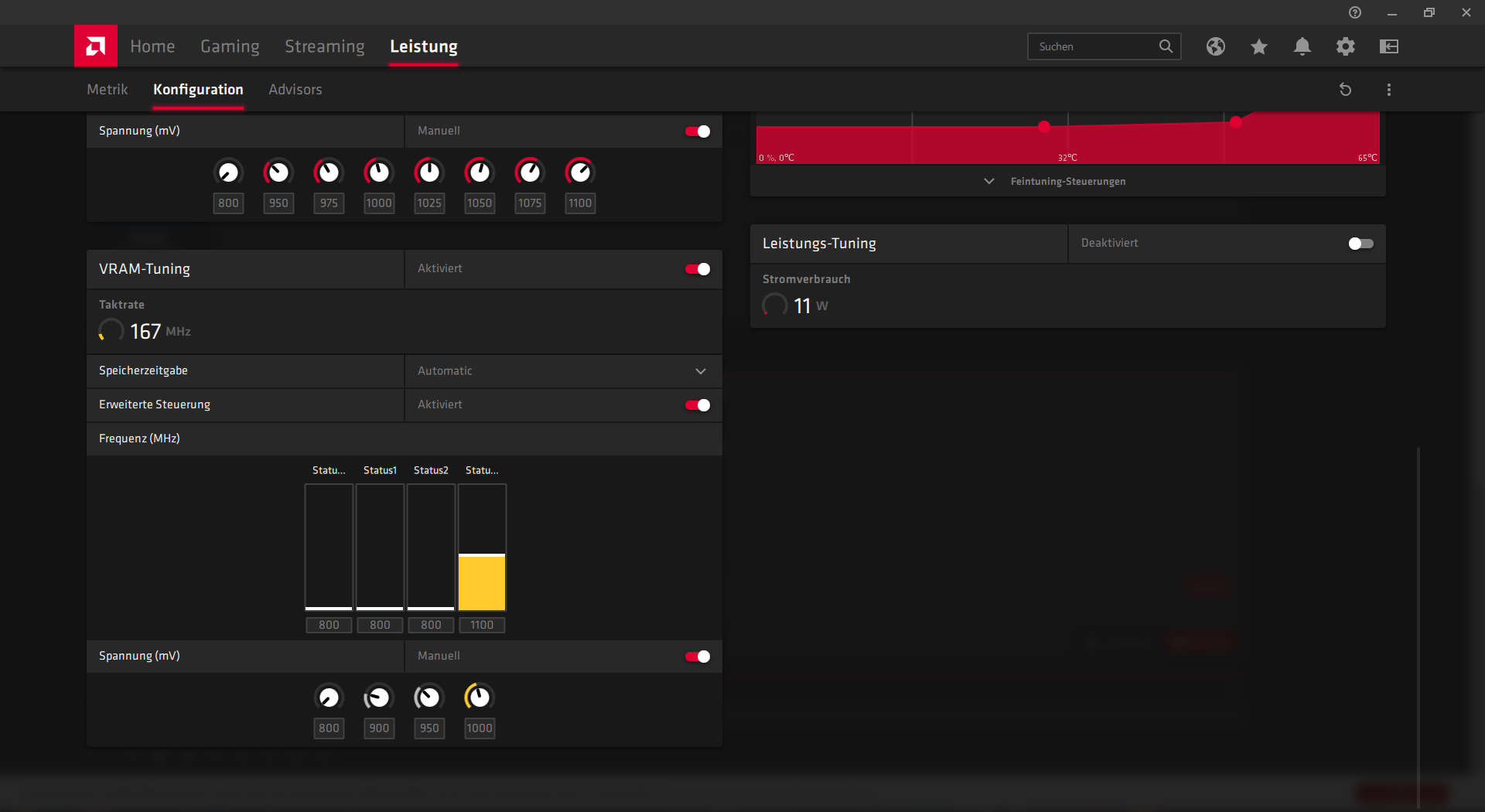

Daher mal wieder das UV Profil genutzt...

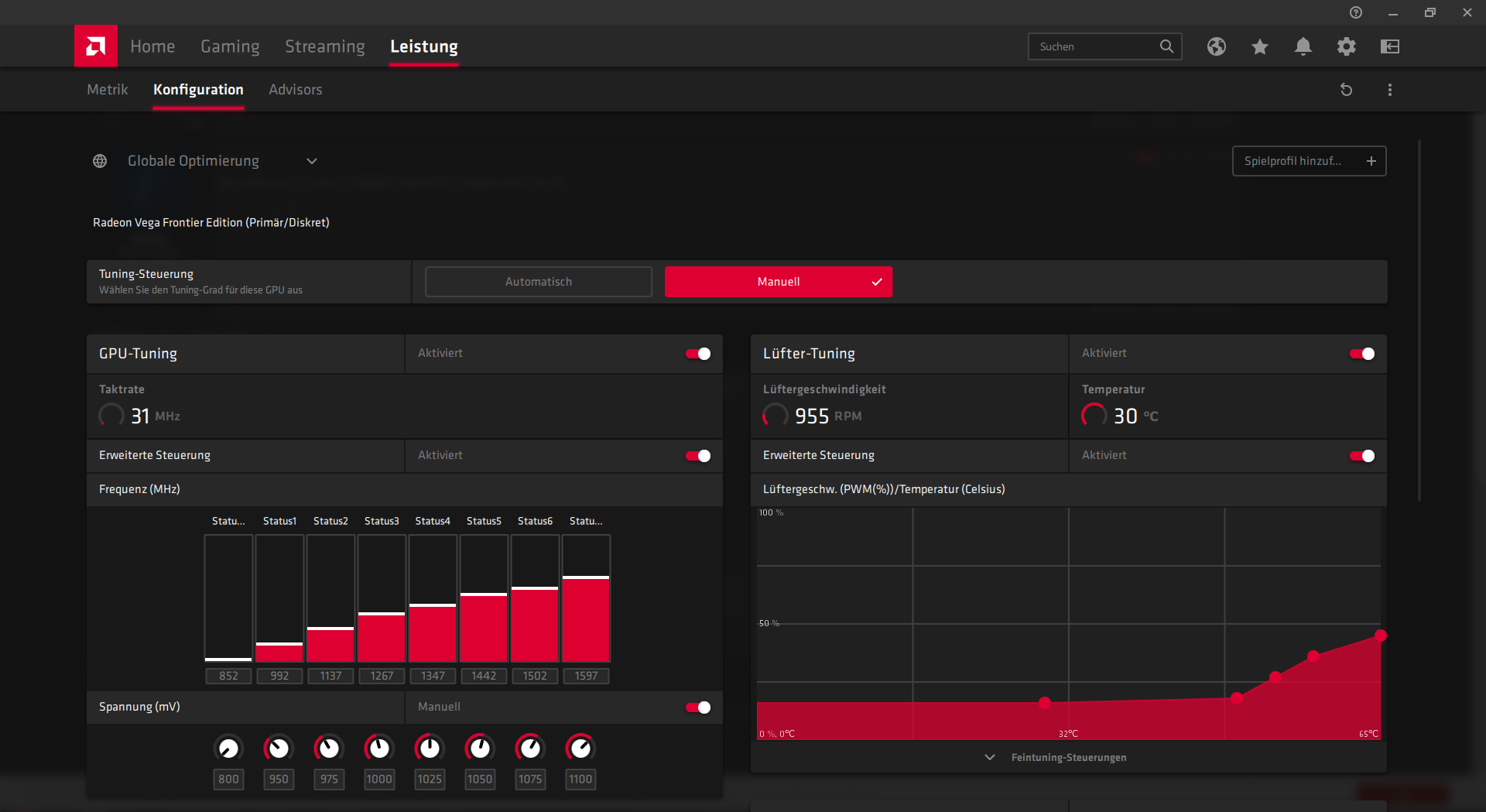

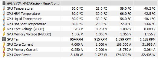

Komme wieder maximal auf 220 W mit dem Profil.

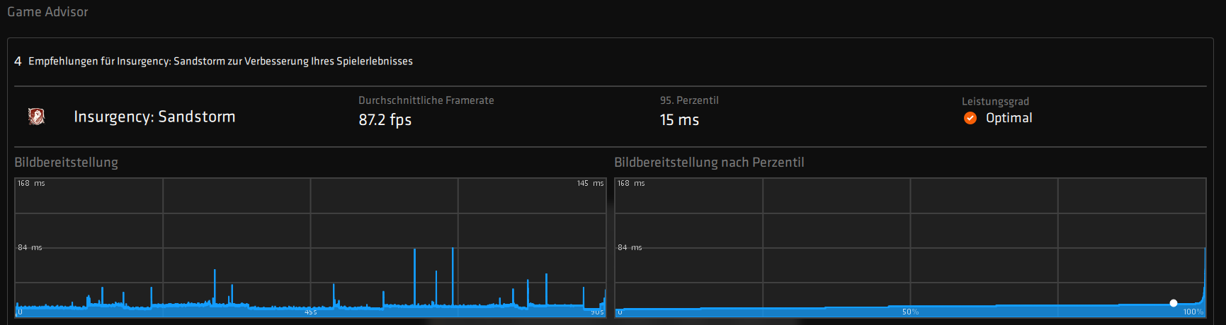

Anbei noch ein YouTube Video, wie man über einen Registry Tweak wieder Zugriff auf die Gaming Funktionen bekommt inkl. Beches: YouTube Video
