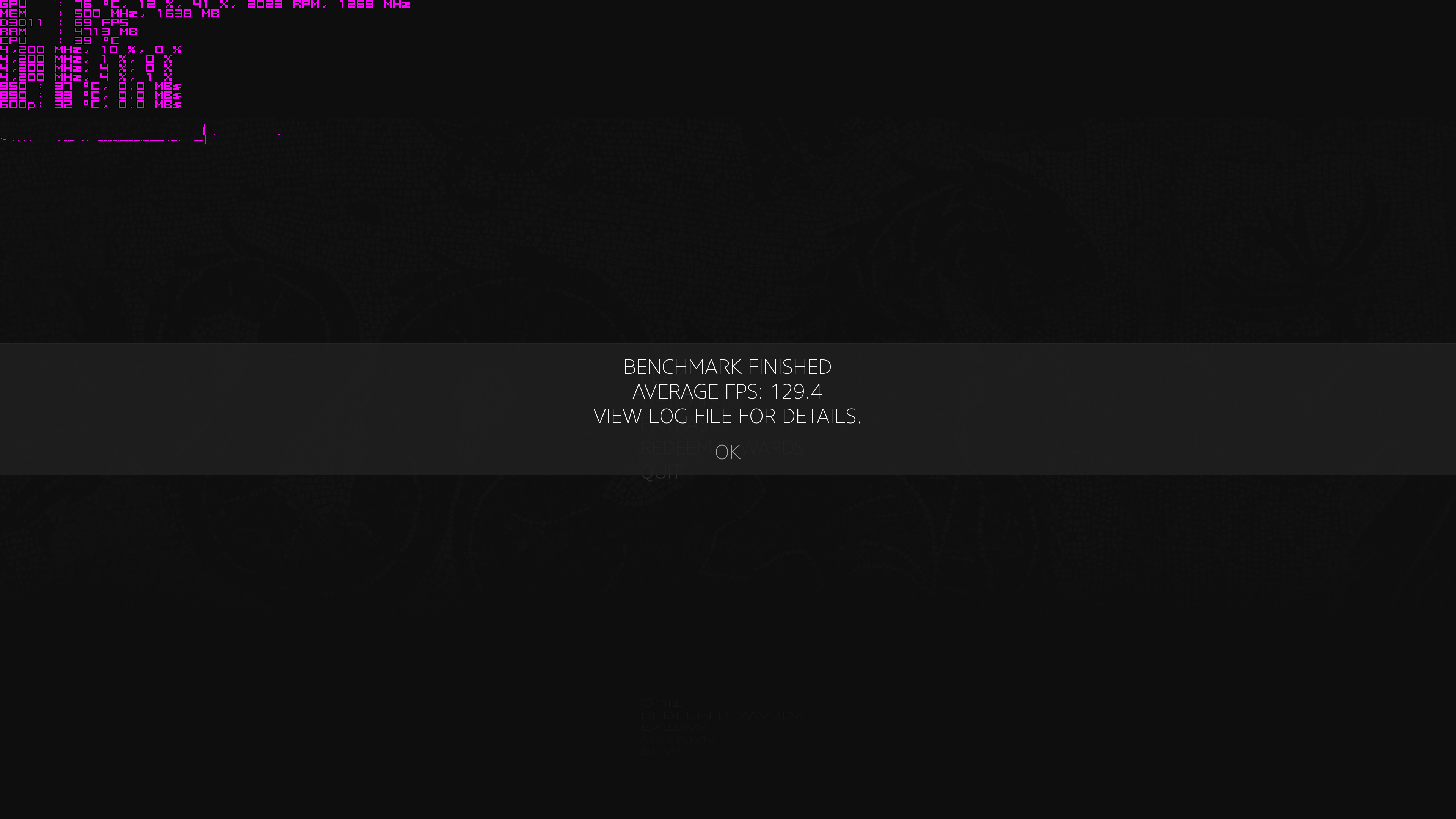

Bezüglich MSAA Diskussion, Talos Principle mit Vulkan in 4K droppt von 122fps bei 0xMSAA auf 59fps bei 8xMSAA. 60 sec Benchmark Run.
Es gibt von Gamernexus wieder ein aktuelles Video zu OC und UV. Es funktioniert aktuell schlicht nicht richtig. Auch die eingestellten Werte von CB stimmen so nicht. (die 800mV bei 1500 Mhz).
Schafft die Karte einen Wert nicht (nach oben oder unten) stürzt sie nicht ab, sondern ignoriert den Wert oder drosselt sich sogar selber, obwohl der Takt weiterhin falsch hoch angezeigt wird.
https://www.youtube.com/watch?v=SBx73n-fgdE&t=609s
122 fps in 4k? ultra oder medium?
https://nl.hardware.info/reviews/70...-vulkan-vs-dx11-directx-11-vs-vulkannultra-hd
hier schafft die gtx 1080 gerade mal 66 fps in dx11 ultra und in dem spiel scheint vulkan im schnitt 15% langsamer als dx11 zu sein.
ggf. hat vulkan was mit dem "normalen" fps drop mit msaa zu tun. in doom ist es aber so, dass mit msaa async compute garnicht funktioniert, das läuft nur mit (dem besseren) tssaa.
kannst du nochmal das ganze unter DX11 testen?
ggf. wäre es doch mal interessant doom @vulkan zu testen. ich kann wqhd fury nummern liefern.

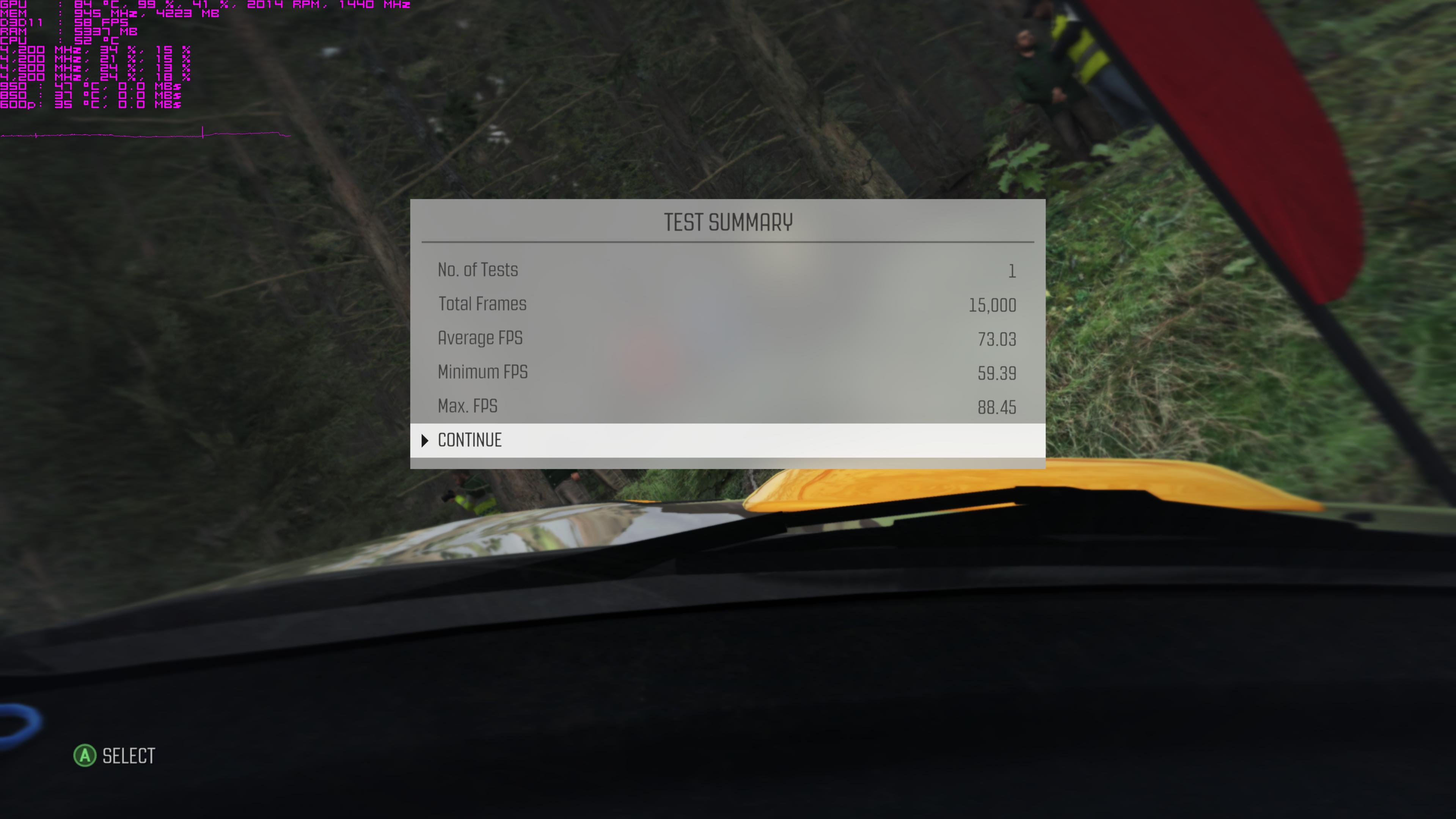

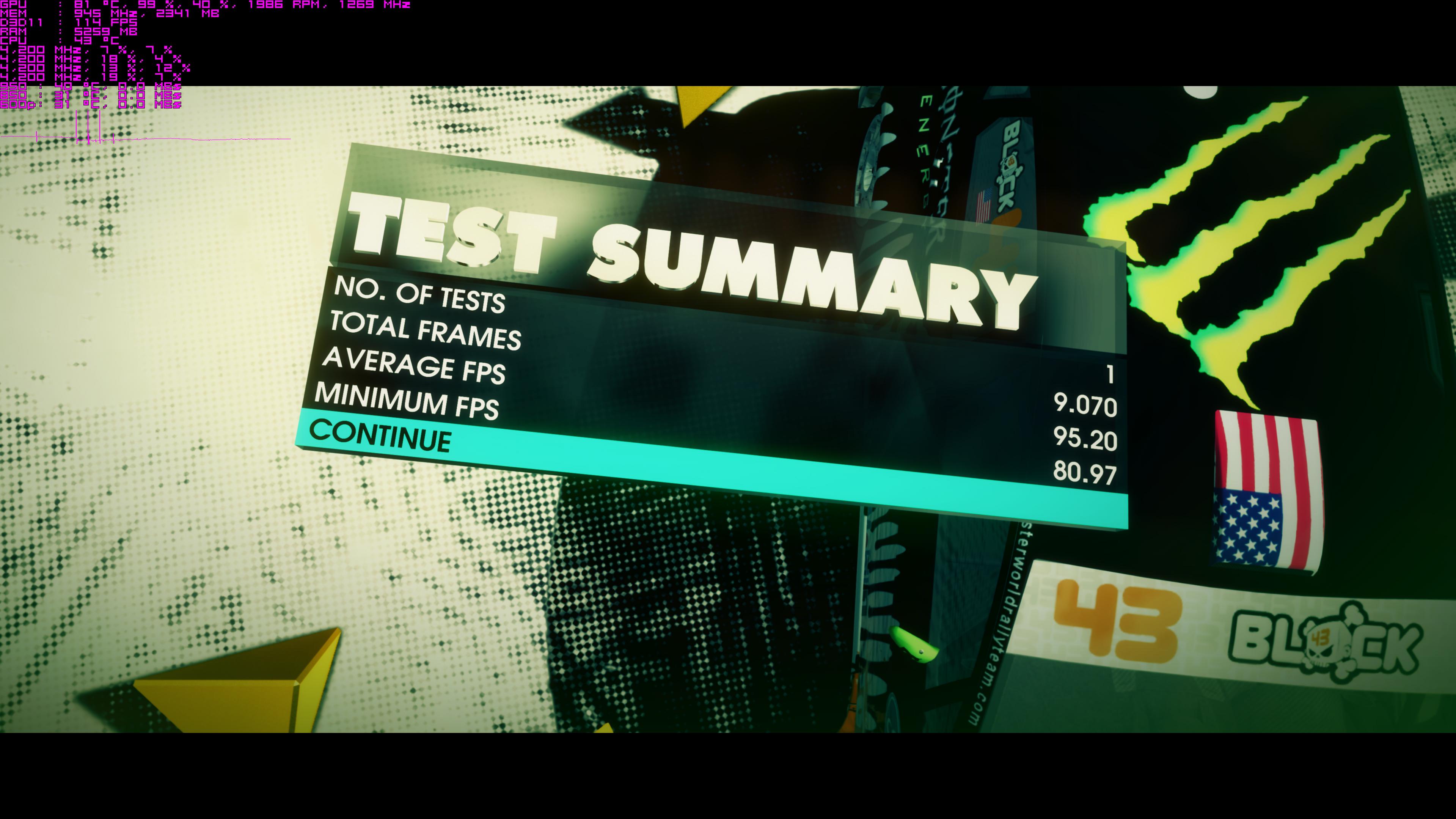

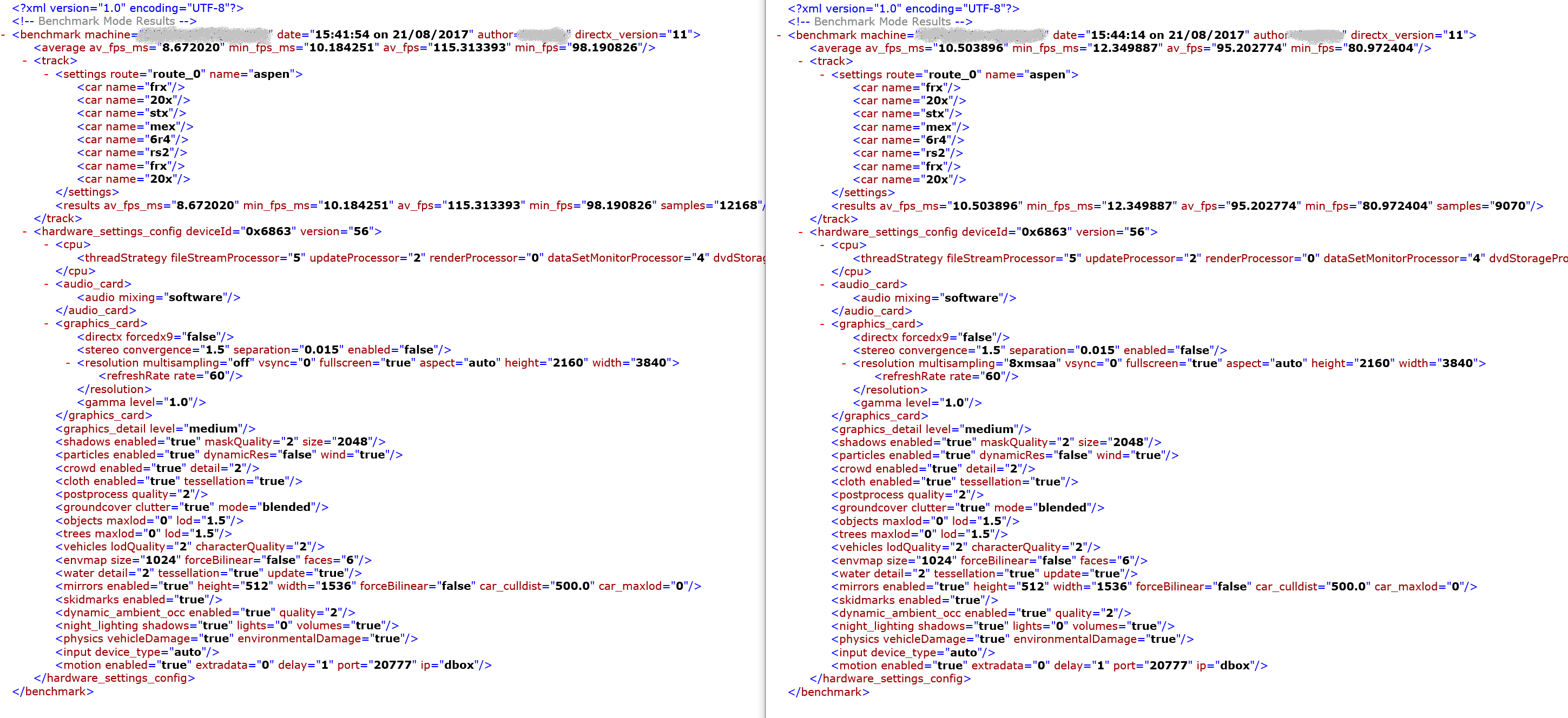

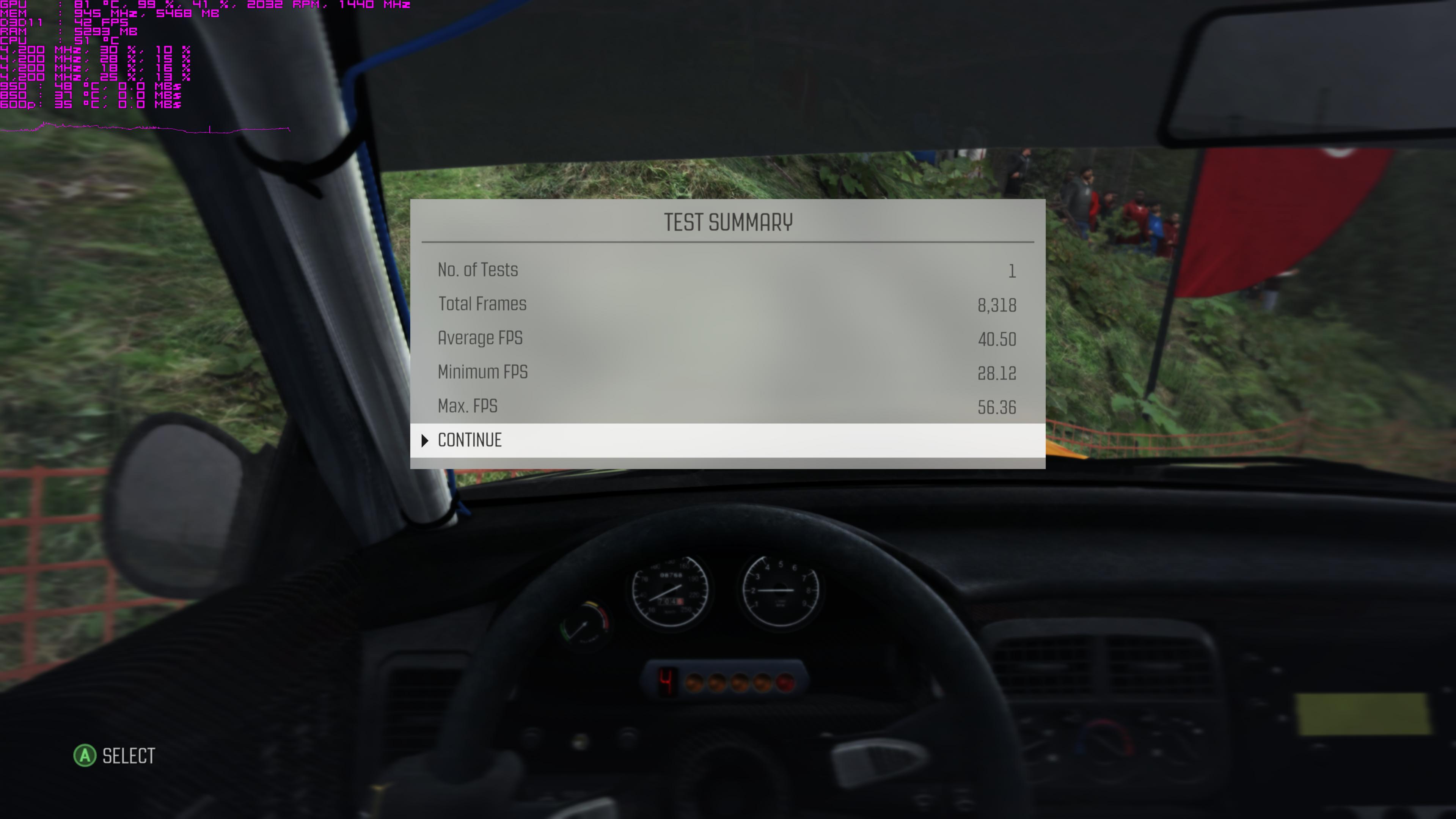

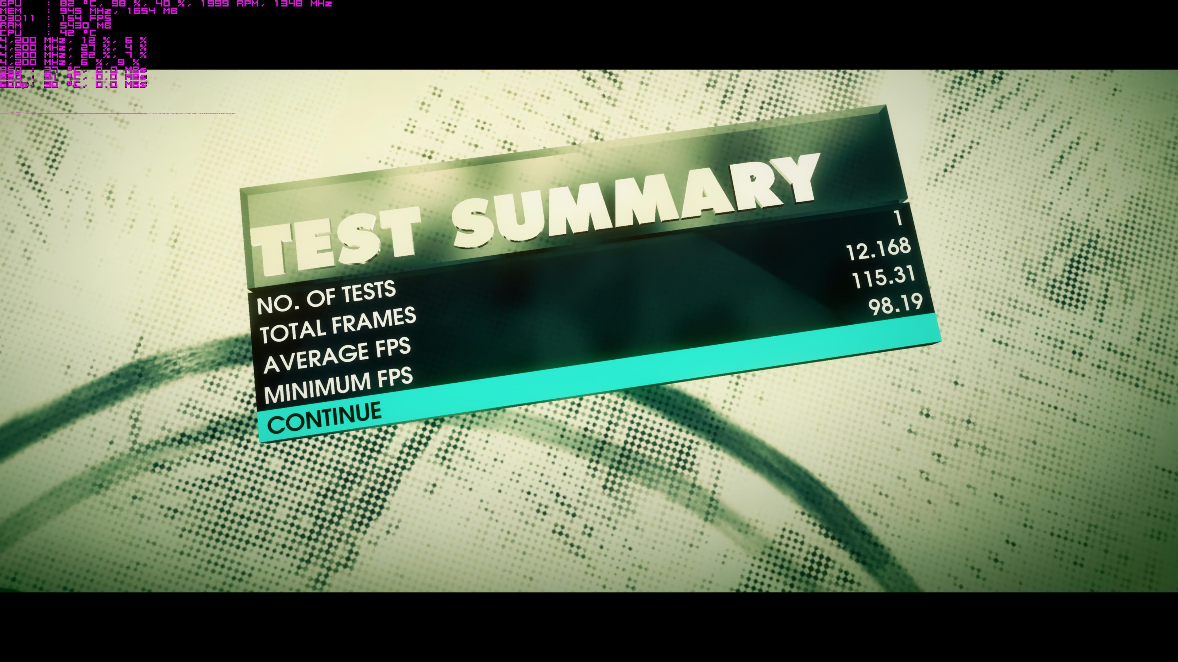

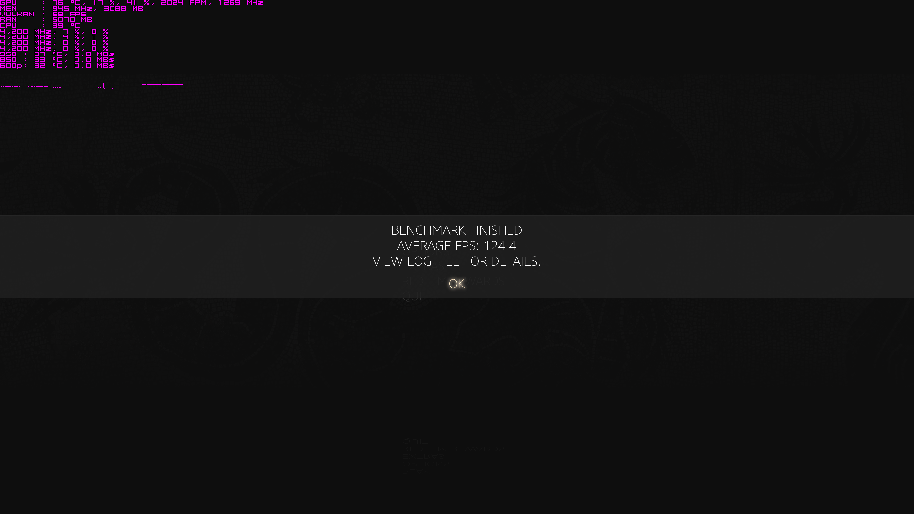

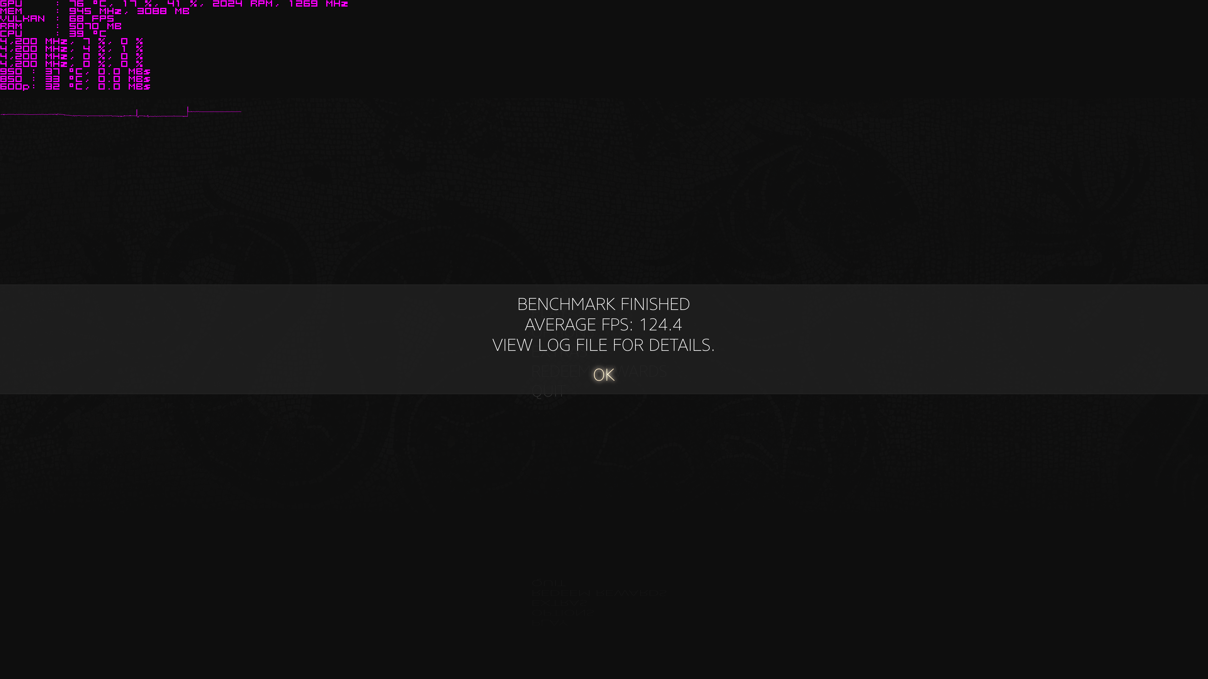

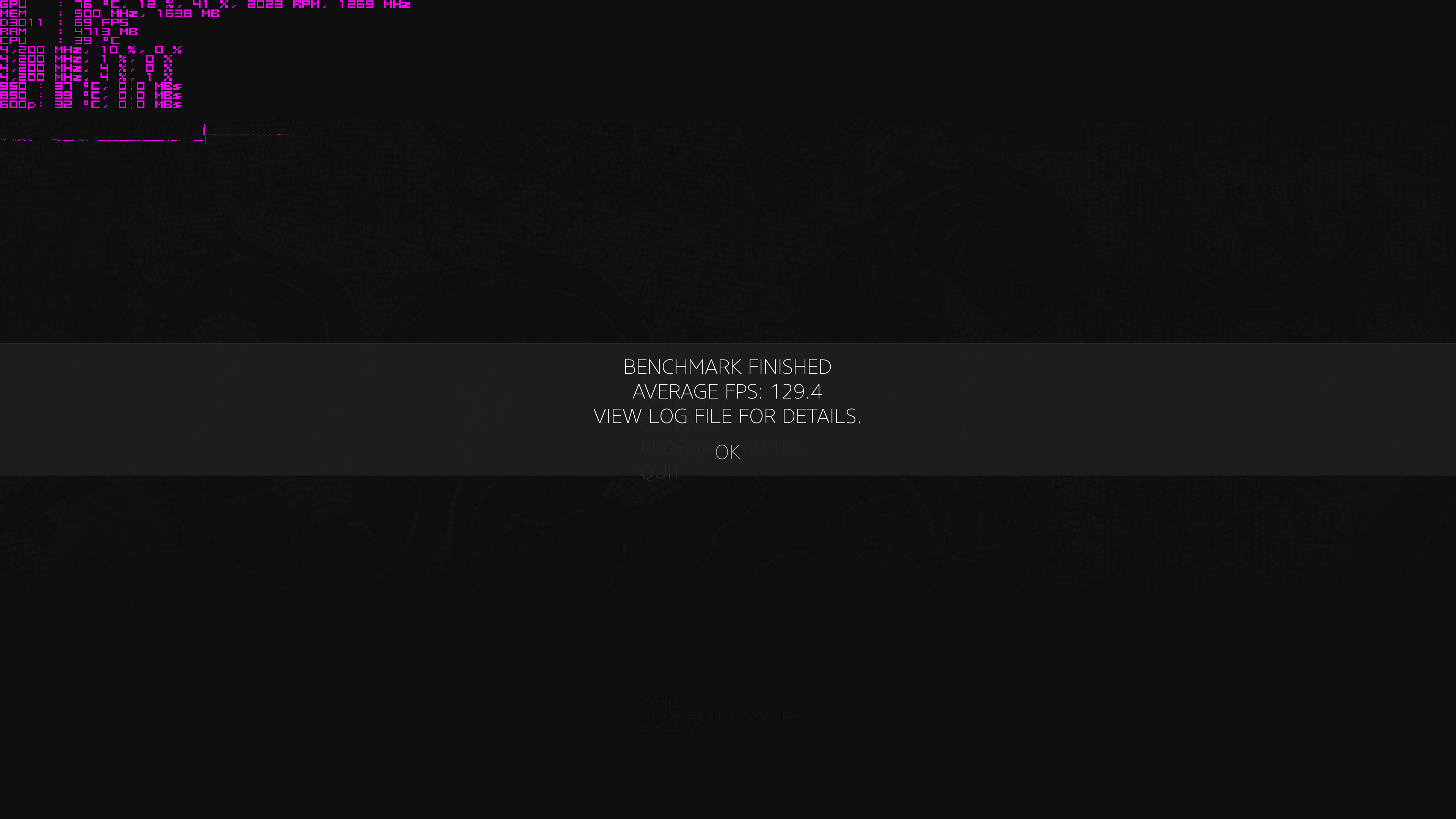

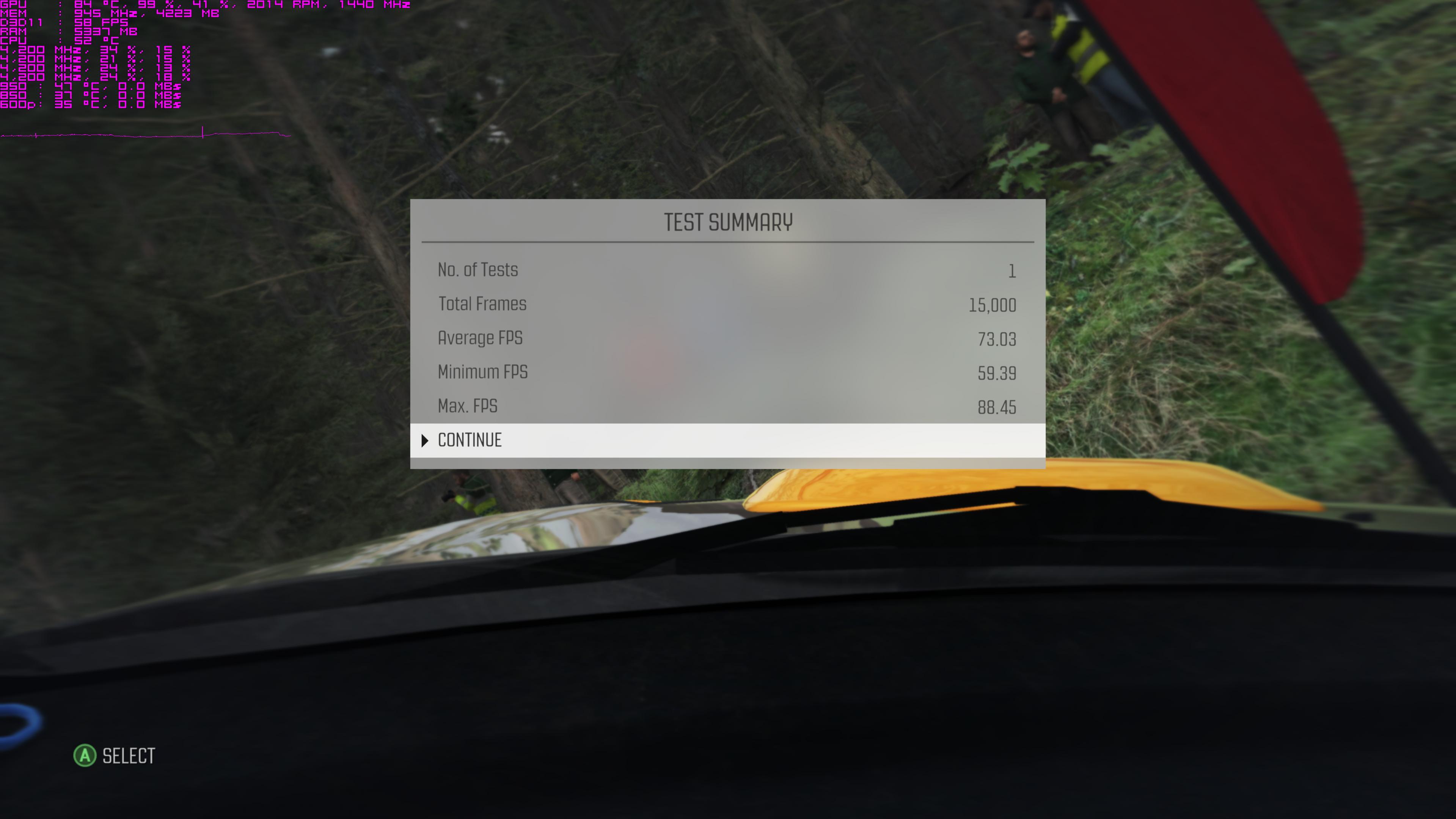

Ich merke grad, dass das Preset auch die MSAA Stufe vorgibt. Ultra ist demnach automatisch 4xMSAA.
Hier nochmal 2 Runs, Ultra Preset und 4K, einmal Vulkan einmal DX11.
Die hardware.info Benchmarks sind halt schon fast ein Jahr alt. Ich würde behaupten das Spiel wurde noch so gut optimiert? Frag mich nicht. Es darf gerne jemand gegentesten. Da ich vorher wohl doch eine Customsetting hatte stimmt der Wert von 122fps bei 0xMSAA leider doch nicht. Hab das nochmal kurz getestet, sind 154fps mit 0xMSAA gegen 104fps bei 8xMSAA.

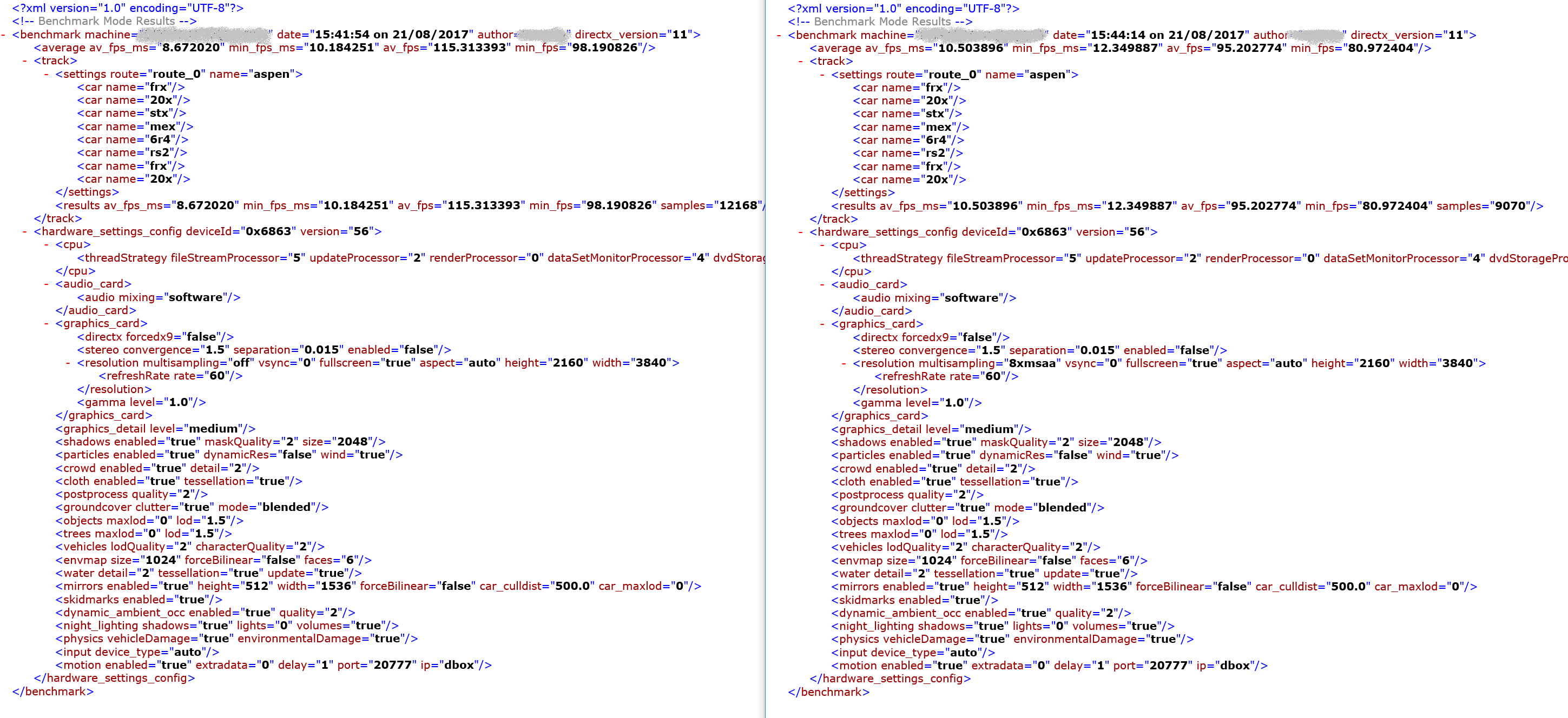

Ich seh nochmal das Logfile durch, aber auf die schnelle finde ich keine verwendeten Settings. Falls doch, kann ich das noch nachreichen.

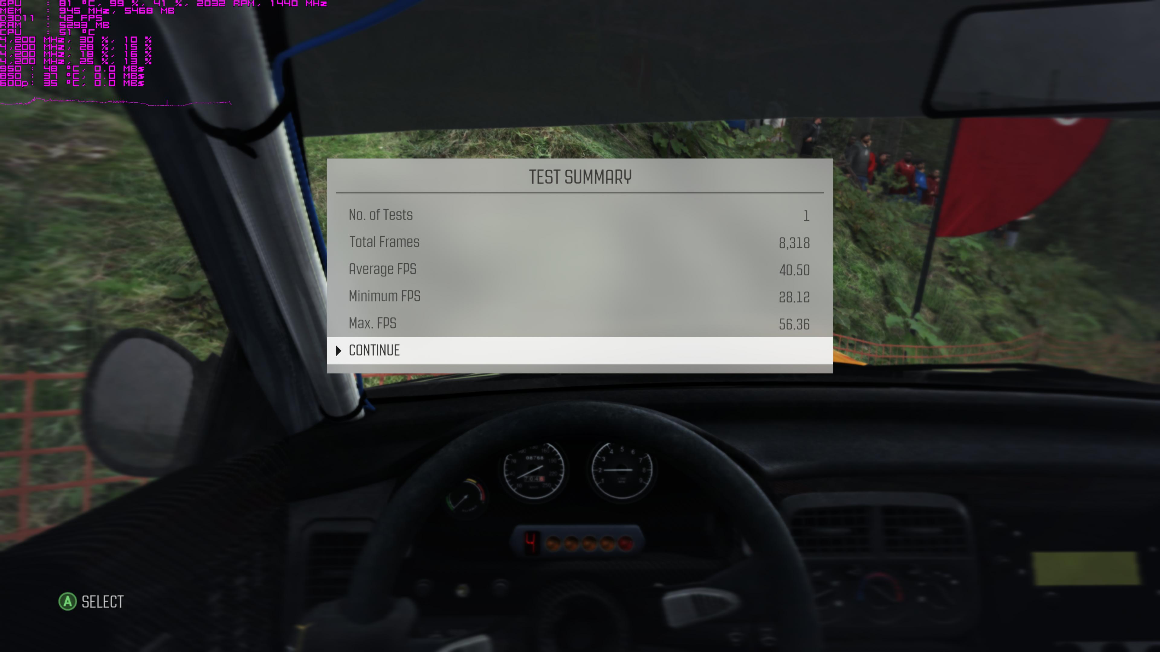

Edit: Leider nur Dirt 3, vielleicht trotzdem interessant. 4K, Ultra Prest, MSAA Off vs. MSAA 8x. Warum graphics detail level medium ist, kA, im Menü ist es Ultra Preset.
Versehentlich Dirt Rally angehängt. Ich lass das aber mal im Anhang, ist ebenfalls 0xMSAA und 8xMSAA.

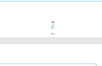

Hat jemand Anzeigefehler? Wenn ich in Facebook scrolle buggen einigen Videos (auf und ab) und in Word wird der Text manchmal wie bei einem Papierstau dargestellt. In Spielen und im Explorer / Desktop konnte ich keine Probleme feststellen. Es gibt auch keine Abstürze ,etc.
Sobald man in den Text bzw. die Stelle anklickt wird das Bild aktualisiert und der Fehler ist restlos verschwunden.
