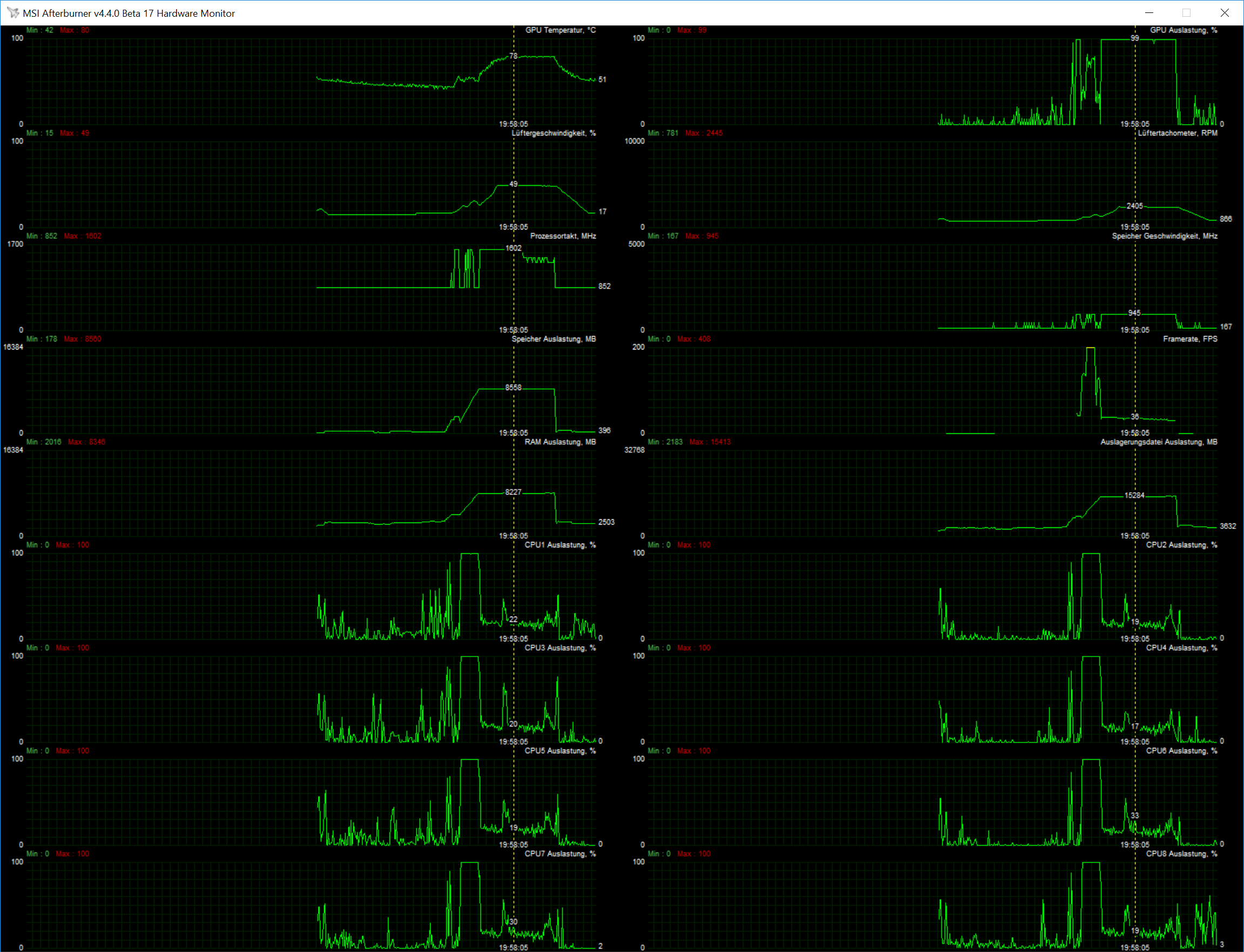

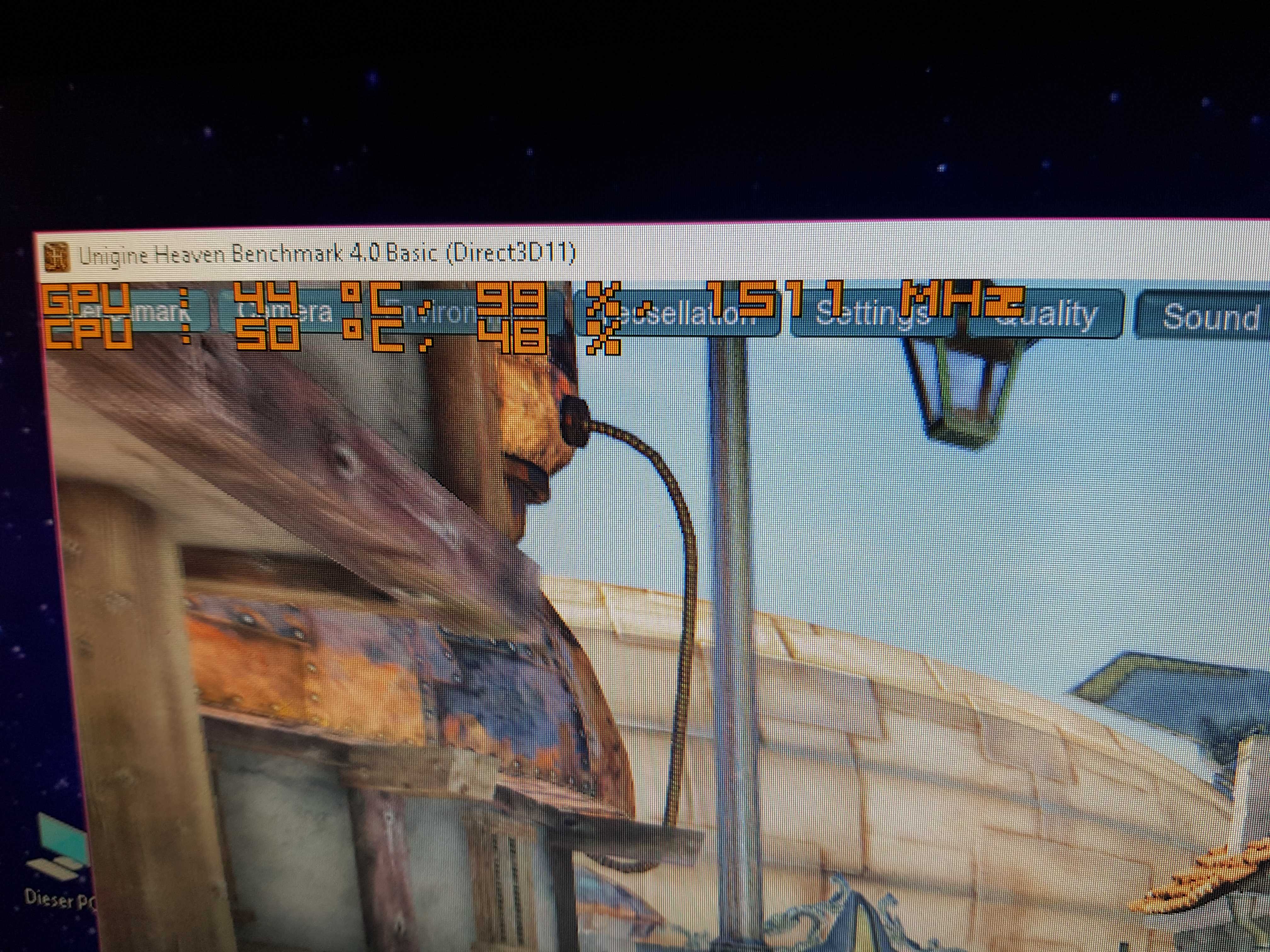

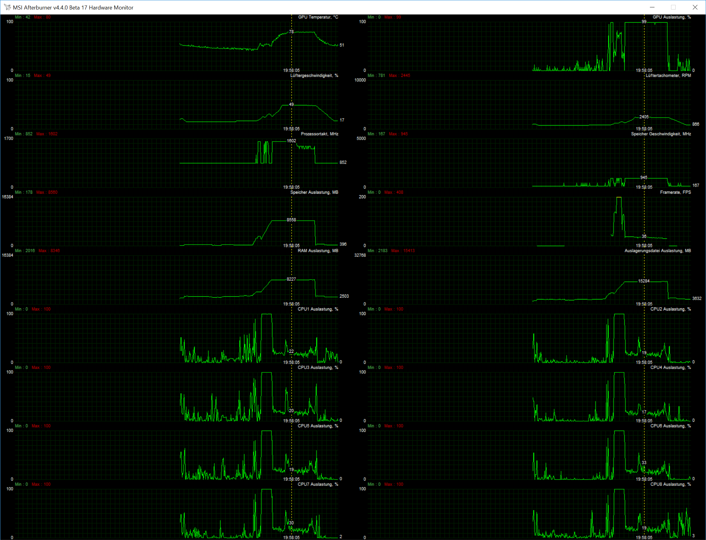

Ich hab 1020mV eingestellt sonst nix also reines UV. Ich kann dir such einen Screen mit 49Grad machen, nach 10 Sekunden. Die Hitze schellt schnell nach oben.
Da ist der Takt doch auch gleich 25 MHz höher, soweit passts noch zu dem was gesagt wurde. Ich beobachte das bei mir auch.

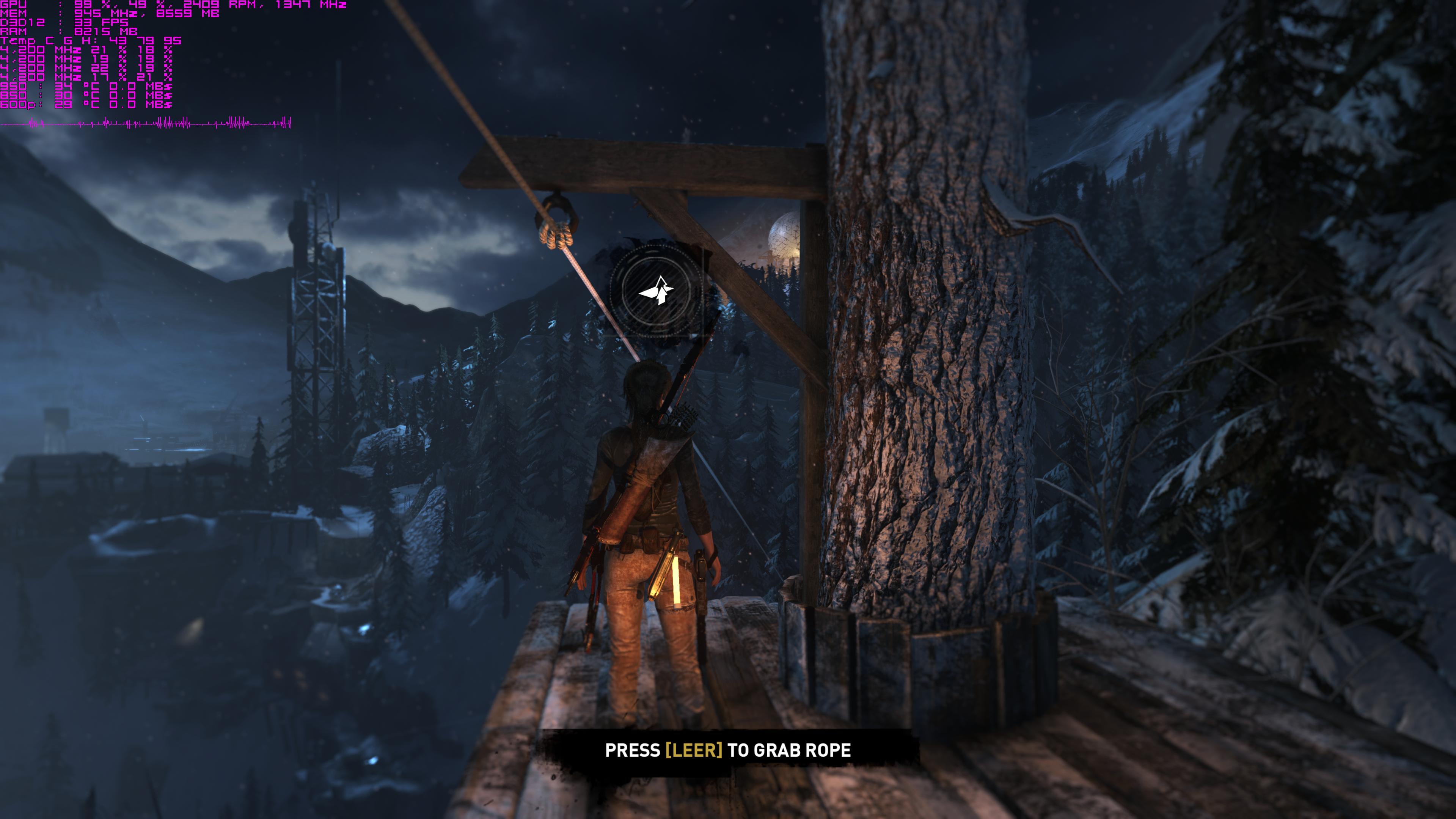

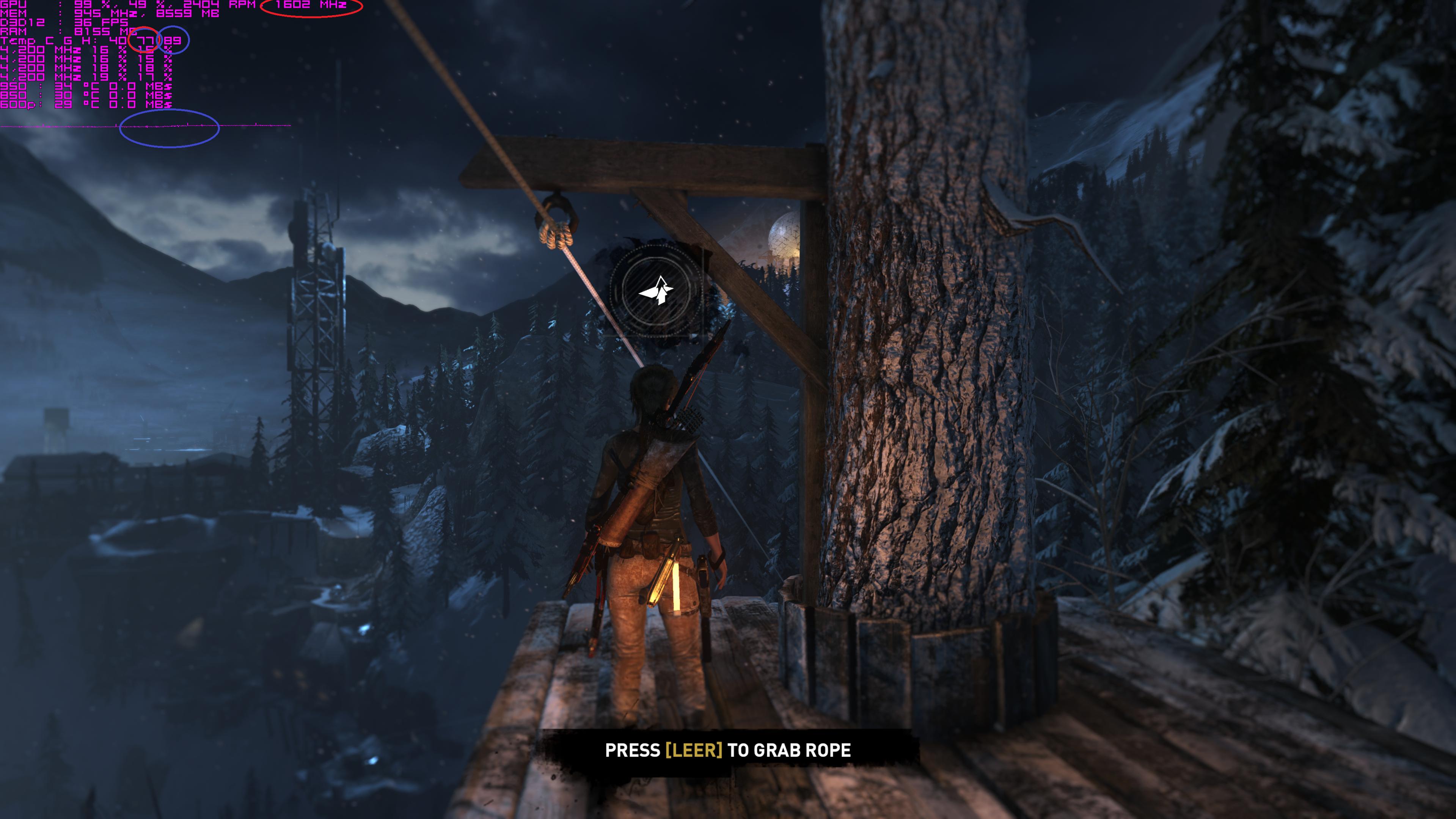

Und jetzt möchte ich anhand meiner Screenshots nochmal den Zusammenhang von GPU Temperatur und Takt wissen. Danke.
Den Takt drosseln lässt bei mir maßgeblich die HBM Temperatur.
Was man aber auch bei PCGH schon festgestellt hat: http://www.pcgameshardware.de/Radeo...cials/Fragen-Antworten-Vega-56-10-1235968/#a5
Bei meinem ersten Screenshot sieht man, wie ohne erkennbaren Grund die FPS leicht fallen. Dieses setzt wohl mit 85° HBM Temperatur ein: "Die Mining-Leistung lag Anfangs bei 35,9 MH/s und blieb dort, solange die angezeigte HBM2-Temperatur unterhalb von 85 °C verweilte. Ab 85 bis hinauf zu 95 °C sank die Performance schrittweise zunächst auf 34,9, dann auf 33,3 und auf 32,8 MH/s, um beim Erreichen der 95-Grad-Celsius-Marke dann auf 29,7 MH/s abzufallen."

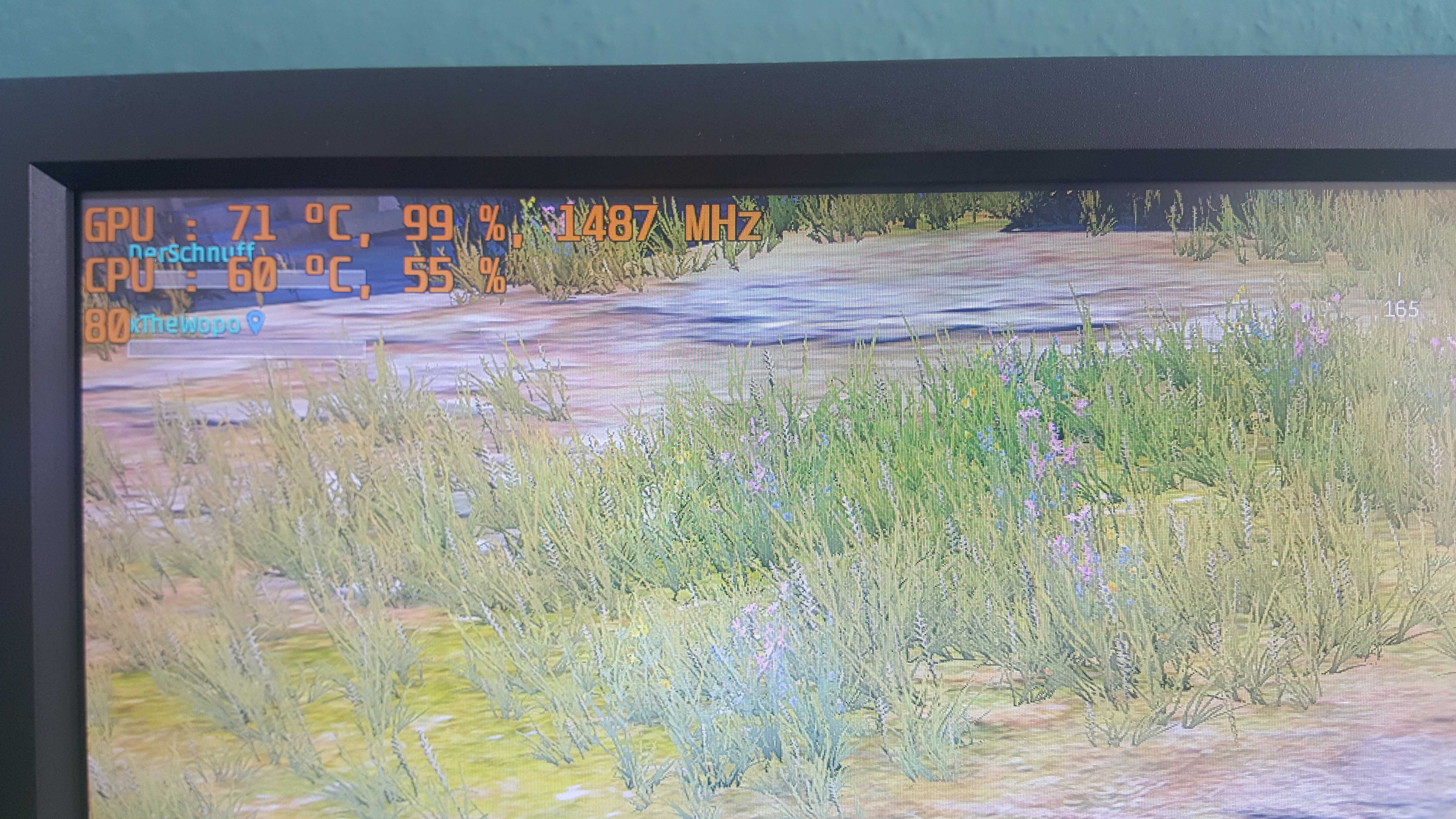

Ein paar MHz weniger beobachte ich bei mir jedenfalls auch, sobald die Karte 60 °C warm ist. Statt ~ 1492 MHz in Battlefield 1 sinds dann eher so 1474-1485.
