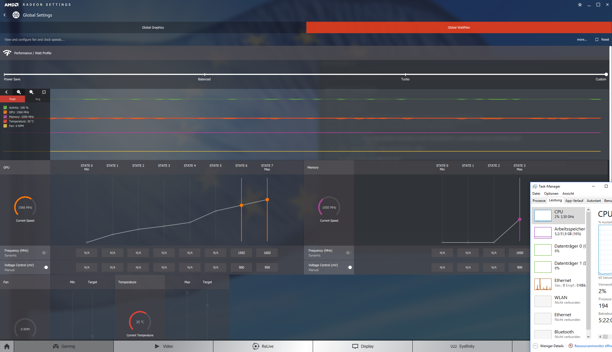

Ich habe jetzt gerade wieder das Phänomen dass meine Vega die Last nicht mehr reduziert. Ich habe vorhin ein paar Stündchen From The Depths gespielt und jetzt nach dem Mittagessen schaue ich in das Gehäuse(steht auf dem Tisch) und alle Lämpchen der Lastanzeige leuchten.
Laut Wattman läuft die schon die ganze Zeit mit Vollgas, obwohl von Chrome abgesehen nichts offen ist.
Darüber hatten wir die Tage schon mal gesprochen, ich war mich aber nicht sicher bei welchem Takt das stattfindet. Jetzt weiß ich es.
Treiber ist 17.9.2.
Ja Muschel, konnte bei mir das gleiche beobachten. Wenn ich die Karte für F@H rechnen lassen habe und die WU durch war, lief sie trotzdem noch auf vollen Takt. Ich hoffe dass sie sich des Fehlers annehmen.
