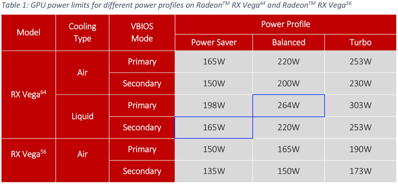

@Dilogo Die "Vorteile" des LC Bios ist eine höheres Power Limit. Würde ich mit dem Standardkühler nicht empfehlen und mit Undervolting sollte die Karte eh nicht mehr ins Power Limit laufen bzw. drosselt vorher wegen der reduzierten Spannung.

Die Command Line Befehle sind zur Nutzung nicht nötig, da geht auch alles über das GUI. Du stellst damit maximale die Spannung und den Takt ein. Der Controller der VEGA regelt jedoch stark selber nach, abhängig von der zur Verfügung stehenden Spannung. Wunder dich also nicht, wenn statt 1700 Mhz ggf. nur 1620 anliegen. Das (totale) Power Limit ist jedoch nur über das Bios änderbar.
https://wccftech.com/amd-radeon-rx-vega-64-power-profiles-exploration/
