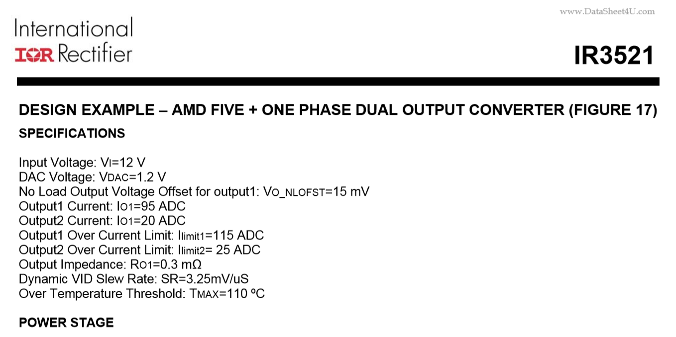

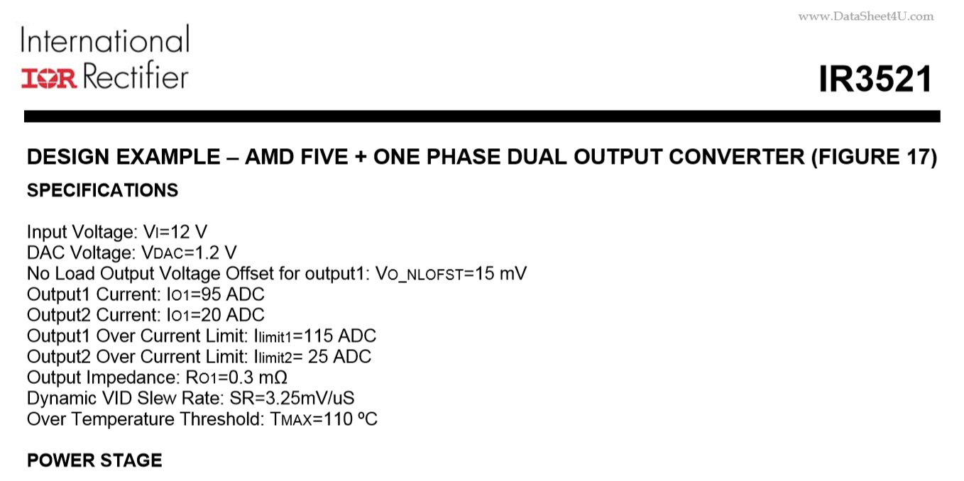

Da erreicht die GPU Temperatur max. 65 °C (Ja ich weiss ziemlich viel für ne Wakü^^ ist ja erst 1 Radi drinn) HBM 64 °C und die Hotspot Temp erreicht 109 °C. Höher hab ich nie geschafft. Hab auch mal mit BF3 getest, da läuft die Karte nicht so heiss, Hotspot erreicht aber trotzdem 109 °C.
Das PT war bei allen Versuchen auf +142 % eingestellt. Deshalb -> Hotspot wird wohl die Temperatur von irgendeiner Phase sein.
Auf Seite 37 des Datenblattes des PWM Controllers (IR3521) gibt es übrigens ein Berechnungsbeispiel für einen Regler mit einer Temperaturgrenze von 110 °C. Daraus schliesse ich mal, dass der Entwickler bei AMD das auch gesehen hat und gedacht hat, ohh, wie schön, nehmen wir das doch gleich.
Hab das Datenblatt schnell überflogen und so viel ich da gesehen habe, wird die Temperatur mit einem NTC bestimmt. Aber keine garantie.
Darf das Datenblatt leider nicht verlinken, da ich es auf einer etwas, ehm, speziellen Seite gefunden habe. Der Hersteller gibts anscheinend nur auf Anfrage raus. Dürfte wohl eine Custom Lösung für AMD sein. Wo ichs gefunden habe steht ja oben rechts im Bild.
