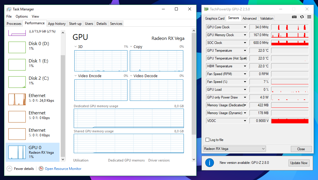

@Astra-G:
Ist das bei euch nicht so? Siehe Screenshot, bezüglich der Windows Anmeldung.
Man sieht dass der Takt steigt sobald ich Windows sperre....

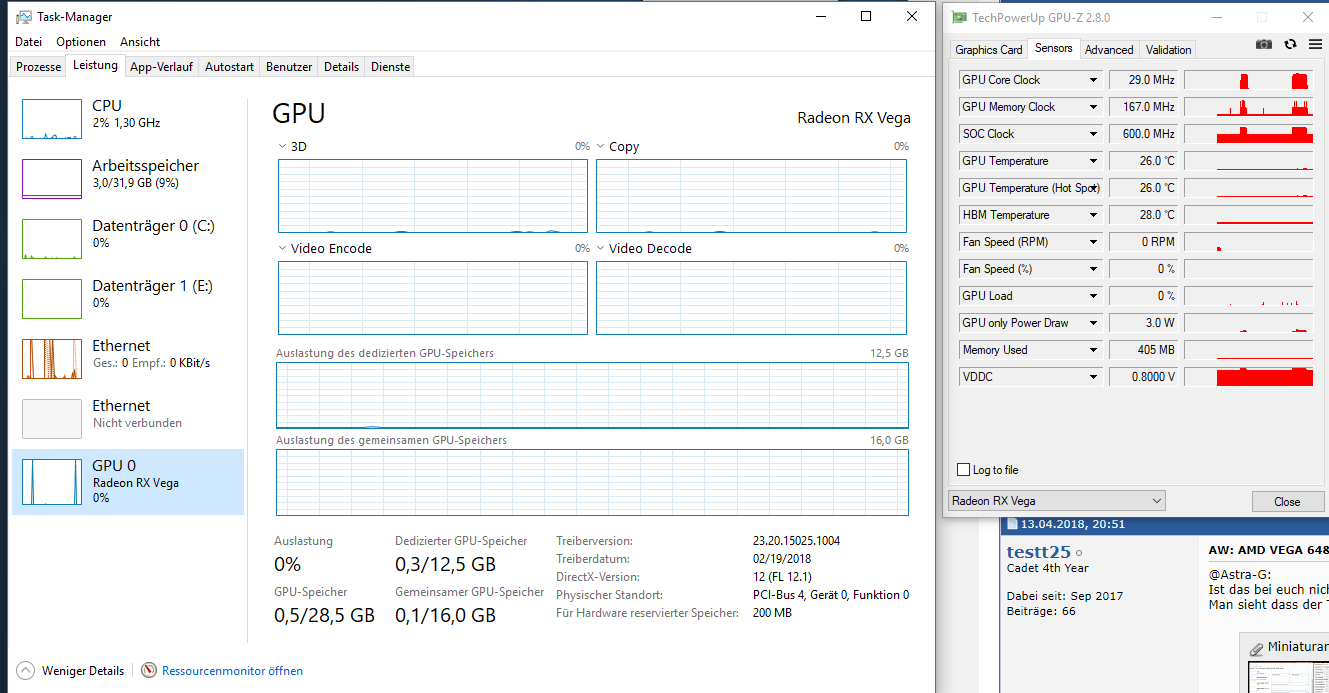

@testt25:
Ja, das ist bei mir auch so. Ich habe das mal kurz nachgestellt, siehe Anhang.
Kaum sperre ich Windows steigt der Takt an und die LEDs beginnen zu leuchten, gepaart mit einem Surren.
@Astra-G:
Interessant, ist dir das sonst nie aufgefallen? Dann haben andere hier genauso den selben Effekt.
Danke für den Test!

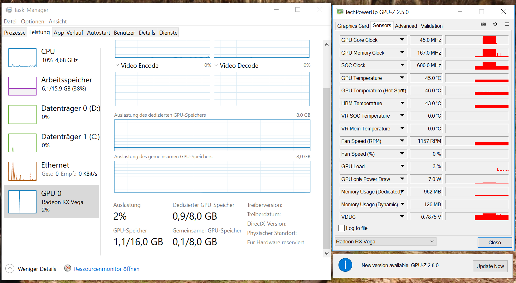

Ich kann dieses Phänomen auch bestätigen. Aber zum Glück surrt meine Karte dabei nicht.
Also wird das dann schon so "normal" sein. Danke für das testen.
So oft bin ich nicht beim gesperrtem PC, daher kann ich das somit außer acht lassen.
