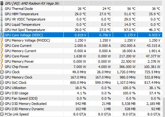

hat man denn mittlerweile mehr über die HotSpot Temperatur herausgefunden? aufm GPU Chip / HBM ODER irgentwo auf der platine?
lt. kitguru auf der Rückseite, kann das wer mit einem IR-Thermometer bestätigen?
https://www.kitguru.net/components/...-vega64-8gb-air-review/11/?PageSpeed=noscript
Warum interessiert mich das....
meine Vega läuft zum erstmallig im Sommer, Z-Temp. 25°C, Wasser steigt da bis 34°C.
im Winter hatte ich immer so ~85°C HotSpot, womit ich sorglos leben konnte.
ABER jetzt habe ich bis zu 100°C,
wenn es die Doubler sind, kommt das an eine Vega64 WaKü mit 400W aufnahme nah dran
http://www.tomshardware.de/vega64-w...aturen-ubertaktung,testberichte-242383-3.html
also HotSpot doch eher Stromaufnahme abhängig? aber ein Bauteil welches nicht aktiv gekühlt wird.
werde gleich mal testen, HotSpot temperatur hoch jagen, und dann versuchen mit luft punktuell abkühlen zu lassen.
Für GPU-Z 2.9.0 hat AMD ja darum gebeten, dass die Hot Spot Temperatur nicht mehr standardmäßig angezeigt wird. So wichtig kann der Wert also nicht sein.
Bei mir ist er jetzt mit Wakü bei etwas über 60°C.
ich mach mir halt gedanken, weil mein gehäuse hat nur einen schwachen Airflow. (so das es für die VRM MB / RAM / SSD nicht windstill ist)
da alles WaKü, es sind 2x NF-S12 und ein A15 die so weit wie möglich runtergedreht worden sind.
EDIT: Backplate erwärmt sich auch nicht punktuell stark, halt plausibel zur 50°C des chips.
gefühlt kommt für mich die Luft aber ohne große erwärmung wieder raus.
aber anscheinend ist der wert ja Plausibel, der wert steigt mit der aussentemperatur mit an.
also kann es ja nichst sein, wo man sagen könnte ist ein verkümmerter sensor.
EDit:
aber schonmal danke, für die Info.
das nimmt mir schonmal die sorge das die Karte evtl. schaden nehmen könnte. Da der wert anscheinend nicht wichtig ist.
hoffen wir mal das AMD recht hat....

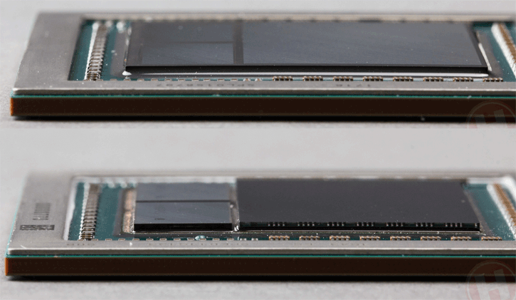

Ist die Wärmeleitpastenverteilung bei den Custom Karten eigentlich besser als noch bei meiner Liquid Variante?
Wollte mir evtl. eine RX vega 64 Red Devil von Powercolor Ordern.
die Problematik meinst oder?
das war ja nur bei denen der Fall, wo GPU / HBM nicht eingegossen waren
auf den folgenden Bildern zu erkennen, oben vergossen , unten ohne.
dabei kann es vorkommen das HBM / GPU nicht auf gleicher höhe sind. dann kommt es zu dem ergebnis wie oben.
meine Ref. Gigabyte war vergossen, man hat minimal einen höhenunterschied am HBM sehen / spüren können, da hab ich beim Umbau extra WLP drauf gepackt.

Ja genau das. Meine GPU ist deswegen wahrscheinlich kaputt gegangen bzw, der HBM. Hatte eine Liquid von Sapphire.
ohne den kühler zu demontieren kannst nicht 100% sicher sein, ansonsten hast ja Gewährleistung / Garantie.
ich weis auch nicht warum welche vergossen und andere nicht sind.
mir wäre es auch lieber das die Chips in Position gehalten werden statt nur dem kleber.
meine V56 war vergossen und fast plan,

Die Gigabyte käme dann auch in Frage neben der Powercolor.
Edit: Wobei die Powercolor auf dem Screenshot von dir ja das Problem hat. Denke ich werde dann eher Gigabyte Präferieren.
ich weis es nicht, ich glaube das ist glücksspiel.
da musst du dich bei denen umhören die ihre Vega zerlegt hatten.
wie gesagt meine Gigabyte V56 war vergossen, hatte vorher sauberen Kontakt.
