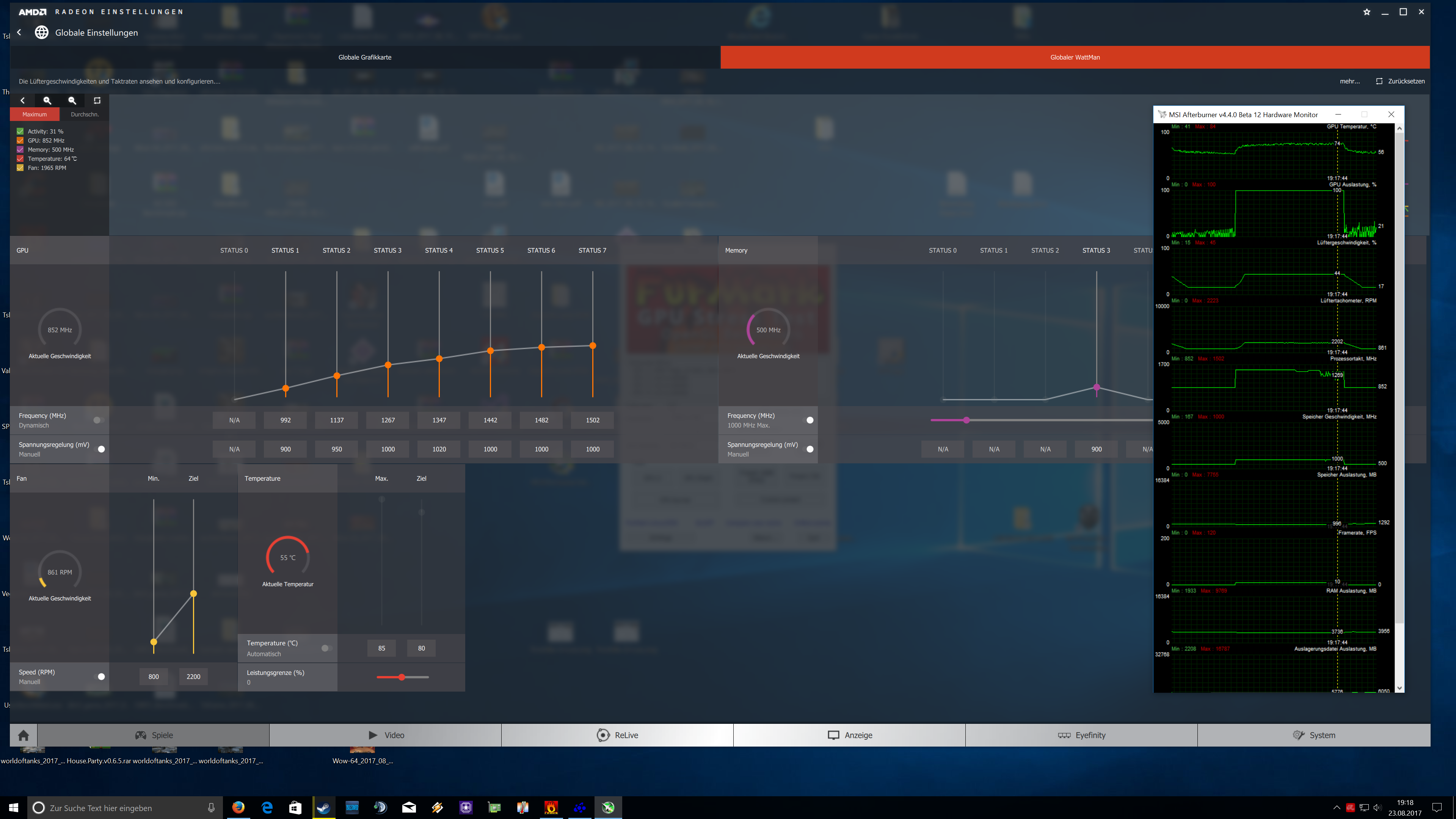

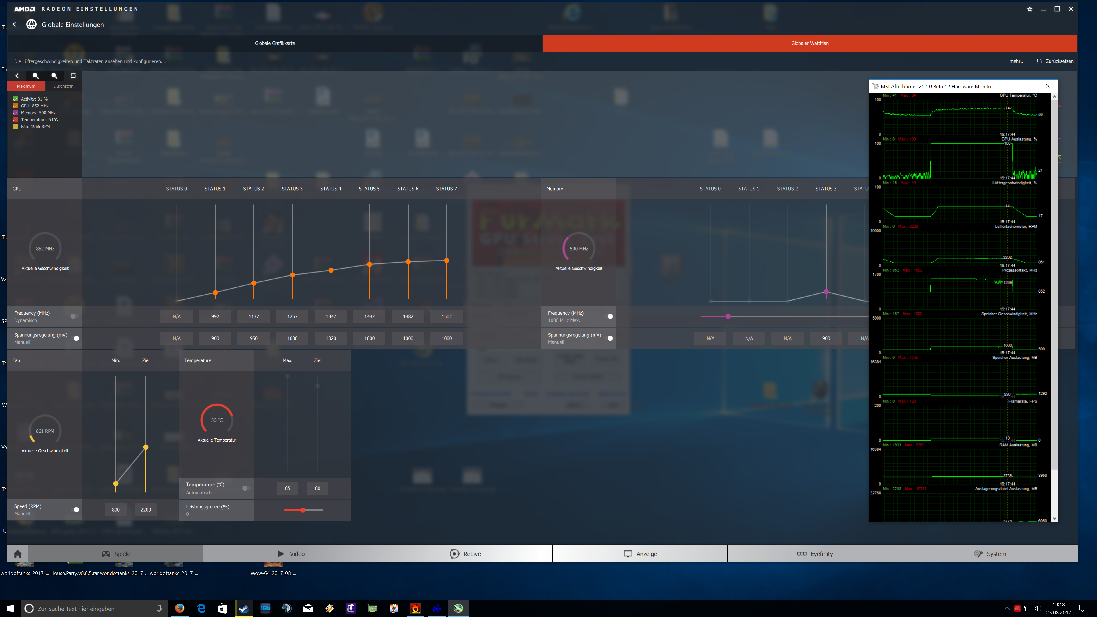

Bin aktuell wieder zurück zum Release Treiber der FE, da ich auch wieder mit UV rumspielen wollte. 1502MHz bei 1V, 1000MHz HBM bei 900mV. Läuft soweit so gut in Furmark stabil. System zieht dabei ~270W aus der Dose. Obwohl kein PT oder TT erreicht wird, fällt irgendwann der Takt dennoch. Vermutlich genau das Problem welches der Blockchain Treiber unterbindet?
Würde ich aber trotz Furmark nicht als rockstable bezeichnen, Superposition ist vermutlich anfälliger.

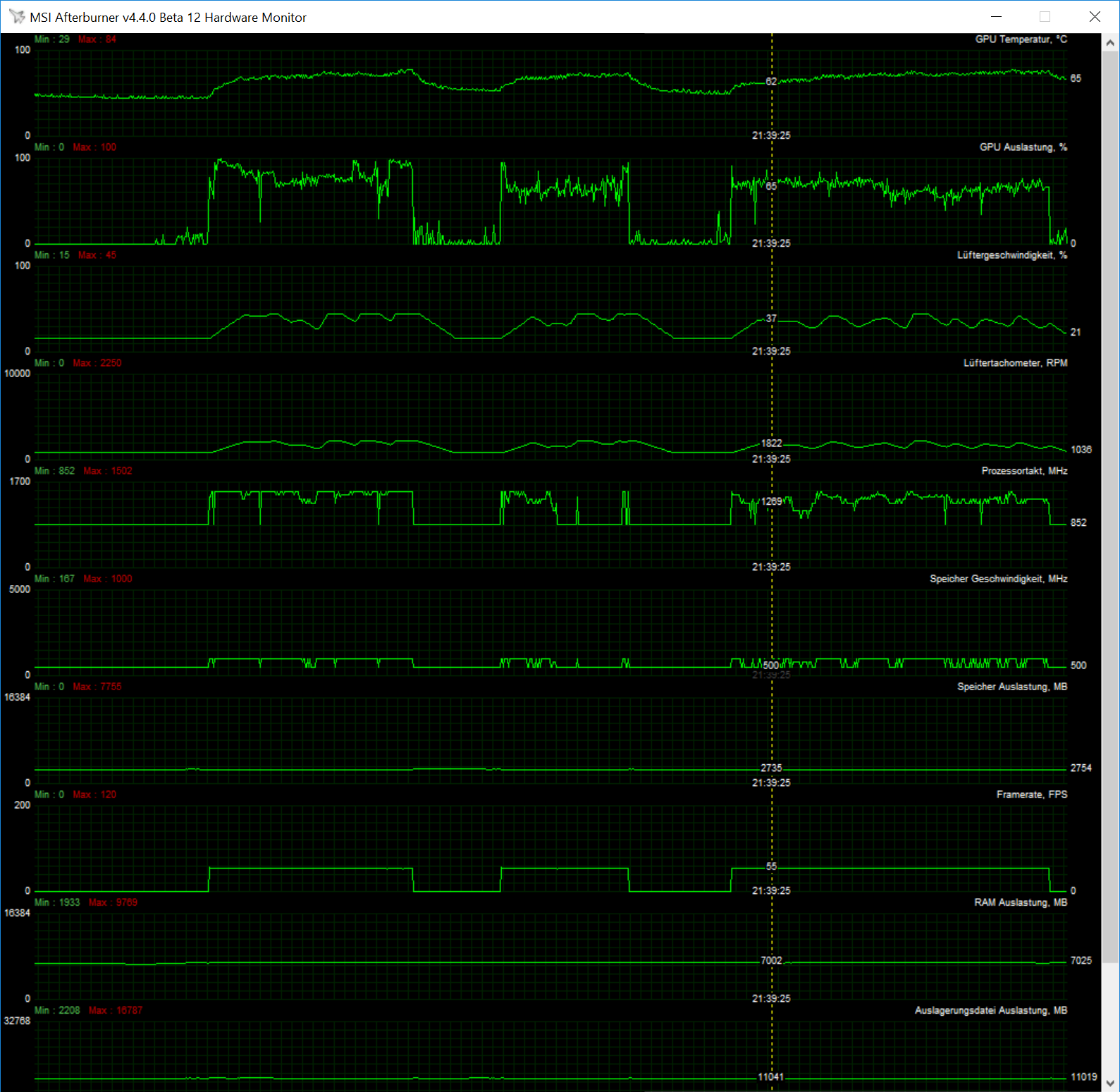

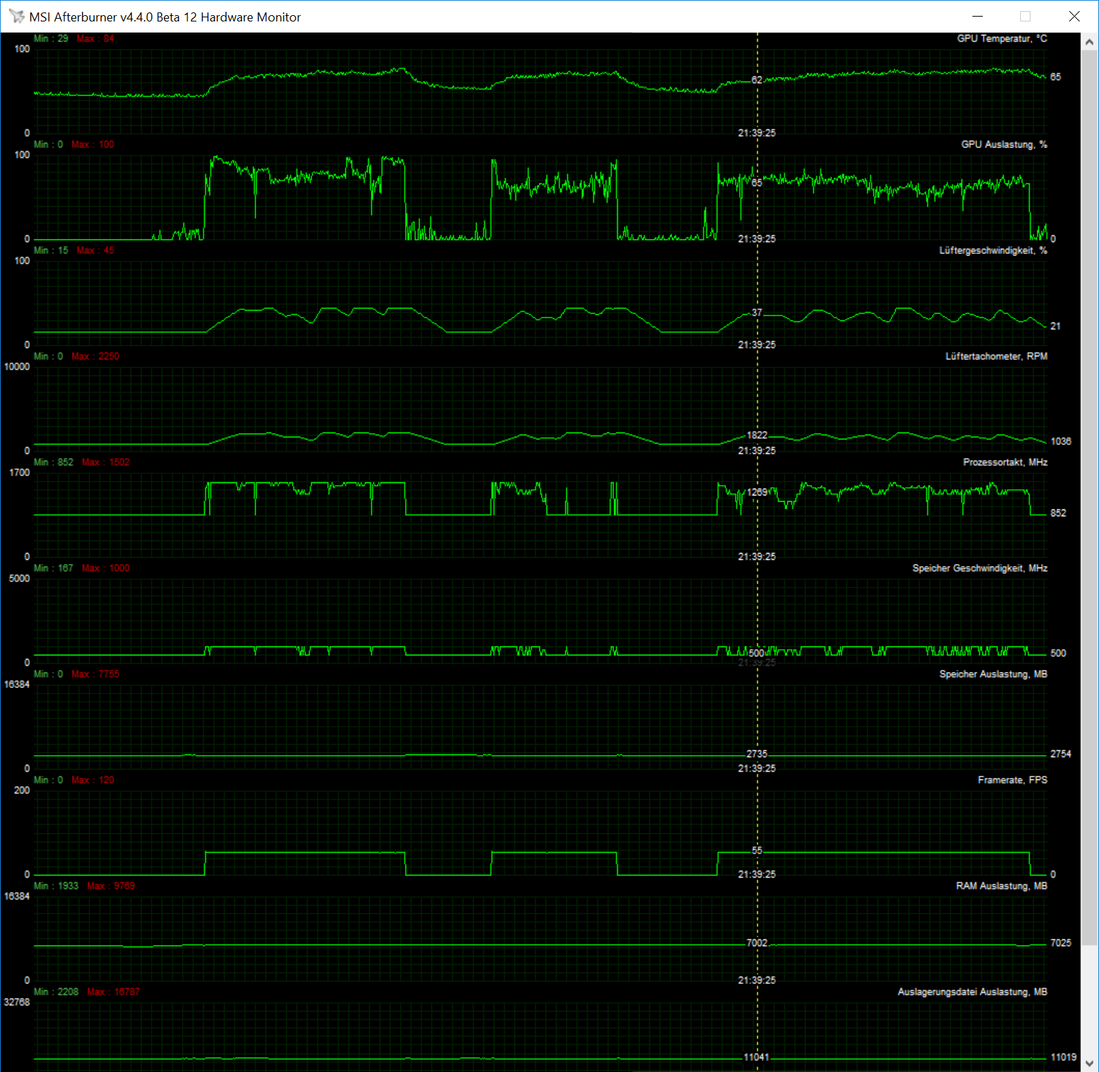

Die Lüfterhysterese bei WoW in 4K finde ich unerträglich. Trotz Cap auf 55fps, schafft es das Spiel im 30sec Takt, den Lüfter der Karte pausenlos hoch und runter zu drehen. :o
Sieht dann so aus:
@ r4yn3
hast du mal radeon chill probiert? ggf. hilft das. man kann min und max fps einstellen, man muss das spiel nicht so tief droppen lassen.
Irgendwie scheint Chill nichts zu bewirken. Ich bekomm auch im WattMan keinen Reiter für min/max? Ich versteh aber auch nicht was du damit meinst, man muss das Spiel nicht so tief droppen lassen. Die FPS sind ja stabil, nur wenn die GPU Last spontan hochgeht, wird der Lüfter überproportional stark aufgedreht.
Liegt vermutlich an der stark schwankenden Last je nach Kamerawinkel. Hier würde ich den Lüfter gerne auf ~1800 festpinnen.
du musst radeon chill im jeweiligen spieleprofil konfigurieren (wenn das spiel unterstützt wird, was bei wow der fall ist), im globalen wattman kann mans nur einschalten.
viele denken radeon chill drückt zwangsläufig die fps nach unten, was ja aber dank der einstellbaren min fps nicht der fall ist.
Alles klar, Danke, funktioniert. Werde mir das morgen nochmal ansehen was der Lüfter macht.
