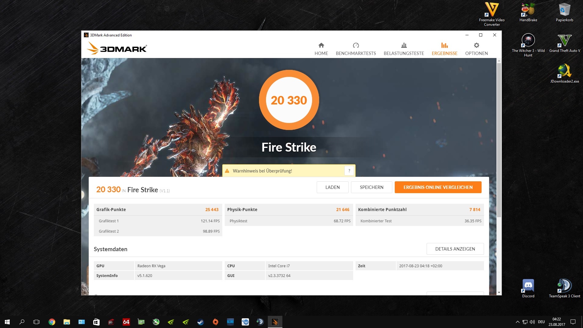

25K Grafikscore im 3D Mark geknackt.
1750 / 1000 @ 1,080V und die Karte hält Bombenfest den Takt. Dabei habe ich beim 3D Mark 365W gemessen, fast 100W (91W um genau zu sein) weniger als Stock bei mehr Leistung.
So muss das sein, hätte AMD gleich machen sollen und nicht die Volt Keule schwingen und so viel einstellen.
