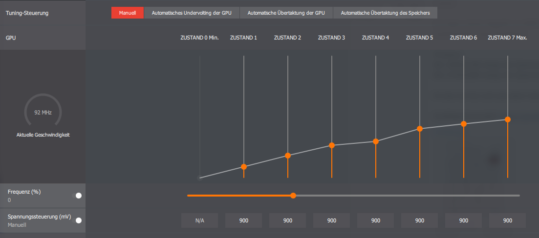

Ich habe meine Vega56 via AMD WattMan zurzeit auf 0.9000V eingestellt (also undervoltet), das funktioniert auch in normalen Auflösungen ohne Probleme.
TDP ist auf +50% eingestellt

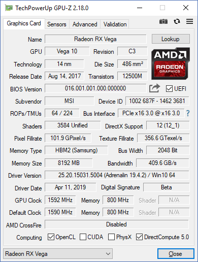

Spannungen ausgelesen mit GPU-Z
Ist das normal und was kann man dagegen unternehmen?

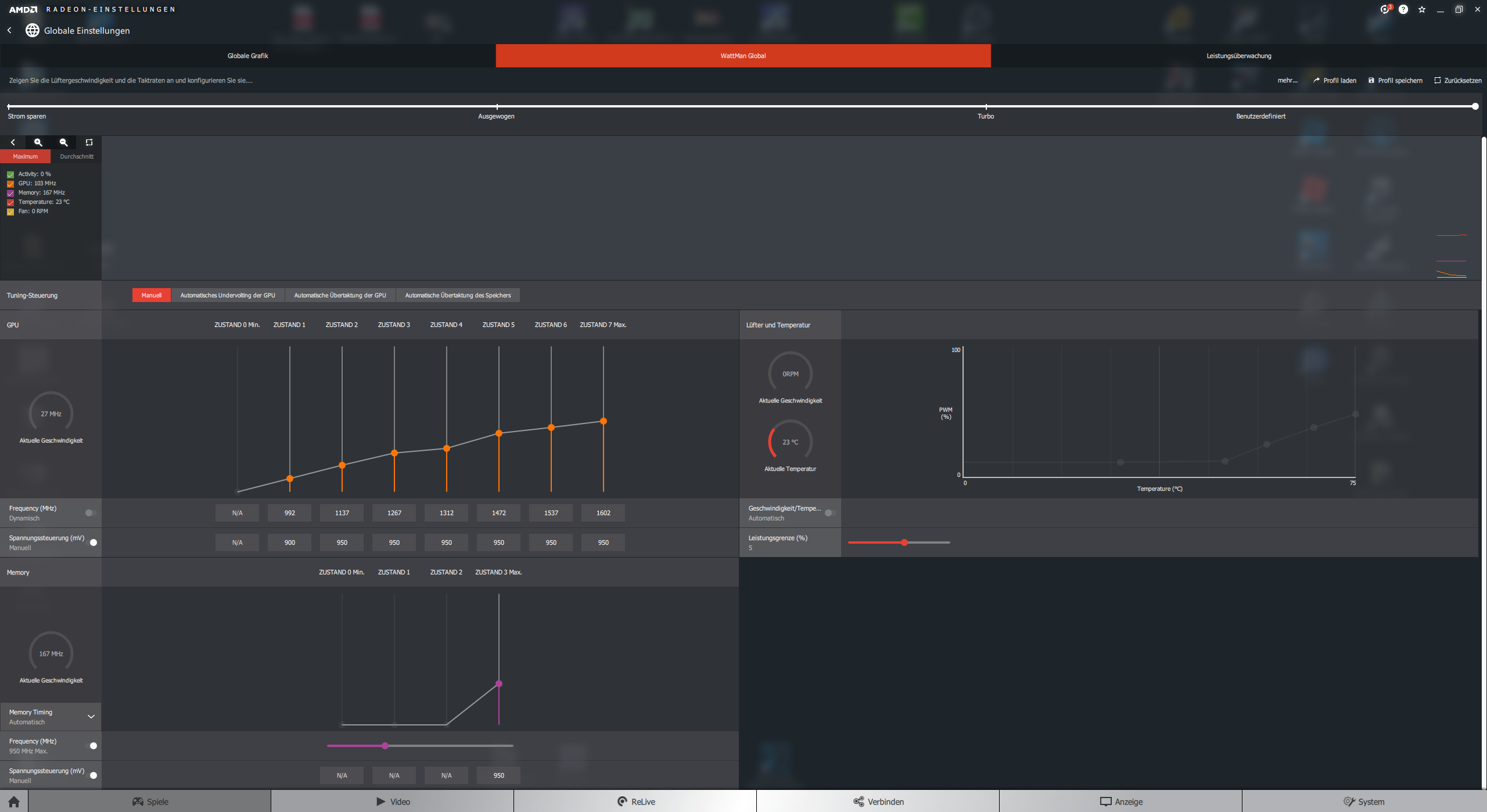

mache doch mal bitte einen Screen von deinem kompletten Wattman.
@DannyA4: Zurzeit teste ich mit folgenden Einstellungen:
774546
