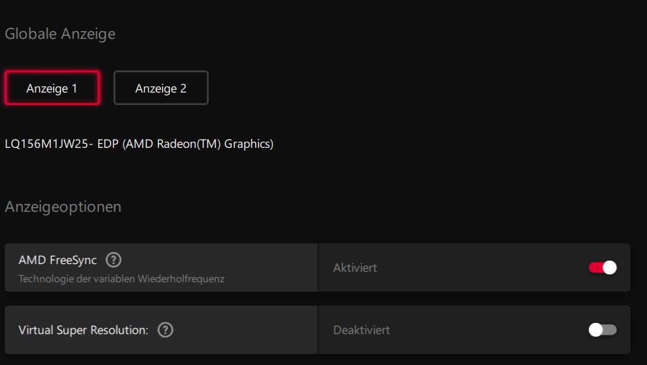

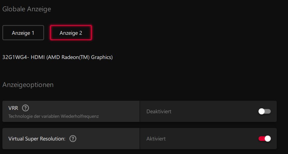

Jetzt ist mir noch etwas aufgefallen... :
Mein Monitor unterstützt AMD FreeSync dies hatte ich auch immer eingeschaltet, diese Option ist jetzt auch nicht mehr verfügbar.
Dort steht jetzt "VRR"?
Screenshot 1: Laptopmonitor mit FreeSync
Screenshot 2: AOC 32" dort bin ich mir zu 100% sicher hatte ich auch die FreeSync Option, nun VRR?.
Wird nur falsch erkannt oder er kann ebenfalls HDMI VRR. Das ist nicht weiter schlimm.
Der Treiber hat interne Listen und zeigt dann dort "Freesync", "Freesync Pro" etc an. Kennt er das Gerät nicht, dann steht dort nur Adaptive Sync oder bei HDMI dann VRR.

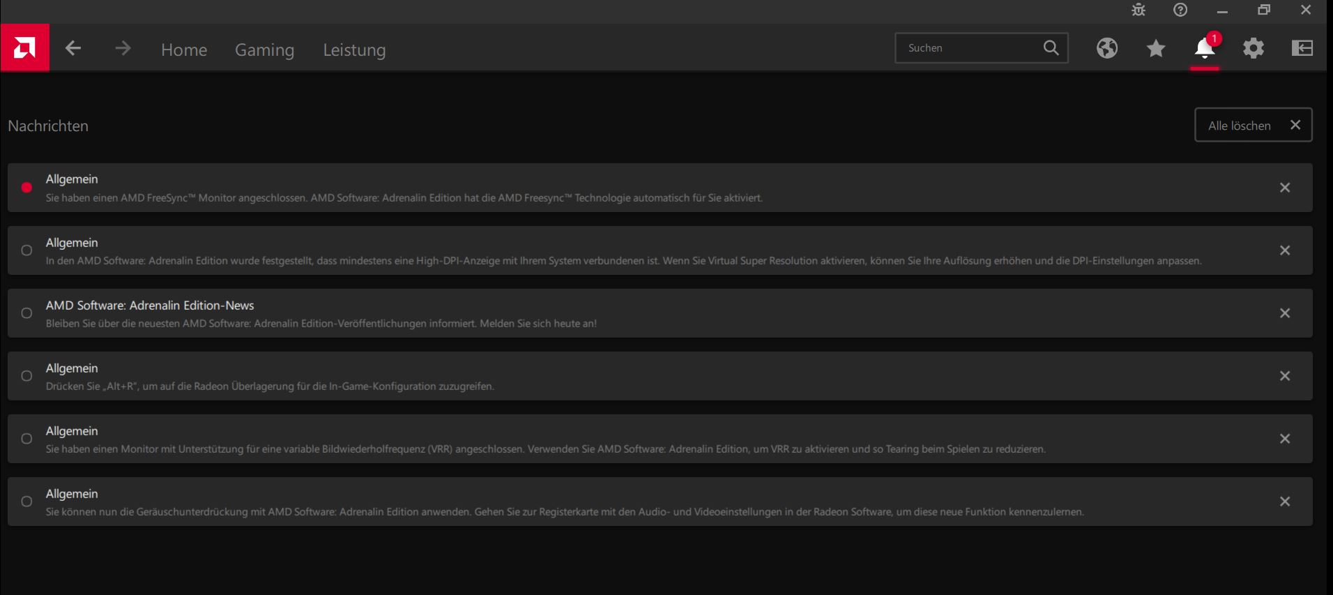

Habe den Aktuellen Treiber wieder installiert, dann wirft mir der Treiber die im Screenshot ersichtlichen Nachrichten aus.
VSR geht aber auf beiden Monitoren nicht ....
