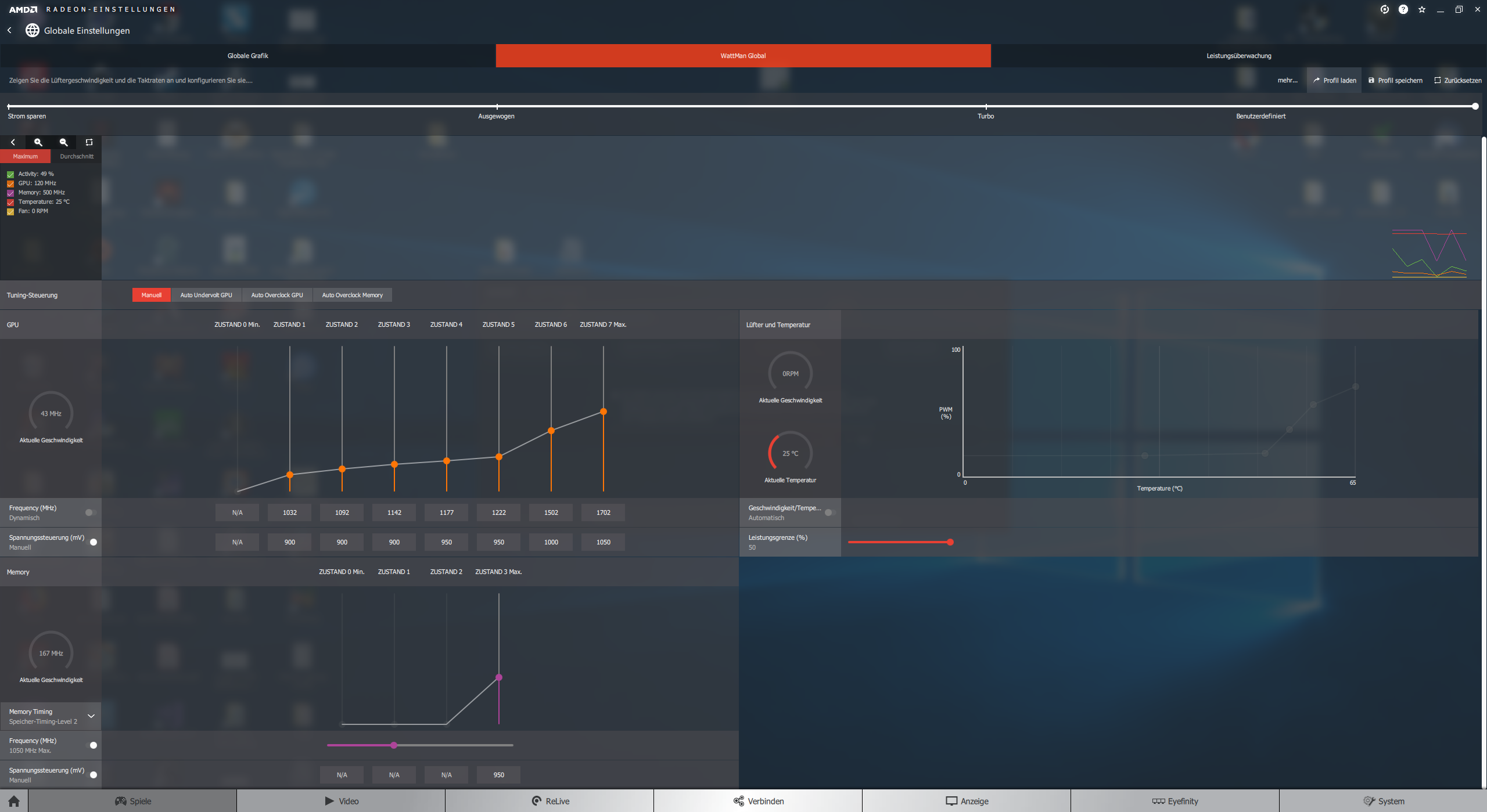

Beim mir sah es z.B. so aus:
788182
Da hatte ich dann ca 1600-1625MHz bei ca 1V(GPU-z gemessen)
Das wird bei dir nicht unbedingt stabil sein, weil bei mir die Temperaturen dank Wasserkühlung natürlich super sind...und mein Chip nicht der schlechteste war...aber so funktionierte es....aber mit dem GPU Takt stark an der Grenze zum Instabilen.
