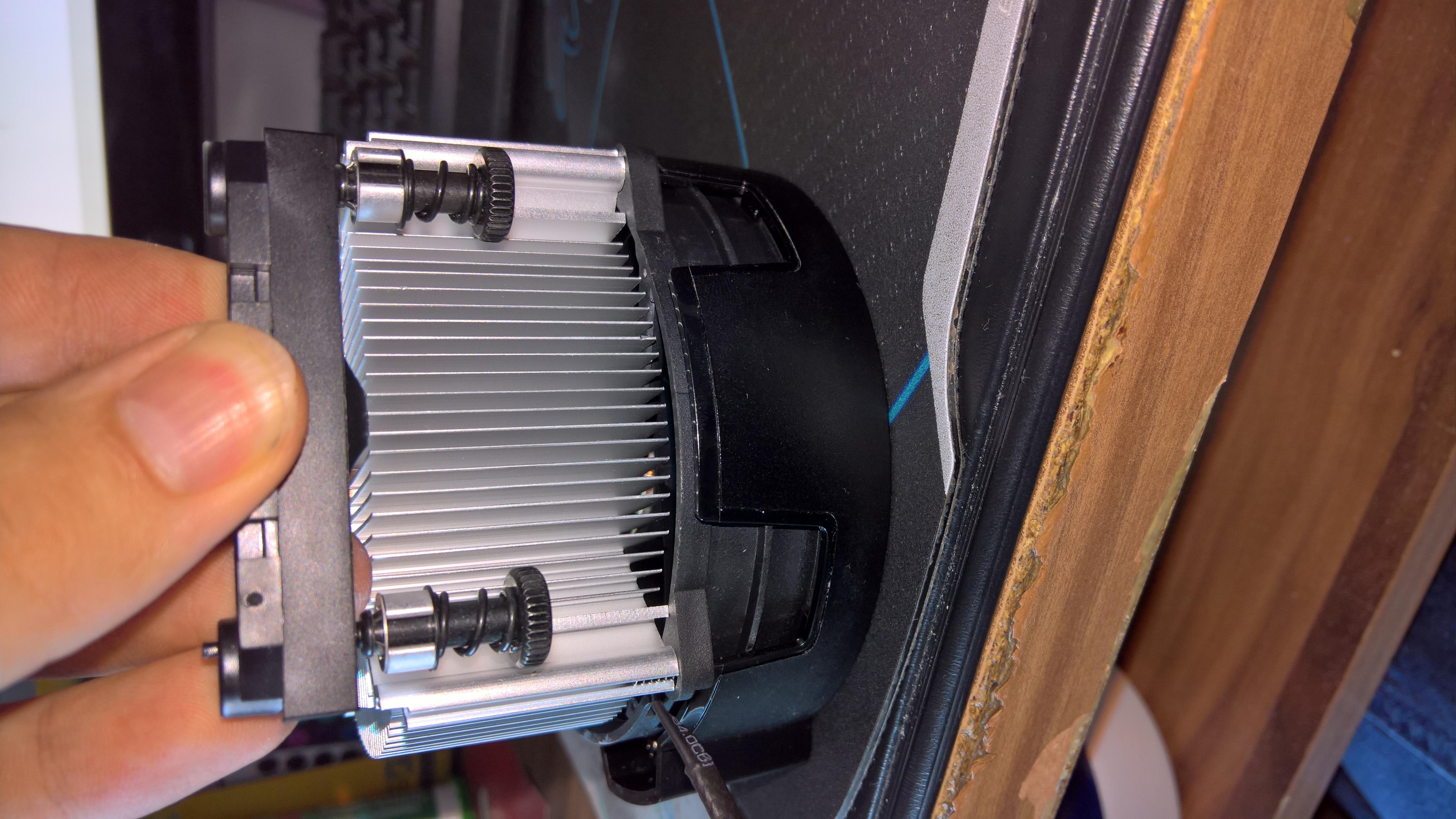

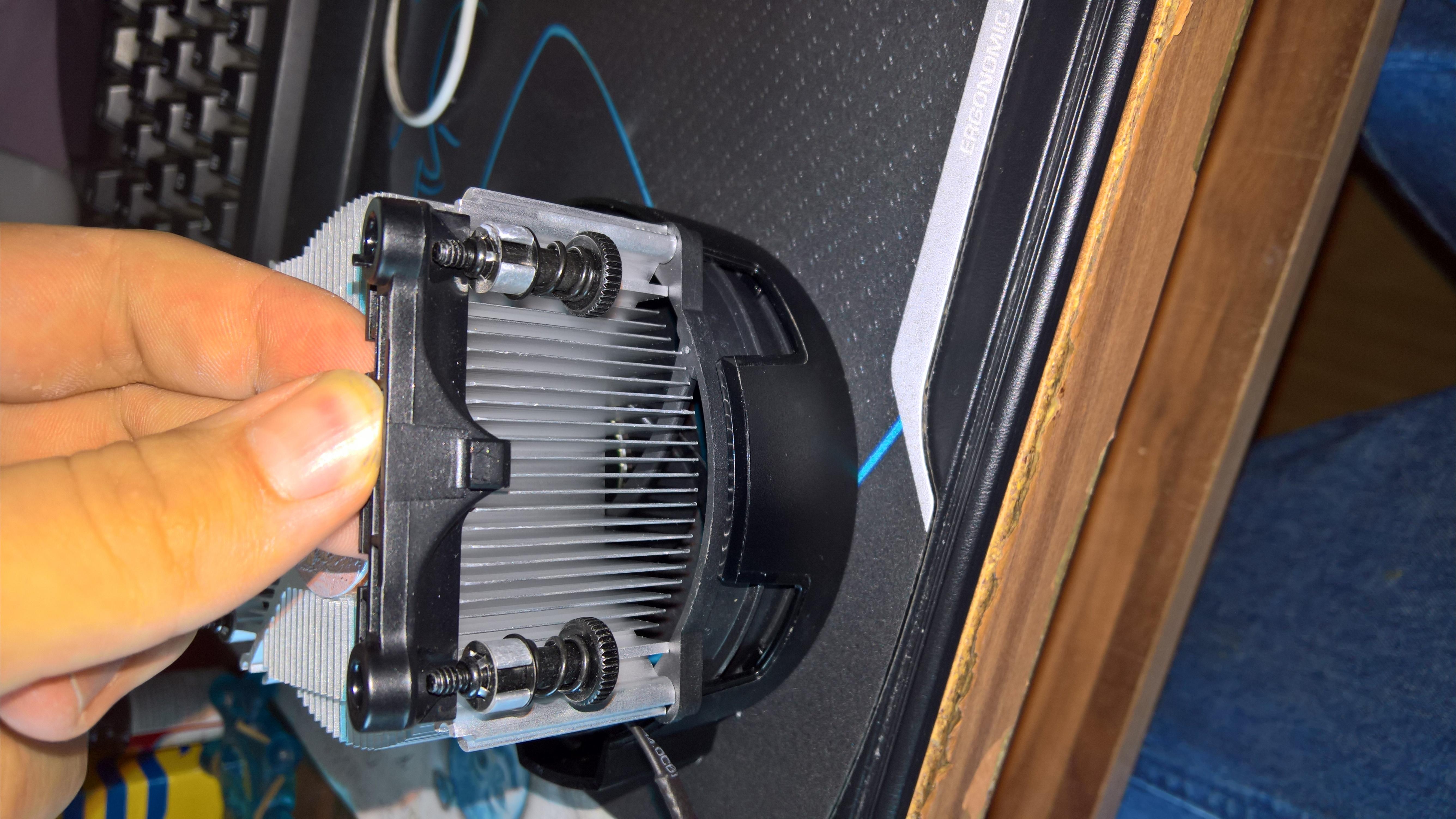

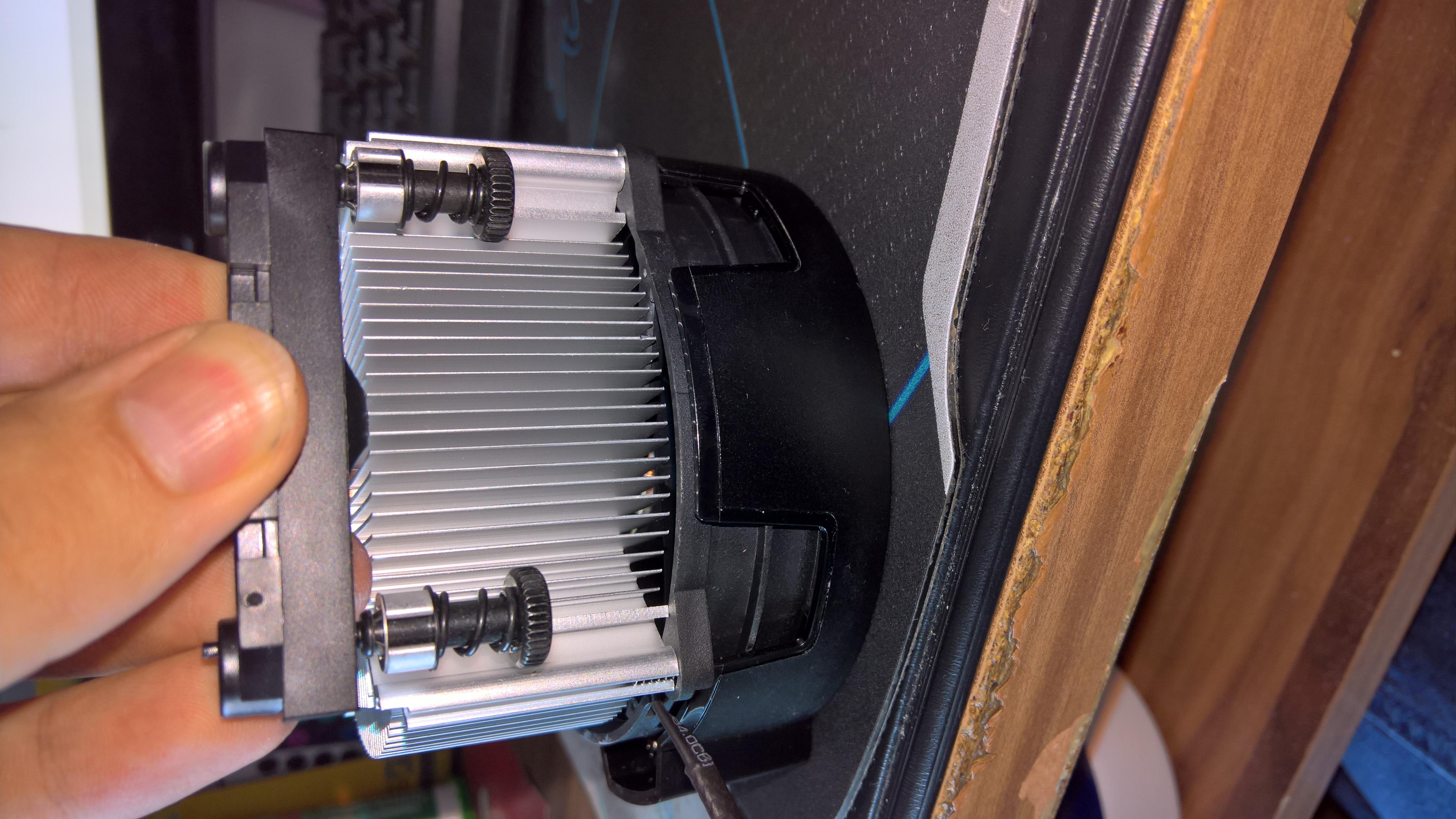

Bin hier gleich am durchdrehen und brauche Hilfe bei der Installation des Amd Wraith Kühlers.Der Kühler liegt zu hoch auf und deswegen bekomme ich den nicht auf das MB geschnallt !.vlt. Bin ich ja einfach nur zu blöd und hab was vergessen.Bitte helft mir.

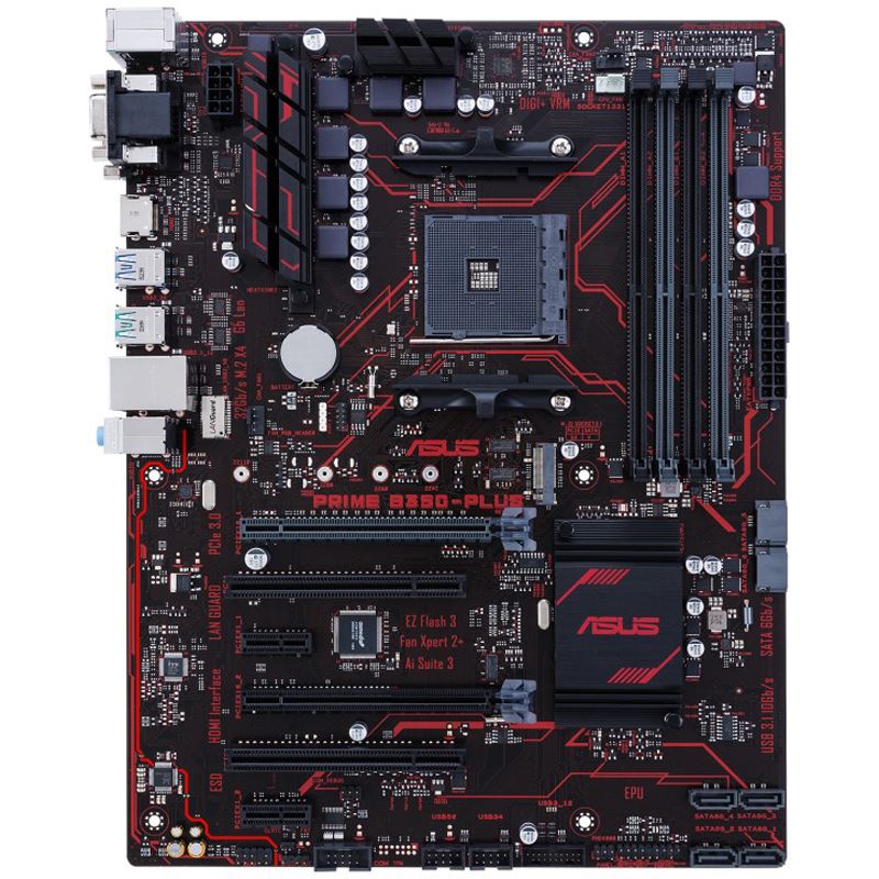

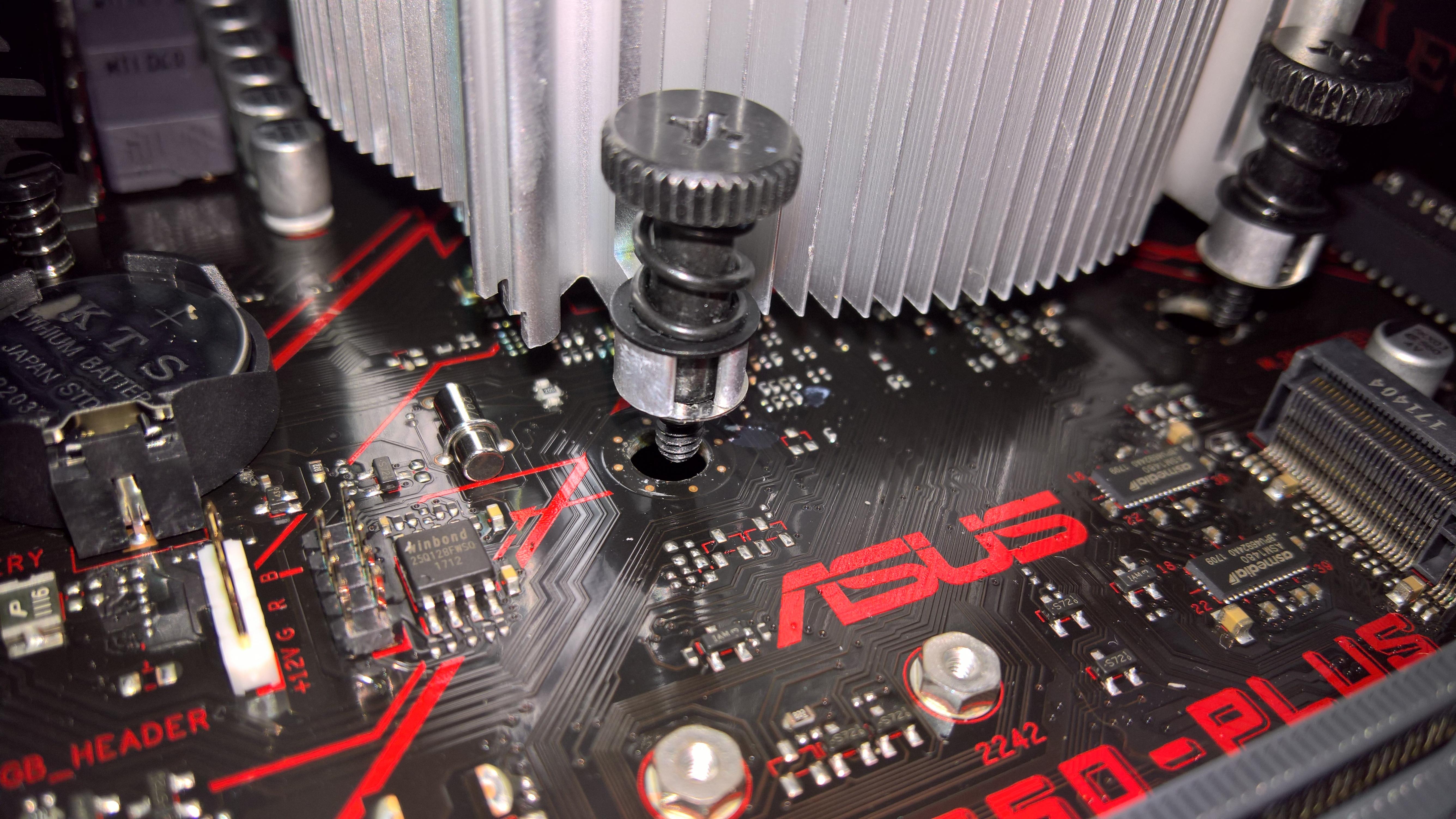

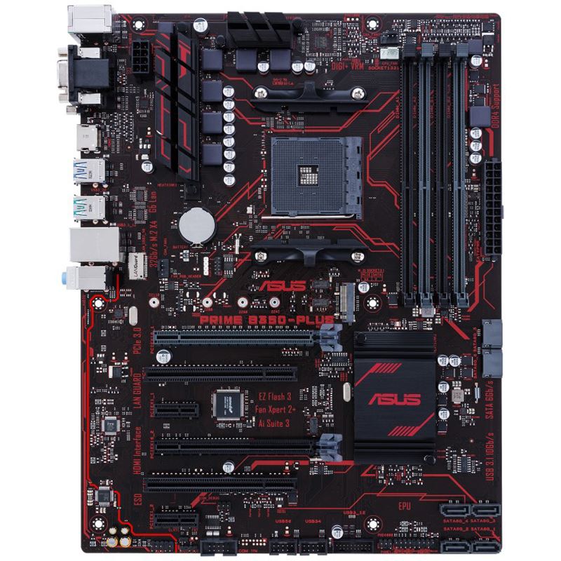

Sorry es soll auf ein Asus B350 Plus.Und Bilder kommen gleich.

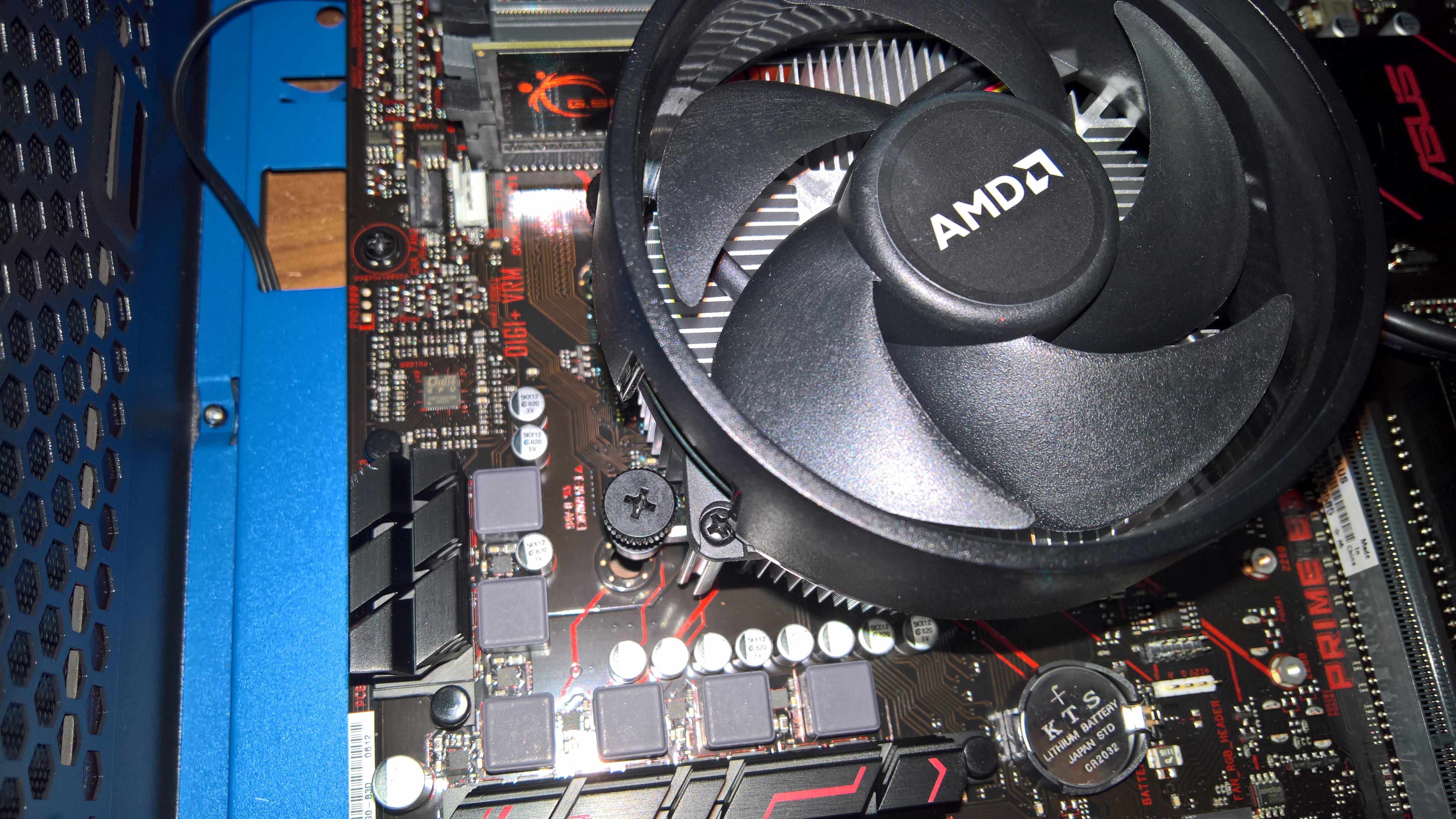

ÄHHHHHHHHHHHHHHHHHHHHHHHHHHHHHHHHHHHHHH...
Du hast doch nicht etwa den Plastikrahmen aussenrum entfernt? o0 (Die Backplane..)

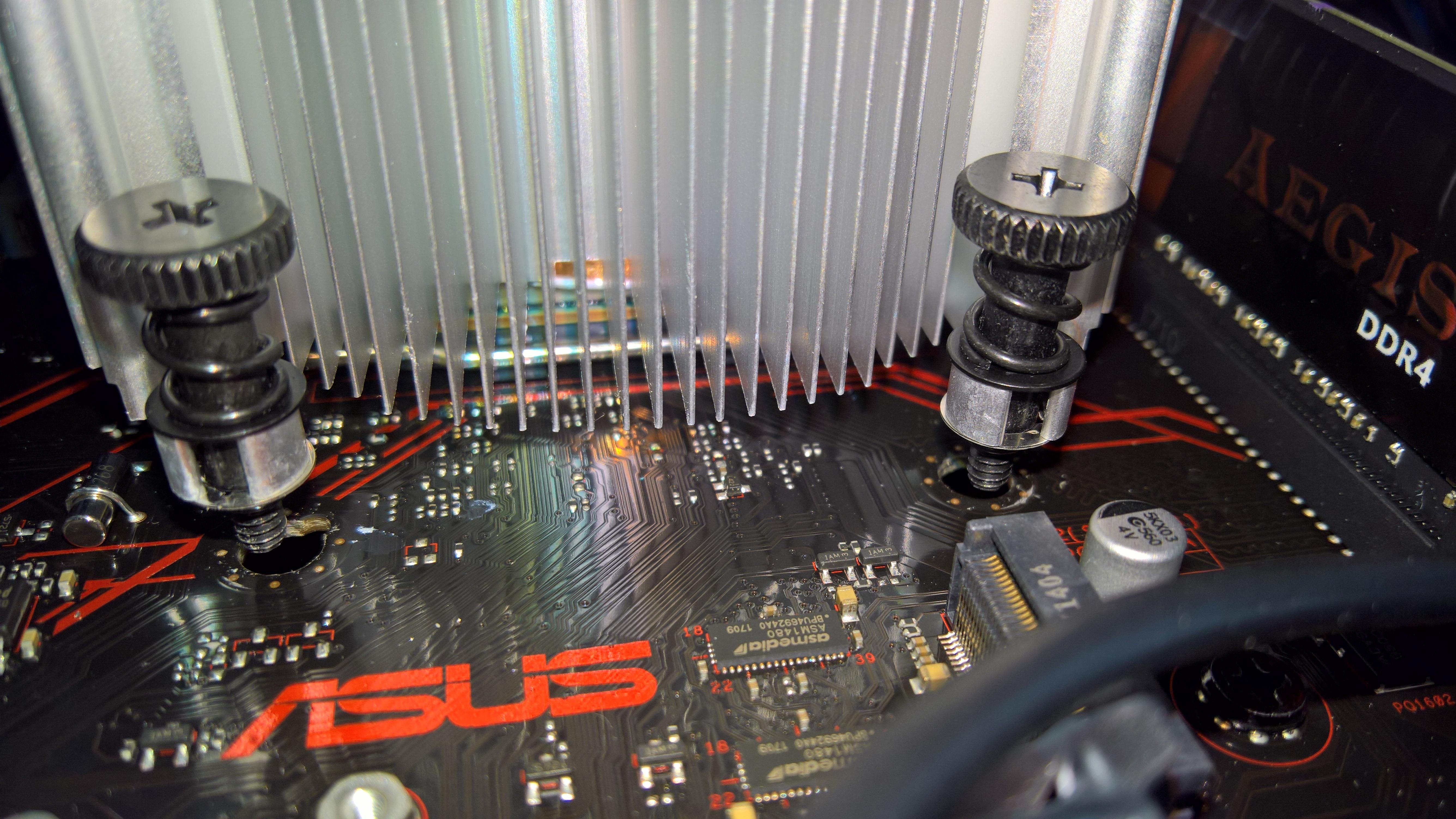

Ne, er hat recht. Die Halterungen müssen demontiert werden. Er kann nicht verschrauben, weil sich die Backplate gelöst hat. TE, wo ist die Backplate hin? Die schwarze Metallplatte auf der Rückseite des Mainboards. Die Gewindebohrungen der Backplate müssten nämlich zu sehen sein auf der Vorderseite. Sind sie aber nicht.
So wie ich das sehe fehlt doch einfach nur die Backplate von dem "normalen" Halter... sobald diese dran ist sollten die Schrauben diese doch erreichen? Sieht für mich eigentlich alles richtig aus - außer das eben die Backplate fehlt.
Hab ich am Anfang probiert da ist aber dieser kleine "Huggel" Abstand was auch immer total im weg.

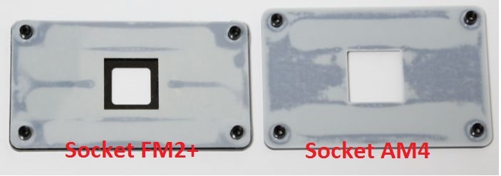

Nein, du hast das schon richtig gemacht, indem du die Halterungen demontiert hast. Die benötigst du nicht. Wir reden von der Backplate. Sieht so aus: fm2am4.jpg
Die Platte, die auf der RÜCKSEITE des Mainboards zu finden ist. Die sitzt nicht an ihrem Platz.
DANKE DANKE DANKE Wenn ihr jetzt hier wärt würde ich euch nen Kasten Bier ausgeben ! ganz ehrlich es war die dumme Backplate,die ist verrutscht !.
Genau, diese Platte hat die nötigen Gewinde um den Kühler zu montieren.

Die Standardplatte ist bei Asus verklebt und muss mit Föhn und roher gewallt abgelöst werden wenn man Fremdkühler nutzt.
Wird der gute Herr wohl "geprüfte Gebrauchtware" ohne erwischt haben, von sich alleine kann da bei Asus nichts abfallen.

Ja warum ist die Backplate bei Asus Mainboards AM4 verklebt ? Ich habe das MSI X370 Gaming Pro Carbon und da ist die Backplate nicht verklebt.
Ich frag mich nur was sich Asus dabei gedacht hat (Backplate zu verkleben)
Du hast doch gesehen, was passiert, wenn man die Haltnasen entfernt.
Die Backplate fällt ab und der Nutzer sucht die Gewinde für den Kühler.

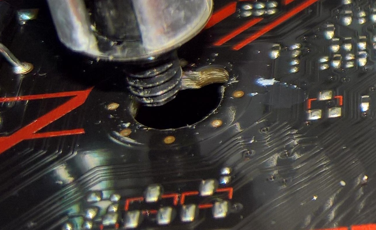

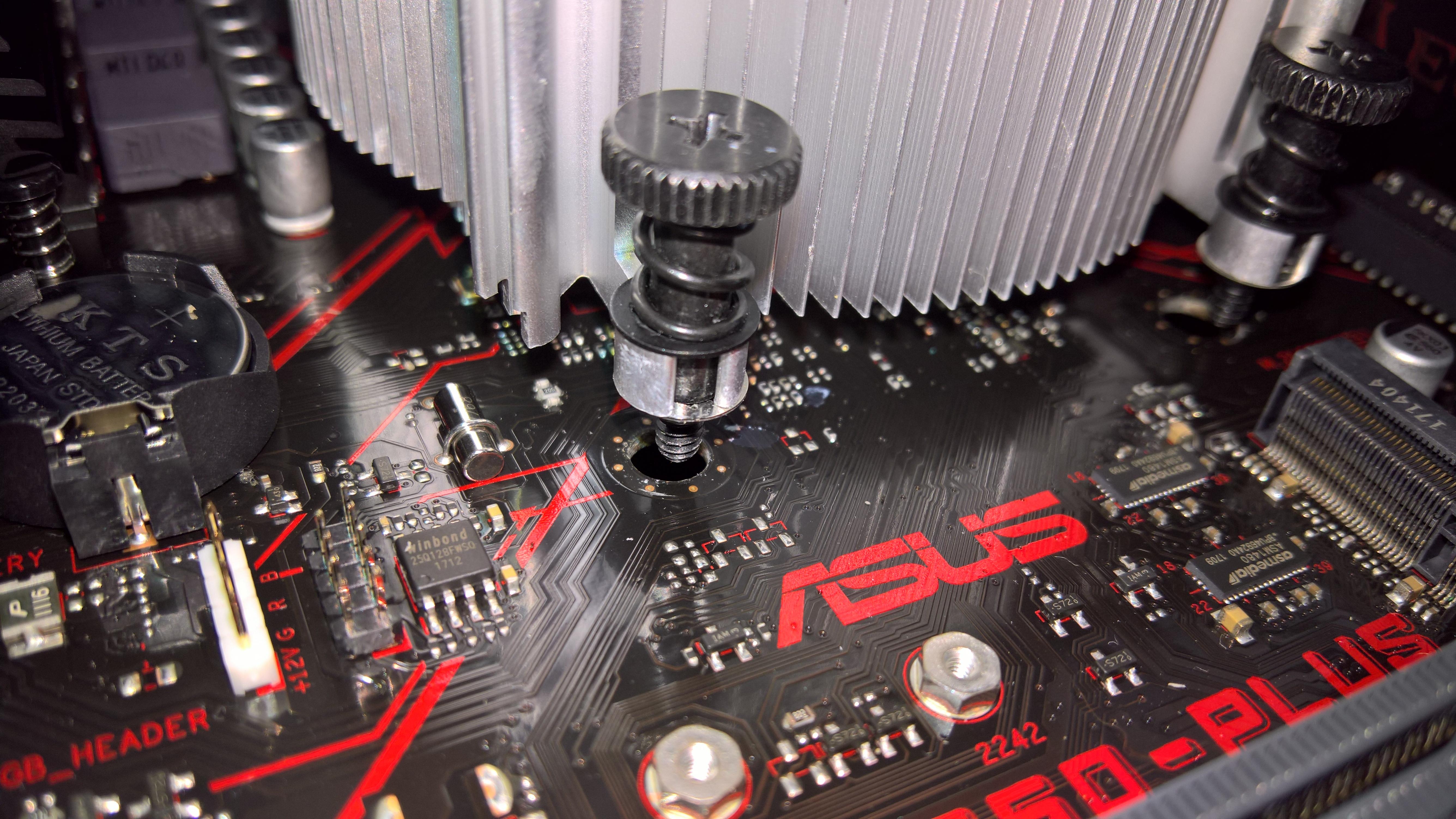

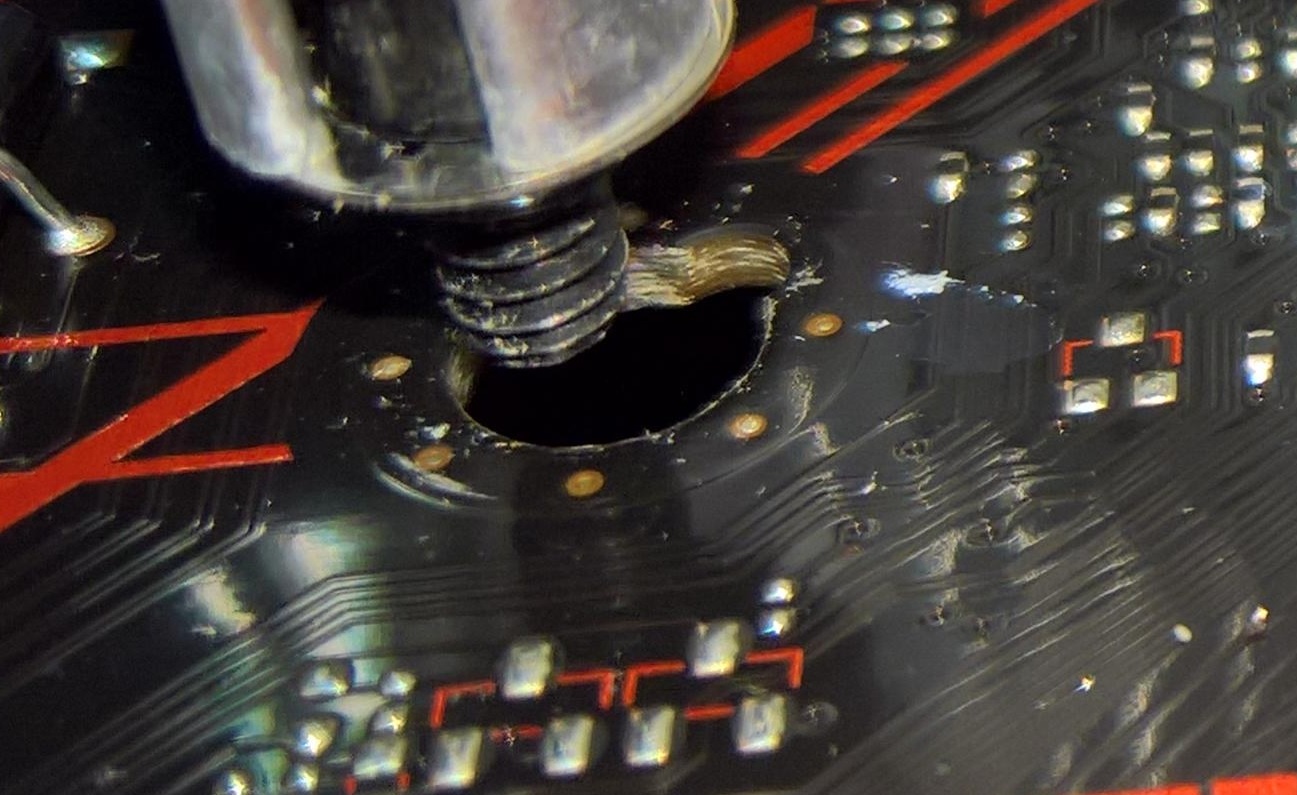

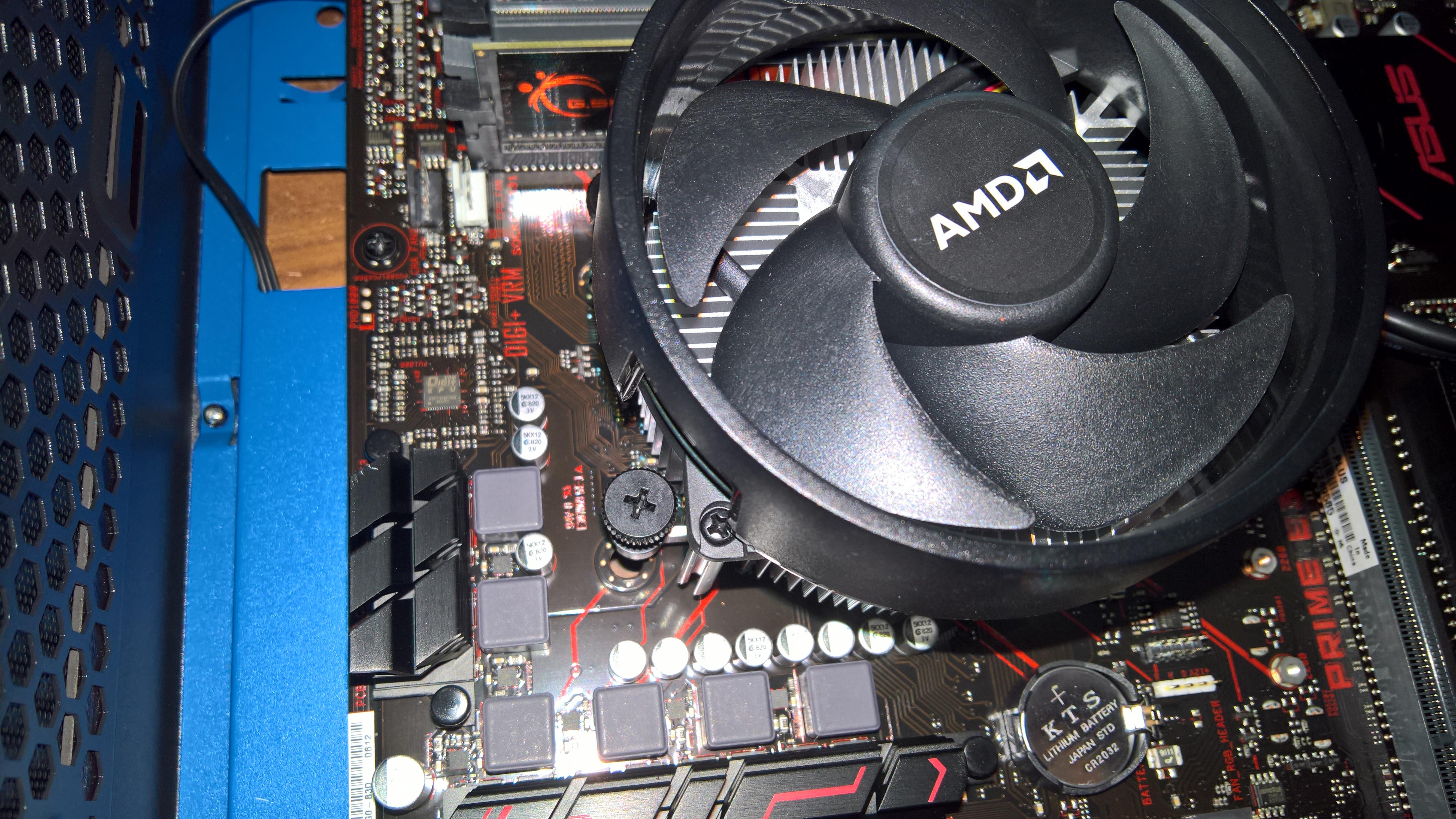

seh ich das falsch oder ist auf bild 2 post 5 auf der linken seite das loch für die halterung "aufgebohrt" ?
sieht so ungesund aus
