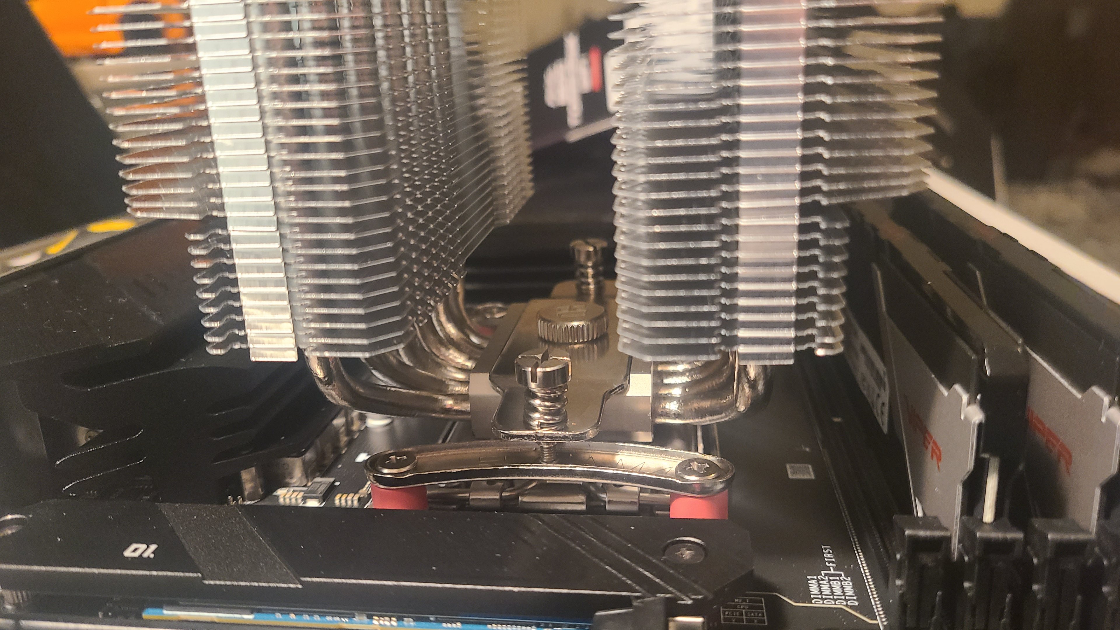

Hey, ich versuche seit über einer Stunde verzweifelt meinen CPU Kühler festzuschrauben, aber bekomme es einfach nicht hin. Jedes Mal, wenn ich die Schraube auf der einen Seite festschraube, löst sich die andere auf der anderen Seite aus dem Gewinde. Ich habe schon probiert, ihn wieder abzunehmen und immer abwechselnd nur ganz wenig zu schrauben, bringt nichts.
Mein Kühler ist ein Thermalright Peerless Assassin 120 SE und das MB ist ein MSI MAG B650 Tomahawk Wifi. Ich befolge dieses Tutorial:
Bitte helft mir.

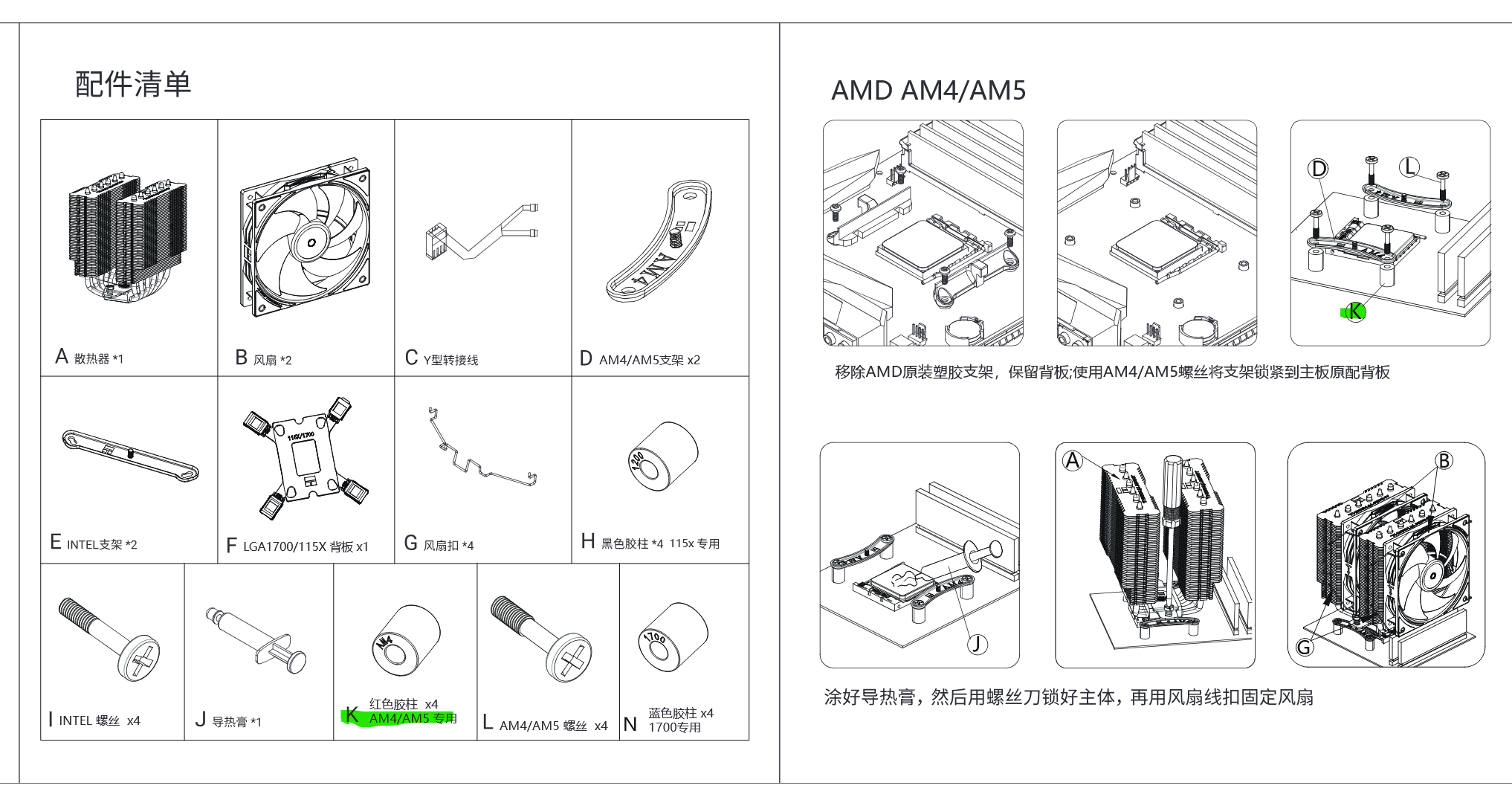

Hast du die richtigen Abstandshalter genutzt?
E: Ahjo, laut Farbe sollten es die richtigen sein.
Mr. Smith schrieb:
Du hast das falsche Kit benutzt...
Du hast die AMD-Halterung (rot) auf eine Intel-CPU geklatscht. Du brauchst du blauen Stand-Offs.
Außerdem musst du bei Intel auch die Halterung auf der Rückseite des Mainboards einsetzen (Bauteil F; siehe oben).
Man sieht auf dem Bild recht deutlich, dass du einen LGA/Intel-Sockel hast.
Und auf der Halterung steht "AM4"... also AMD.
Huh? Du machst deinem Profilbild ja alle Ehre. Habe doch geschrieben, dass ich ein B650 Tomahawk Wifi habe. Außerdem einen 7500f.
Kollege, es ist einfach irreführend, dass man einen LGA-Sockel sieht und auf der Bracket "AM4" steht.
Das passt nicht zusammen. Dann sollte man es AM4/AM5 beschriften (Hersteller-seitig).
Ansonsten hast du wahrscheinlich inzwischen das innenliegende Gewinde ausgenudelt.
Nahaufnahme würde helfen... sonst würde das Gewinde ja nicht wieder rausspringen.
In dem Falle wäre der Kühler jetzt (ggf.) ein RMA-Fall.
Ansonsten kann man da ja nicht so viel falsch machen.
Generell wird so etwas immer nur 1-2 Gewindegänge geschraubt und dann auf die andere Seite gewechselt.
Andernfalls bekommst du den Halter nie runter gedrückt (zumindest nicht ohne rohe Gewalt).

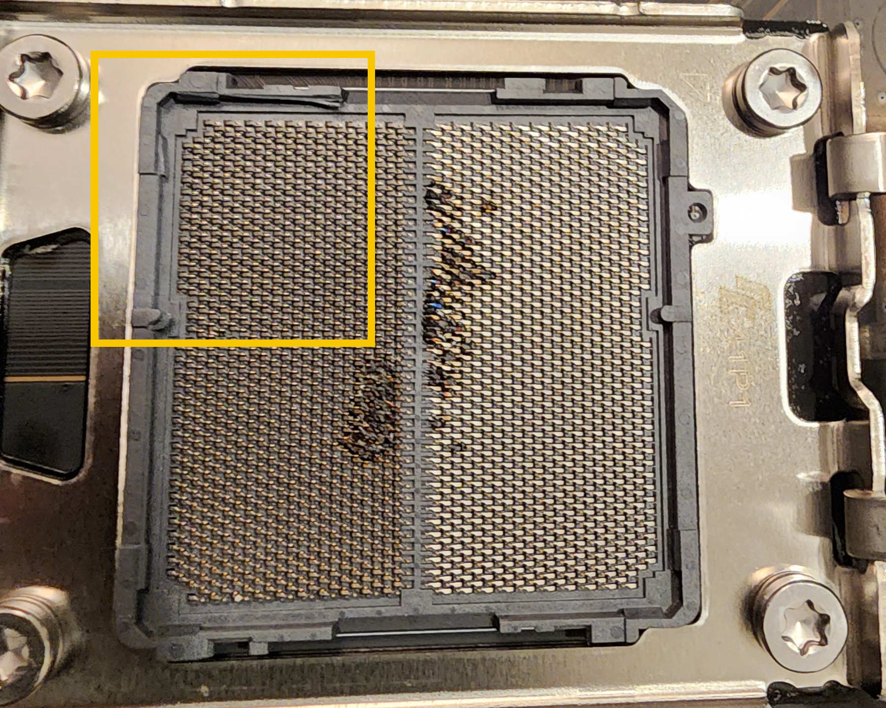

Eventuell liegt auch wieder so ein Fall vor:
Würde mal den Sockel-Rahmen auf Abscherungen überprüfen...
Da geht es auch nur um Zehntel Millimeter; aber die genügen, damit das Gewinde nicht mehr greifen kann.

Entweder Gewinde beschädigt oder CPU im Sockel verkantet und damit ragt der Heatspreader dann einen Bruchteil zu weit hoch... haben bei AM5 ja schon einige Anwender geschafft. An etwas Anderem kann es ja eigentlich nicht liegen.

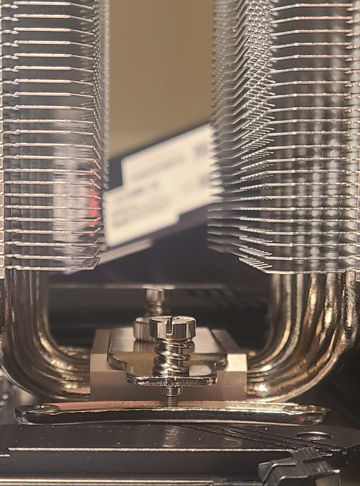

Wenn die CPU korrekt im Sockel liegt - eine Seite, eine Umdrehung. Danach braucht es etwas Druck um die Schraube gegen die Federkraft der anderen Seite in das Gewinde zu bekommen. Nur mit Drehen greift die noch nicht.

Du bist mein Held. Habe ein wenig mehr Druck aufgewandt, und es sitzt. Danke, dass es Menschen wie dich gibt.

Also du musst das schon, wenn die eine Seite mit 2 Umdrehungen fest ist, den Kühler etwas anheben, nochmal etwa ausrichten und plan auflegen und dann die zweite Schraube gegen den Federdruck festziehen Du musst da bissel drücken

Nur, weil du dir irgendwelchen Quatsch zusammenfabulierst, ist da überhaupt nichts falsch beschriftet.
In der Anleitung steht klar ersichtlich "AM4/AM5" beim entsprechenden Montageteil. Ja, auf dem Teil selbst steht nur AM4, aber auch das ist so in der Anleitung ersichtlich.
Es wurden also die richtigen Teile für die Montage genutzt.
