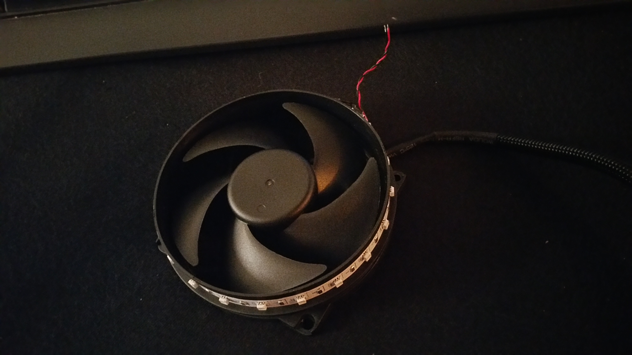

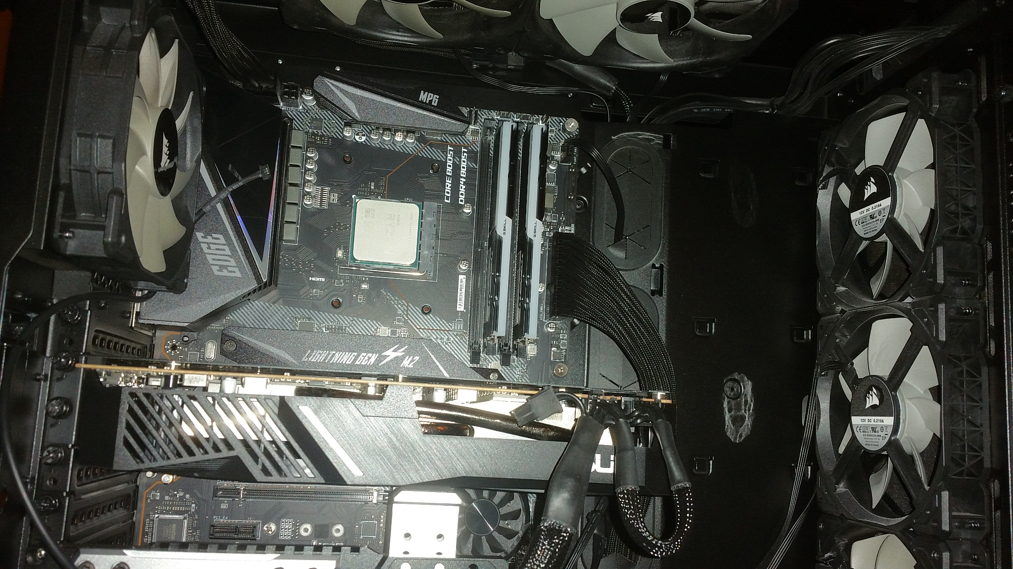

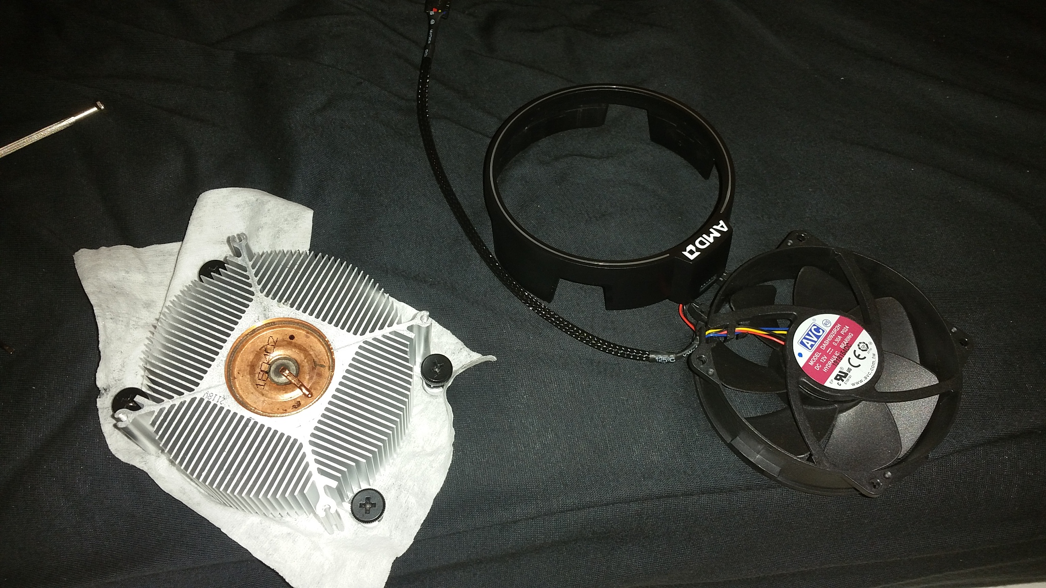

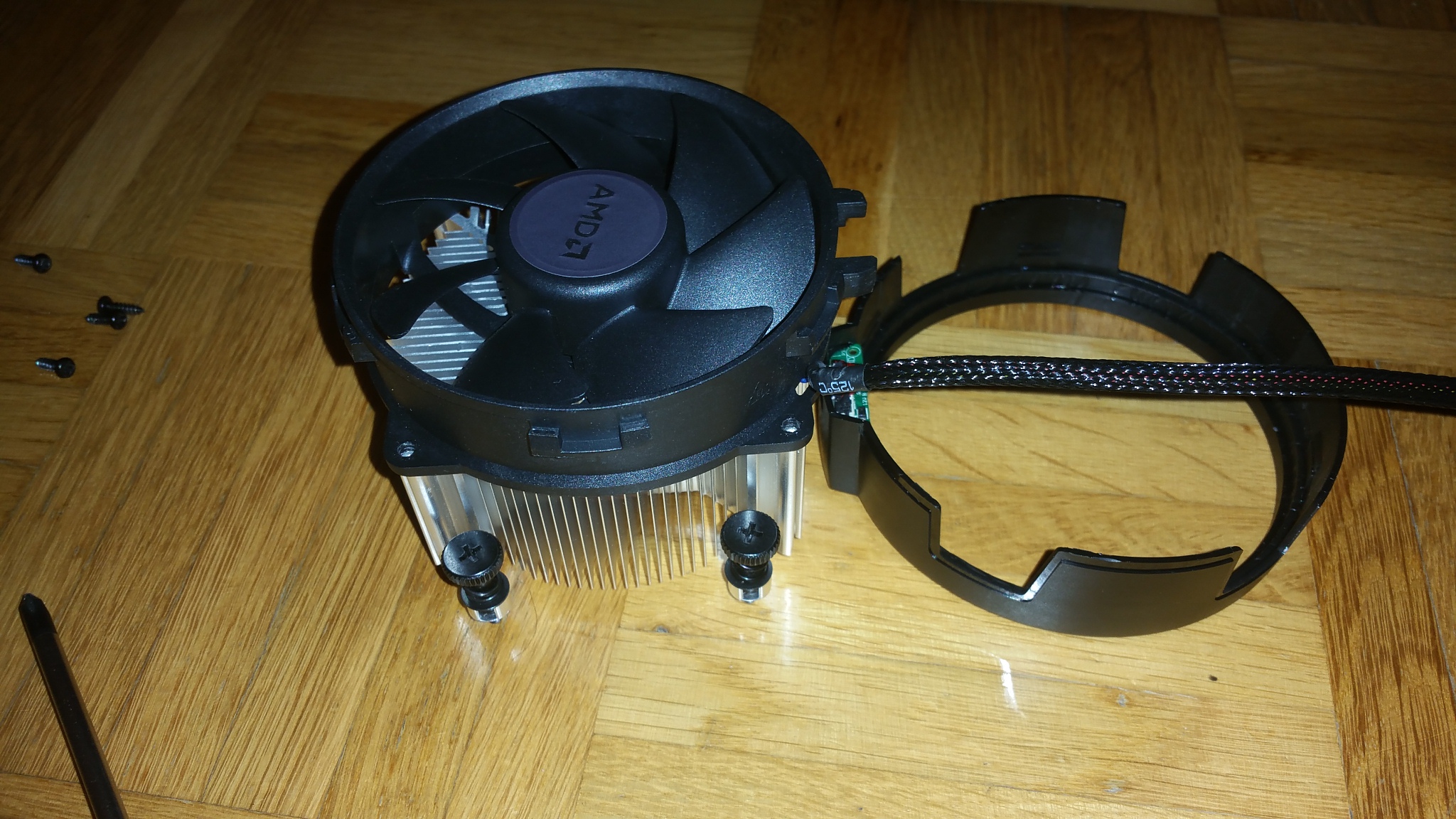

Schön dass das mal einer probiert hat, den schönsten Kühler der je gebaut wurde, den AMD Wraith Spire, mal genauer unter die Lupe zu nehmen.

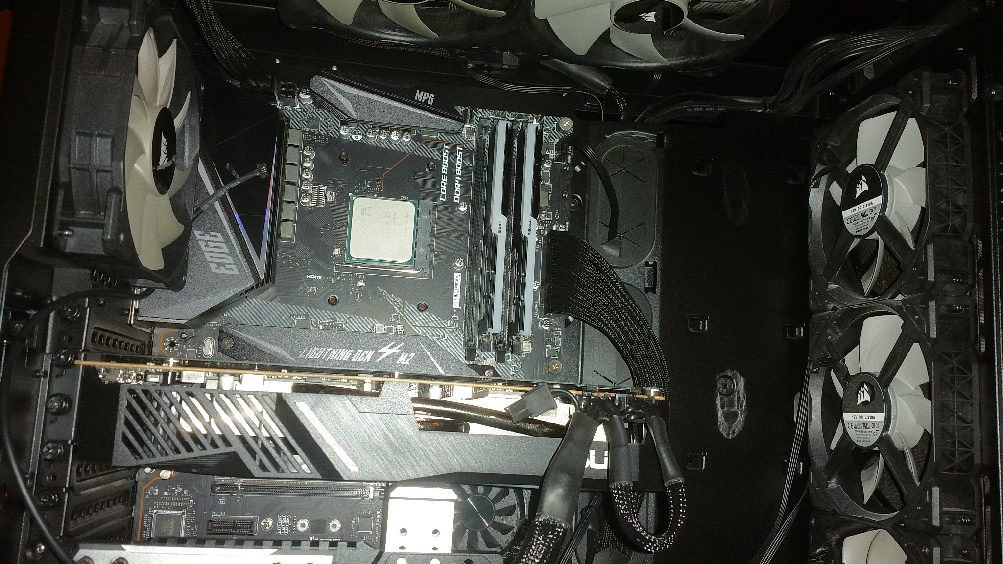

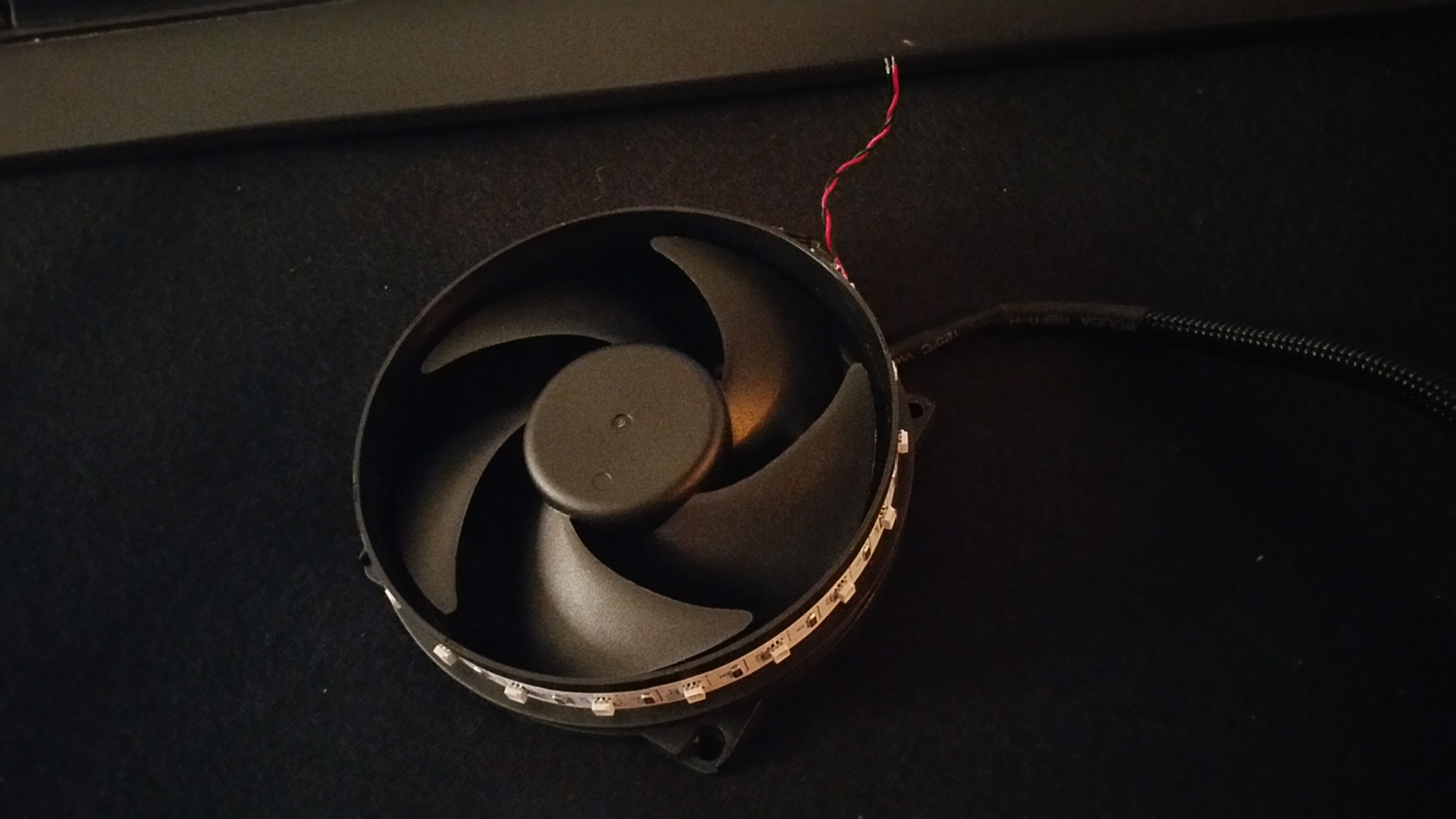

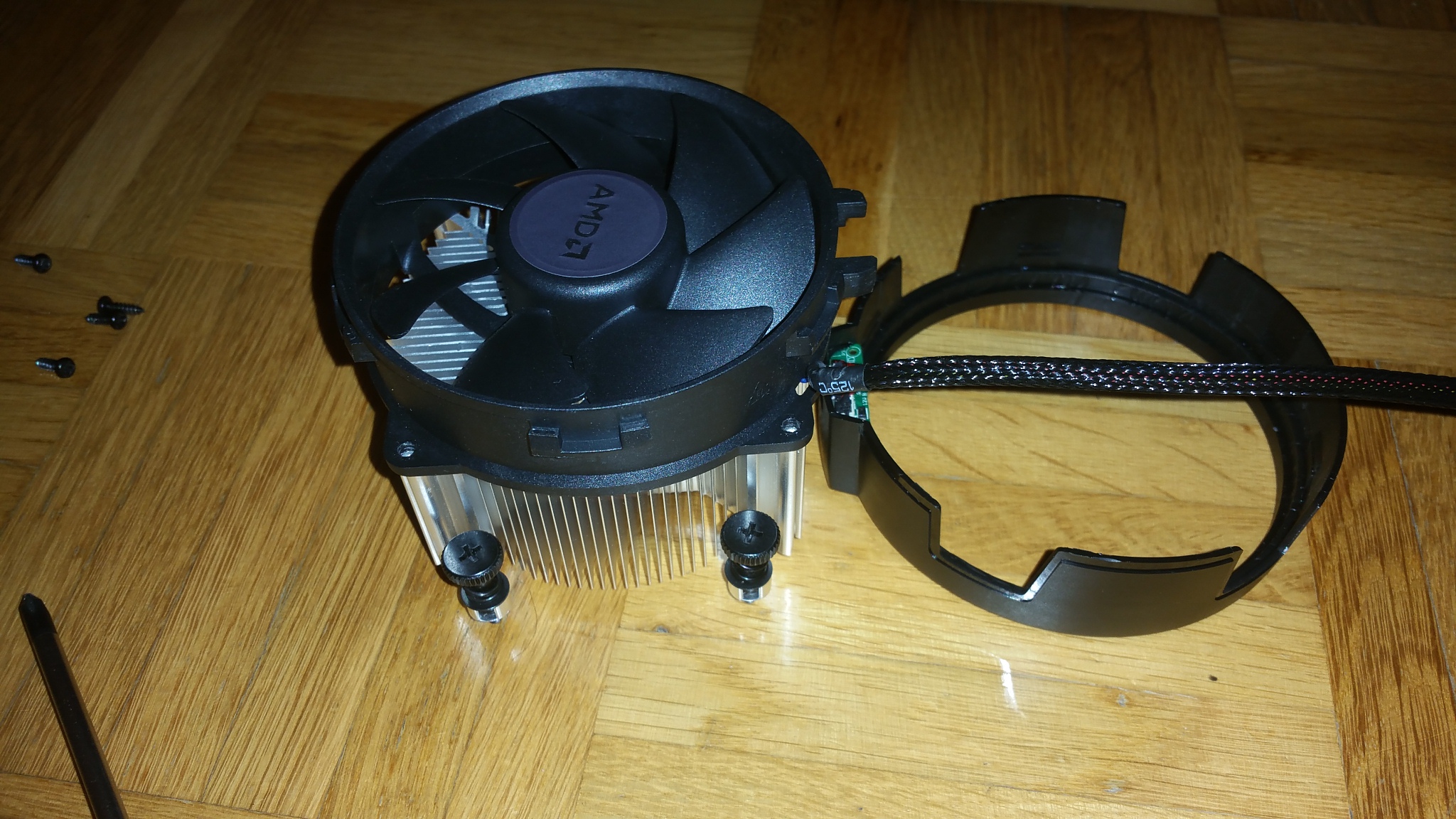

Inspiriert vom Trent 1000 des Flight Simulator 2020, überkam mich heute die spontane Lust eine Luftschraube mit eher N1 Turbinen-artigem Design an der CPU anzubringen.

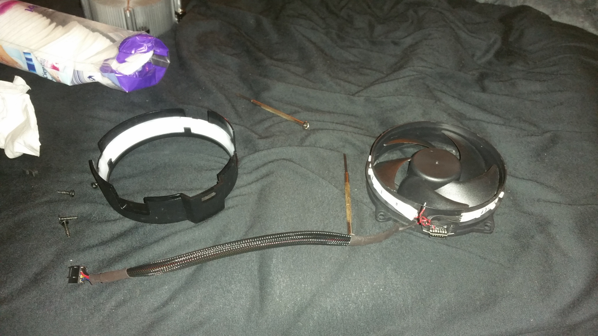

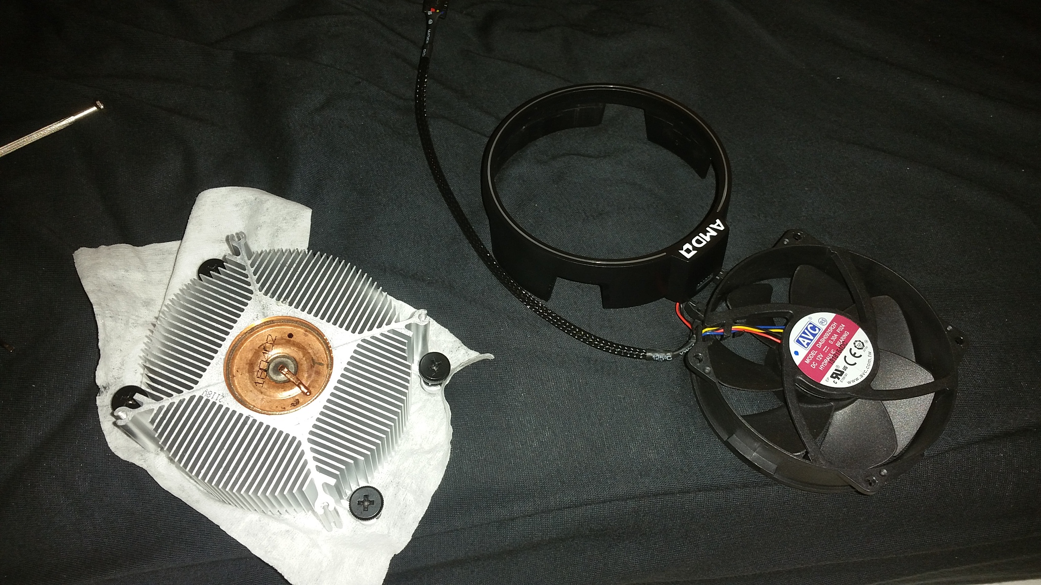

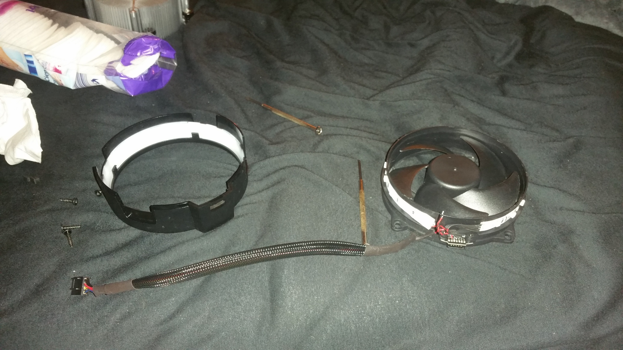

Das ist beim beleuchteten Wraith Spire RGB natürlich ein wenig komplizierter, aber es hat sich ausgezahlt. Endlich habe ich CPU im Hochsommer auf quasi Zimmertemperatur mit dem AVG Lüfter, der drastisch mehr Luftdurchsatz hat als das Häckslerdesign des anderen Wraith Spire RGB, der einen Coolermaster Lüfter verbaut hat.

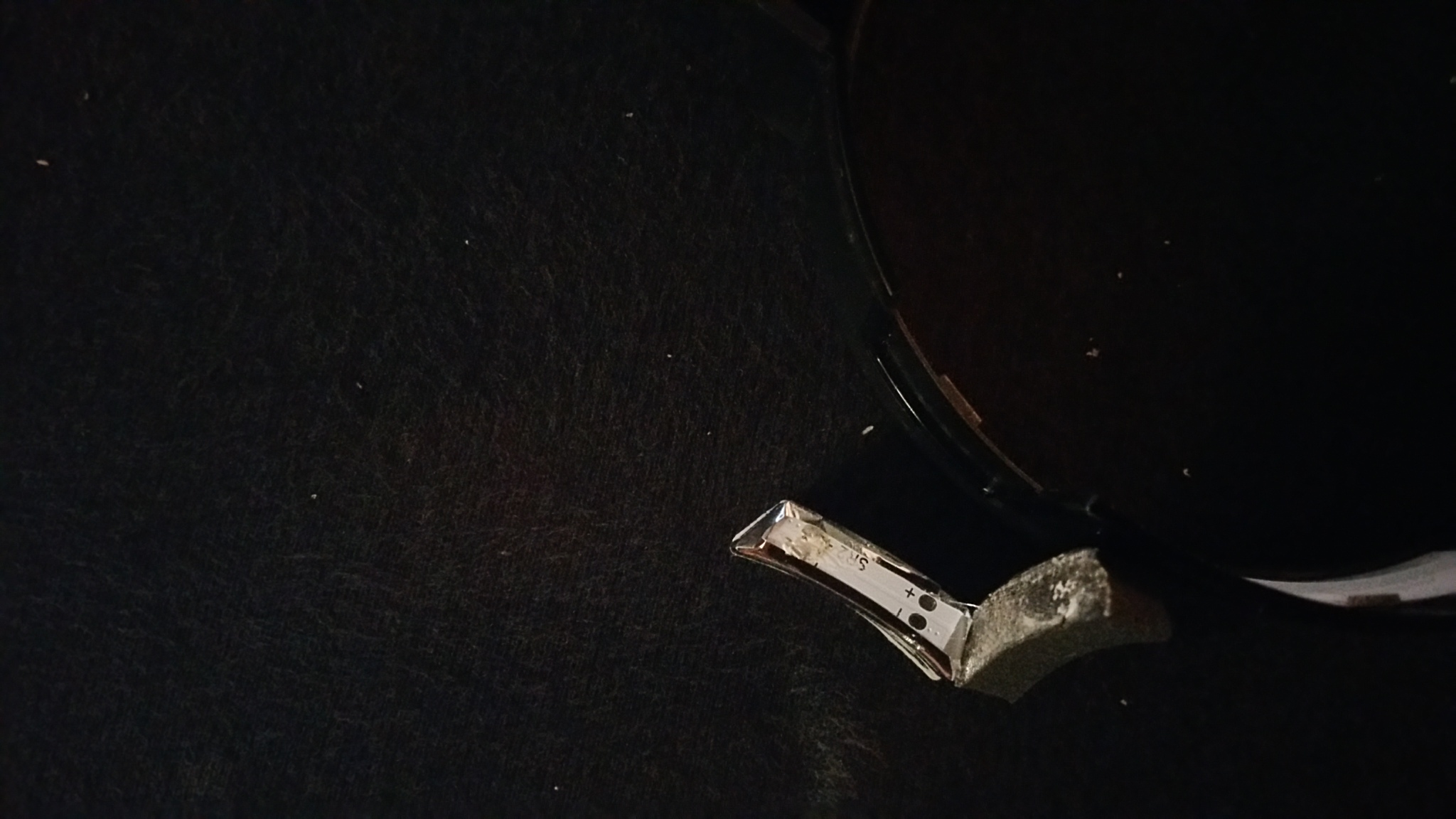

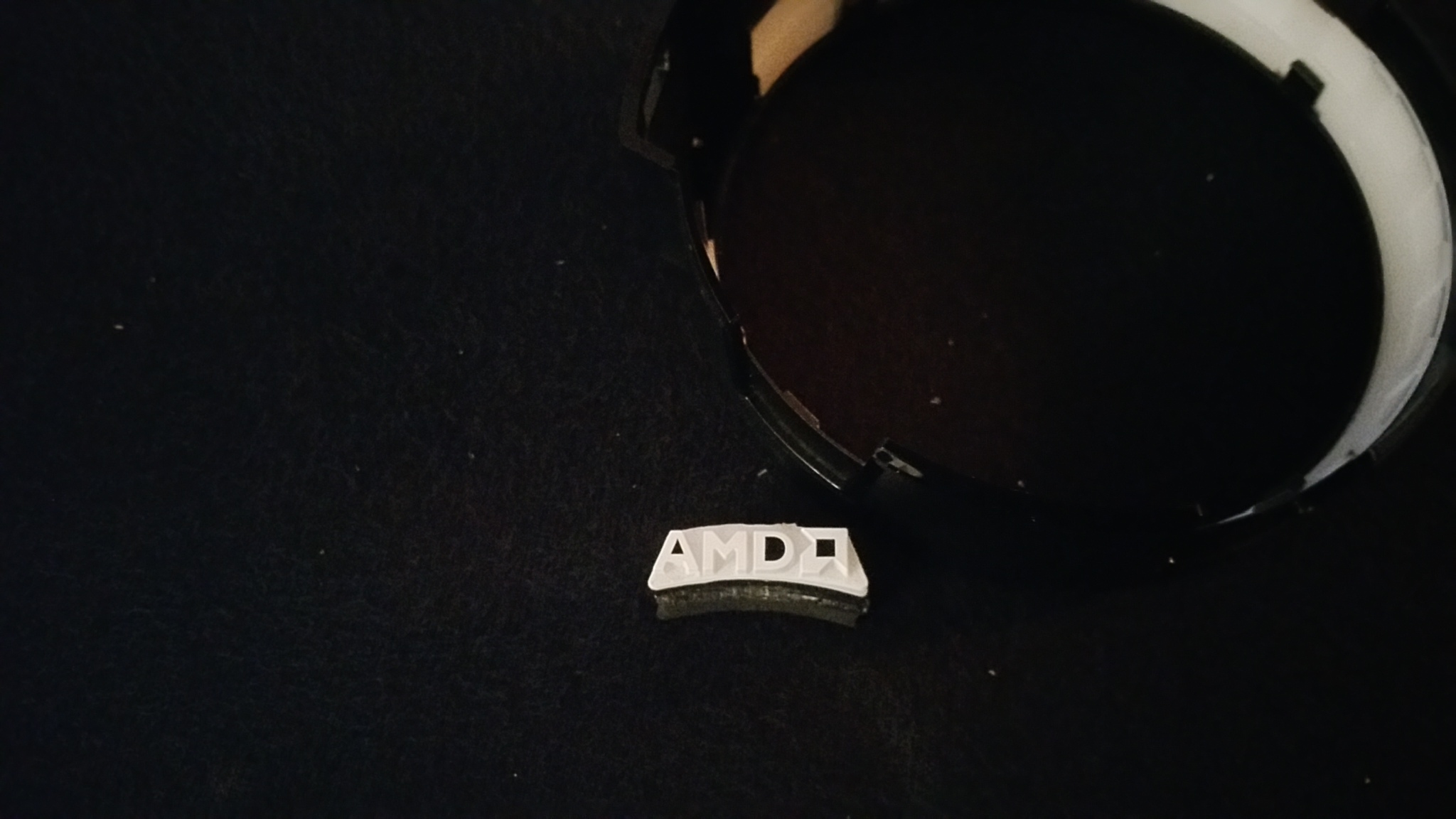

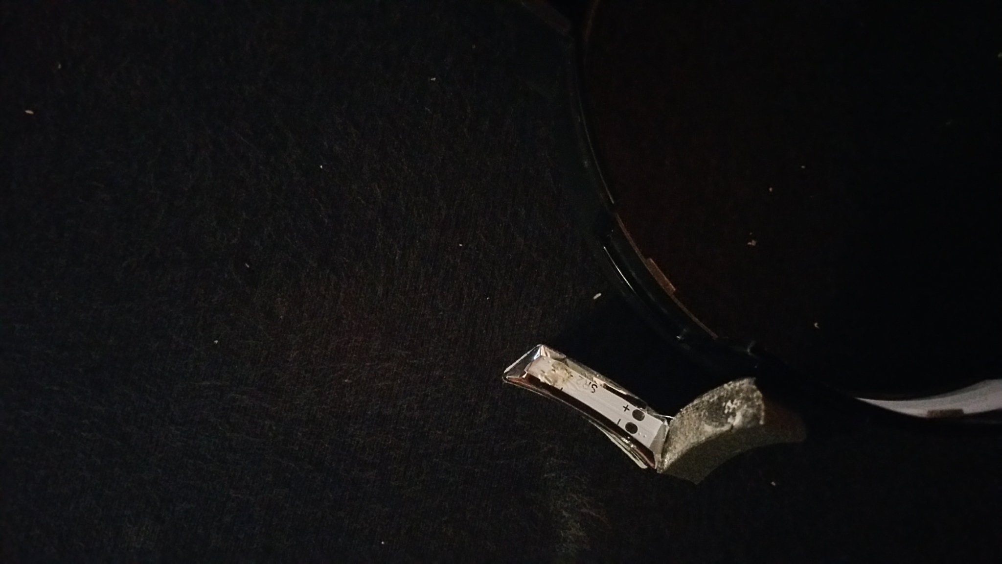

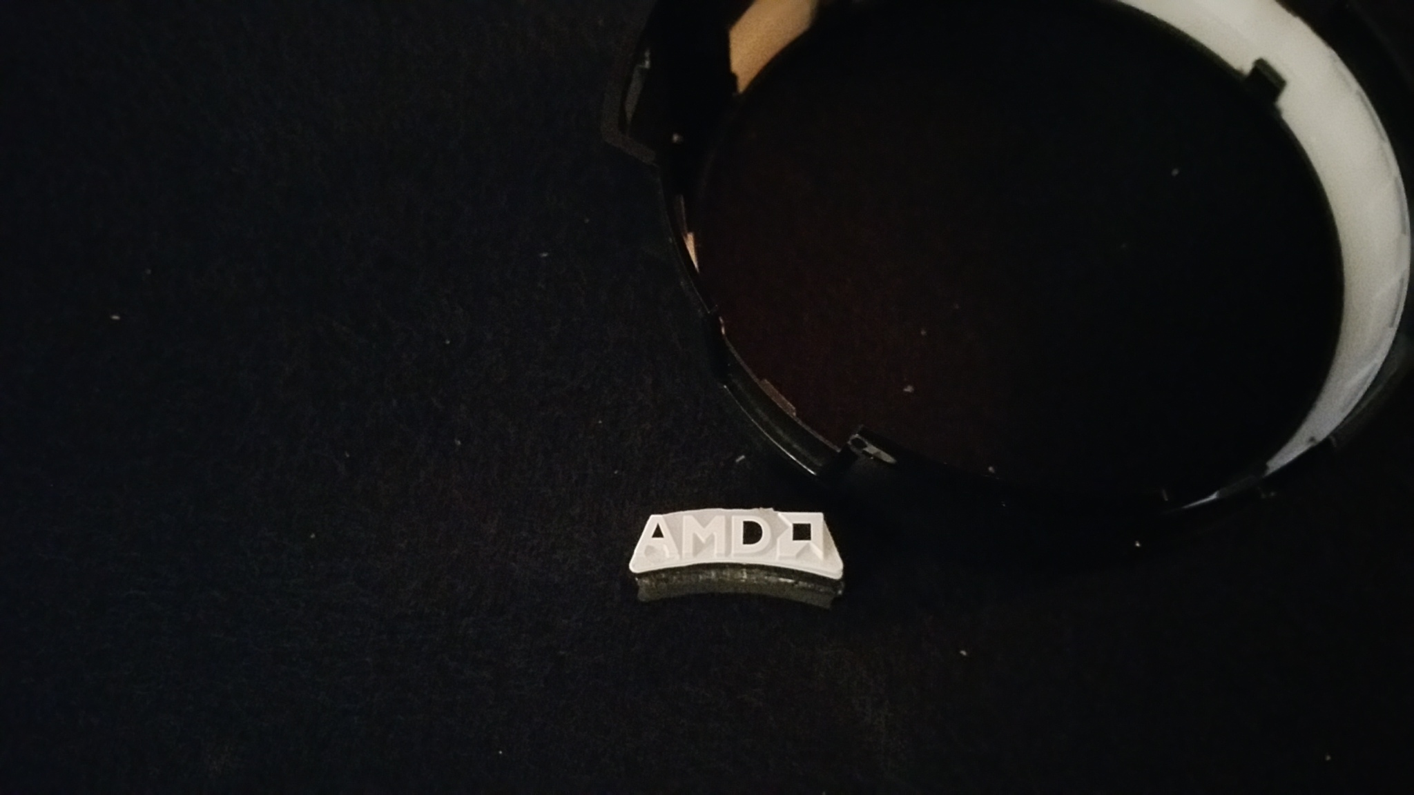

Wenn man den Lichtring des Häckslerdesignlüfters auseinander nimmt, erkennt man ein klassisches RGB-Band dass um den Coolermaster Lüfter angebracht ist, und ein weiss beleuchtetes AMD Logo (dass ich erst anlöten muss, und eine etwas hellere LED mit sauberem kaltweissen Licht erzeugt verglichen zur AVG Siebenblattlüftervariante.)
Es gibt da noch eine dritte Variante vom Wraith Spire RGB, die im Wraith Spire RGB ohne Kupferverdunstungskammer verbaut wird und bis 3000 Umdrehungen hochdreht, und von Delta Fans hergestellt wird. Diese Variante müsste die höchste Kühlleistung in Kombination mit der Kupferkühlkammer haben.

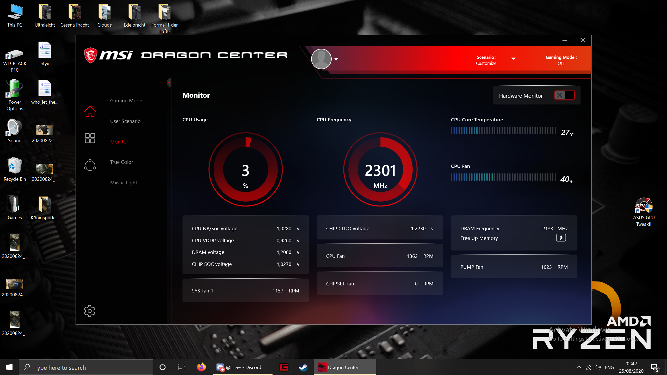

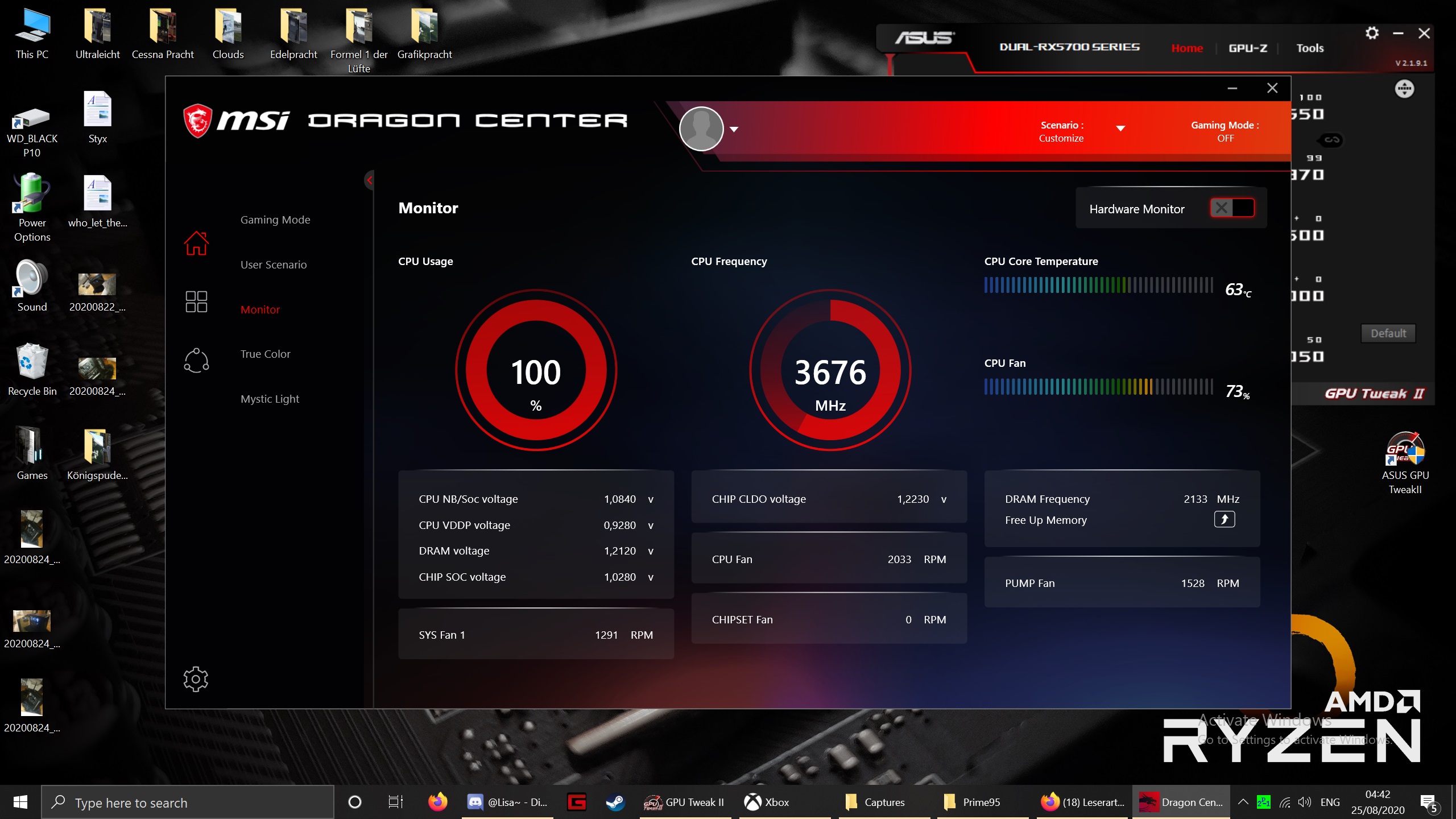

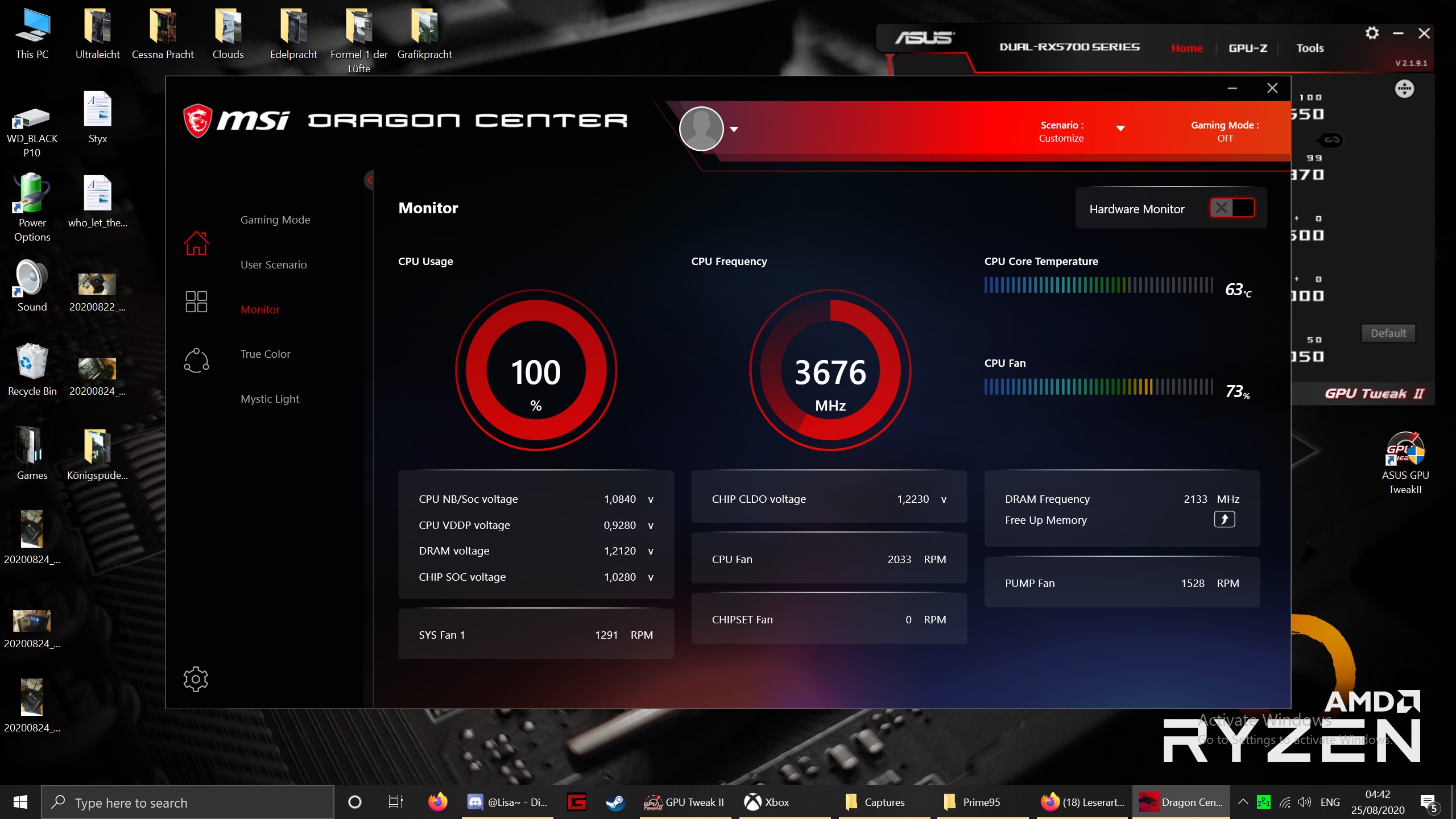

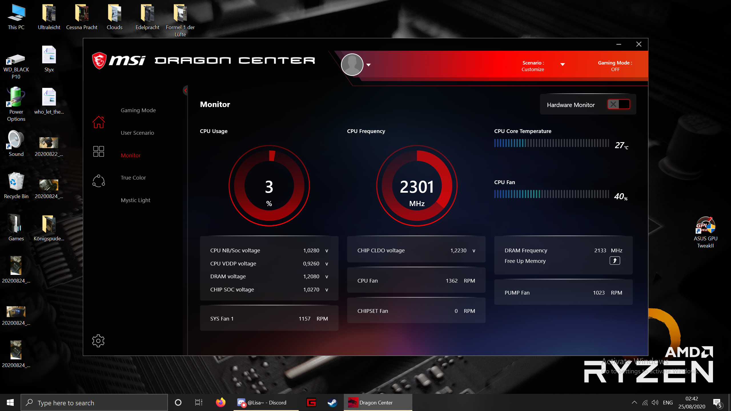

Nachtrag: Ja und was sehen wir denn da, im Prime95 nur noch 62 bis 65 Grad bei nur 73% Lüfterdrehzahl, ja der kleine CPU Kühler Umbau heute hat sich wirklich ausgezahlt!
Die Coolermaster Luftschraube (Fünfblatt, Häckslerdesign) hatte bei 2800 Umdrehungen nicht die selbe Leistung (100% Lüftergeschwindigkeit, 2850 Umdrehungen, 75°C CPU-Temperatur im Prime 95) die der AVG Lüfter mit der Siebenblattschraube erreicht.
Die AVG Siebenblattschraube läuft im Prime 95 mit nur 3/4 ihrer Drehzahl, was etwa 2050 Umdrehungen sind, (2580 Umdrehungen sind das Limit der AVG Lüftervariante) und dabei wird nur etwa 63 Grad an der CPU erreicht :)
Sehr sehr artgerecht und nicht zu heiss für einen Ryzen, so fühlt sich ein Ryzen in seinem Gehege wohl.
